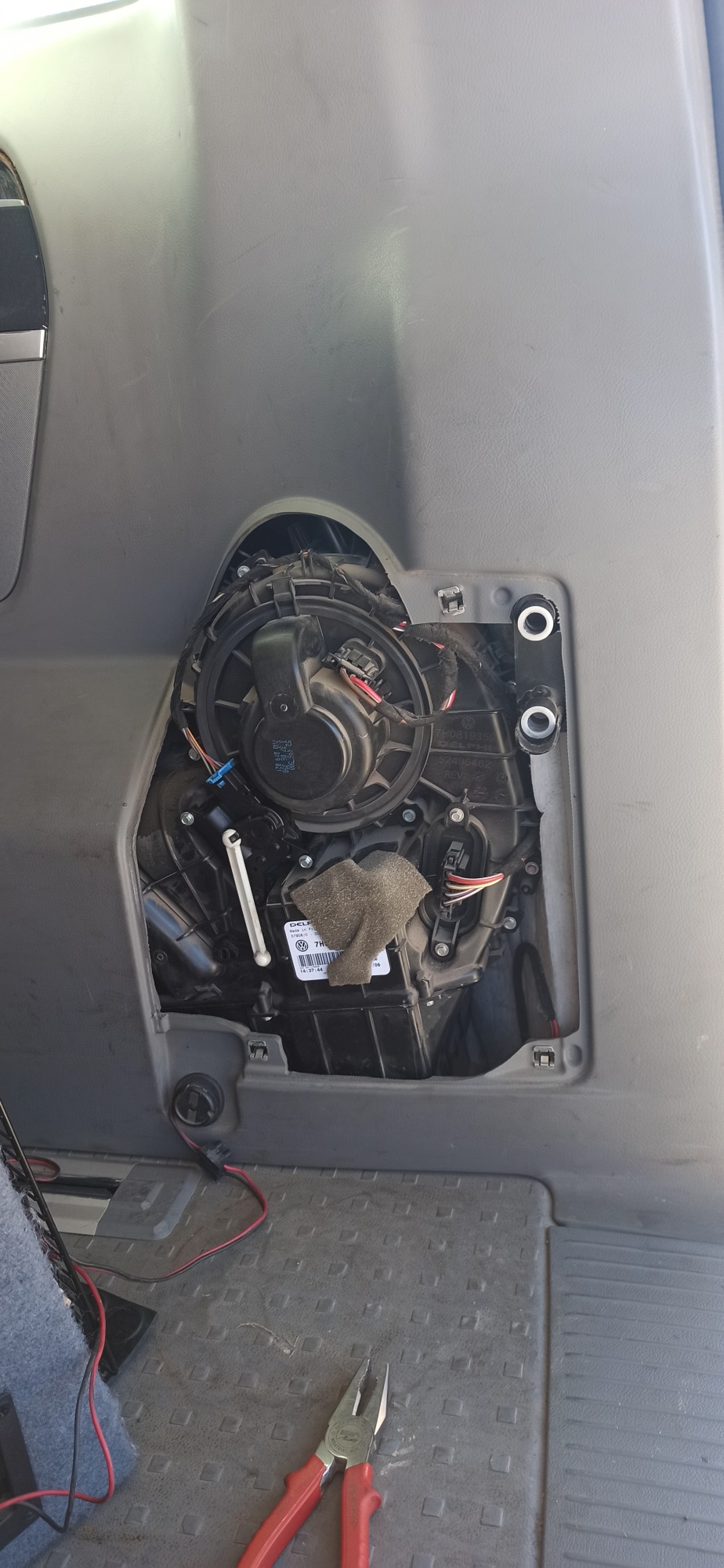

revisa el motor de apertura quita la tapa de la parte de atrás donde el portón y veras el conjunto de la calefacción hay unos engranajes que se acciona por ese motor mira si se mueves si es si no ya no se que decir

vale ya se donde esta el motor ya, vale revisaré tmb a ver si es eso.

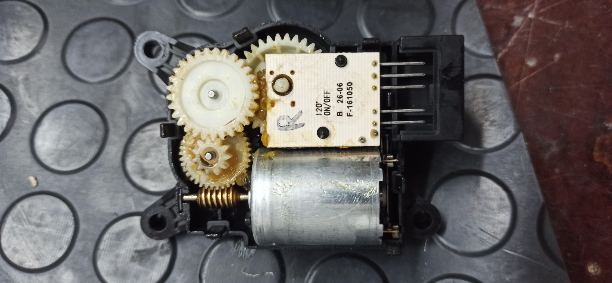

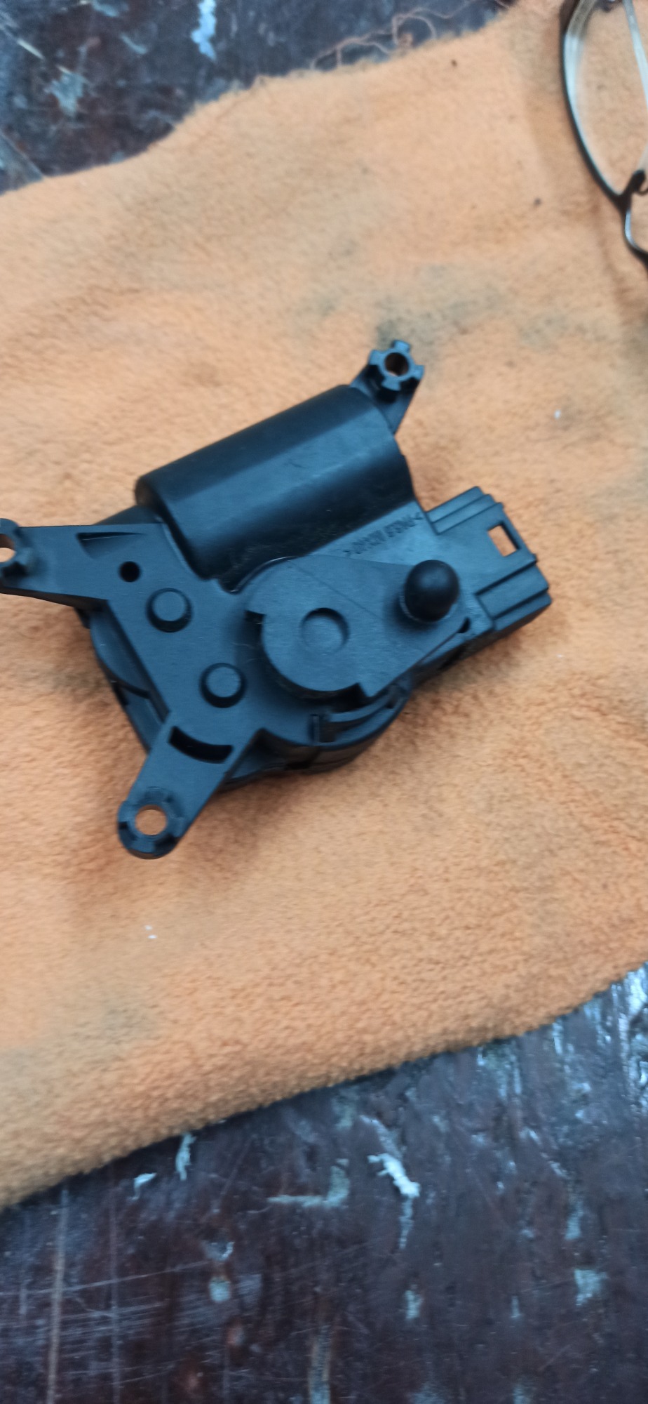

Noviembre 18, 2020, 12:47:02 pm #6 Ultima modificación: Noviembre 18, 2020, 12:49:56 pm por crisjaca
Vale... Descubierto el problema, es el motor de la compuerta se pasó de aire de la parte delantera imagino, esta mal parido(que raro) y cuando pones el mando a tope de frío, se pasa del tope que lleva, pues tiene mucha separación. He desmontado en motor y quitado engranaje para poner en su sitio, a ver lo que dura. Puede que con no poner a tope el mando giratorio consiga que no se vuelva a pasar.
en esta foto se ve la leva giratoria pasada de su punto máximo.

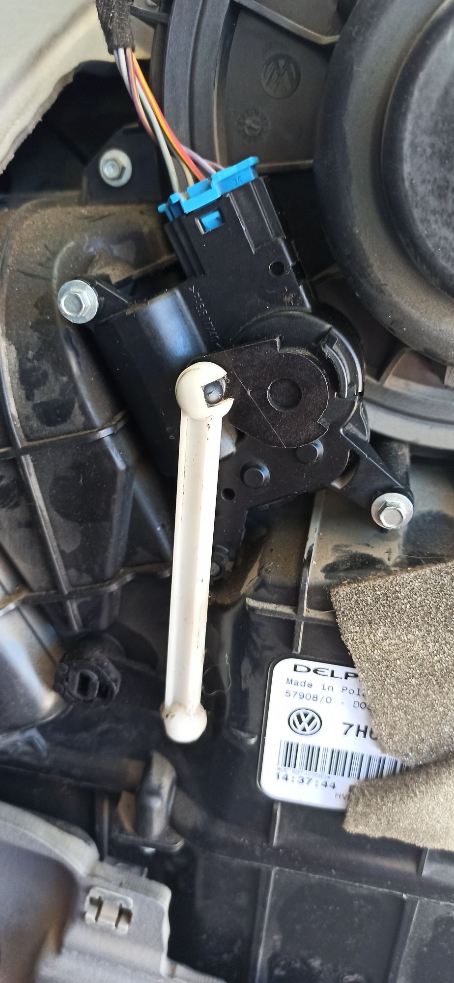

hola...pues al final, solté la varilla blanca que va del motor a la leva que cierra y abre, y lo tengo por así decir en manual, en verano cortado el circuito de agua caliente, y si llega invierno y decido poner en abierto, o simplemente anuló todo ese mamotreto y dejó el circuito para poner algún día un Calderin con agua caliente. Hay algún hilo sobre cómo hacer un depósito de agua Caliente. Total esa calefacción poco se usa, o casi nada.

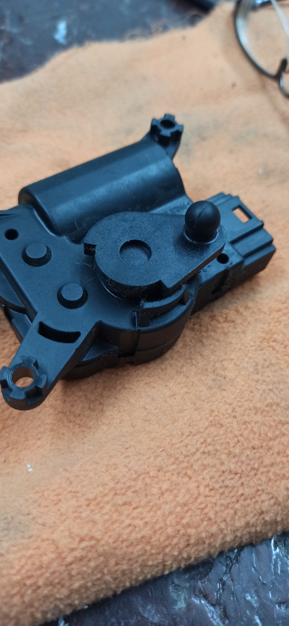

puede ser, pues lleva un circuito integrado el motor por dentro, con lo que puede que sea para informar al ordenador en qué estado está el paso de caliente-fria.
en esta foto se ve que la leva que actúa el cierre se ha pasado de su tope, con lo que se bloquea allí y no abre el paso de agua Caliente desde el motor.
