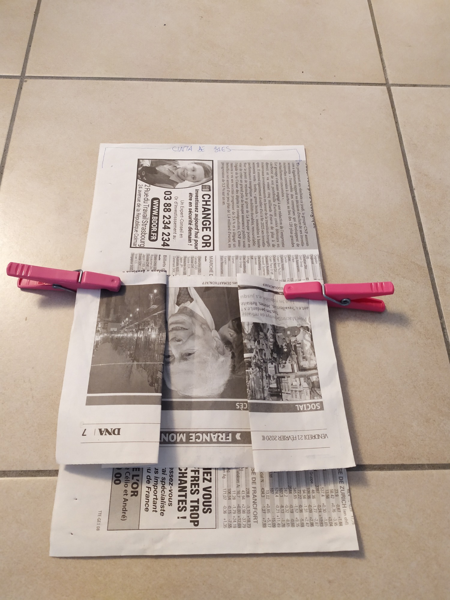

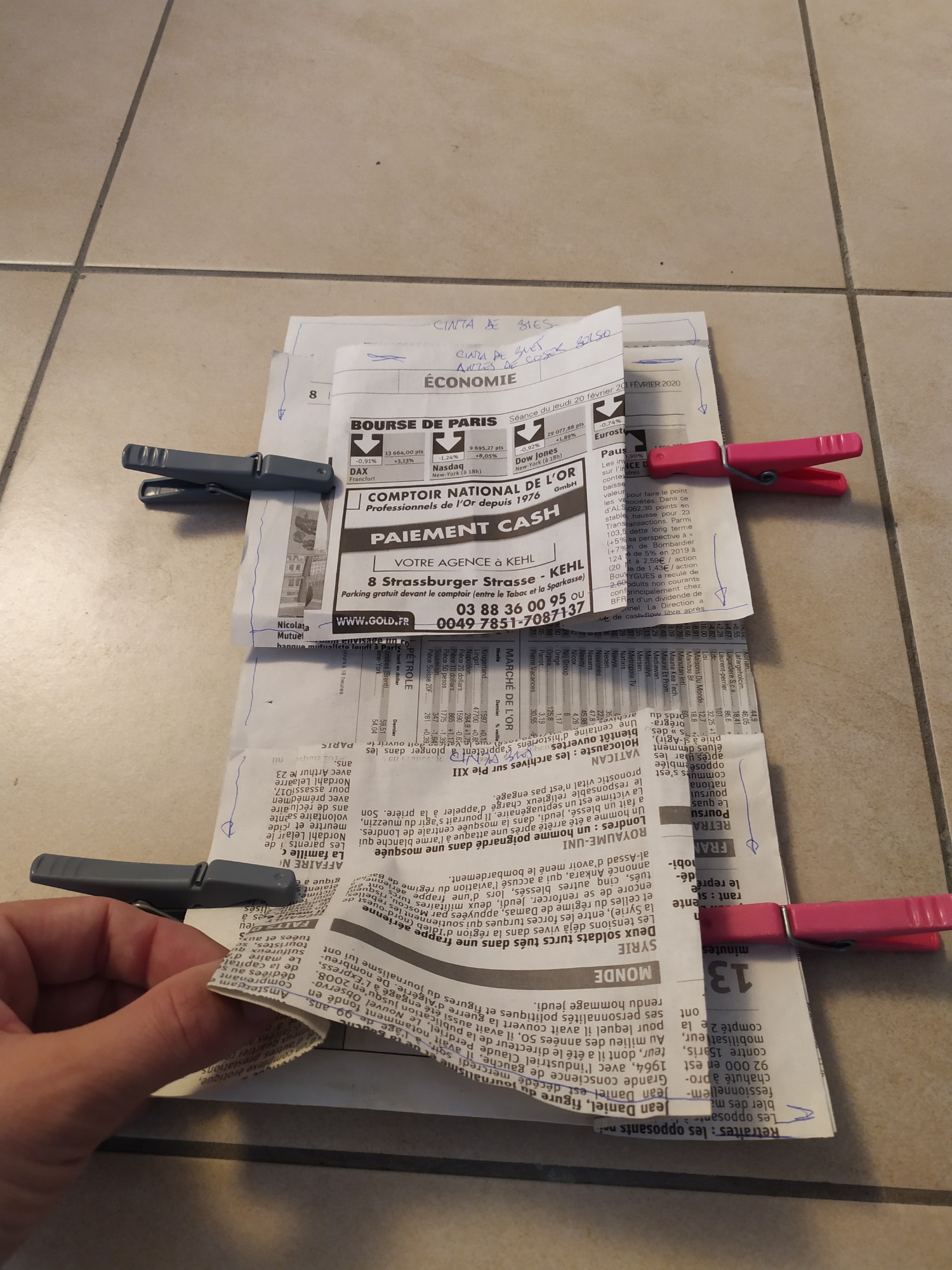

Si no tienes prisa y te quieres divertir un rato,te recomendaria hacerlos tu mismo. Hay maquinas de coser a buen precio y si se usan para mas cosas se amortizan pronto.Aparte de hacer los arreglos o cosas a gusto de uno (siempre hay que modificar algo)
En mi caso los hice hace años para la california con tela de cordura. con una sola capa te vale pues es recia. Hay donde comprarla en tienda (en su momento la compré en Madrid) y por internet( si no te queda otro remedio).
Te pongo un ejemplo rapido,hecho en un minuto tras leer el hilo desayunando.jiji. Las pinzas de tender es por no sacar todo de la bolsa de la maquina.
Haces la forma con papel de periodico. Lo mismo para los bolsillos. Han de ser mas anchos para luego cuando los cosas con un doblez abajo (mira la foto) hagan la forma del bolso. Por arriba van rematados con cinta de bies,que se cose antes de unirlos a la base y no hay que hacer ese fuelle,pues ha de quedar recta la tela. Luego una vez cosido todo por el borde,se remata cosiendo por encima una cinta de bies al igual qud hiciste en la tira del bolso. Para colgarlos usa unos corchetes o arandelas para atornillarlos o cose por arriba unas cintas si van a los apoyacabezas.
El bolsillo de arriba(o los superiores) has de coserlos por abajo,del reves (fijate que le he dado la vuelta) por donde van las pinzas, es para que la costura quede oculta cuando lo cosas pir todo el borde. En el de abajo no es necesario pues usas el bies.
Hay mas maneras de hacerlo. En un hilo de bricos para GV puse otro hecho hace poco con polipiel.
