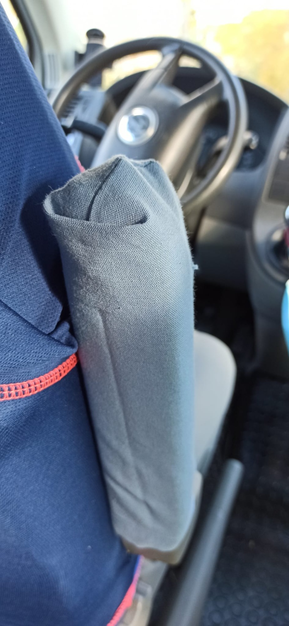

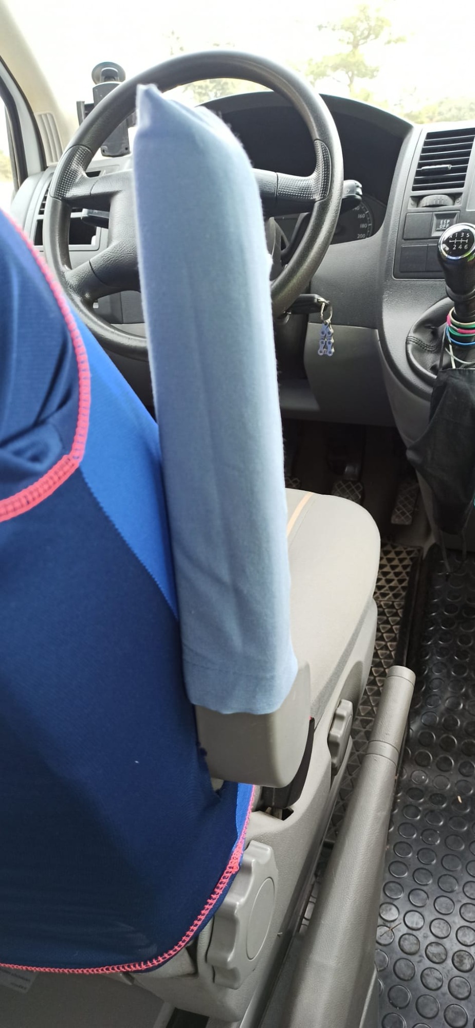

Hola. Mi nueva furgoneta no llevaba los apoyabrazos de cuero o tapizados. La goma no es incomoda pero prefería tener algo con mejor tacto. Para mejorarlo me propuse usar la tela que me sobró de hacer una cortina separadora. Podeis usar la tela que querais obviamente.

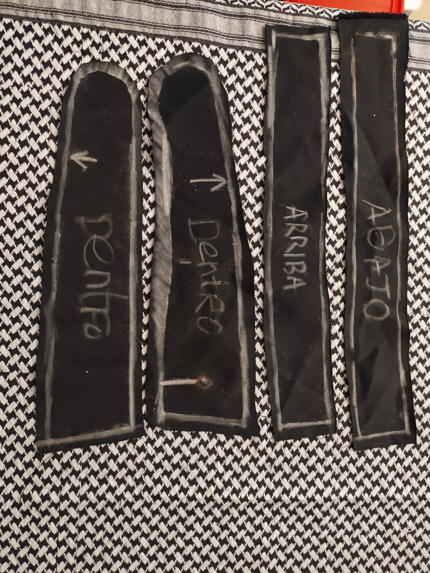

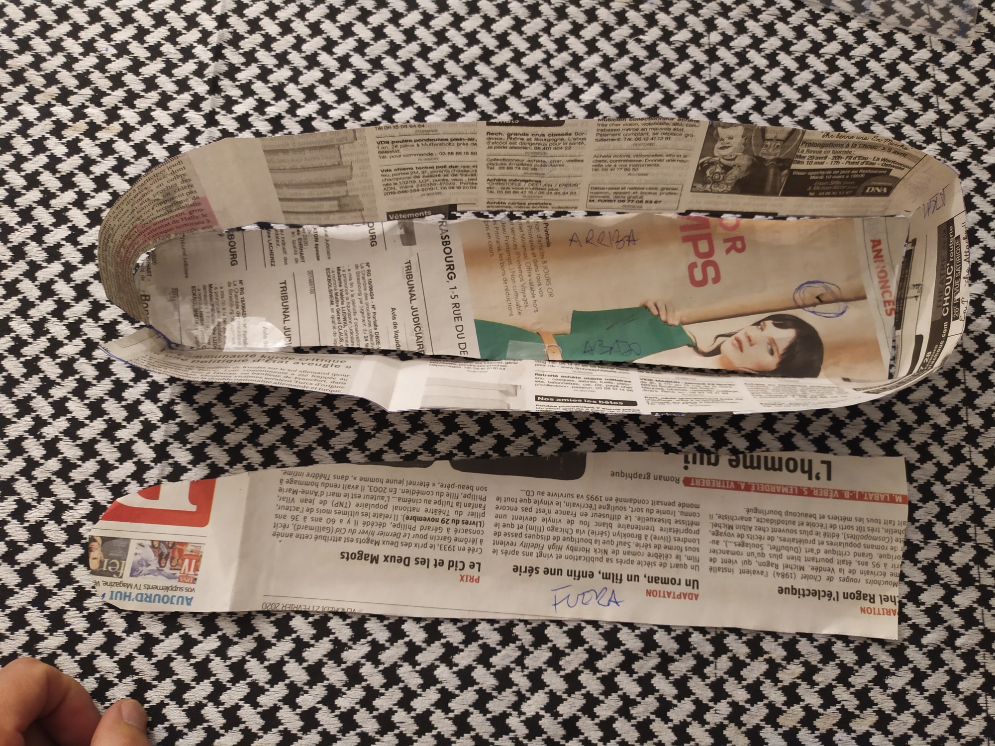

Lo primero hacer unas plantillas del apoyabrazos usando papel de periodico y luego comprobamos que casan bien.

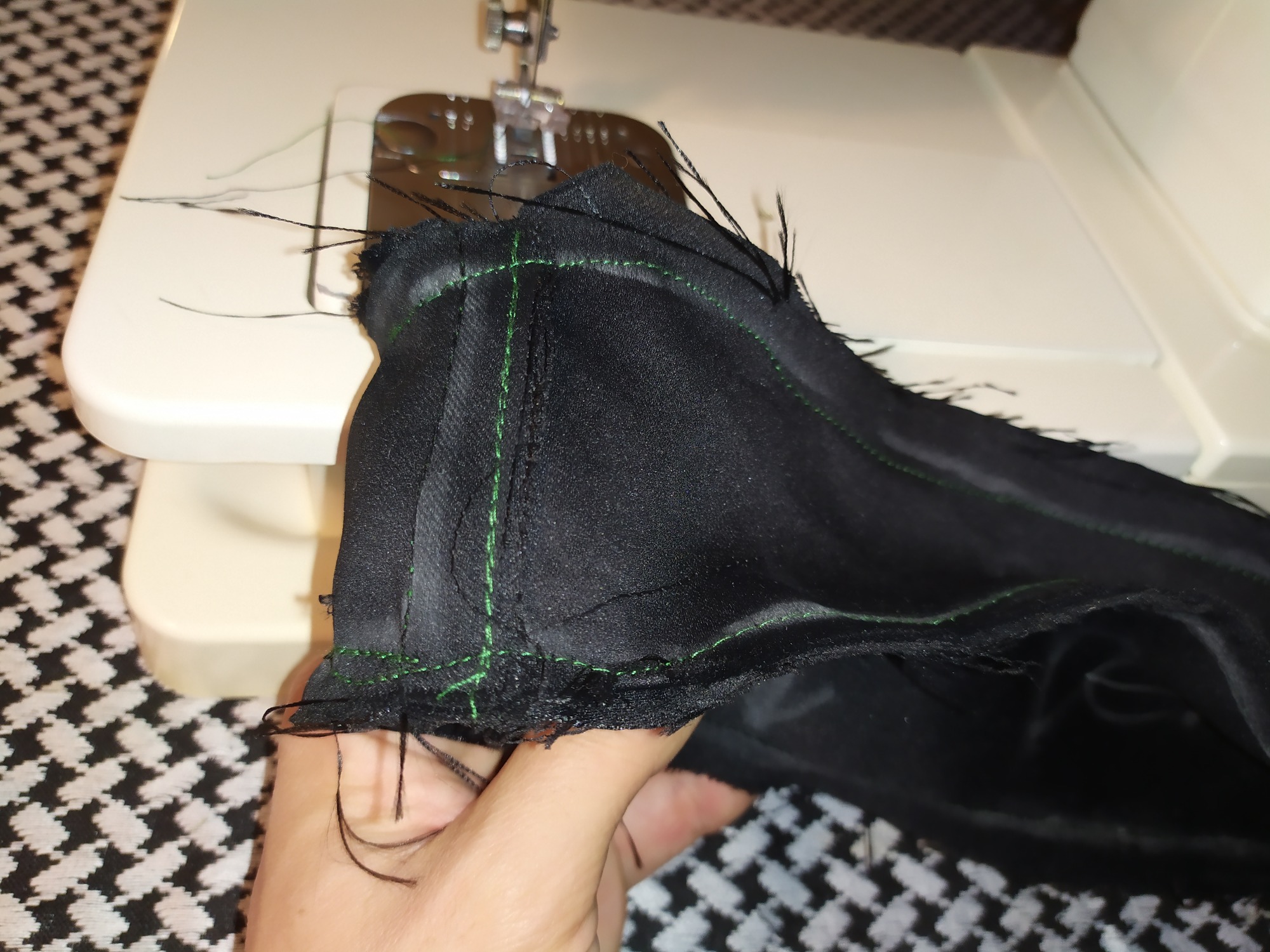

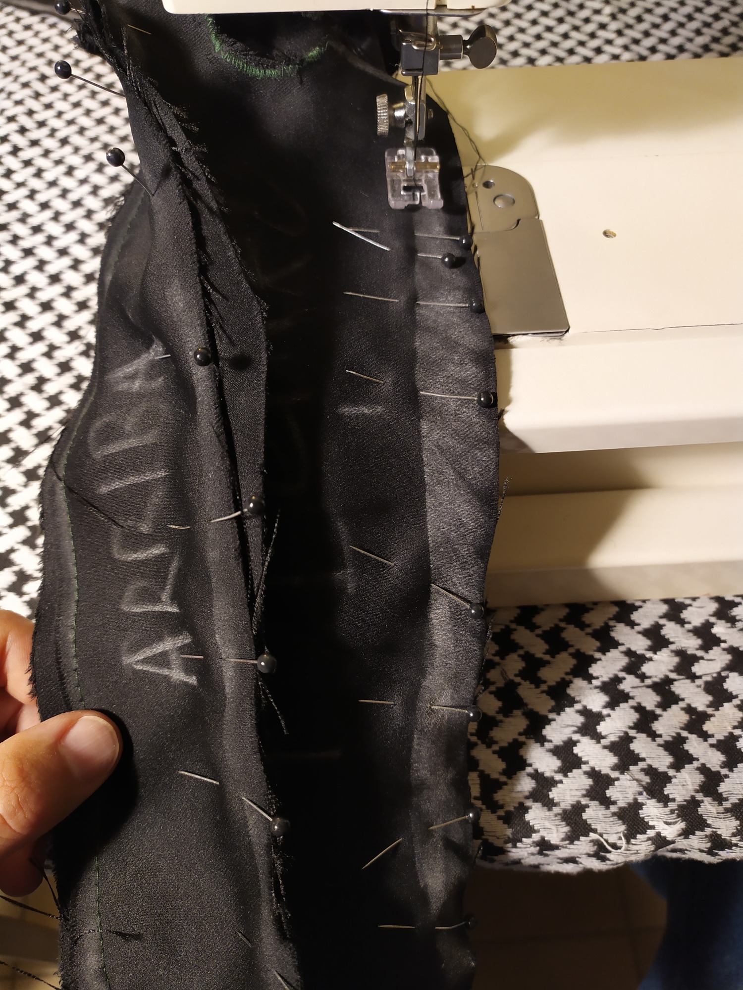

Acordaros de el eje de giro y del hueco para la rueda de reglaje debajo en la parte delantera. Marcadlo con tiza o rotulador lavable. Unireis esas lineas con alfileres para coserlo del reves,dejando la parte trasera por ahora sin coser para introducirlo y hacer una primera prueba y luego ajustarlo y ponerle el velcro de cierre.
Sed cuidadosos pues lo mejor que hagais esas lineas para luego unirlas y coserlas,lo mas ajustado quedarán.

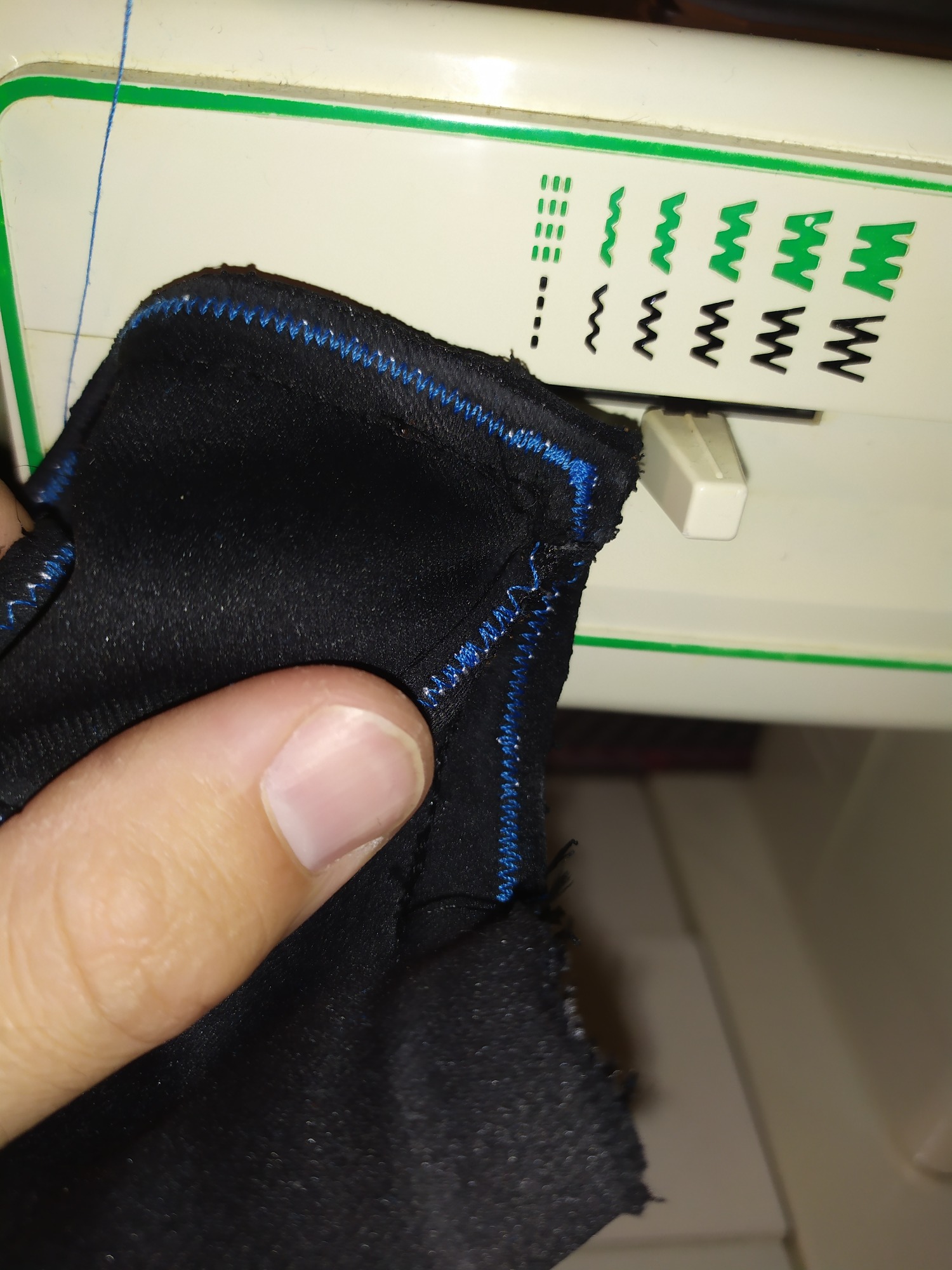

Se deja fuera un margen de costura,que luego se recorta, se pasa un mechero para deshilacharlo (a voluntad de cada uno) y luego se remata en zigzag para reforzarlo y que no se vuelva a deshilachar.
Para las partes que no se ven,veis que he usado hilos de otros colores que apenas uso y que tengo por casa.

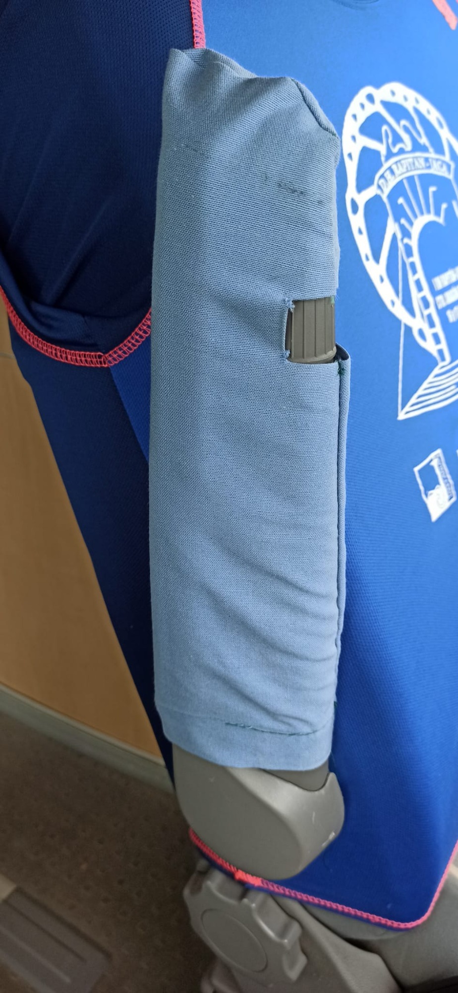

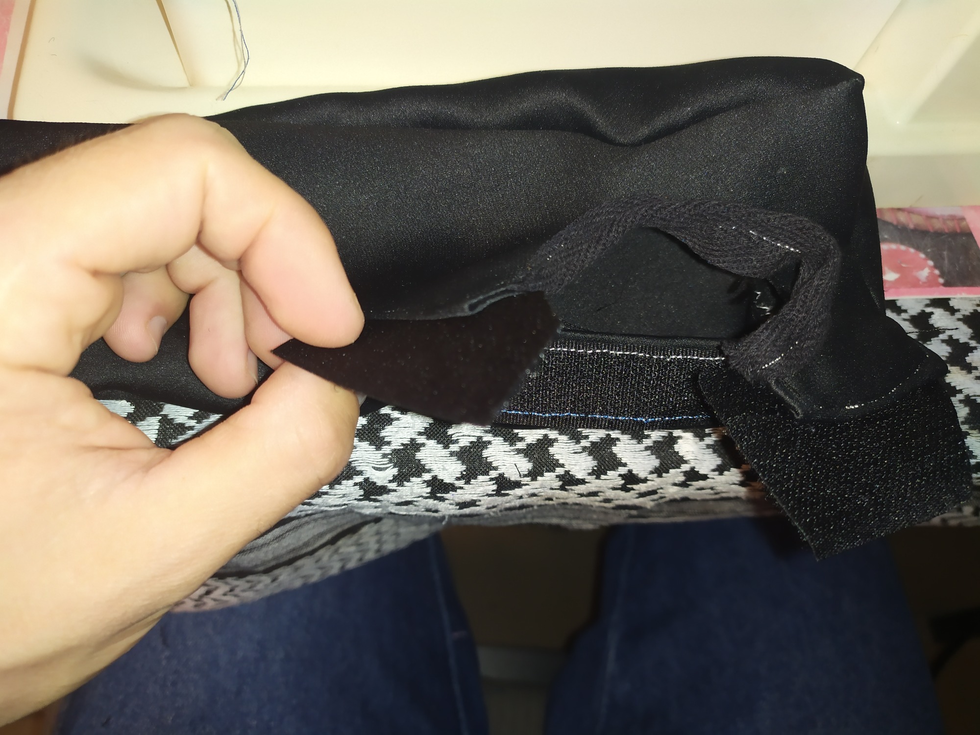

Haceis una primera prueba en el apoyabrazos y ajustais a gusto. Para cerrarlo he usado velcro que coso a modo de solapas.Luego una vez colocado y bien cerrado ya lo recortaré para que quede bien enrrasado.

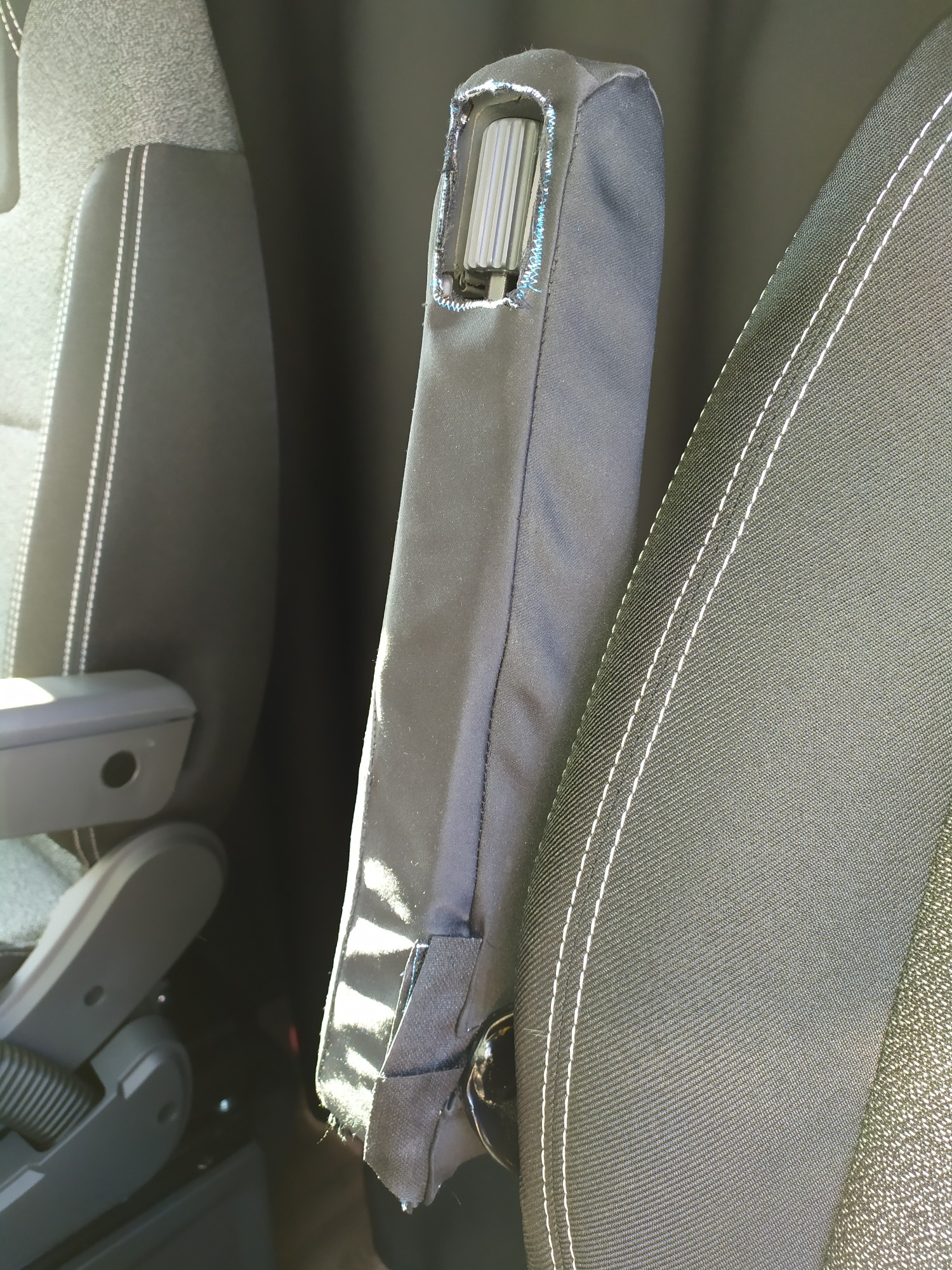

Luego colocarlo jugando un poquito con la (poca) elesticidad de la tela y apretando bien el velcro. Los remates interiores ya los iré poniendo bien con el uso. Hoy no tenia tiempo de dejarlos bien "planchados".
3 veces más y tendreis los apoyabrazos tapizados. El primero os saldrá peor,el cuarto casi perfecto.jeje.
