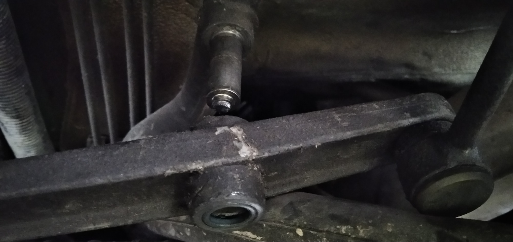

Hola, esta mañana apretando el tornillo que sujeta la pieza que une los dos brazos del cambio se me ha partido.
Quería saber si se puede desenroscar el tornillo de la pieza del brazo donde sale o hay que cambiar el brazo entero..... Pues no hay distancia para pasarle rosca, ha partido al ras.

Hay herramienta específica para sacar tornillos partidos pero..ahí abajo, puuf... Pregúntale al taller a ver q tal, fijo que hay forma de sacarlo

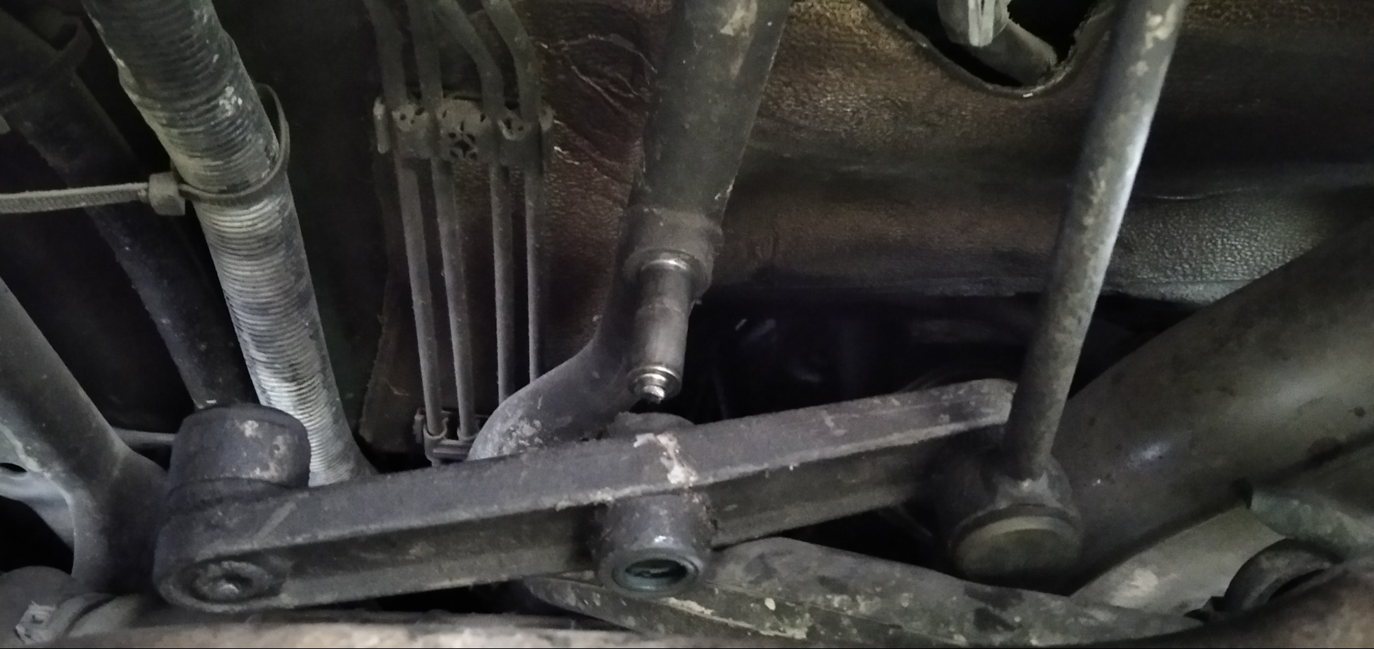

La cosa es que me voy a poner a insonorizar pasos de Rueda y suelo de la cabina con planchas tipo dynamat y esta mañana buscando y solucionando grillos que tenía la furgo un vibración  fuerte que se oía en cabina venía desde la palanca de cambios..... Así que me he tirado debajo y he empezado a mirar que era lo que tenía juego y esa especie de bieleta llevaba mucha holgura..... Y plas, fiasco.
En fin.... A ver si alguien me puede confirmar que lleva rosca arriba tambien.

Hola es una putada lo q te ha pasado, pero la sulucion mas factible q yo veo es cortar a ras el rabito que te a quedado y con un juego de machos le haces un taladro en el centro y le pasas el macho y ya tendras una hembra en vez de un macho, y le roscas un tornillo de acero y a correr.

Si es una pieza soldada, pero eso no se tarda mas de media hora en solucionar, y sin desmontar nada.

Pero no necesitas soldar nada, solo tienes q cortar el rabito de rosca q te a quedado pa dejarlo plano, y le haces una rosca en el centro al eje y yale puedes roscar un tornillo hacia arriba, y si quieres le metes uno largo y le cortas la cabeza y ya vuelves a tener un esparrago

Puf yo solidaria una varilla roscada , pero tendrás que cortar un poco
Cañoneta
Para poder trabajar es mejor desmontar y una vez desmontado determinar que hacer si rosca o varilla eso queda a gusto del consumidor pero te digo desmonta por que la pieza o hembra tendrá un angulo recto y no es lo mismo desde abajo o elevador

Se que igual es algo que suponeis... Pero si le haces una rosca a la pieza en vez de meter una Barilla roscada de acero mete desde abajo un tornillo largo y ya está. Y así solo llevas una rosca que es la que tu as echo. Eso sí comprate fijador de roscas y dale a la rosca para que quede bien sujeto.

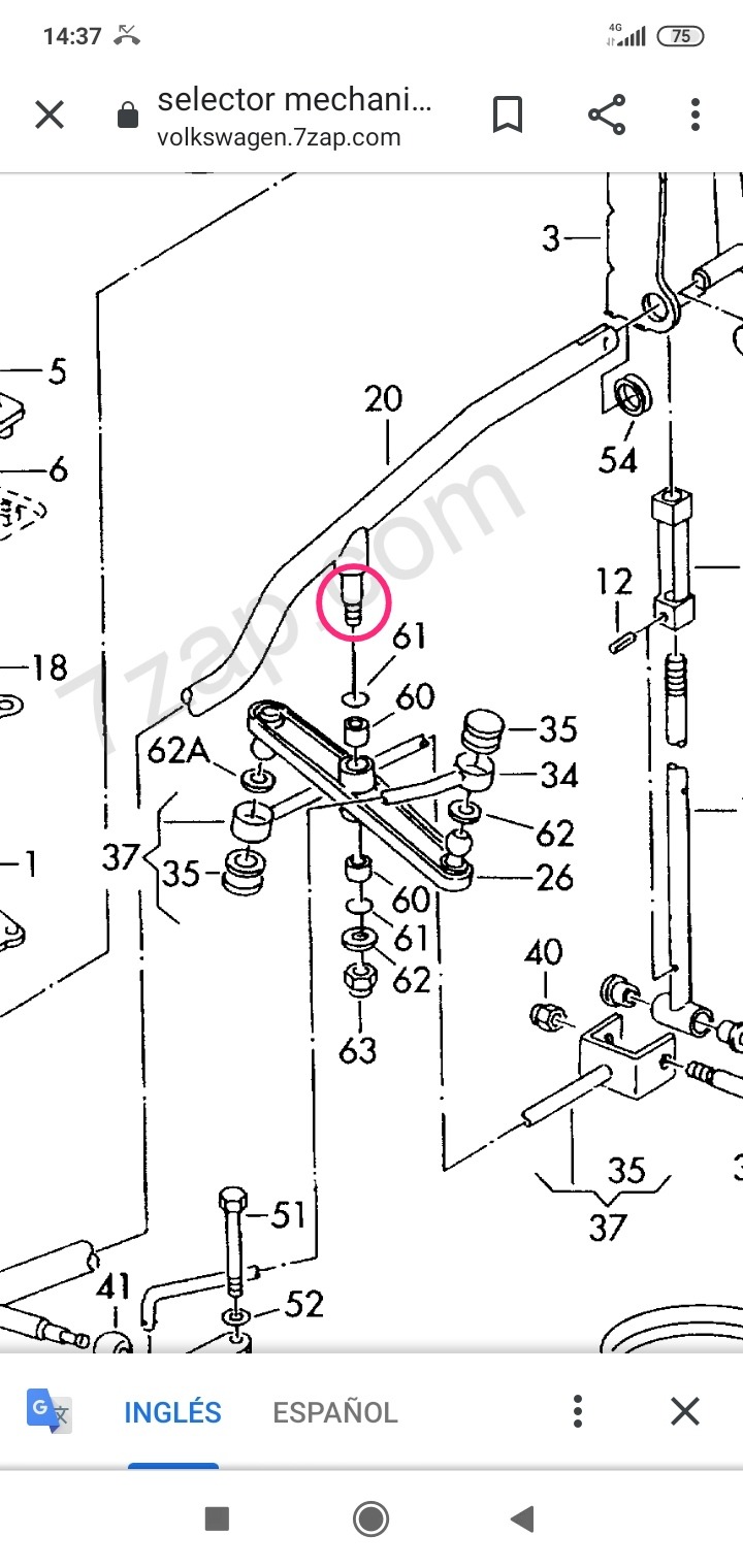

Efectivamente he mirado el etka y va a tocar hacer la ñapa o cambiar la barra entera, seguramente hacer una rosca y meter varilla para conservar la parte de arriba que es la que hace el encaje con el casquillo.
Y tirado por el suelo no es plan, así que mañana hablare con  el mecanico
roKopep
Si ves que no es.mucha cosa entre piezas y m.d.o casi casi q yo la cambiaría entera, no vaya ser q un día la ñapa te deje tirado por la carretera..
