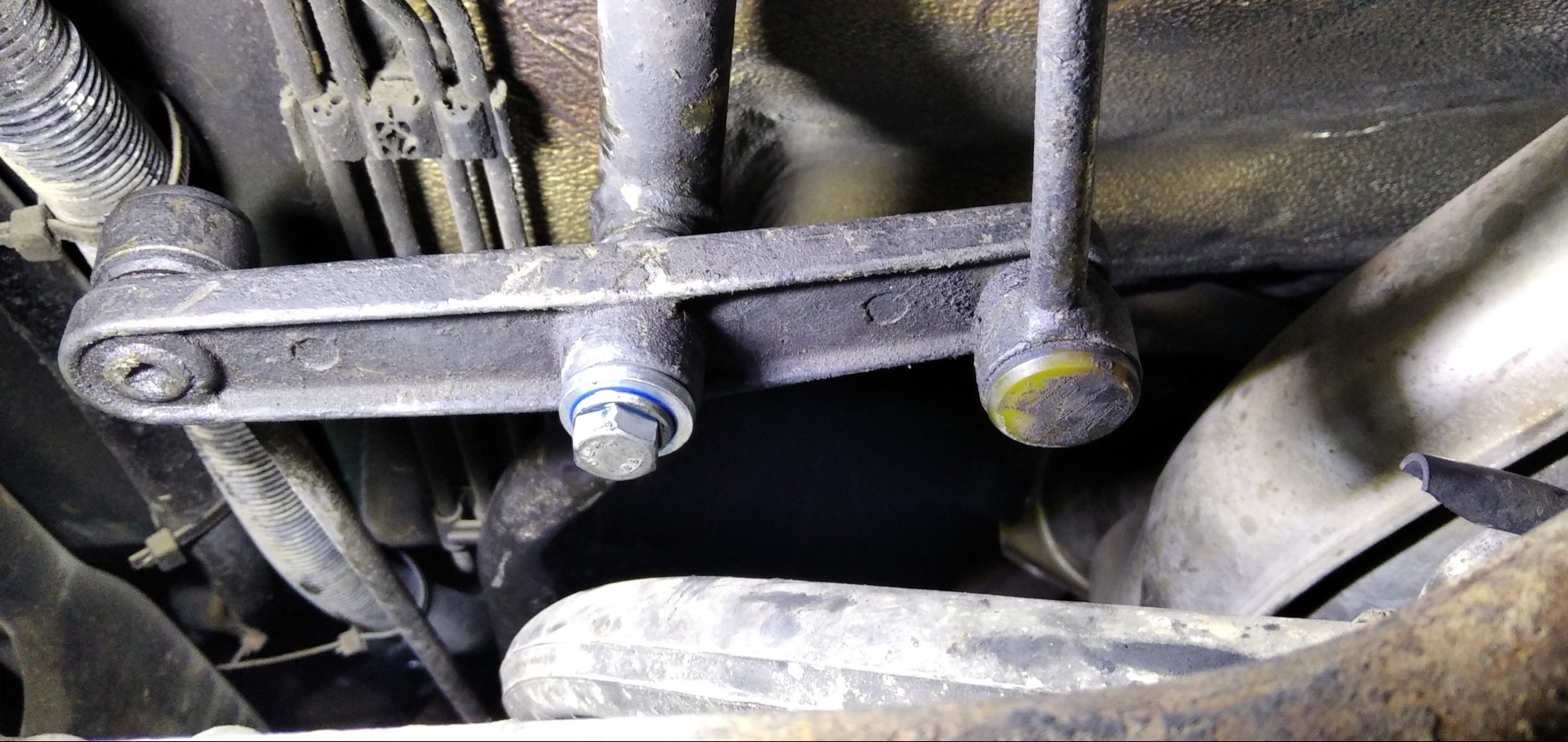

Roto tornillo sujección cambio

Cita de: roKopep en Noviembre 02, 2020, 17:23:47 pmSi ves que no es.mucha cosa entre piezas y m.d.o casi casi q yo la cambiaría entera, no vaya ser q un día la ñapa te deje tirado por la carretera..
+1
No creo que sea difícil de conseguir ni de cambiar...
la oruga canora
Mirare por desguace el brazo entero si.
Quizás sea la opción más fiable
la oruga canora
Buenas, al final la solución h a sido cortar a ras el trozo de varilla partida hasta el pequeño alojamiento, pasar una broca y un machon métrica 8,colocar un tornillo con fijador para roscas y listo.
La próxima vez ya no aprieto .meparto
Un saludo a todos
deluis
Pensaba que iba a ser difícil taladrar, pero tiene buena pinta
