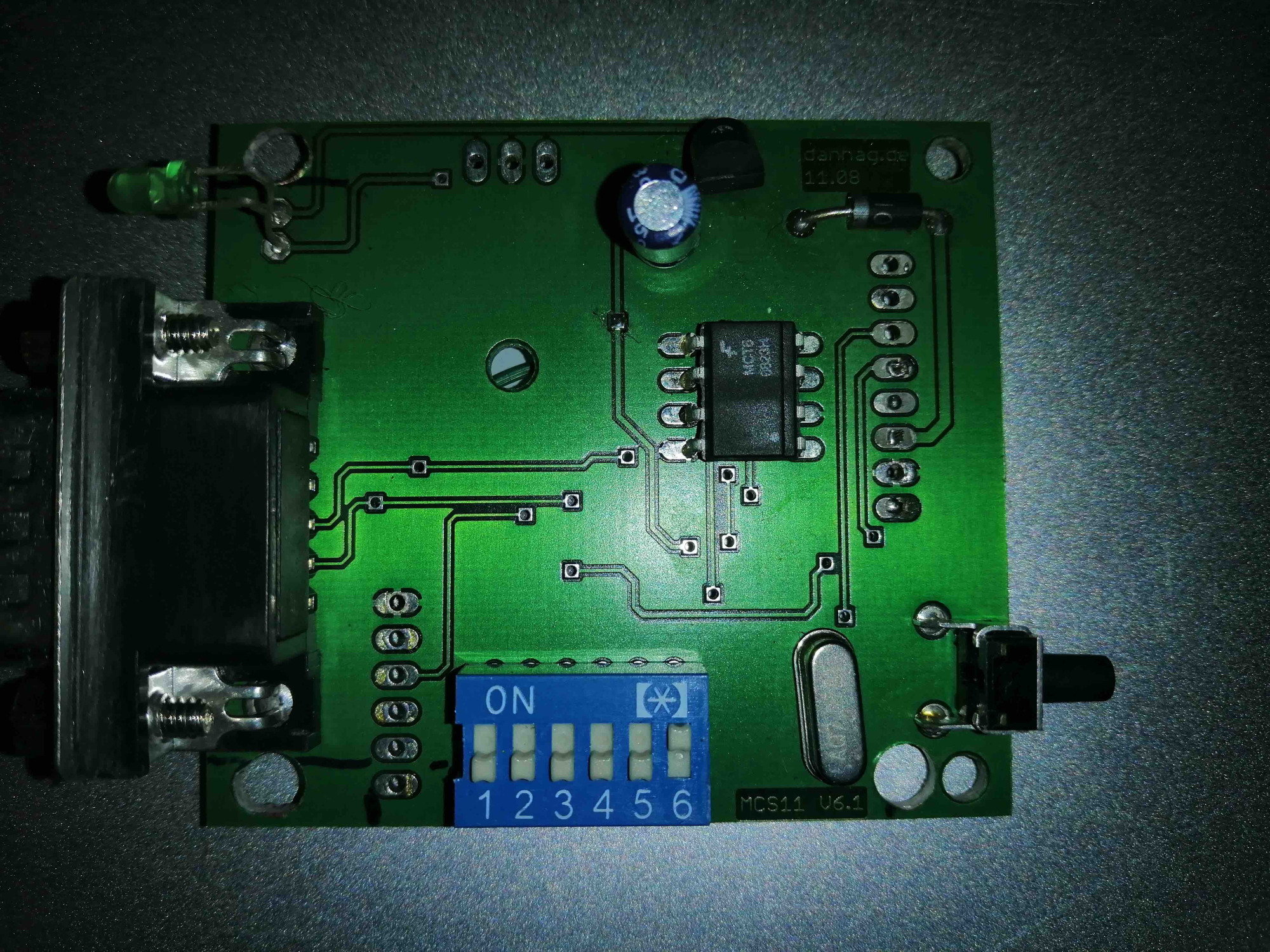

El Thermo Top C que montan las T5 como calefacción auxiliar tiene dos formas de arranque, una con el bus can del coche con el protocolo que sea. Con el VCDS se puede arrancar pero no es práctico.
Otra forma de arranque es por el pin 1 del conector de 6 pines de la placa del thermo top. Si la placa es analógica con 12v y si es digital con una señal que llaman los de webasto W-BUS.
Se necesita un convertidor analógico-digital éste http://ee5.shoproller.com/eelsoojendid/et/a/w-bus-konverter
Parece que es el que has comprado con la versión climatizador y si está bien instalado, tiene que funcionar.
En el pin 1 del conector de 6 pines del thermo top hay que llevar la salida del convertidor en mi caso cable amarillo y se arranca con 12V en el cable naranja del convertidor.
La placa que ponen en el Thermo Top C, como calefacción auxiliar, no tiene montados los componentes para la bomba de circulación que es eléctrica de 12V.
Puede que no sea tu caso. Pero si lo es hay que poner en marcha la bomba de agua y el ventilador por otros medios. El mismo convertidor tiene una salida temporizada por el cable negro para los ventiladores pero no la hay para la bomba de agua.
Cuando lo monté en mi vehículo las instrucciones decían que hay que poner los micro interruptores que tiene dentro el convertidor en una posición dada que no funcionaba y experimentando concluí que tenía que estar el micro 6 en on y los demás en off.
Pongo una foto de mi convertidor aunque está muy tocado por cuestiones de cableado.
