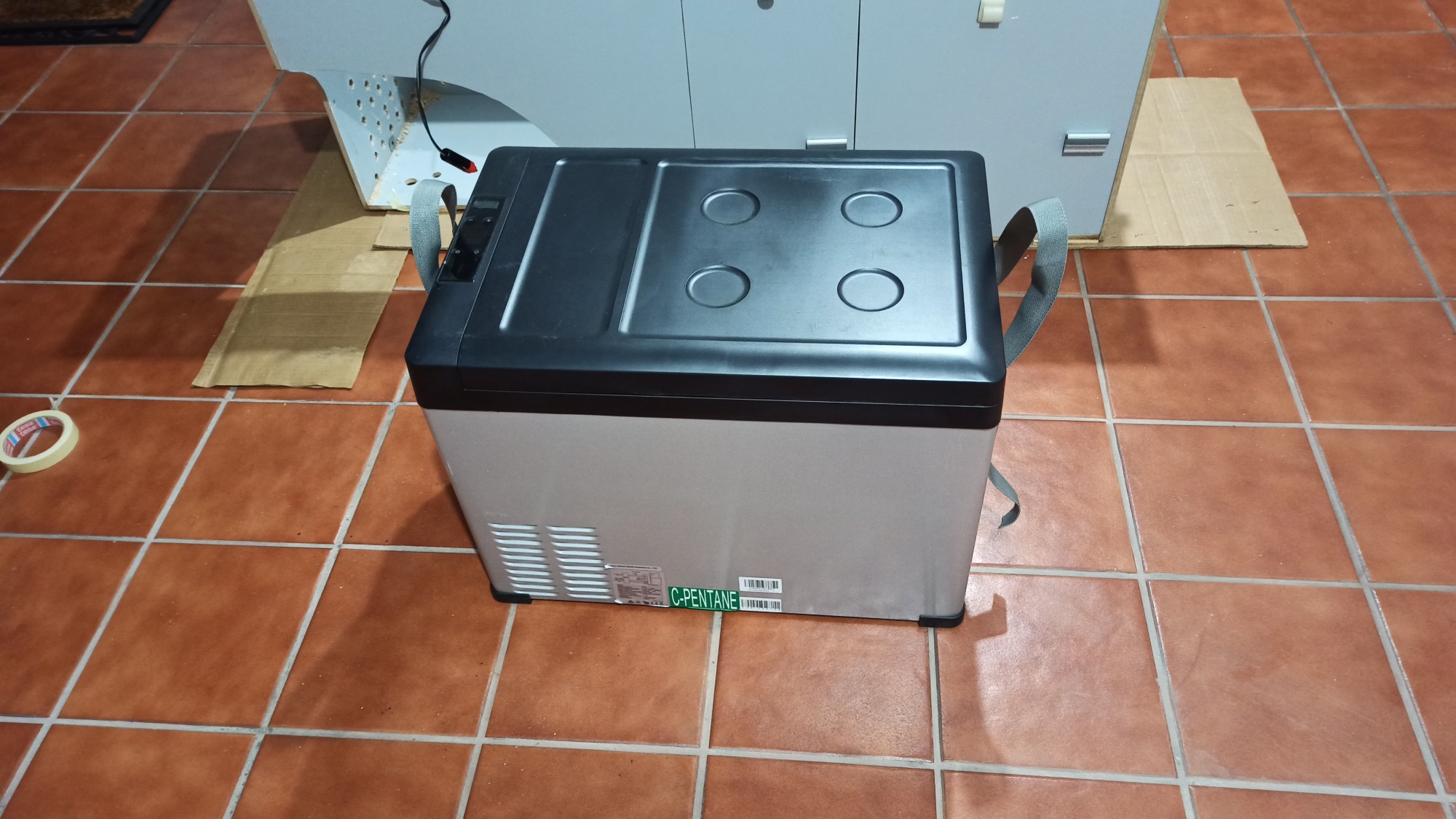

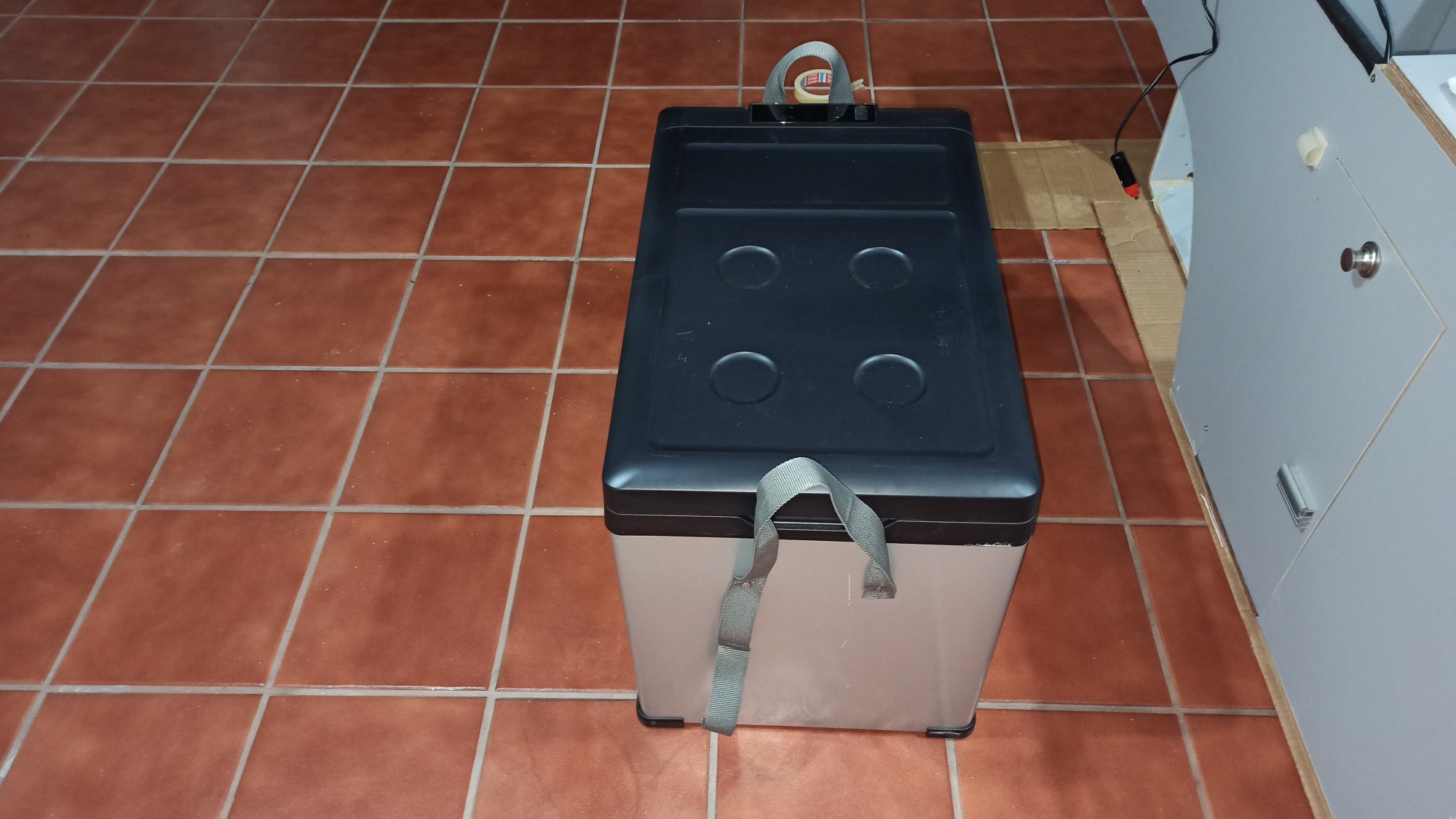

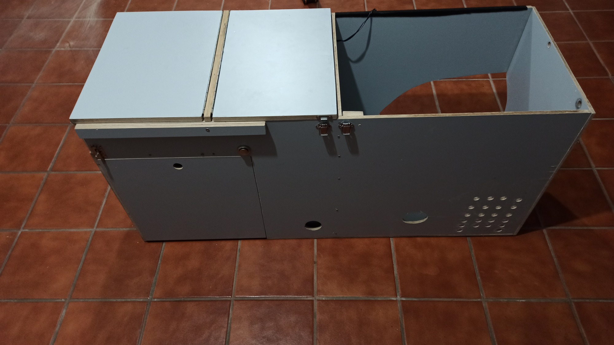

Ya que he tenido que sacar todo el mueble lateral, aproveché para hacerle más agujeros (los otros los hice a mueble montado y estaban un poco feos)
Además le he puesto a la alpicool unas asas de cinta, porque al quitar las asas originales de la nevera había que ser hulk para moverla

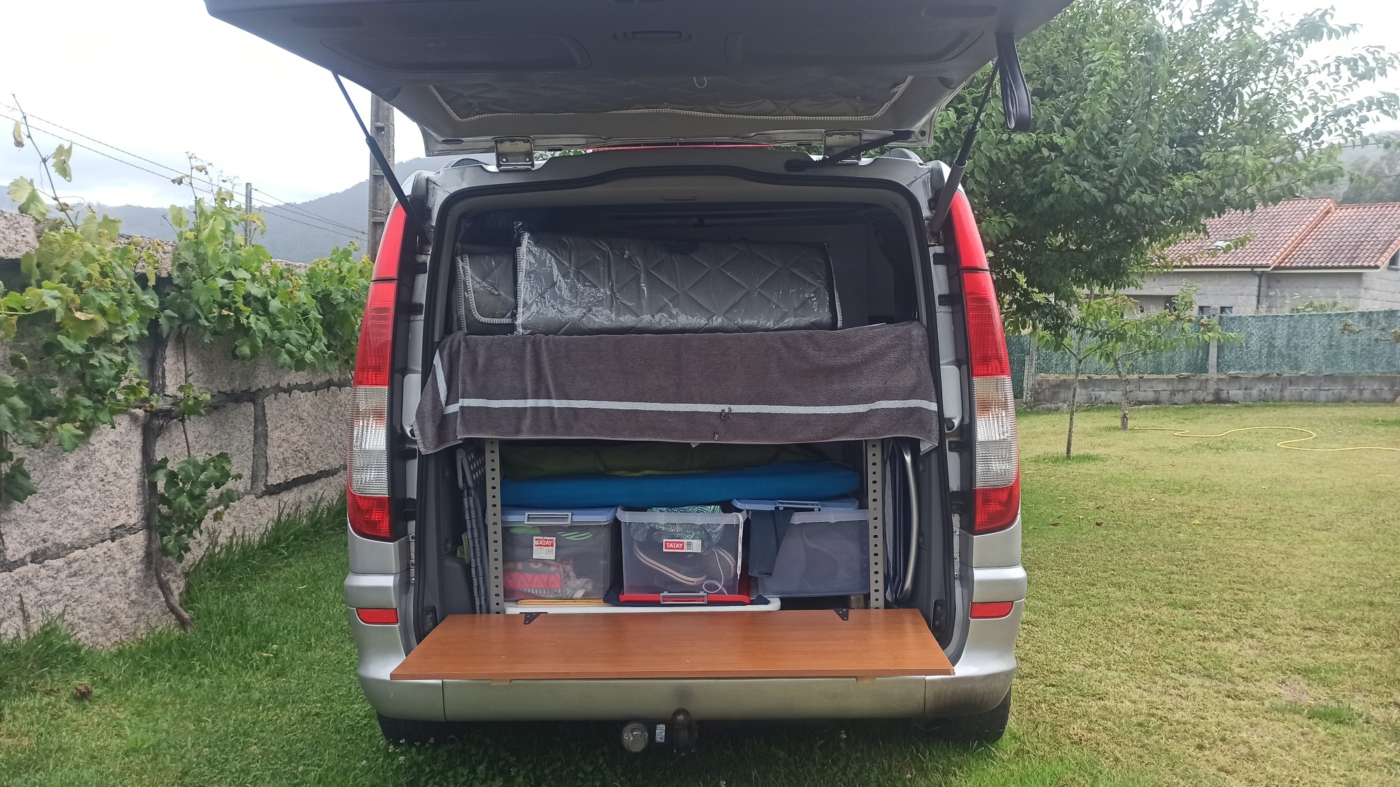

Me encanta el sistema de los perfiles ligeros del maletero, no es el más estético pero si el más ligero y práctico en cuanto a espacio, por no hablar de económico.
Estoy mirando para hacer un mueble, cajón, base...no lo tengo claro para poner la cama y creo que te voy a coger la idea, porque la madera ahora mismo está impensable y encima me quita mucho espacio y mi furgo ya es bastante pequeña.
Otra cosa, leí algo de que habías anclado el mueble a los rieles de los asientos ¿podrás poner una foto?
He estado leyendo otro hilo sobre alternativas de anclajes y es una locura, pero creo que en los rieles no había problema.
Enhorabuena por el currazo, te está quedando de lujo

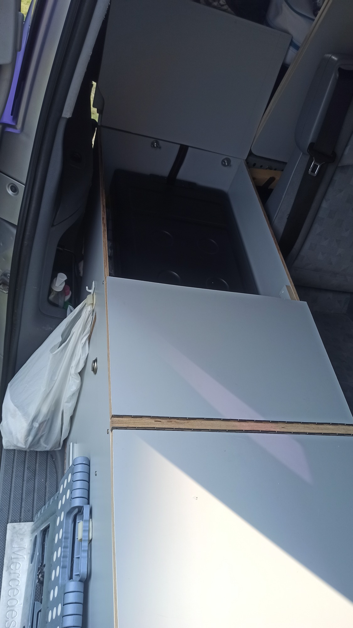

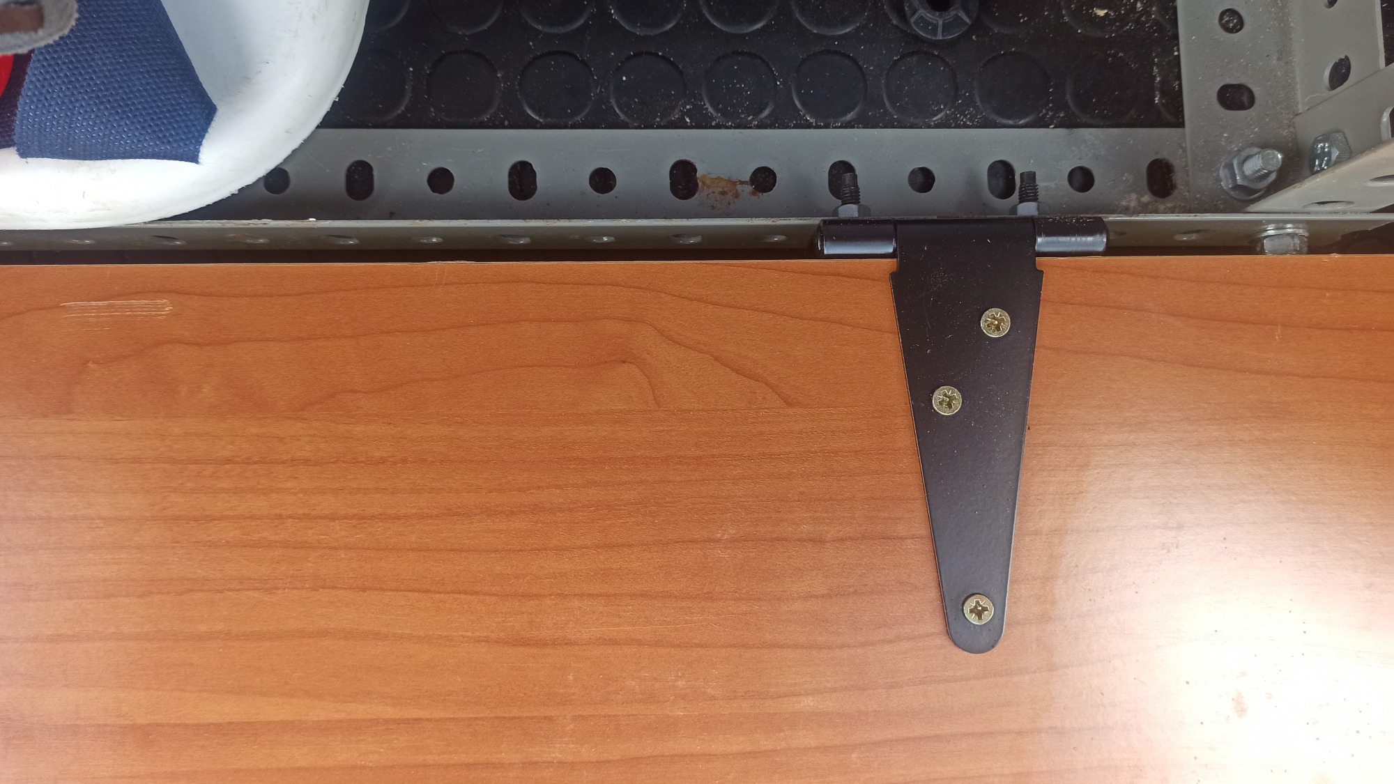

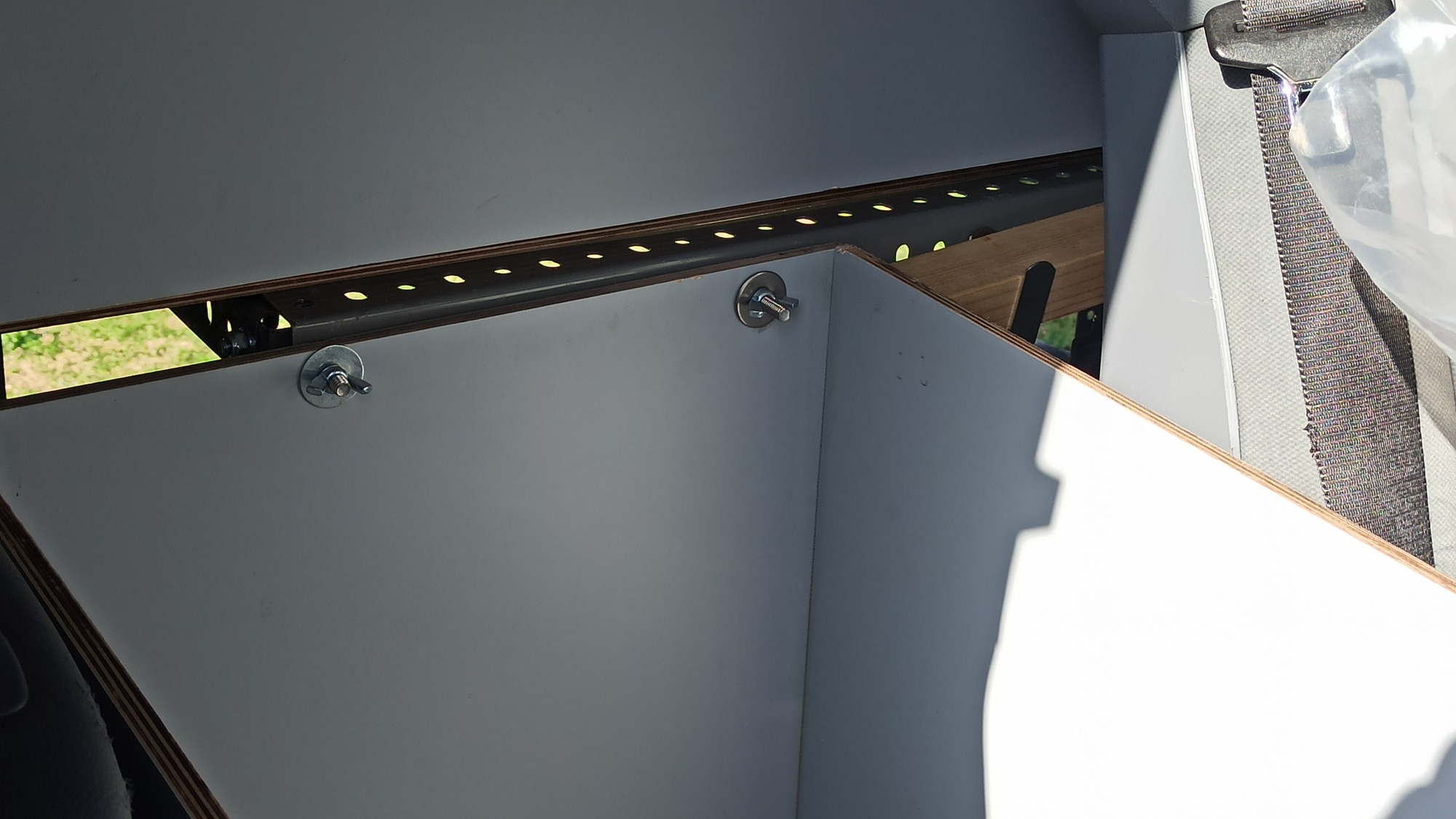

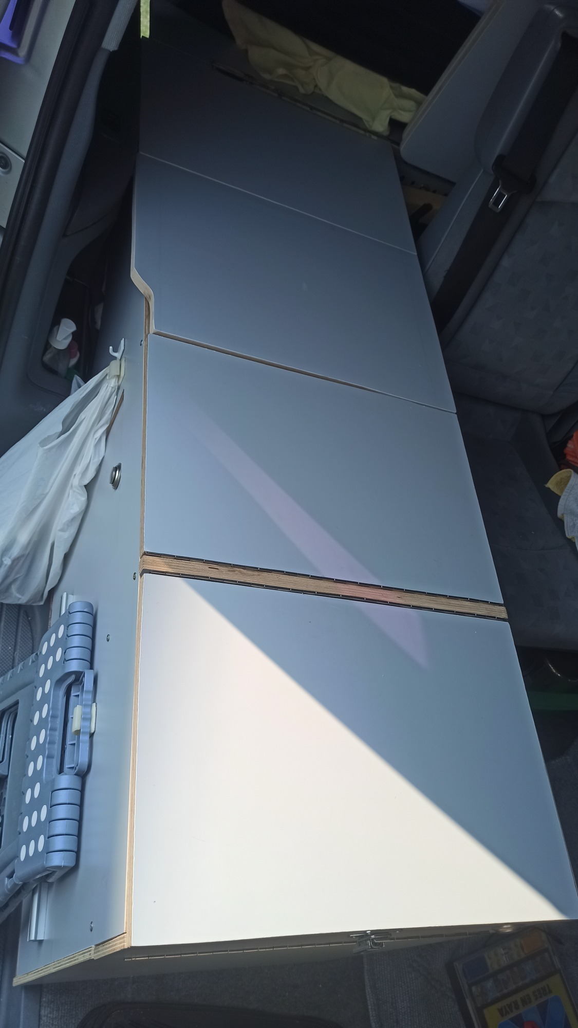

En cuanto a lo que comentas, elegí los perfiles de estantería por lo que tu dices: baratos, ligeros y optimizan el espacio. Pero además facilitan mucho la fijación al suelo y con el módulo de delante, al venir perforados. Si le haces una tapa no se ven las "tripas" y queda bien.

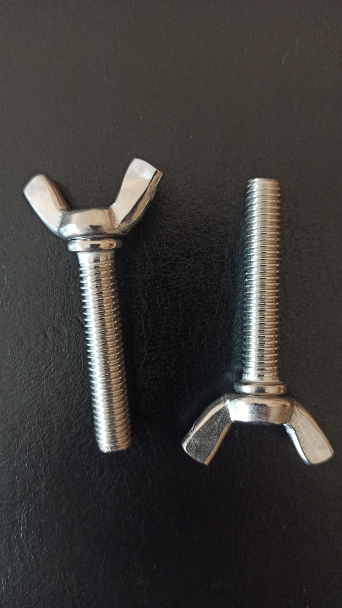

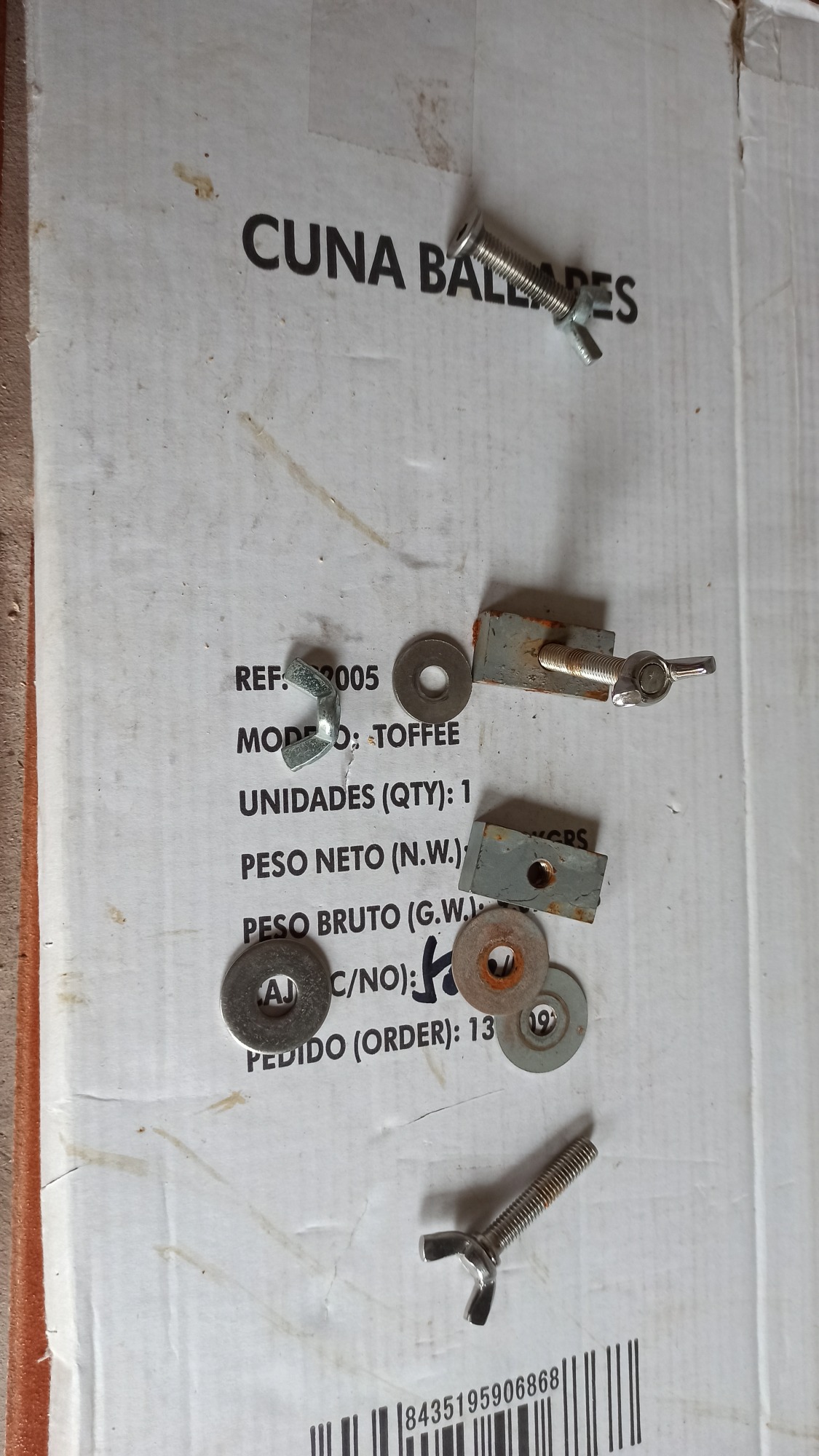

Para las fijaciones he comprado tornillos y tuercas de mariposa y también le pedí a un amigo fresador que me hiciera los rectángulos roscados que pongo en la foto, que los metes en el hueco de la guia y por forma no giran y permiten apretarlos, no se si me explico

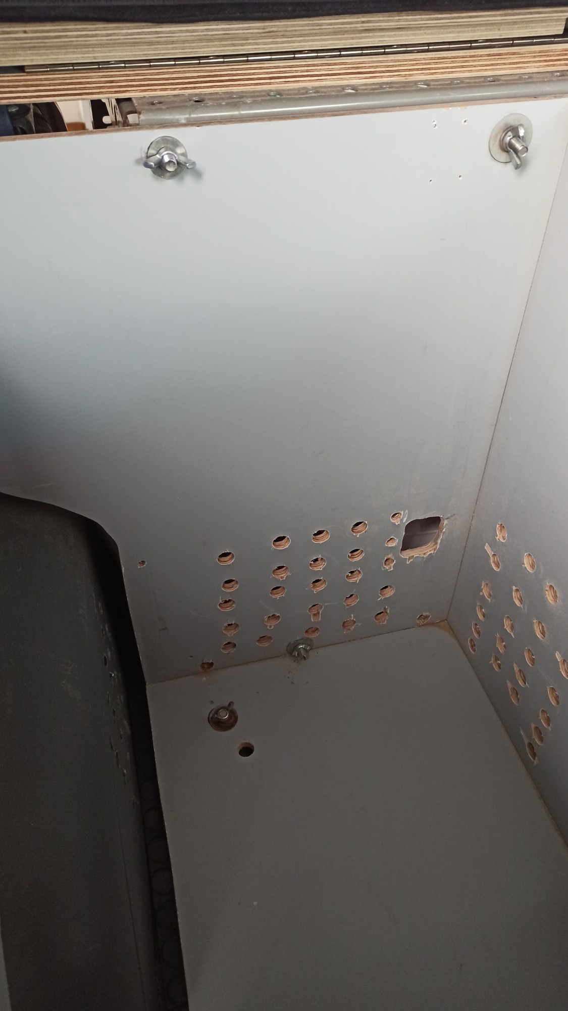

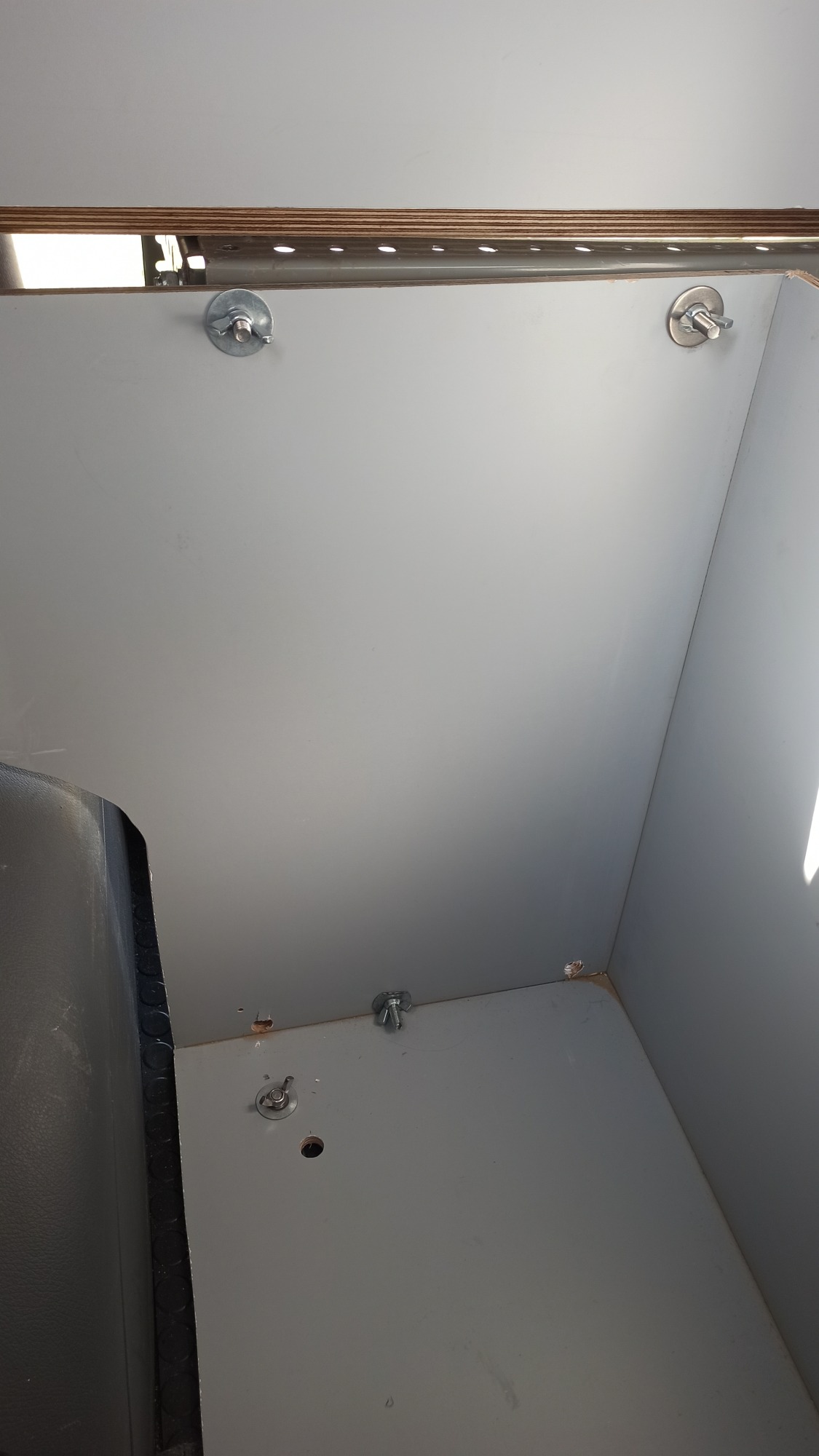

Y para fijarlos, el modulo de la cama con los perfiles lo fijo en cuatro puntos a las guias del suelo.
Y el modulo lateral (nevera-fregadero-cocina-WC) va fijado al suelo en dos puntos y por detrás lo fijo al modulo de la cama en tres puntos más. Queda super sólido y seguro.
Hubo que hacer algún agujero de más pero como queda oculto por la nevera no me dió pena  ;D
Y por dentro tampoco se ven los perfiles, tan solo el trocito que queda detrás de los asientos
