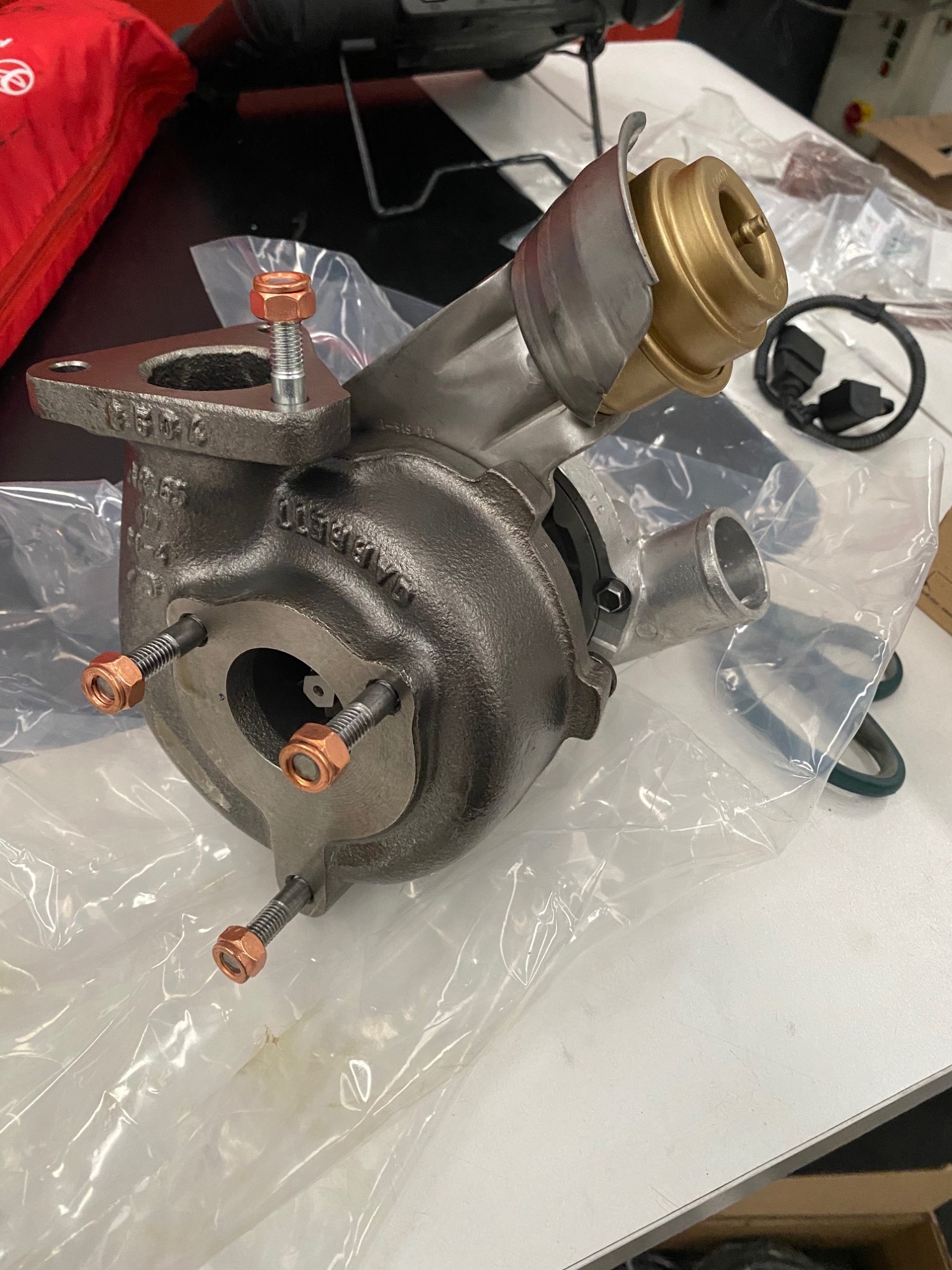

Hola a todos. Deciros que todas las reparaciones han sido insuficientes y finalmente el viernes decidí pedir un turbo nuevo (reconstruido) y sustituirlo, y desde entonces se han acabado definitivamente los problemas.
iré actualizando el hilo para poner en orden todo el swap.
