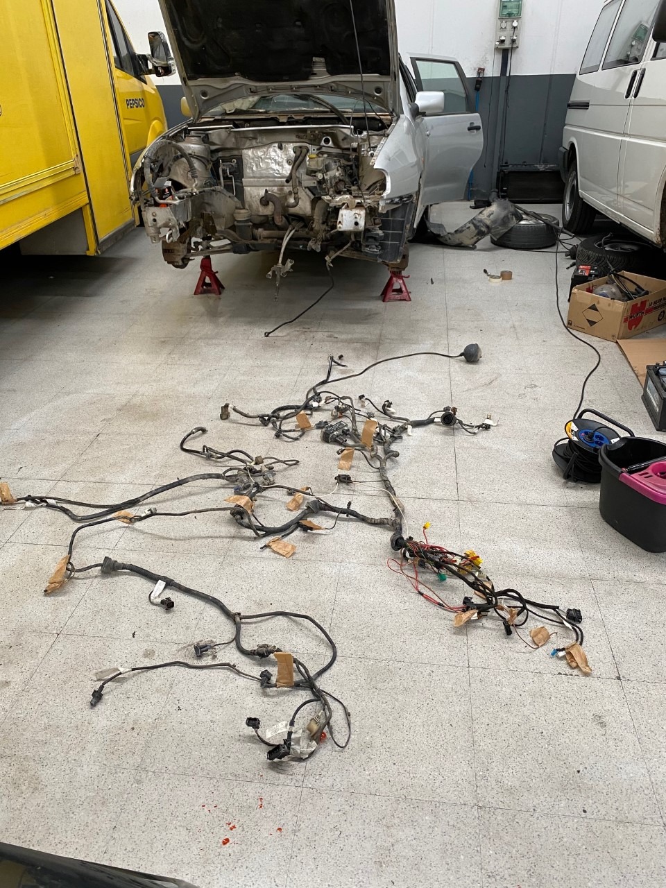

a finales de Agosto compré una California T4 con la culata rota (motor aab). Soy mecánico y al principiño la idea era reparar el motor AAB, pero leyendo por aquí quejas como falta de potencia en cuestas, y que quiero que suba bien las cuestas ya que el principal uso de esta Cali va a ser ir a la montaña, me lie la manta a la cabeza y fui a por un motor AFN.
Primer paso: Comprar coche AFN. En mi caso adquirí un Seat Cordoba AFN en aparente buen estado de motor por 300€. Me lo llevé en grúa y desmonté: motor, instalación eléctrica delantera, cuadro instrumentos, mandos luces, pedal de gas electrónico y sensores de freno y embrague.

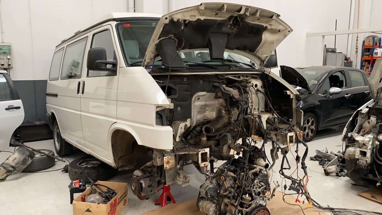

segundo paso: Quitar motor AAB. Esto no tiene mucha historia, es ir desmontando los componentes y de paso desmuntais ya la instalación eléctrica des de la caja de fusibles al motor.
EN CONSTRUCCIÓN
