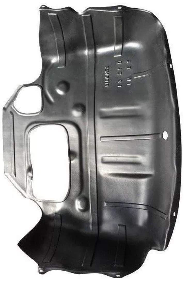

Hola foro, he usado el buscador y no encuentro nada al respecto. He visto que en páginas tipo Amazon, etc se venden cubrecarters para T4.
Tengo la duda de si sirven los anclajes para todas las t4. Alguien lleva uno montado??

Yo tengo uno de la del 96 y me parece más pequeño el mío. Igual es de la moderna, no sabría decirte. Cuando saque un rato voy a sacarle una foto al de la mía que lo tengo desmontado. No me dio la gana montarlo en el último cambio de aceite.

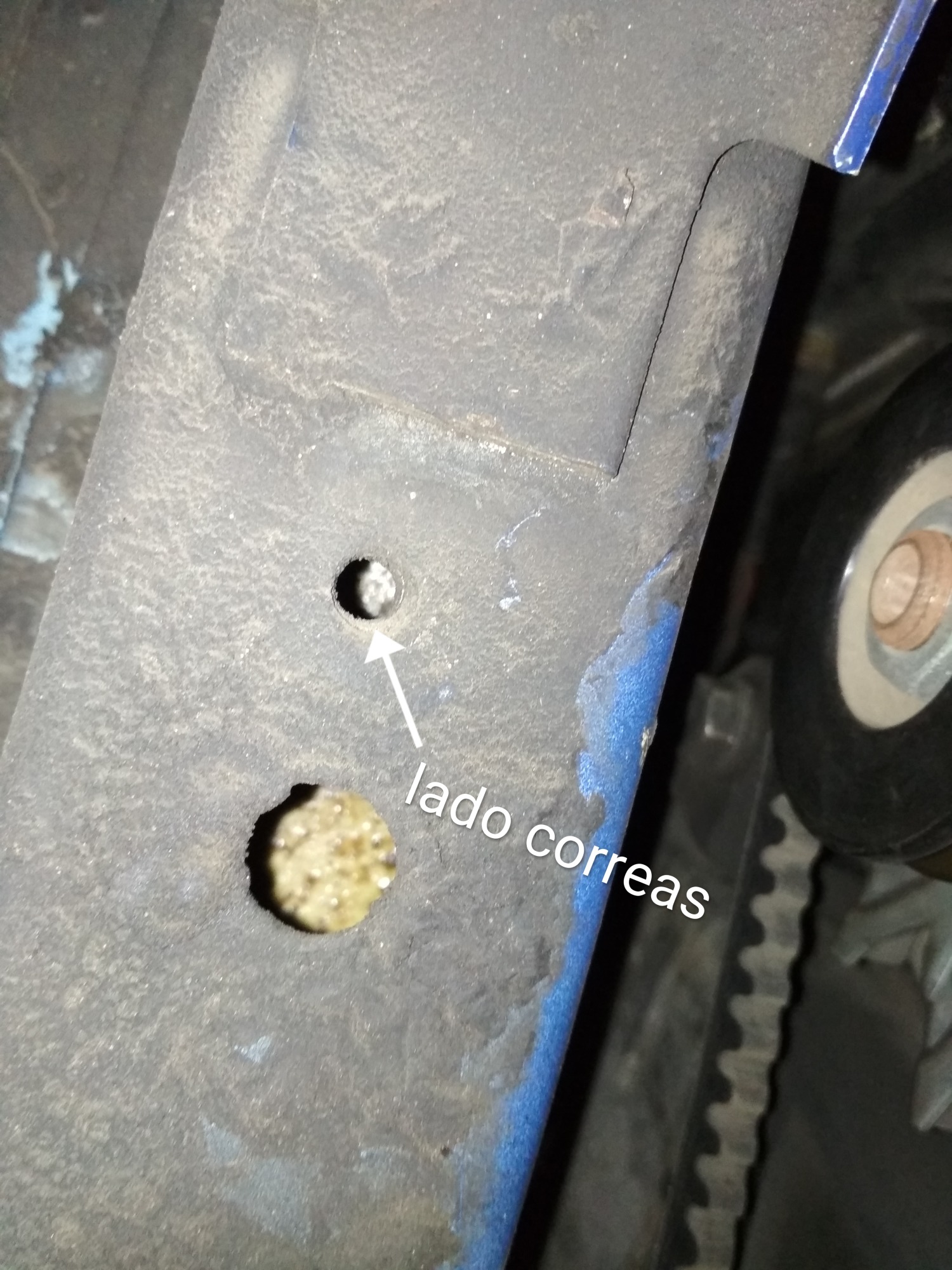

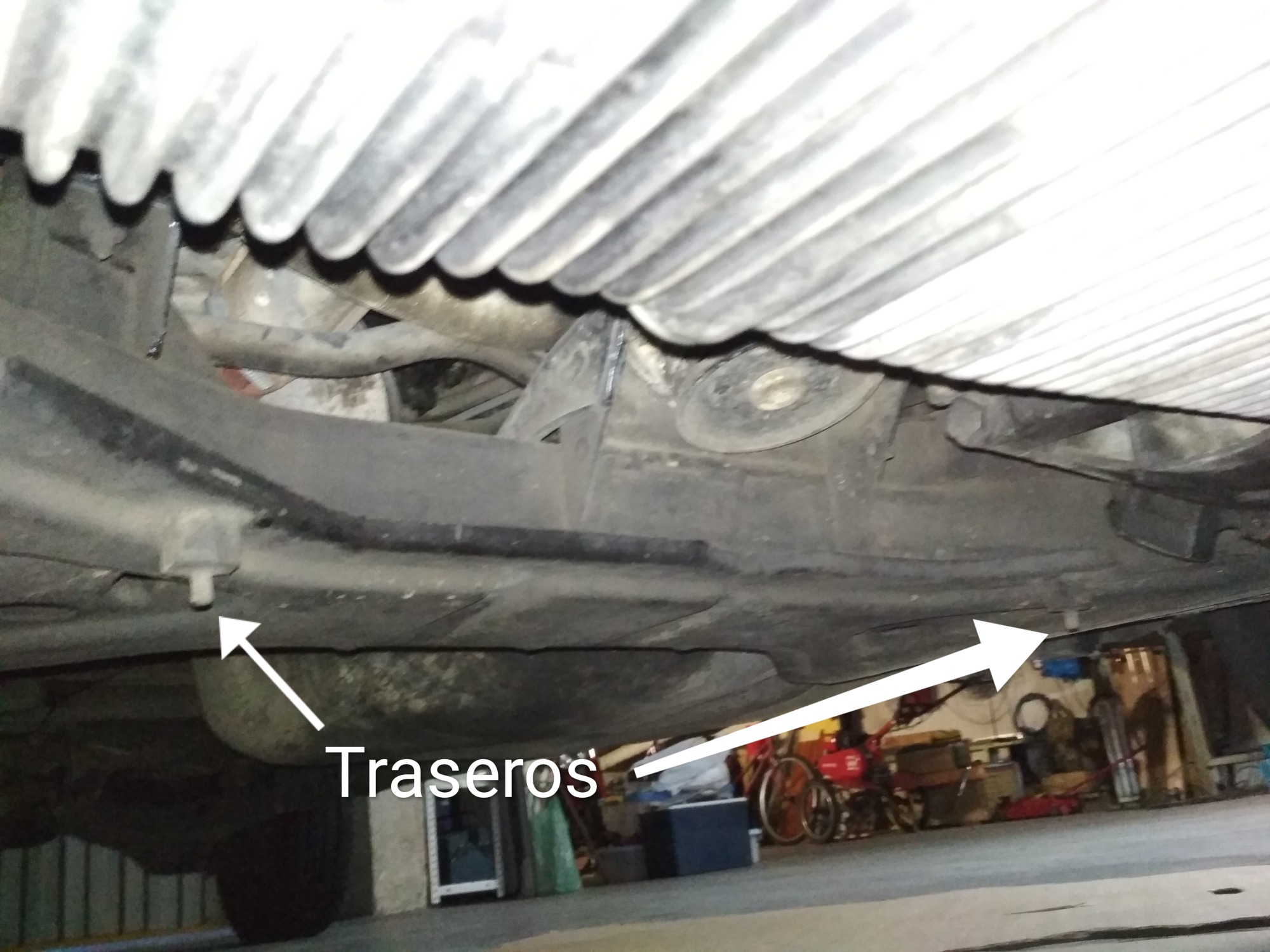

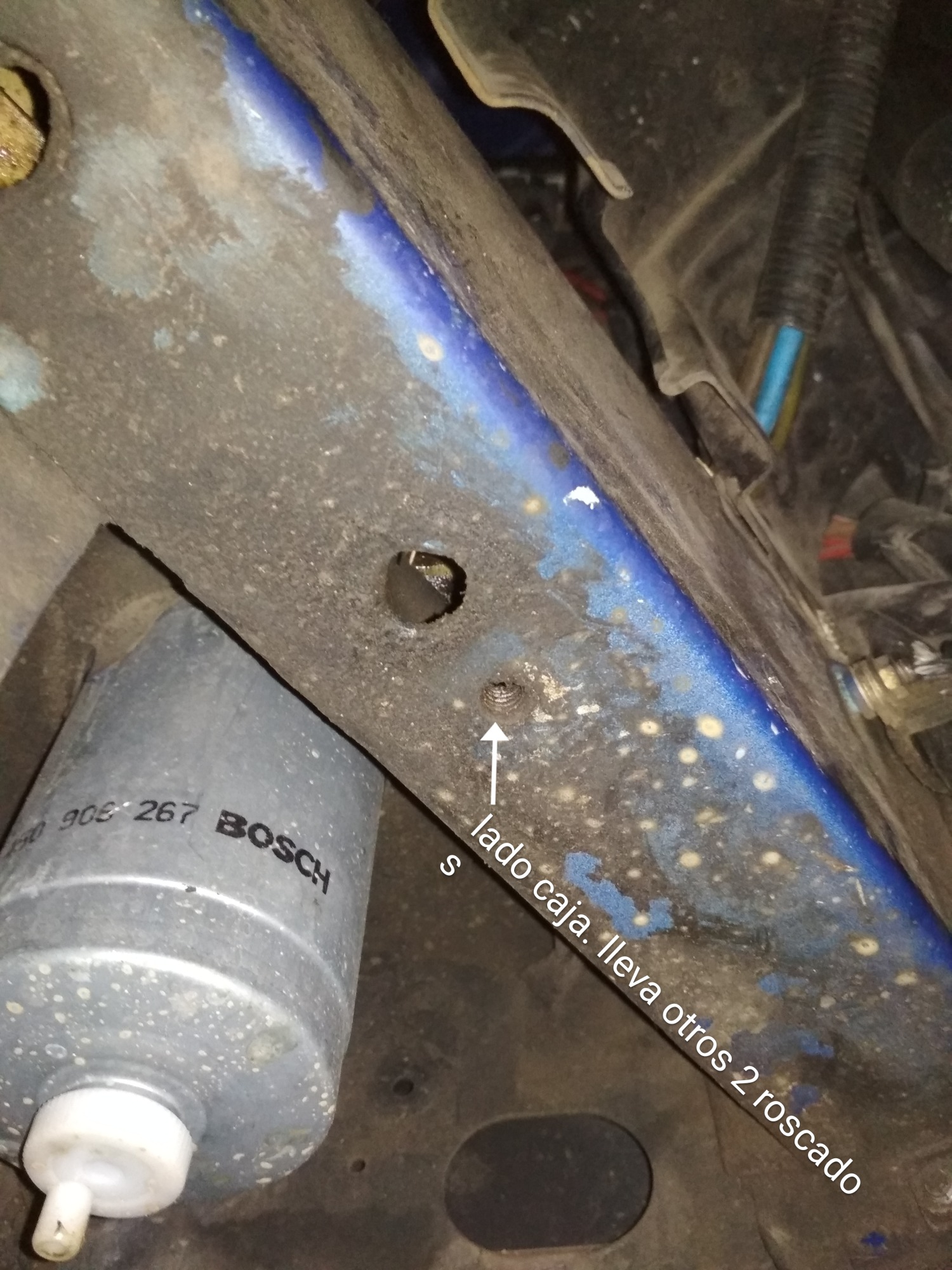

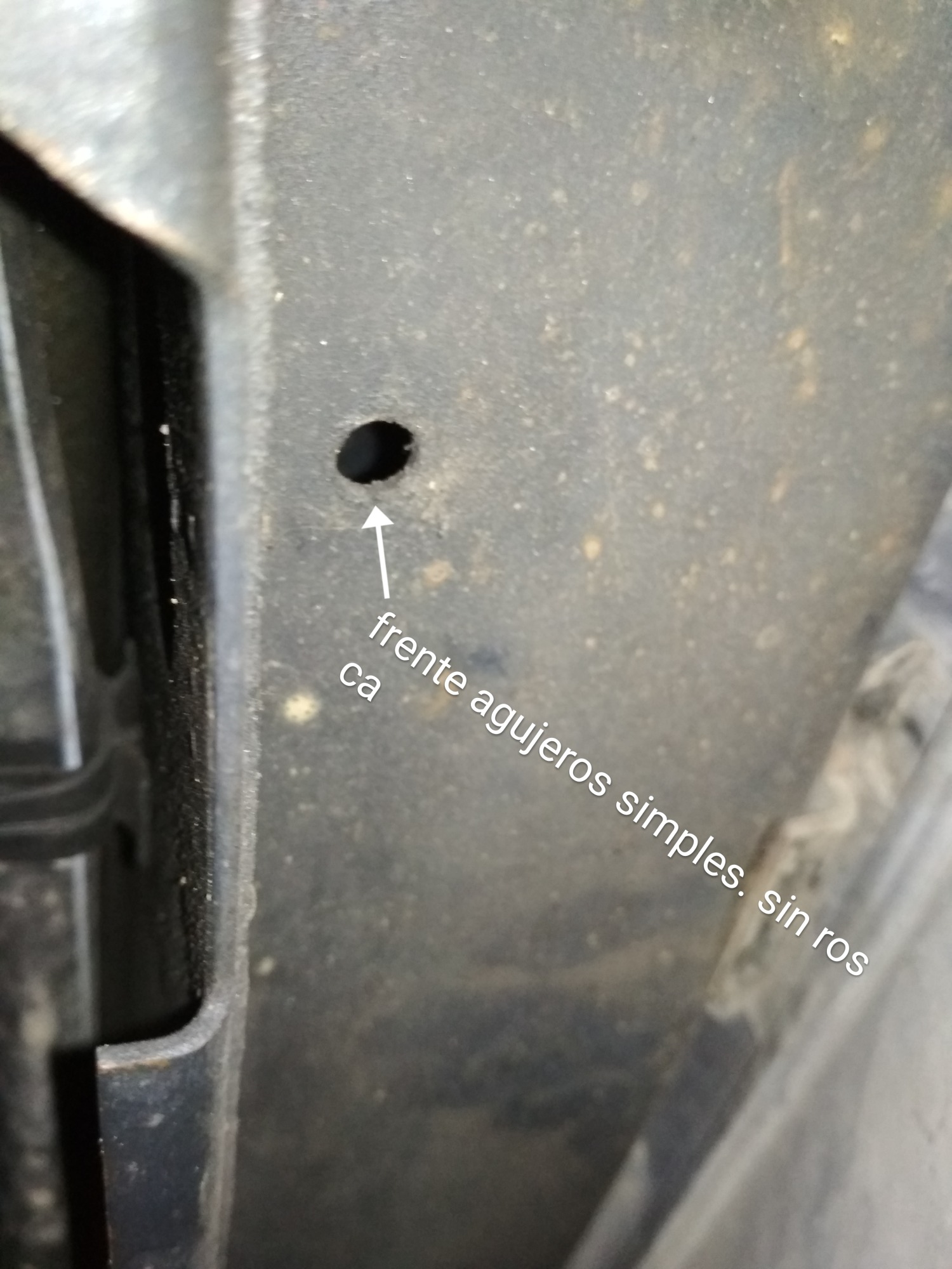

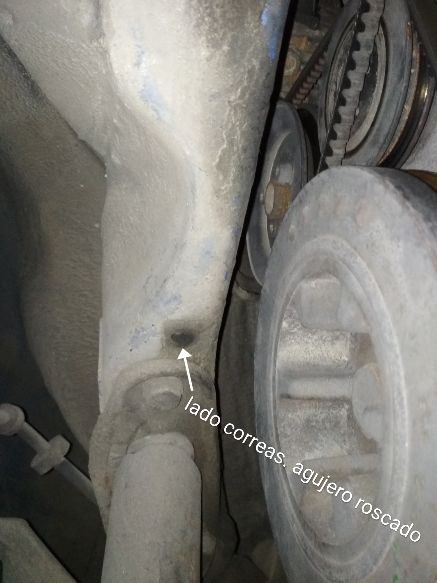

Hoy he estado haciendo labores de investigación debajo de la furgo y he confirmado que tiene los agujeros para el cubrecarter. Lleva 2 agujeros en el frente, debajo del paragolpes, otros 2 roscados a cada lado, delante de la rueda y 2 más detrás del cárter, con unos tacos de goma.
La única duda que tengo es por el lado de las correas como quedará pues hay algunos modelos de T4 que llevan 2 correas auxiliares con sus poleas y otras llevan solo una. Pongo unas fotos de los soportes:
Le escribí al vendedor ayer. A ver si contesta a mis dudas y puedo avanzar. Cualquier opinión al respecto es bien recibida

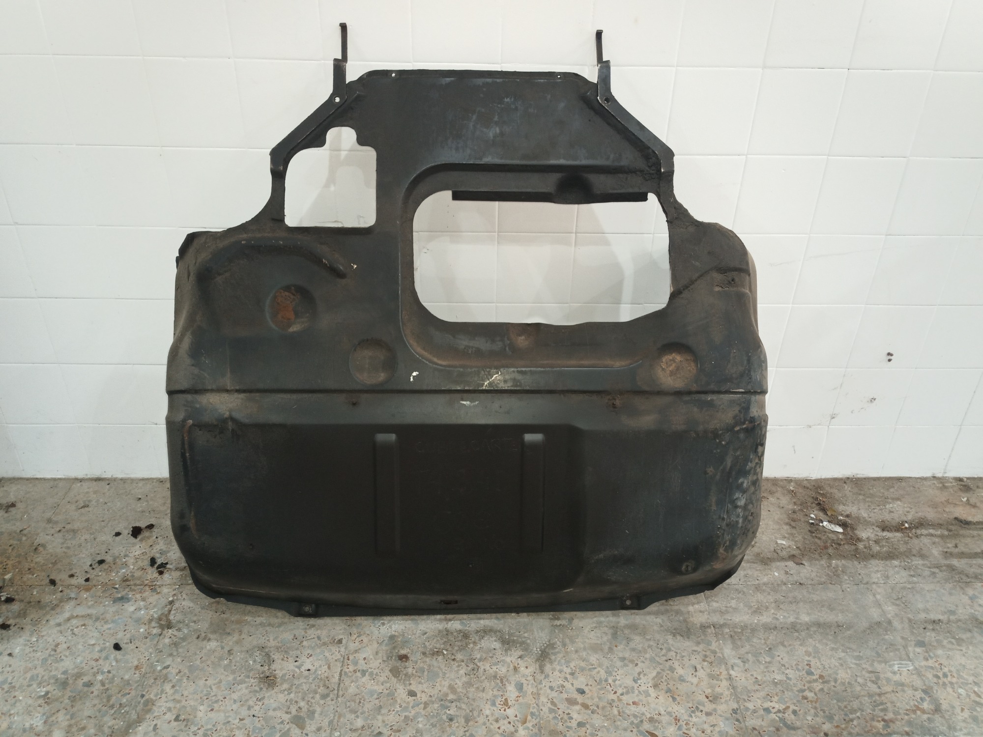

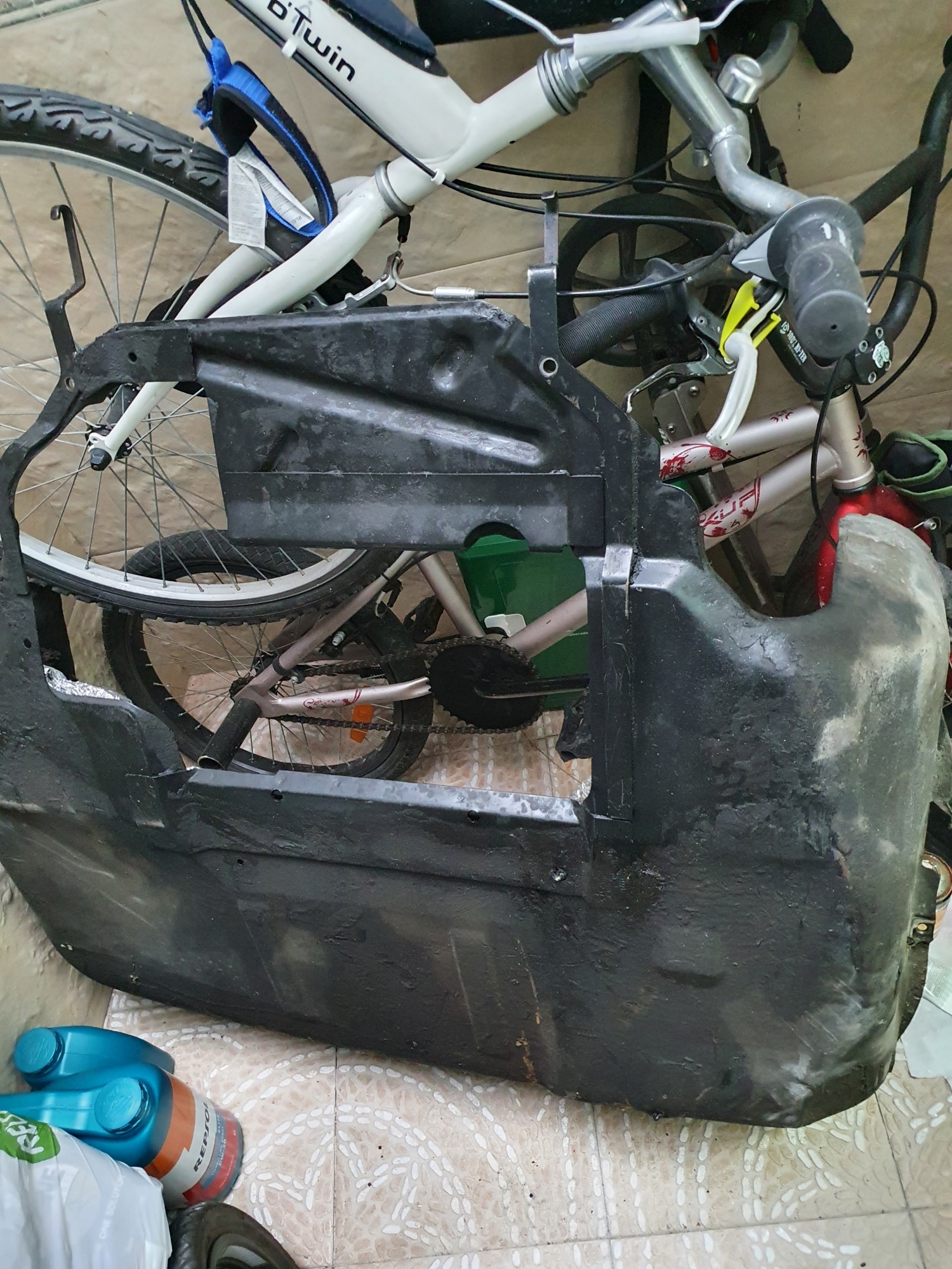

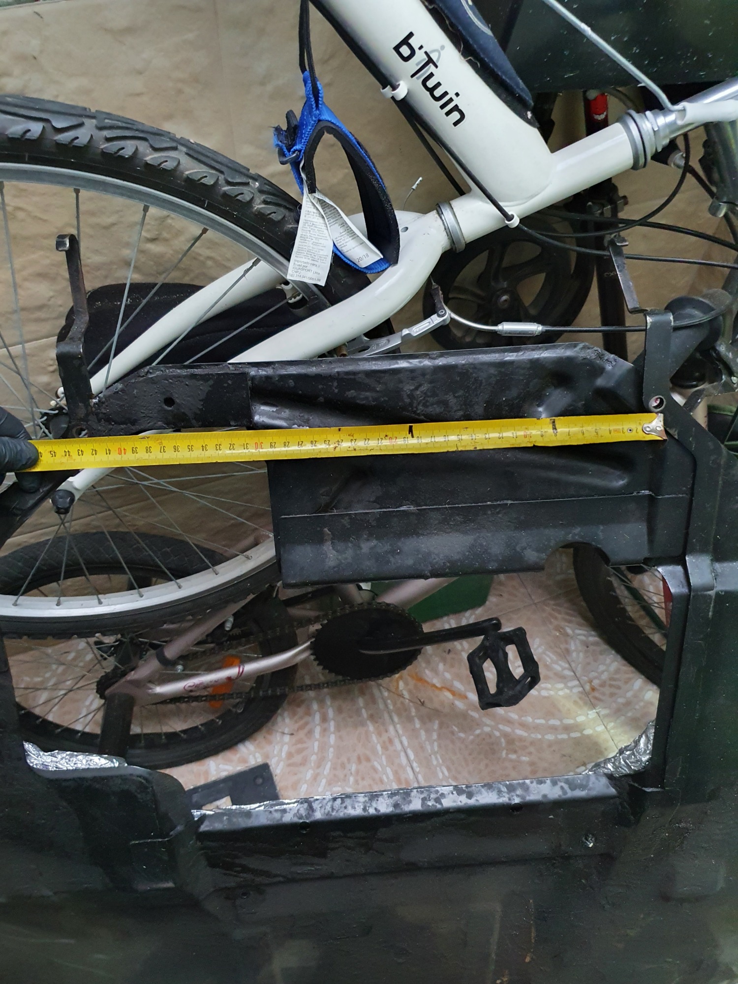

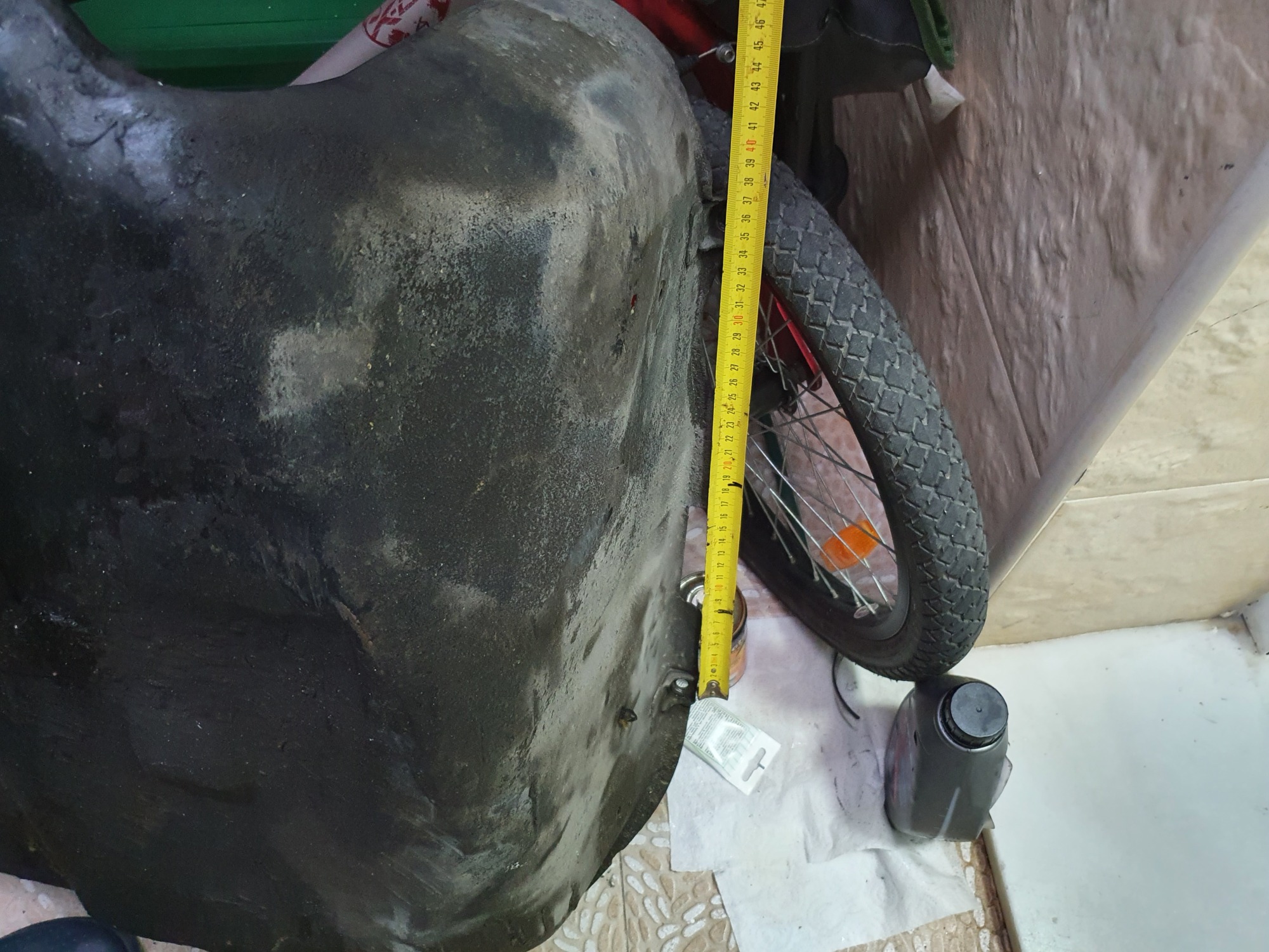

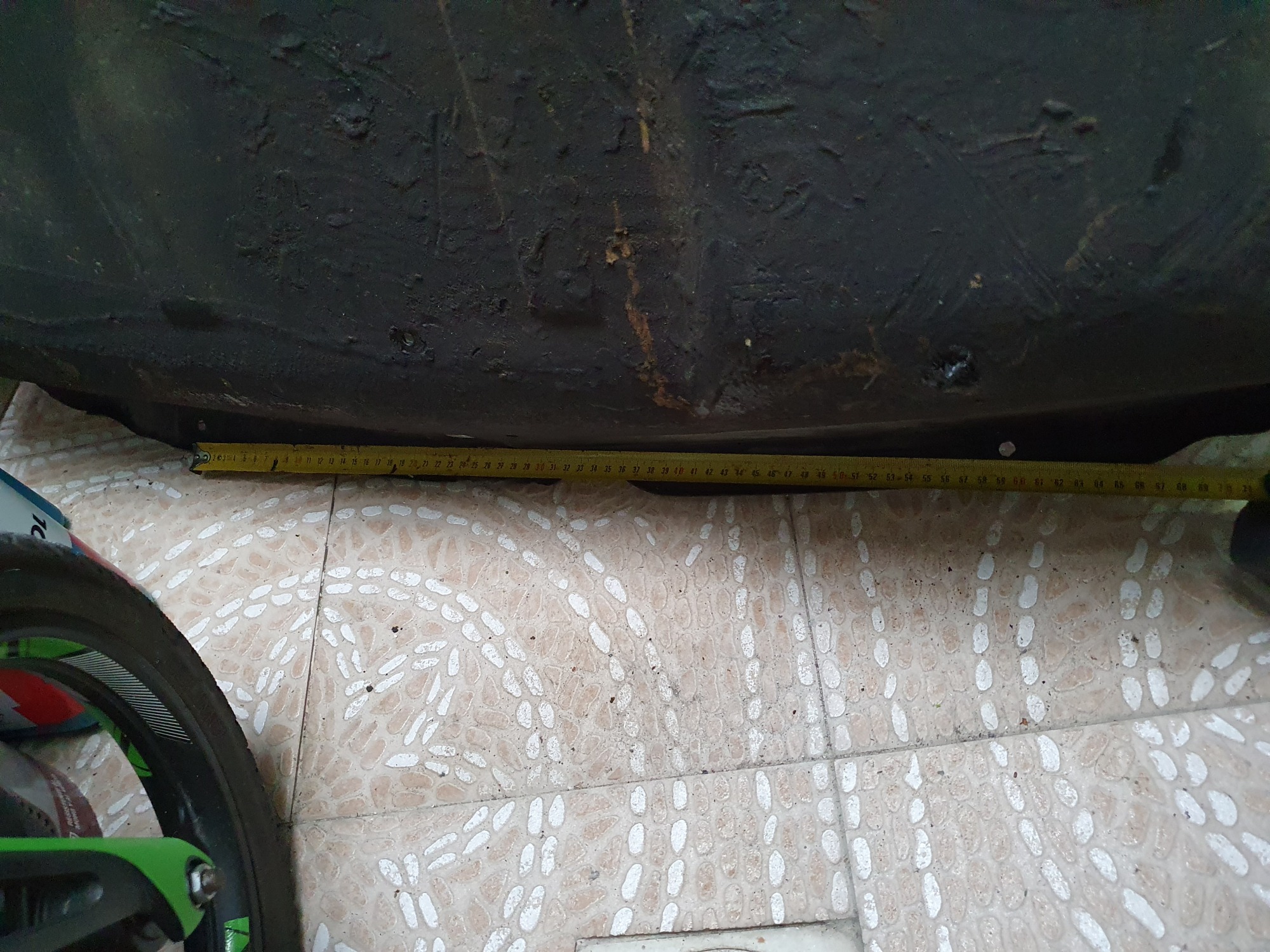

buenas cierv@lo la mia es una t4 tdi del 96 te hice unas fotos del cubrecarter que lo tengo desmontado no se si te valdrán
deluis
Por si te vinieran medidas y pudieras compararlas

Cita de: deluis en Octubre 09, 2020, 09:17:15 amPor si te vinieran medidas y pudieras compararlas
Muchas gracias por las molestias deluis, me vienen genial las medidas. Volveré a medir los tornillos de la furgo a ver si coinciden.

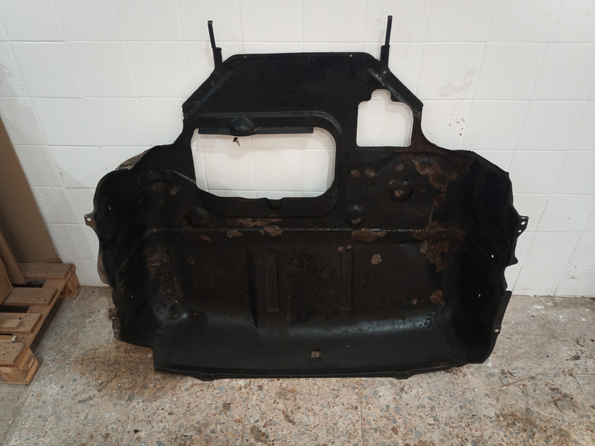

roKopep
Cierv@lo,
si no recuerdo mal tu T4 es del 93 y 2.4D correcto? De ser así, te toca el cubrecarter con ref. 7D0805685L, que es para las 2.4 hasta el 95. El diseño es el mismo que aparece en la primera foto que subiste al principio del hilo, los cubrecarter post 95 para la 2.4 son diferentes. Para colocarlo necesitas dos tornillos exagonales (N90481701) que van cada uno en su correspondiente hueco roscado, lado correa poly-V y lado caja, y dos tuercas de collar exagonales (N90175205), las cuales van a dos espárragos roscados M6 con silentblock (191201256). Esos veo que los llevas puestos en su sitio, por lo tanto sólo necesitas las tuercas y tornillos, si los quieres originales VW no son caros.
Aquí llevas el despiece completo:
https://webautocats.com/es/etka/volkswagen/tr/117/805100/
Y otra cosa, no sé si al final ya compraste algo, pero tengo uno original, de acero, muerto de risa dando vueltas por el taller desde hará un siglo, si lo quieres es todo tuyo
