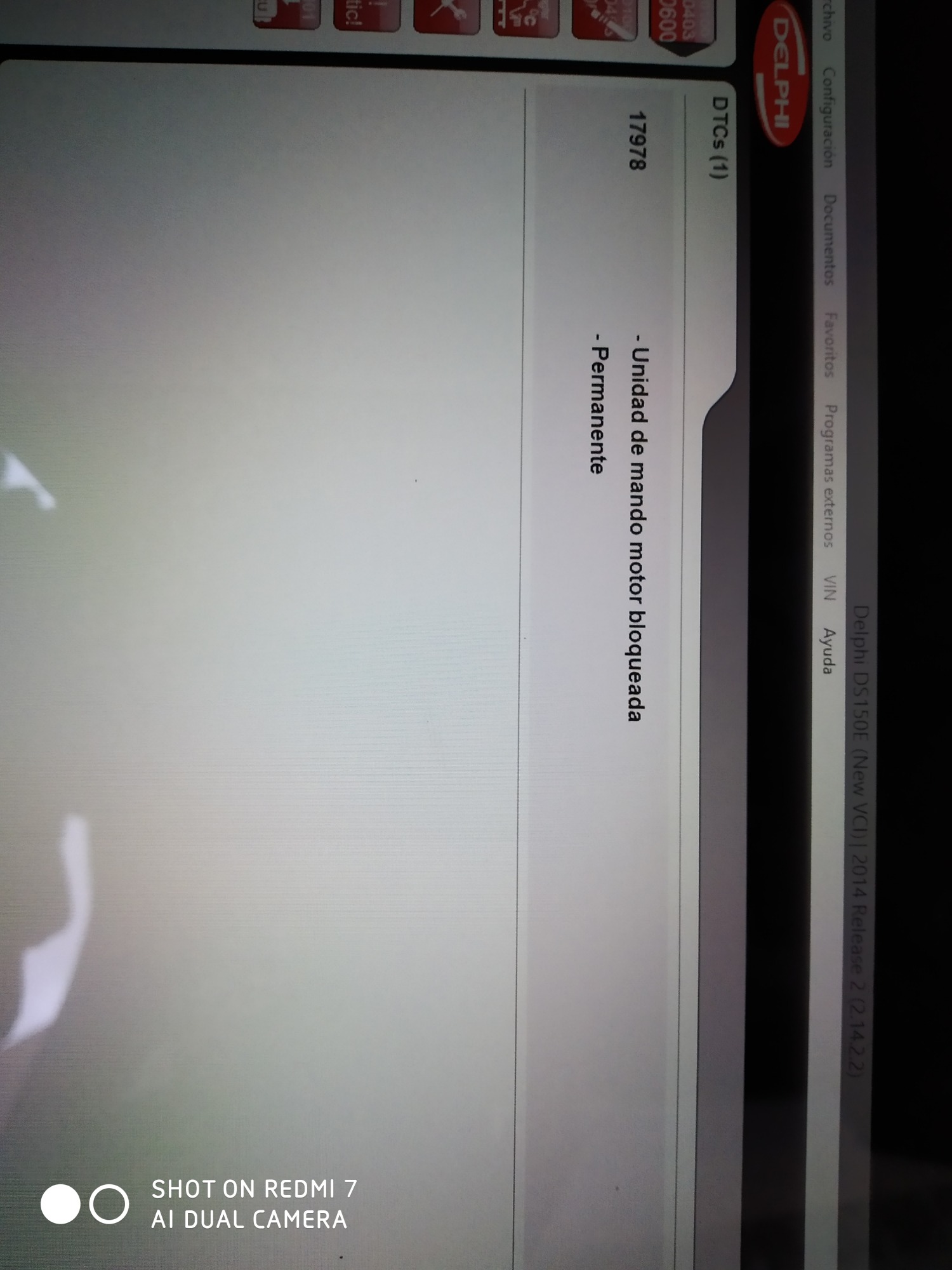

Le metimos ordenador y da fallo... 17978

Pues tienes un problema con algo del inmovilizador, el propio modulo, el transpondedor de la llave o....  Porque ese error es:
El código 17978 P1570 detectado en vehículos VW hace referencia a:
Detalles de avería: Módulo de control del motor - inmovilizador activo
Motivo: Llave incorrecta/dañada, codificación incorrecta, sustitución del módulo de control del motor/inmovilizador sin codificación, cableado, inmovilizador defectuoso
Tipo de motor: Gasolina y Diésel
abasel
si no se enciende el cuadro tienes un problema de alimentación, que seguramente afectara también a la alimentación del inmovilizador
en todo caso aunque no se encienda el cuadro y tengas el dtc el motor debería de arrancar y pararse al instante, comprueba también los relés que suelen fallar bastante en esas furgos, si no recuerdo mal el relé 109
