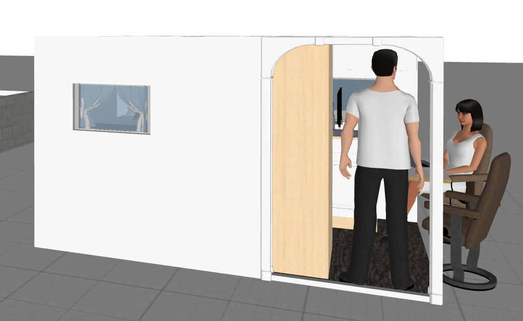

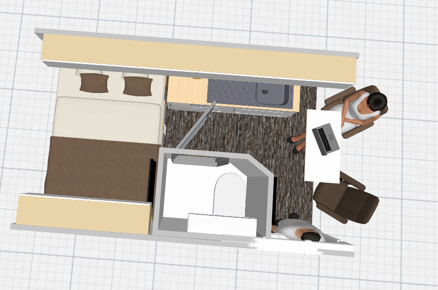

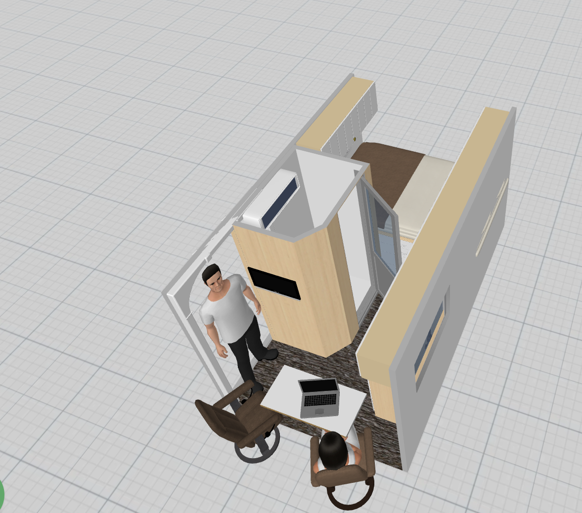

Hola foreros, acabamos de adquirir una Peugeot Boxer 2018 L2H2 y venimos de autocaravana (Hymer), buscamos otra forma de viajar y nos gusta complicarnos las cosas y correr aventuras. Somos dos y un perrito peque y tras mucho buscar, mirar y leer este apartado del foro, estamos decididos ha que nos hagan está camperizacion un tanto especial pero que a nosotros siendo DOS nos parece fantástica, busco en vosotros criticas pues con la ilusión que tenemos sólo vemos ventajas a esta distribución. Como veis queda en la parte trasera un espacio grande para TODAS LAS INSTALACIONES,depósito de limpias, butano y hasta un pequeño armario para colgar ropa y el resto para sillas mesa etc. Perdonar por los dibujos pero es un programa para hacer casas y lo hemos adaptado un poco.
Os pido de corazón críticas (no me enfadare) y así podré corregir mis errores.
Gracias.

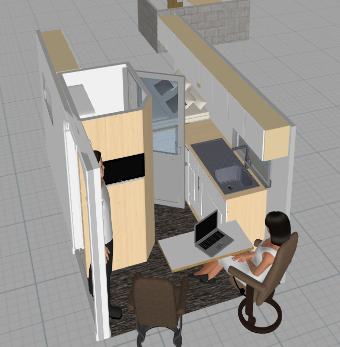

Me gustan algunas cosas de tu distribución, pero como pides las objeciones...
El baño del video es más pequeño que el de tu proyecto, y la puerta corredera queda totalmente despejada. Como ya te han dicho, donde lo planteas te "cierra" mucho la entrada a la furgo.
Y el pasillo, muy justo, tal vez. Que anchura prevés? Podrías poner puerta corredera para la ducha.
Y muebles altos en dormitorio, solo en la zona de los pies. Depende de la altura de cama que le des, podréis estar sentados en la cama sin tocar el techo con la cabeza.
Seguimos... Saludos

Aluvi, me has dejado helado con el vídeo, gracias pues la distribución la había sacado de una fotos de pinterest, me viene estupendo pero como ya habrás comprobado la del vídeo es una 6mts y la mía una 5,4mts. Mi baño tapa parte de la puerta de entrada aunque aún le quedan 70cms de ancho para entrar, eso si meto un baño de 100x70 cms, mas grande que el video y poty fijo.
Esta previsto poner puerta Corredera pero en el sencillo programilla que he hecho los dibujos no existia.
El ancho del pasillo es 186-73baño-50mueble cocina=63cms lo que me cabe una cajonera de 60x80 de alto debajo de la cama y con acceso por el pasillo.
La cama o mejor dicho, el Somier estará a 80 cms del suelo por lo que sumando su grueso más colchón de 13 cms me quedan 84 cms para estar sentado, es suficiente pues esa medida tenía en la autocaravana anterior.
Tienes razón con los muebles altos, aparte de los de la cabeza y pies, haré todo lo posible por poner sobre las dos puertas, no eres el único que me lo detalla, tomó muy buena nota.
Iré poco a poco mejorando la distribución gracias a vosotros.

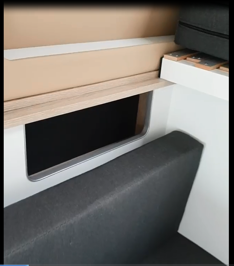

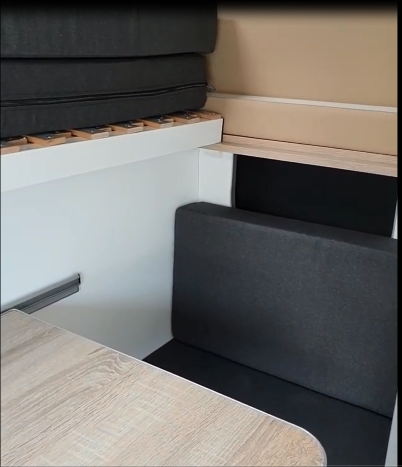

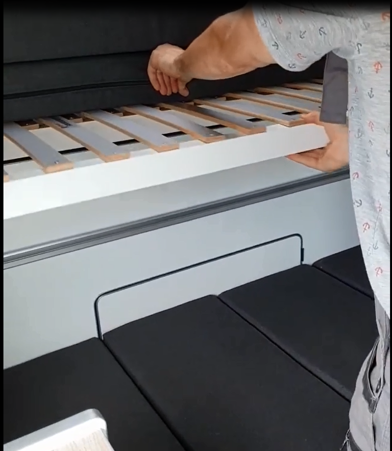

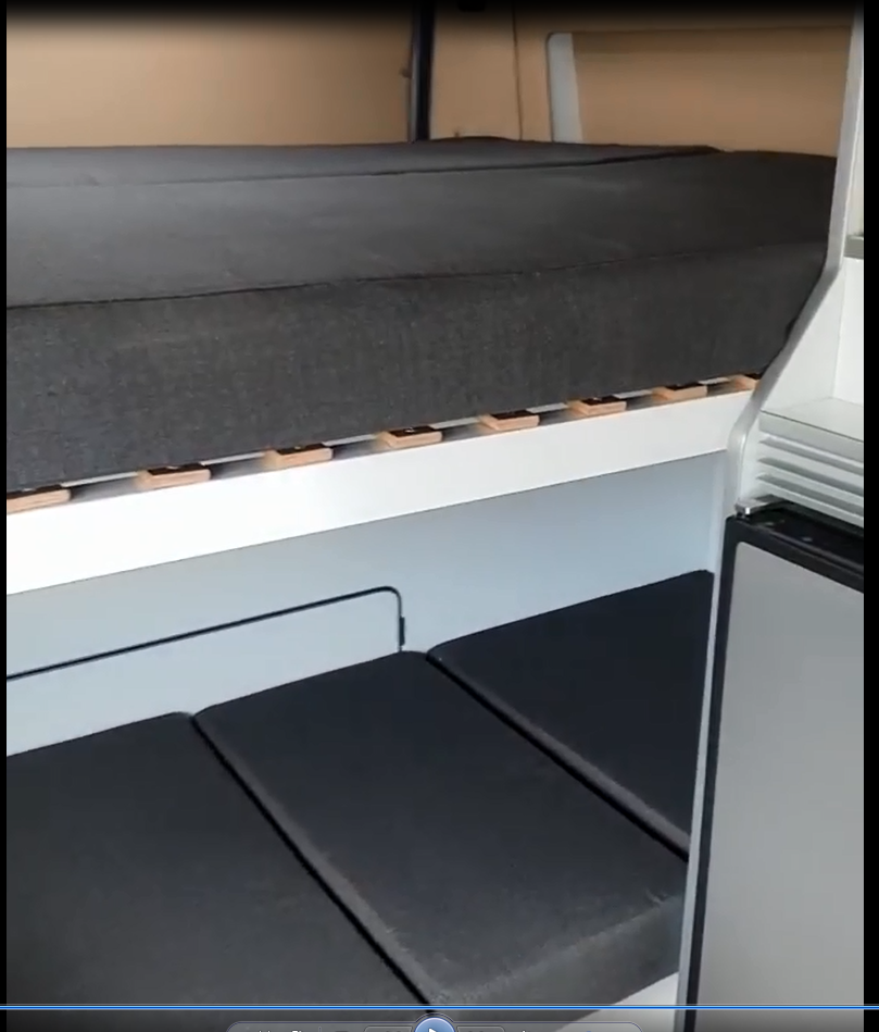

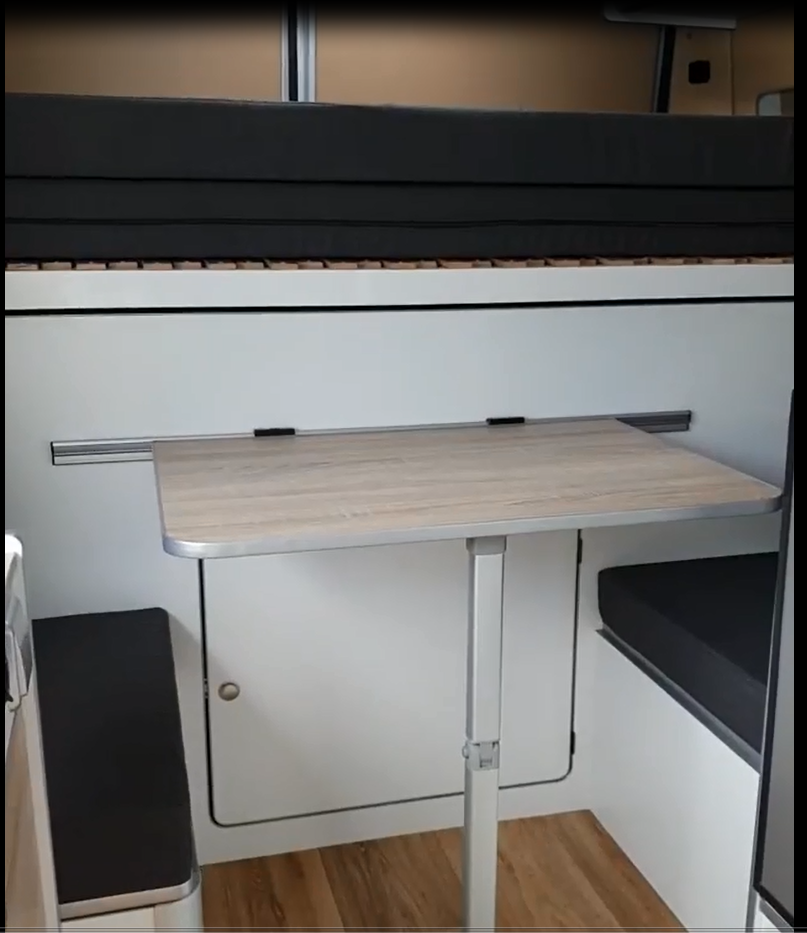

Pues yo te voy a plantear otra distribución si sólo vais a ser 2 en una L2H2 y creo que mucho más habitable. Eso sí, si quieres cama fija siempre montada, no te valdrá para lo que buscas.
Tenemos una L1H2 camperizada y ando "encabronao" con esta distribución (fotos) de la parte trasera. Por lo que se ven en ellas y aplicado a tu furgo (más espacio aún), la cama se monta en "cero coma" pudiendo tener una cama de 140 cm de ancho sin problemas, unos hermosos arcones (recogida la cama) donde comer de ancho 80/90cm, una señora nevera de almenos 90 litros y un baño fijo de 100x72 detrás del asiento del conductor. Encima o debajo de la nevera, puedes montar un armario ropero bien hermoso.
Al otro lado, cocina de fondo 40cm y de casi 1 metro de largo. Con esta distribución, se quedará en el sitio de paso más estrecho almenos 70 cm de pasillo.
Si alguno de los dos se levanta antes de la cama para desayunar, gira el asiento del copiloto, extiende la mesa abatible y el otro puede seguir roncando.
Total, que al final dispones mientras la cama no está montada de un pasillo de 240 cm de largo y en su parte más estrecha de 70 cm. Creo que más que suficiente para pasar horas y horas dentro sin sentirse agobiado.
Elosogris, gracias pero como dices tu, no me vale pues buscamos cama fija montada. Es una buena distribución para el que no le importa montar y desmontar.

Ya pensé que querías cama fija montada, aunque ésta se monta en medio minuto. La cama fija montada te va a quitar casi media caja, y si en el baño quieres poner wc fijo va a ser justísimo.
