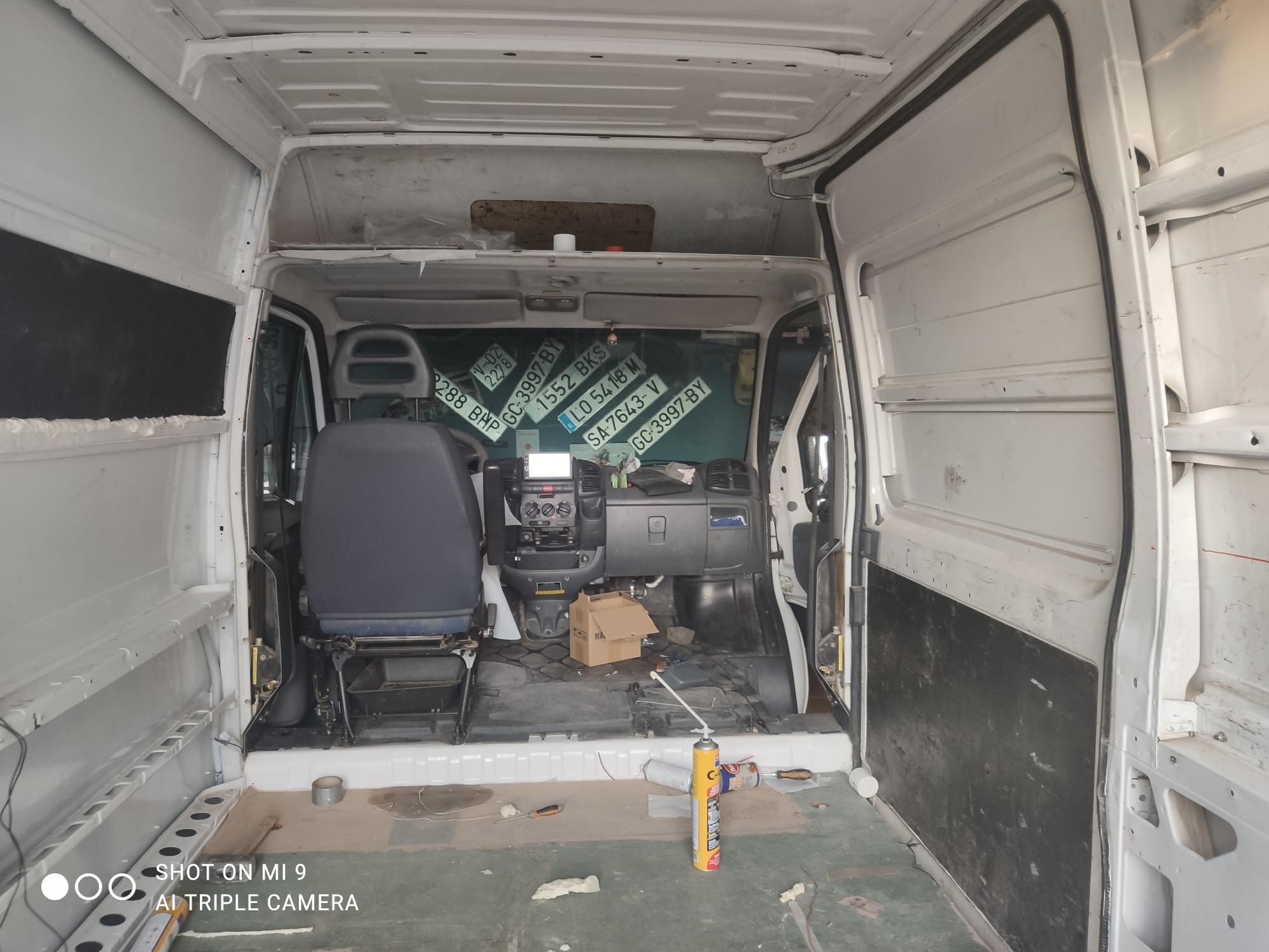

Hace poco hemos adquirido una Fiat Ducato  de 2004 y la idea es desde cero hacer una furgo para viajar y dormir 2.
La idea es dos literas el la parte trasera que bajando la de arriba se convierte en sofá. Ducha con un frega-lavabo dentro,un mueble cocina y aprovechar los huecos con espacio para almacenaje.
Os pongo unas fotos
Vinito, vinito, sagrado alimento, que haces afuera, vente pa dentro.

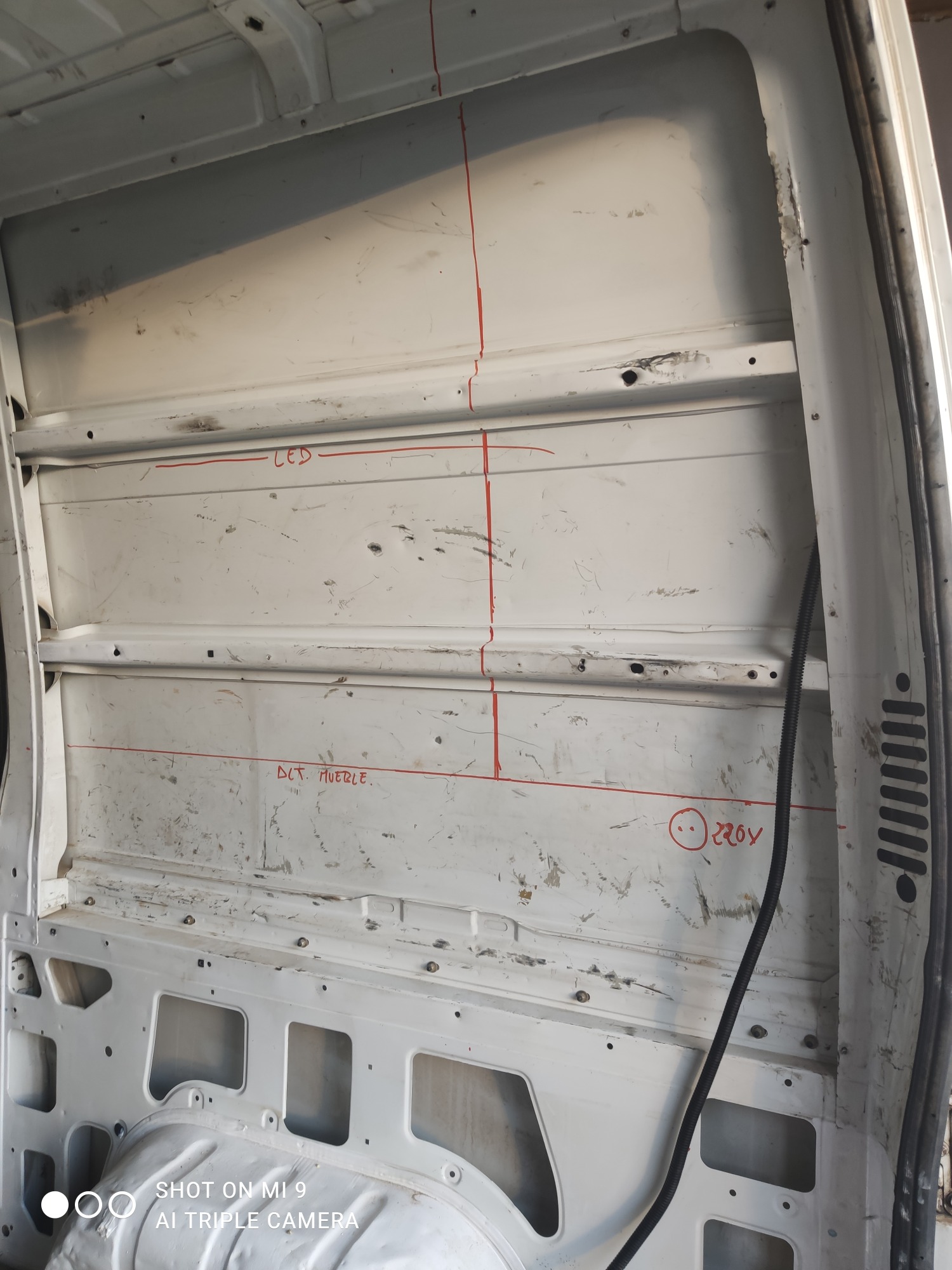

JSCUDO

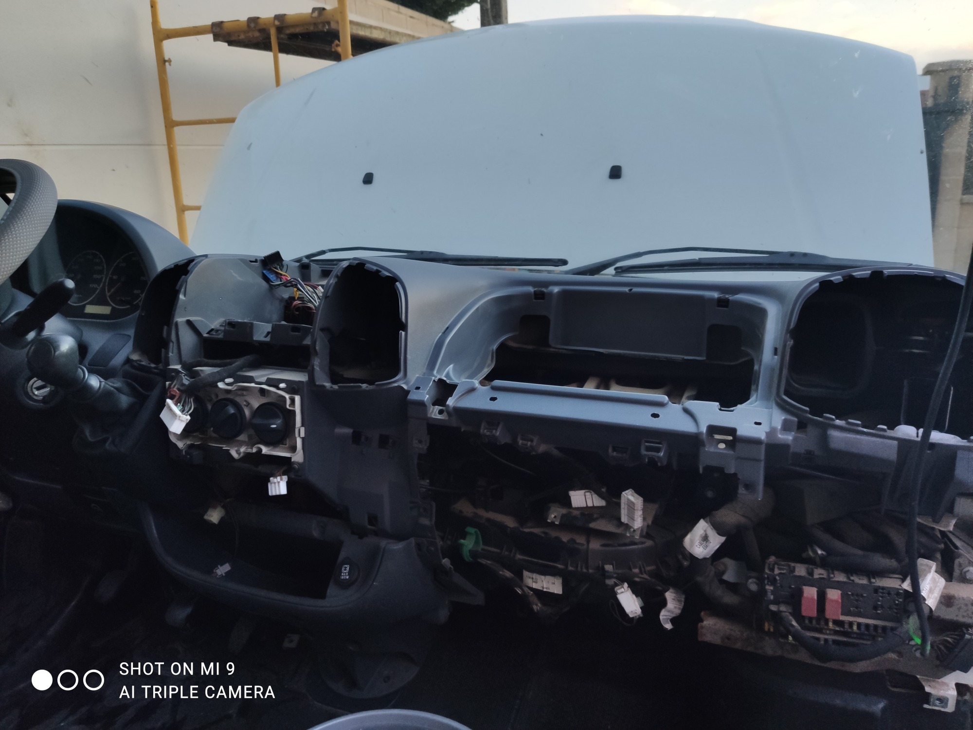

Septiembre 26, 2020, 19:08:44 pm #1 Ultima modificación: Septiembre 26, 2020, 19:30:01 pm por JSCUDO Razón: Ortografía

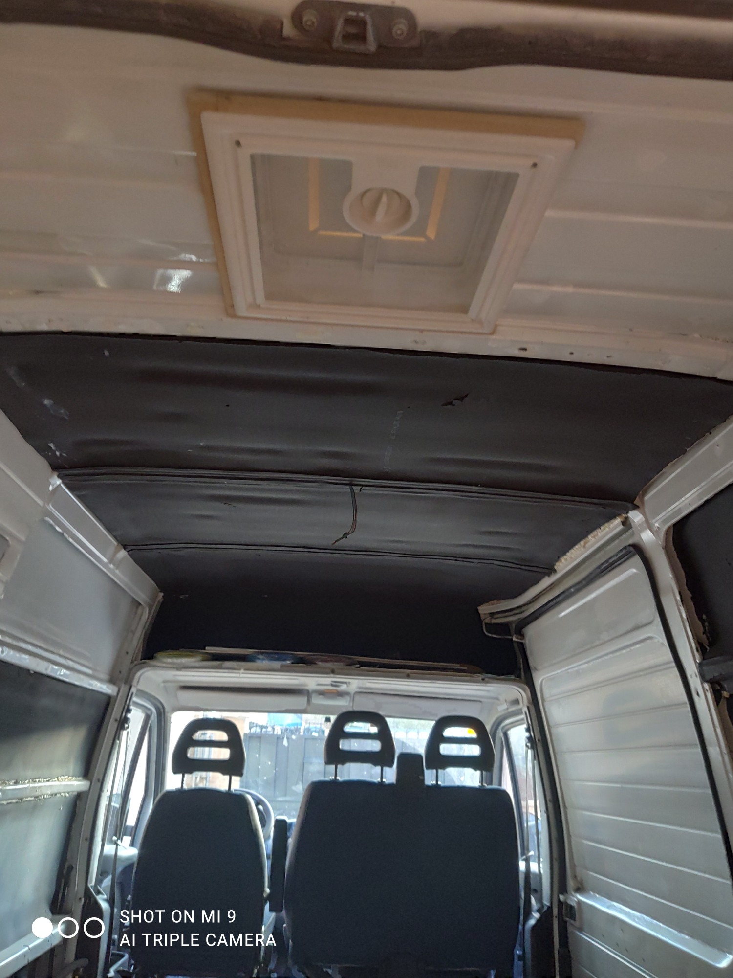

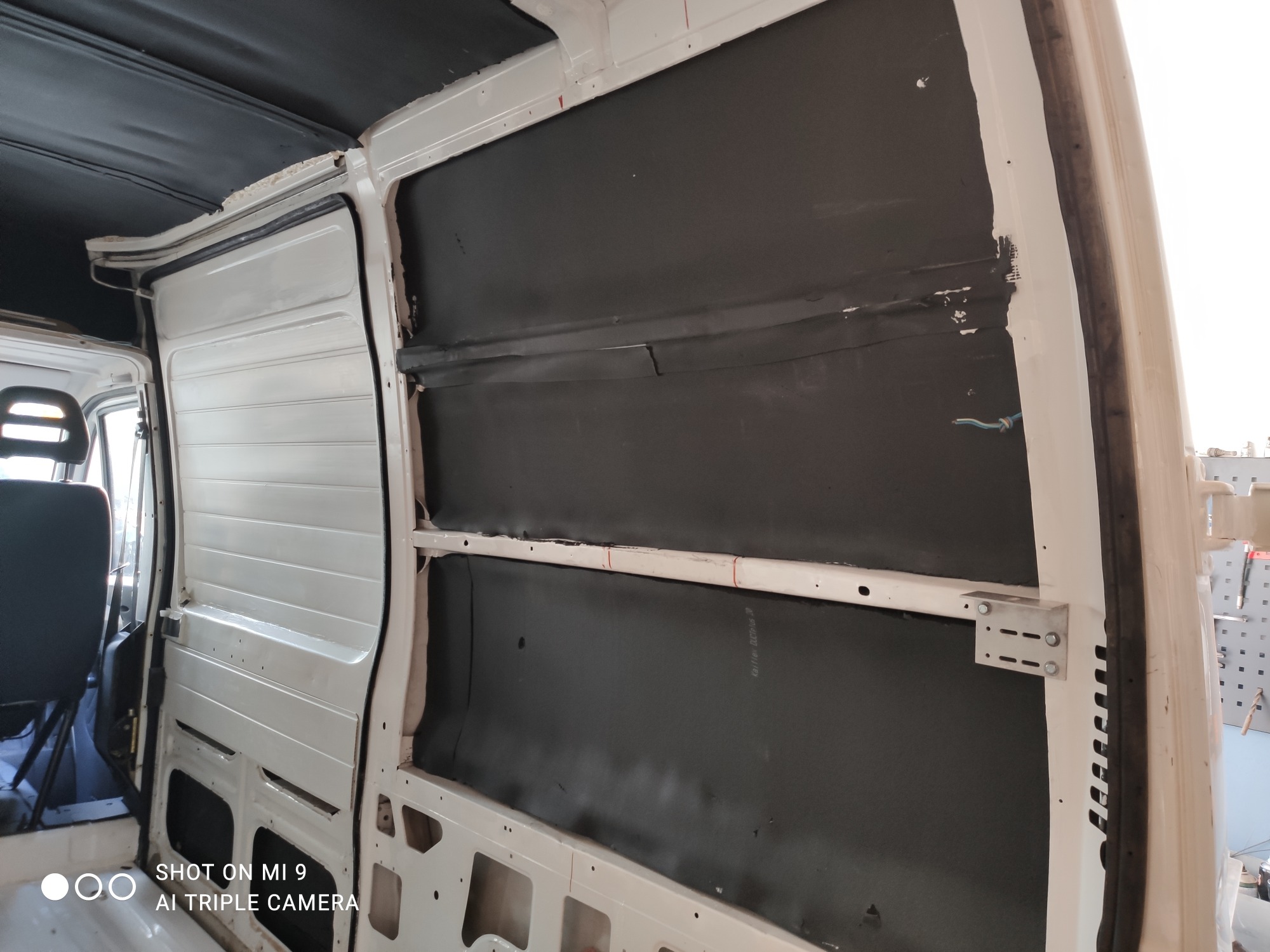

Este es el estado en el que estaba, el salpicadero lo desmonte para limpiar y de paso poner un doble din con cámara GPS etc

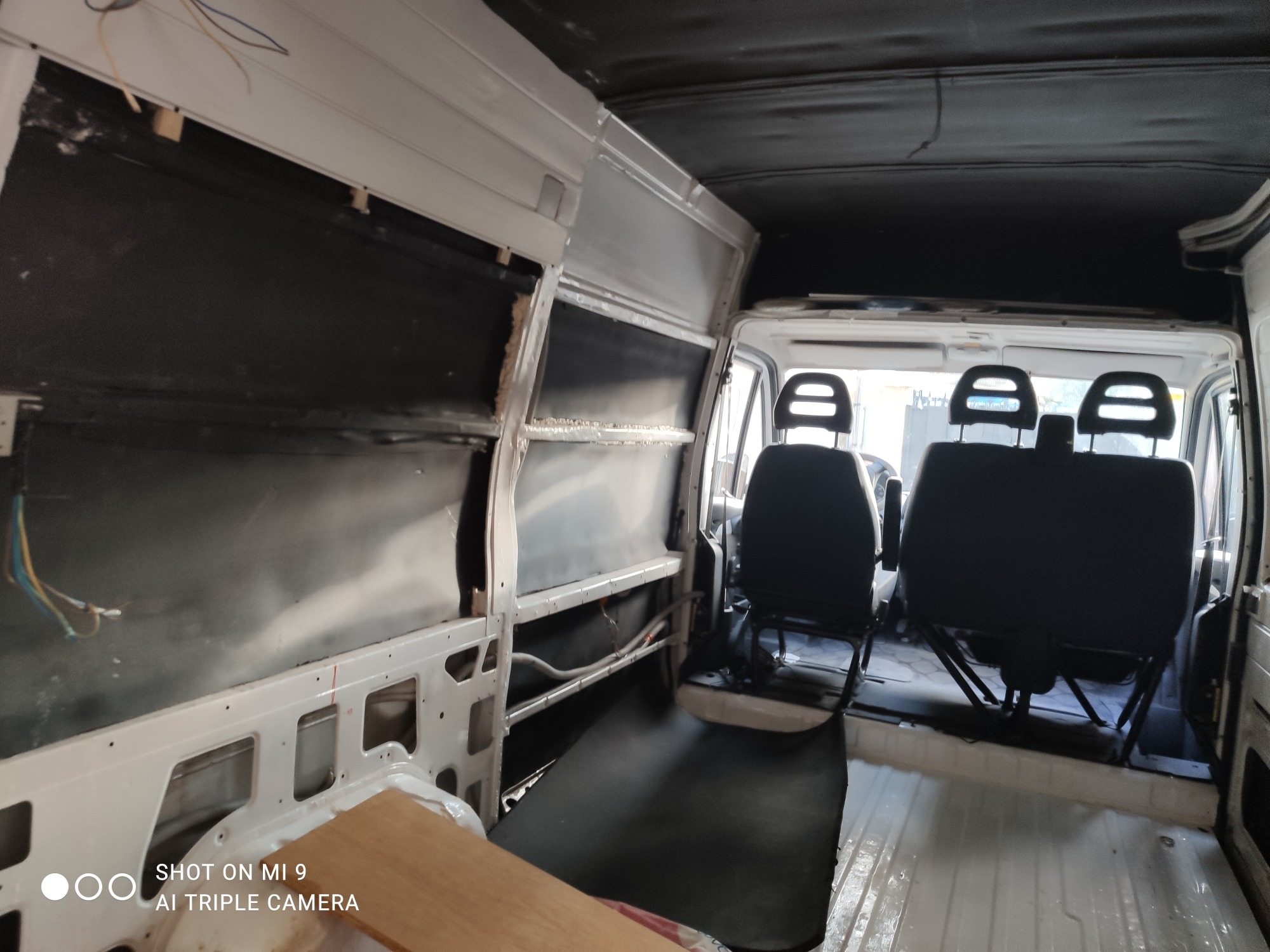

JSCUDO

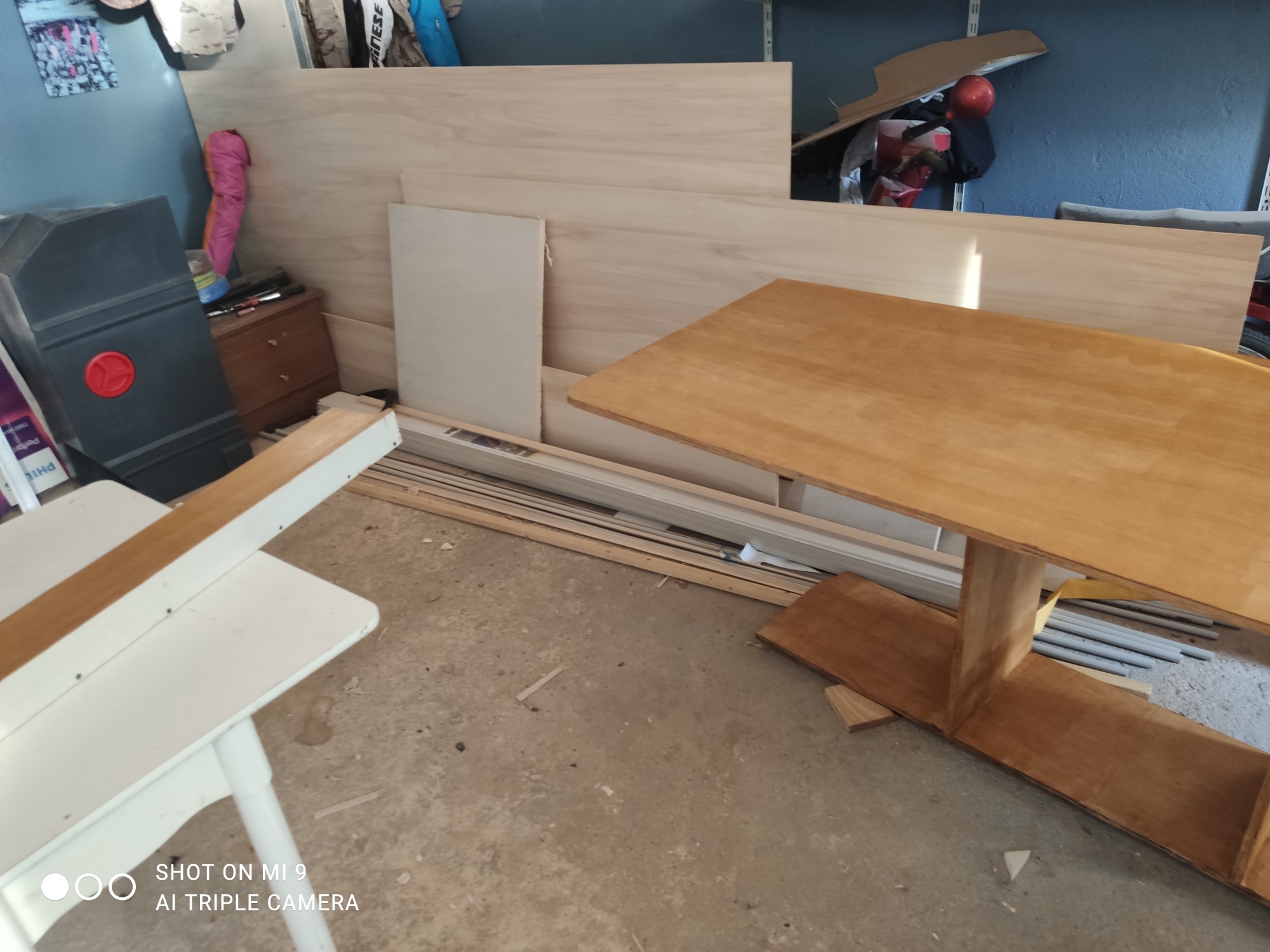

Así está ahora el interior.

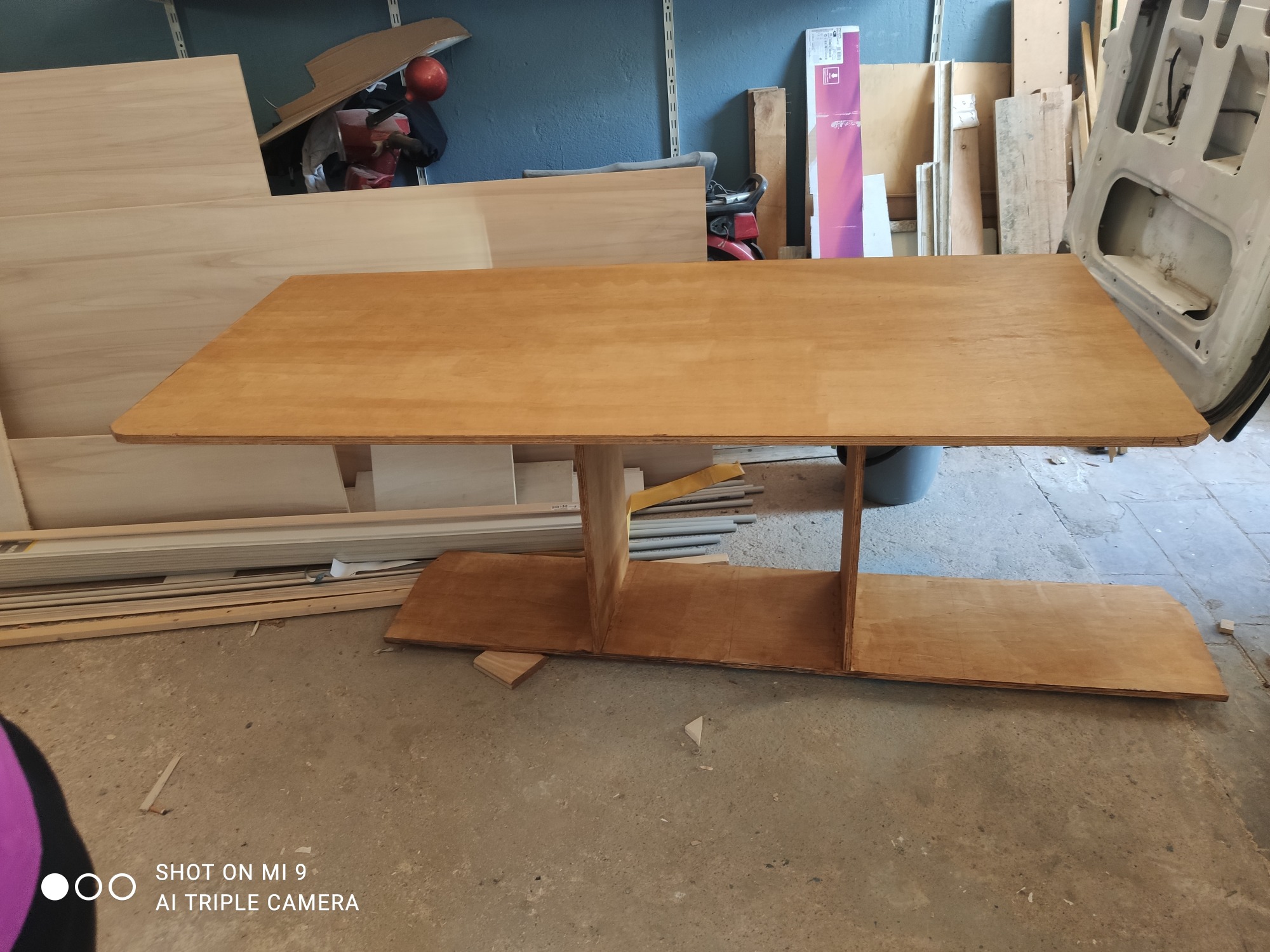

Y este es el jaleo de maderas que tengo en la cochera.

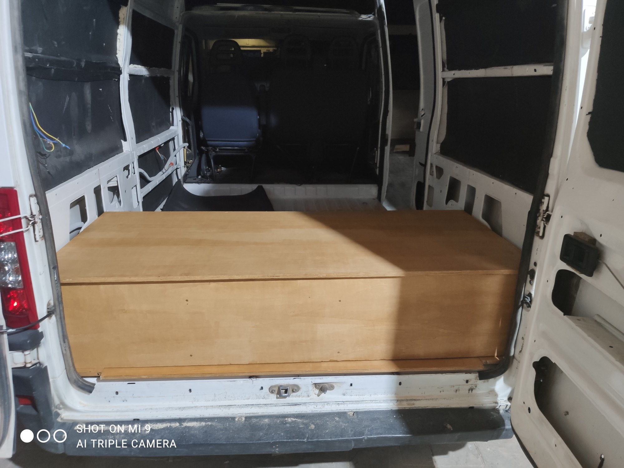

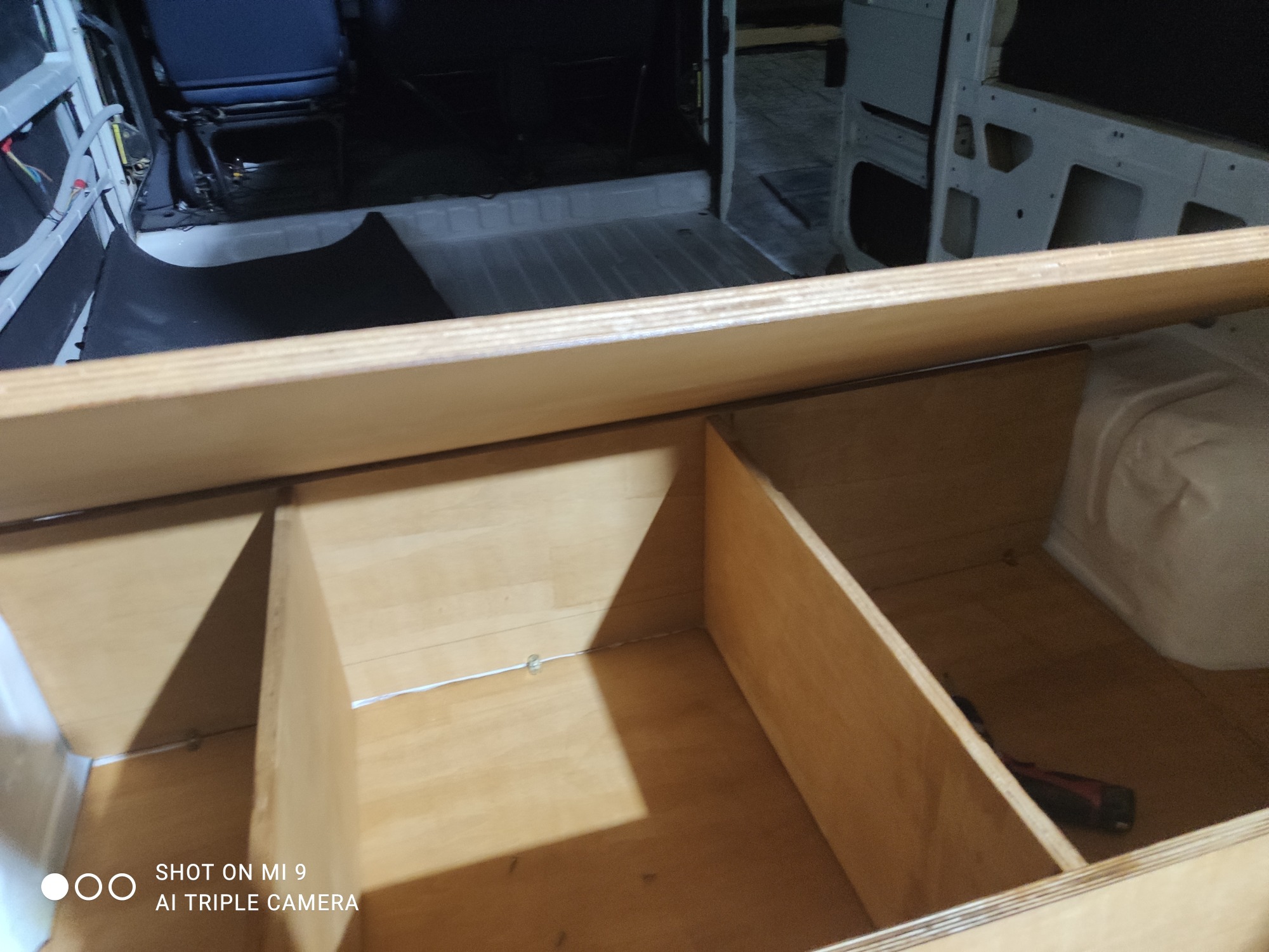

Hasta aquí el curro de hoy.
La cama de abajo de la litera.

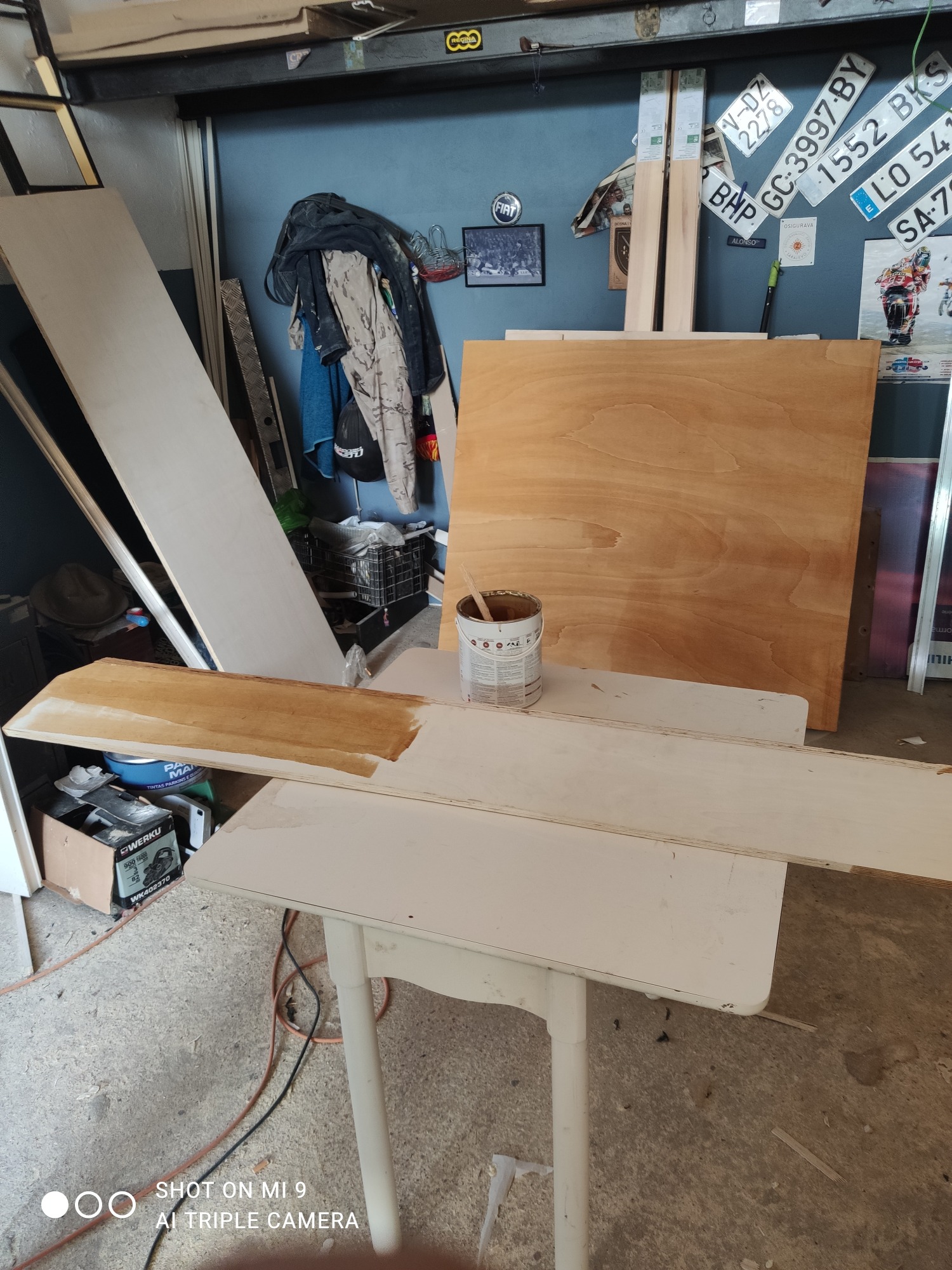

Perfecto unas cervezas para que no os aburras.
Parte de la cama superior.

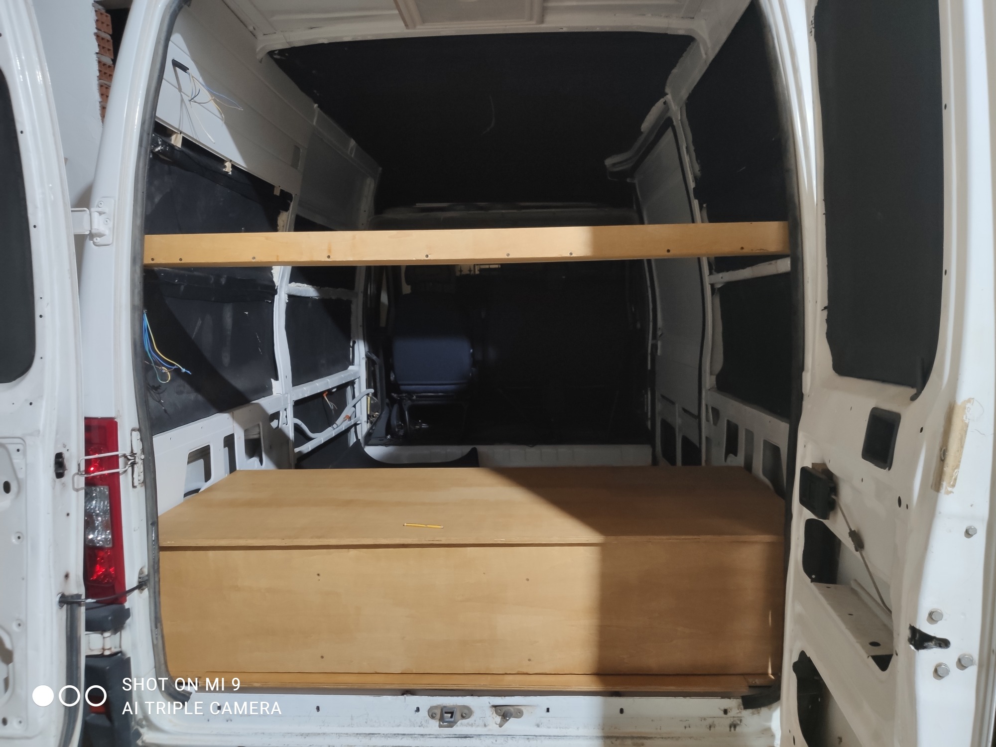

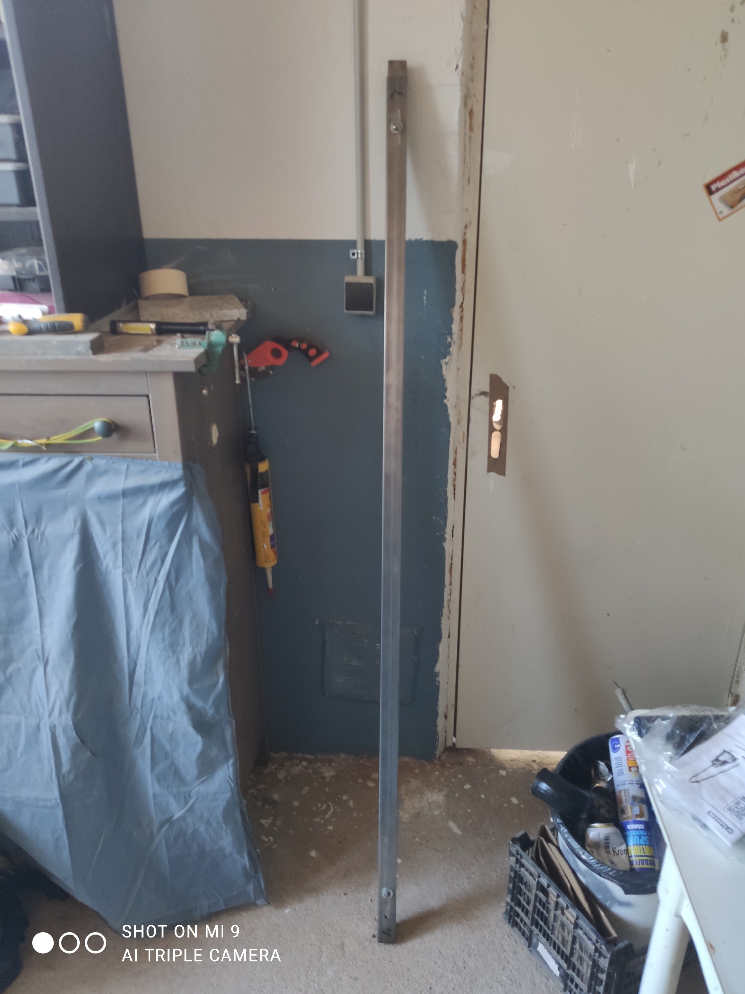

Buenos días.
Hoy me han entregado los listones que van a hacer de cama y respaldo del sillón.
Son dos y se colocan con ese "pasador" en los laterales de la furgo, luego le saco unas fotos....
