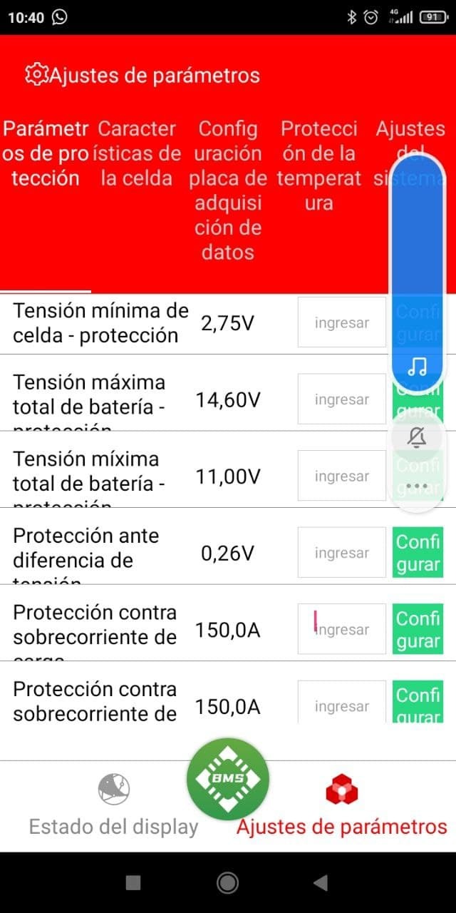

también cortan por temperatura
yo creo que si que corta por intensidad, creo que hay algún parámetro para regularlo, tendría que mirarlo, tampoco vamos a tener ninguna fuente que lo sobrepase, de continuo, en mi batería de 100 Ah he visto 98A de carga cuando esta descargada del todo
abasel
también se puede configurar la protección del amperaje en carga y descarga, yo no lo he echo
Makysp
Todos los BMS decentes que permiten configuración, tienen protección contra sobre corriente y normalmente admiten hasta un 80% de carga, del amperaje que indican para la descarga. Es decir, un BMS de 100A, admitiría 80A en carga y 100 en descarga.
