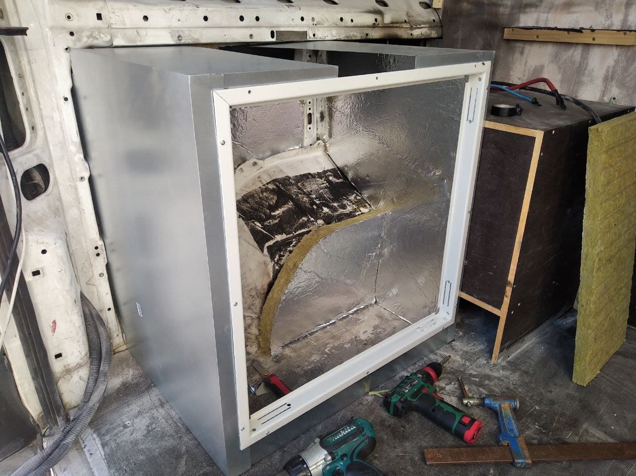

abasel
estoy haciendo un cajón de chapa de 0,5 mm forrado interiormente con lana de roca de chimeneas de 3 cm, con unas tomas de aire por el suelo y salida de aire por el lateral, donde me cabe inversor, regulador, baterías y no se si algún cargador si el pongo y una bola extintor
aparte de la prevención del fuego ya lo tenia pensado porque cuando pongo el aire acondicionado, todo el calor del inversor se queda dentro de la furgo
los inversores normalmente activan los disipadores a 45º o cuando corriente es alta, en verano un inversor con un microondas, un aire o una placa llegara a los 50 o 60º tranquilamente
oscar8x
Pues habrá que encontrar alguna ñapa para poder ventilar el cajón del inversor. Yo pretendo ponerlo en el cajón bajo los asientos traseros, junto la batería.
Visto lo que cuentas, tendré que ver como ventilo ese cajón

Cita de: abasel en Julio 19, 2021, 23:23:24 pmestoy haciendo un cajón de chapa de 0,5 mm forrado interiormente con lana de roca de chimeneas de 3 cm, con unas tomas de aire por el suelo y salida de aire por el lateral, donde me cabe inversor, regulador, baterías y no se si algún cargador si el pongo y una bola extintor
Se ve grande el cajón. Te va a caber todo y algo espacioso supongo.
Tu inversor el que más se va a calentar por lo que comentas de tus usos. Tiene protección de corte por temperatura, verdad?
