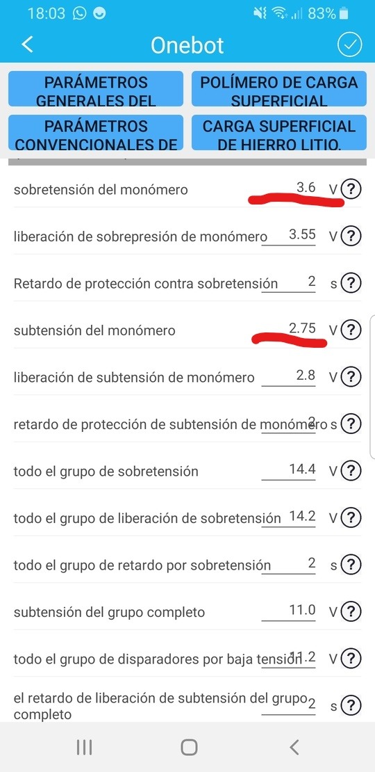

En las baterías que vienen ya hechas, desconozco que programación tienen, pero en los BMS que venden para montar las baterías a partir de celdas (en el caso de LifeP04), de fábrica vienen con programación de corte sup. entre 3,6V y 3,75V y de corte inf. alrededor de 2,7V. En mi caso, cuando mi batería baja a 3,0V (por celda) 12V. en total de la batería, ya he descargado lo 80Ah que tiene de capacidad. El BMS que le he puesto, venía con una programación de corte de fábrica de 3,6V superior y 2,75 inferior. También es verdad que una vez descargada la batería, pasar de 3V a 2,75V es cuestión de muy pocos minutos.
Configuración de fábrica.
Estoy haciendo un ciclo completo de carga descarga anotando los voltajes de las células según la capacidad de las mismas al 100%, 80%, 60%, 50%, 40%, 10% y 0%. Cuando lo tenga acabado lo subo.

javilander
Cita de: ajgmaky en Febrero 16, 2021, 18:34:56 pmEn las baterías que vienen ya hechas, desconozco que programación tienen, pero en los BMS que venden para montar las baterías a partir de celdas (en el caso de LifeP04), de fábrica vienen con programación de corte sup. entre 3,6V y 3,75V y de corte inf. alrededor de 2,7V. En mi caso, cuando mi batería baja a 3,0V (por celda) 12V. en total de la batería, ya he descargado lo 80Ah que tiene de capacidad. El BMS que le he puesto, venía con una programación de corte de fábrica de 3,6V superior y 2,75 inferior. También es verdad que una vez descargada la batería, pasar de 3V a 2,75V es cuestión de muy pocos minutos.
sldos.
Vigila el voltaje de corte del inversor, por lo general cortan a los 10v o 10.5v, en ese BMS cortará antes el BMS por esos 2.75v, que en el paquete hacen 11v. O quizás no, depende de cuánta caída de tensión tengas entre el inversor y la batería. Yo siempre prefiero que muera antes el inversor para que el el bms siga despierto y admita la carga. Algunos bms cuesta despertarlos y hay que hacerlo manualmente
