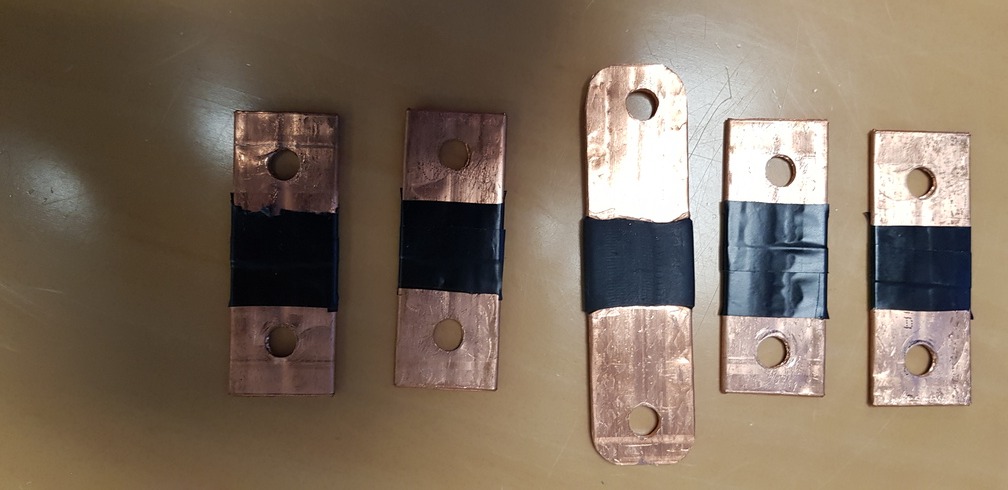

El tema de las conexiones entre celdas (si queremos fabricarnos una batería a medida), cada fabricante tiene sus propias placas de conexión con las medidas exactas.
En todo caso, como ya han comentado, podemos fabricarnos nuestras propias placas con tubería de cobre. Mucho mas barato e igual de efectivas.
