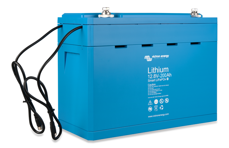

Victron ya tiene baterías LefePo4 "SMART" (inteligentes) que tiene dentro las celdas (obvio) y el BMS. Amen de los bornes positivo y negativo tiene otros dos cables que entiendo son del BMS.
En esquemas de Victron relativos a su BMS he visto que hay "cargadores" que NO pasan por el BMS. He vistos MPPTs conectados directamente a la batería LifePo4.

Cita de: JmGarciaM en Diciembre 10, 2020, 11:09:02 amVictron ya tiene baterías LefePo4 "SMART" (inteligentes) que tiene dentro las celdas (obvio) y el BMS. Amen de los bornes positivo y negativo tiene otros dos cables que entiendo son del BMS.
Claro, poder se puede, de hecho se hace mucho. Para cargar está todo bien, se puede hacer perfectamente porque a las malas el que corta la carga es el propio controlador solar cuando siente el voltaje o la temperatura de la batería (es como si fuera un segunda BMS. El problema es la descarga, alguien debe protegerla, y ahí entra el BMS. Además cargas extras que conectes directo a la batería causarán descargas parásitas que ya no pasan por el BMS y te pueden descargar completamente la batería, arruinarla incluso.
Quizás esto de las baterías inteligentes de Victron y que saque otros cables, es para hacerse especial, conectar otros de sus dispositivos y que uno "se case" más con esta marca. No lo sé.

es obvio que victron va a tener unas baterías de calidad pero el precio se dispara, si disponernos de recursos económicos no cabe duda que es de las mejores opciones, que por cierto también están bajando de precio, no se si las primeras traían bms incorporado puesto que victron tiene bms externos, esta de la foto parece que lo lleva incorporado
si no llevara bms interno el problema que yo veo mas que el cargar directamente desde el regulador o el booster, es que no habría forma de equilibrar las células, que parece ser algo primordial en este tipo de baterías
