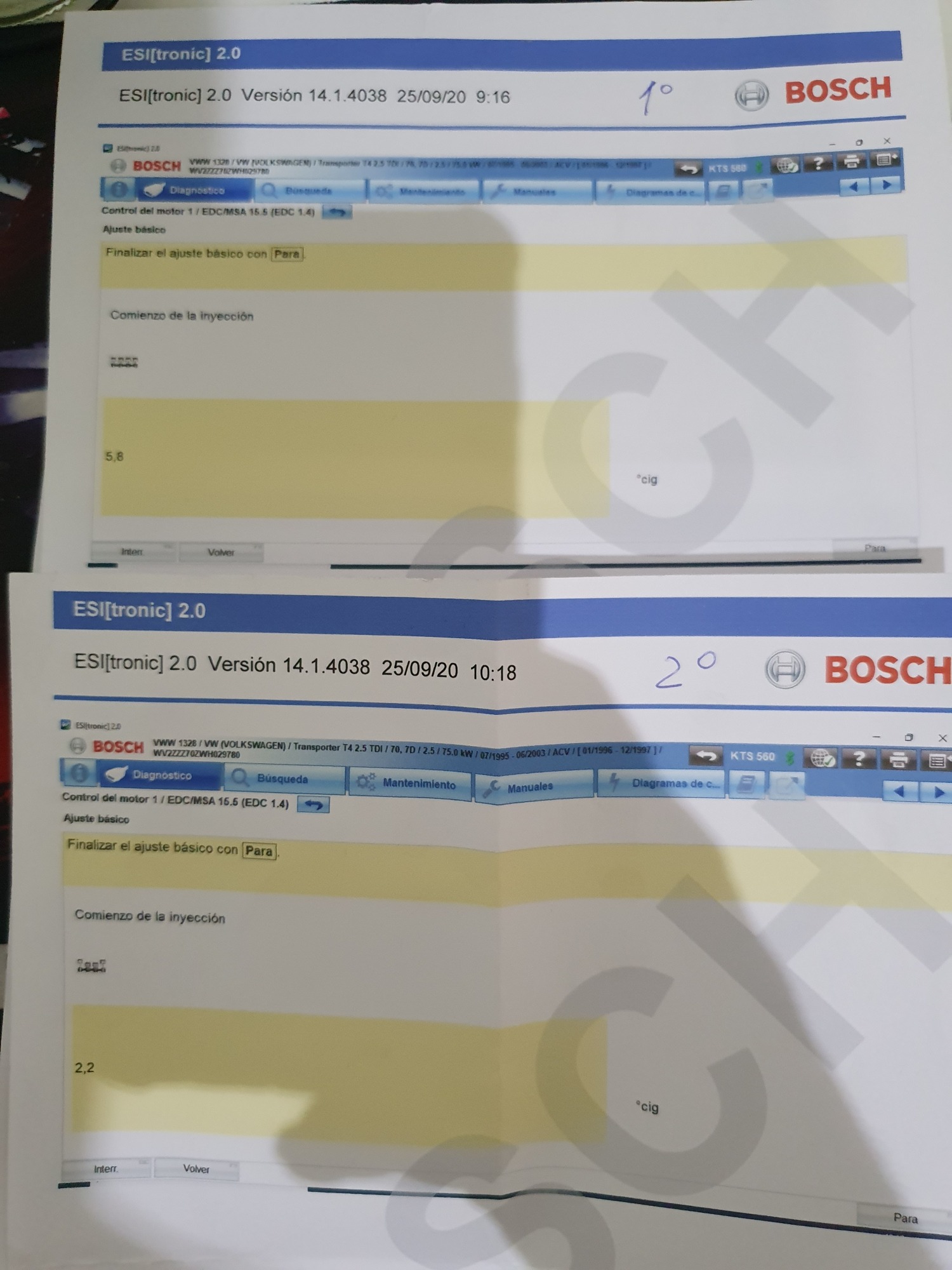

En fin no se si alguien podrá decirme algo sobre los valores que dio la máquina de diagnosis de bosch del bombero en las fotos se ve el primer resultado y el segundo. Estuvieron los tres mecánicos delante de la máquina una hora y no se veia que tuvieran un gran manejo de la maquina, conclusión que estaba el primer valor perfecto y que ellos la ponian sobre marcas de fabricante y luego el ajuste a ojo que relog comparador no tenia y su maquina no podía regular los valores electronicamente y que así llevaba 35 años .tras discutir y ponerme muy pesado atrasaron la bomba, segundo valor de diagnosis y lo único que me llevo es que el motor suena menos fuerte y humo echa algo menos

Pues como estaba al principio, 5.8 estaba perfecta (un poco adelantada que con unos kilometros va al sitio exacto). Ahora la tienes atrasadilla, y puede que cuando empiece a hacer frio no te arranque muy bien.
Digase, la bomba estaba bien calada, pero probablemente la distribución no esté bien, pero claro hacer diagnosticos a distancia siempre es jodido.
