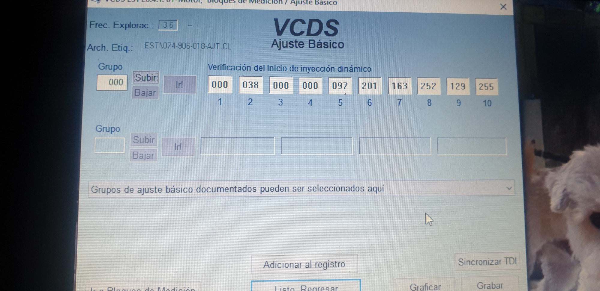

Buenas tardes señores tengo todo montado y perfecto lo único que no me arranca creo que es la bomba me salen estos valores y creo que es xq en el vag com me pone que el inicio de inyeccion esta mal

El vag com me da el error 17656 inicio de inyeccion mal o algo así nose si esta muy avanzada la bomba o no xq en el vag com no me sale a cuanto esta xq no me arranca la furgoneta y nose si tendría que salir sin arrancar

Cita de: Carlos1990 en Octubre 09, 2020, 22:09:24 pmEl vag com me da el error 17656 inicio de inyeccion mal o algo así nose si esta muy avanzada la bomba o no xq en el vag com no me sale a cuanto esta xq no me arranca la furgoneta y nose si tendría que salir sin arrancar
Tendrás que pillarte un reloj comparador y calar la bomba con él. Sino te puedes volver loco y además no suele quedar bien.

Buenas noches la furgonet ya me arranca solo e tenido que girar un poco la bomba inyectora no estaba bien calada el problema que tengo ahora esque el timming me me sube y me baja me marca 29,30,38,27,38 nose si esque no esta en su punto o nose la furgoneta se mantiene con el motor arrancado pero las abuja de las revoluciones no se queda quieta sube y baja un poquito y el motor tiembla nose si tengo que girar la bomba un poco más o tendré que llevarla algún sitio que me pongan el reloj comparador por todo lo demás bien

buenas noches compañero,puede ser que por eso me arranque pero el motor no se mantenga estable?que tenga aire en el circuito o no debería de arrancar si tuviera aire,yo me declino más por bomba inyectora,no bien cala,en el vagcom  el timming me baria mucho no es estable,ahora que recuerdo también me da error sensor g71,g72 sensor de temperatura,podría ser por eso?perdon por tantas preguntas esque necesito quitarme dudas muchas gracias por tus consejos un saludo 👋
