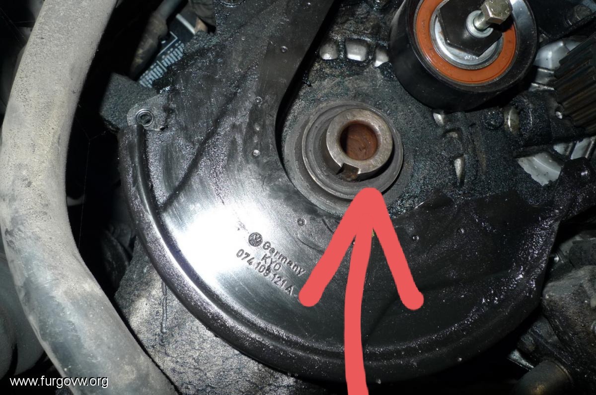

Buenas tardes,e empezado con la furgo y al mirarla bien,se me a partido la puta chaveta del piñon del cigueñal con no más de 4.000 kilómetros que tenia,mi duda es que al sacar el tornillo del cigueñal me a costado un huevo,después de un rato para sacarlo me e fijado y parece que donde se enrosca el tornillo del cigueñal esta un poco torcido o es mi sensación y no se si afecta al cigueñal o no,saveis si eso lo puedo cambiar sin abrir el cigueñal,paso una foto que e cojido de este foro para enseñar la pieza que dijo espero que me podáis ayudar un saludo
Saturneta99
El cigüeñal no se puede abrir... Es una pieza completa, pero si se te a pasado la chaveta y as tenido muchísima suerte igual no as roto nada prueba a poner chaveta y calar distribución y darle al arranque... Lo más seguro es que te toque abrir motor y reparar válvulas, o si ves que hay algún pistón tocado culata mal o cigüeñal en mal estado igual tienes que buscarte bloque o motor completo.
Nisio
Pues putadón... El cigüeñal es muy raro que esté torcido, igual lo que está mal es el retén y te engaña a la vista.
Como dice el compañero a ver qué hay, pero yo diría que con menos una culata no cuentes.
Ya nos dirás lo que vas viendo.
Suerte y a ver si no es mucho.
