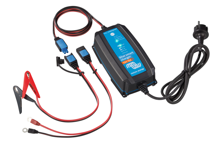

Los cargadores de Victron (los portátiles de la serie Blue Smart IP65) tienen unos conectores de zafaje rápido con anillas para dejarlos colocados siempre en la batería.
CapitánAngustias
Gracias mil, lo valoro y a ver qué decido.
Un saludo 8)
JmGarciaM
CapitánAngustias, si te fijas el conector tiene 3 leds que te indican el estado de carga de la batería, amén de un fusible de 30A incorporado en el positivo. Los hay con anilla para tornillos de M8 y M6.
...también los tienes con pinzas, prolongadores, para mechero de coche y con un sofisticado medidor de batería.

Panel indicador de la batería y conector de carga https://www.victronenergy.com.es/upload/documents/Manual-Battery-indicator-panel-&-Indicator-Eyelet-EN-NL-FR-DE-IT-ES-SE-TR.pdf
Este cable, con conector "PANELABLE", lo puedes colocar en cualquier sitio para solo llegar y enchufarle el cargador.
