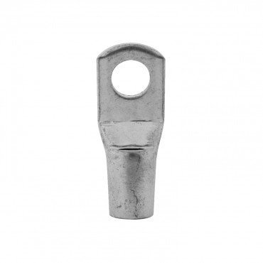

Los cargadores de Victron (los portátiles de la serie Blue Smart IP65) tienen unos conectores de zafaje rápido con anillas para dejarlos colocados siempre en la batería.

CapitánAngustias, si te fijas el conector tiene 3 leds que te indican el estado de carga de la batería, amén de un fusible de 30A incorporado en el positivo. Los hay con anilla para tornillos de M8 y M6.
...también los tienes con pinzas, prolongadores, para mechero de coche y con un sofisticado medidor de batería.
