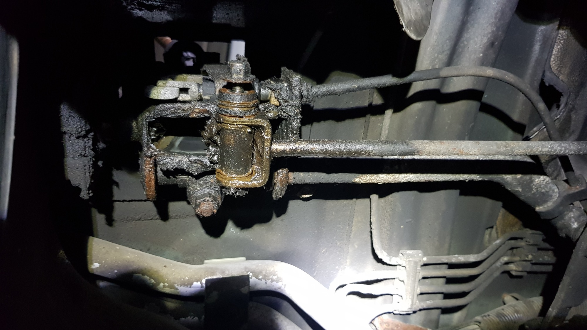

Buenos días a todos, os cuento mi trágica historia;
Hace 1 semana me decidñi a cambiarle todas las bolitas y casquillitos a la palanca de cambios de mi cali con un kit que compré por 10€ en Autodoc. La cosa iba bien hasta que al ir a meter el tornillo que sujeta estas dos varillas...

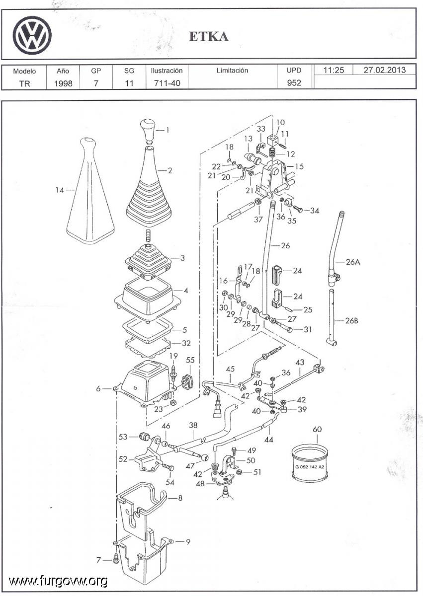

Me dí cuenta de que me faltan las dos gomitas que tienen un casquillito dentro, justo las dos que estan en la foto debajo de la tuerca que está suelta. Para que lo entendáis mejor...he perdido las dos gomitas con el número 29 de esta foto:
Vale, después de asumir que no las iba a encontrar por el garaje...llamé a la VW y me dijeron que lleva descatalogada desde 2014, entonces me puse a buscar por internet y encontré con la misma referencia que me había dado el chico de recambios de la VW, una piecita que, a mi parecer era muy diferente a la de origen, pero que me aseguraban que iba a ser válida, así que la compré, y al ir a montarla....menuda patata:
He llamado a TODOS los desguaces de Guipuzkoa y a varios de Vitoria y casi nadie tiene nada de T4, y el que tiene algo, no tiene nada de la palanca de cambios... Alguién que me pueda echar una mano? Tengo la furgo parada por una puñetera gomita de 60 centimos  :'(

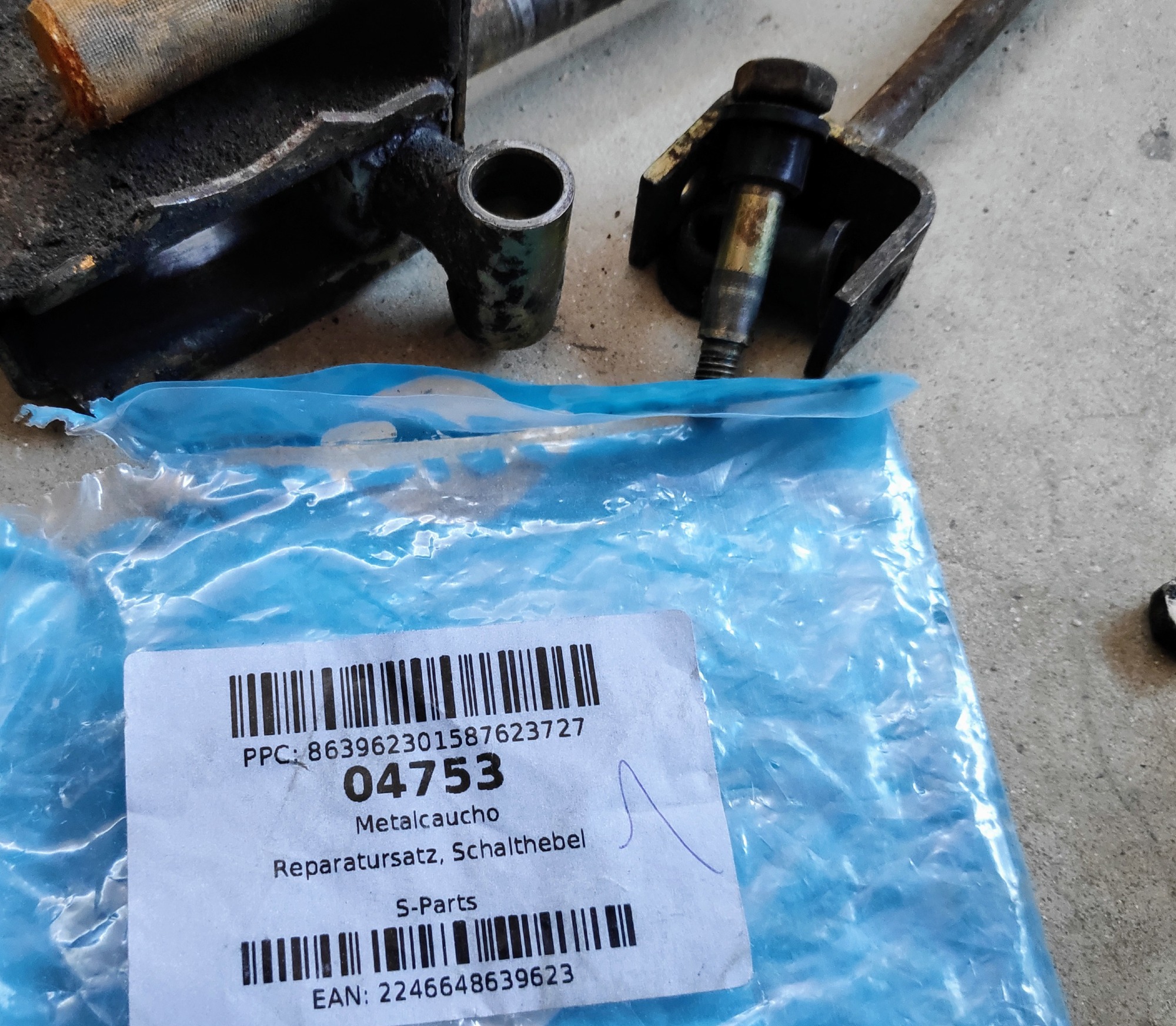

Me temo que lo que te falta, son dos casquillos de plástico que centran el eje del tornillo y hacen de espaciador y centrador. Ahora te hago una foto que creo que tengo una palanca desmontada en el garaje para tomar medidas o aclarar que piezas son. Si hablas de dos gomas tipo toricas, creo que vienen en el kit de metalcaucho, en un rato te subo foto.

Creo que viene todo en el kit metalcaucho de autodoc
Creo que estamos hablando de esto,no?
Un saludo a todos.

En primer lugar gracias por tomarte la molestia de responder. Ese juego es exactamente el que yo compré de Autodoc, y no vienen las dos que yo necesito, si te fijas en mi primera foto, esa gomita que tienes en tu tornillo las tengo cambiadas, aunque no estaban mal las que tenia antes.
La que me falta es la que esta al lado de la tuerca, son dos gomas que sujetan la varilla que se mueve al accionar la marcha atrás. Estoy a espera de que me conteste un chico de Barcelona que debe de tener un desguace de T4 y tiene varias palancas de cambios, a ver si tengo suerte.

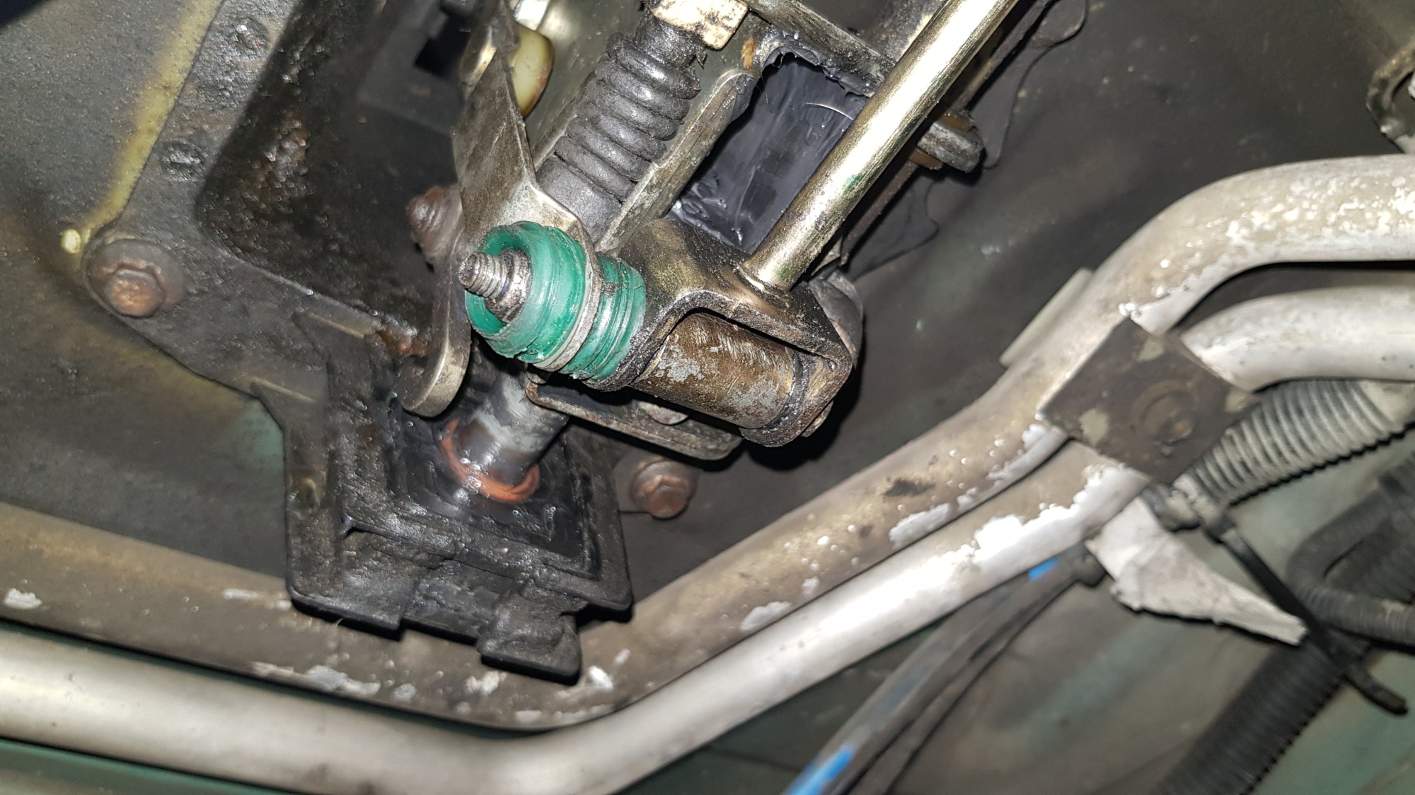

Aupa fermounth, te agradezco el haberte movido un poco por mi problema, pero si te fijas...la tercera foto que tengo subida en este post, son esas gomas puestas en mi palanca y como se puede ver, no encajan bien, son demasiado anchas y la tuerca no llega a hacer tope con el casquillo, y acaba aplastando la goma...quedando como un verdadero churro.
Solo me queda llamar a todos los desguaces de España para ver si tienen una palanca y me la venden entera...menudo marrón...
