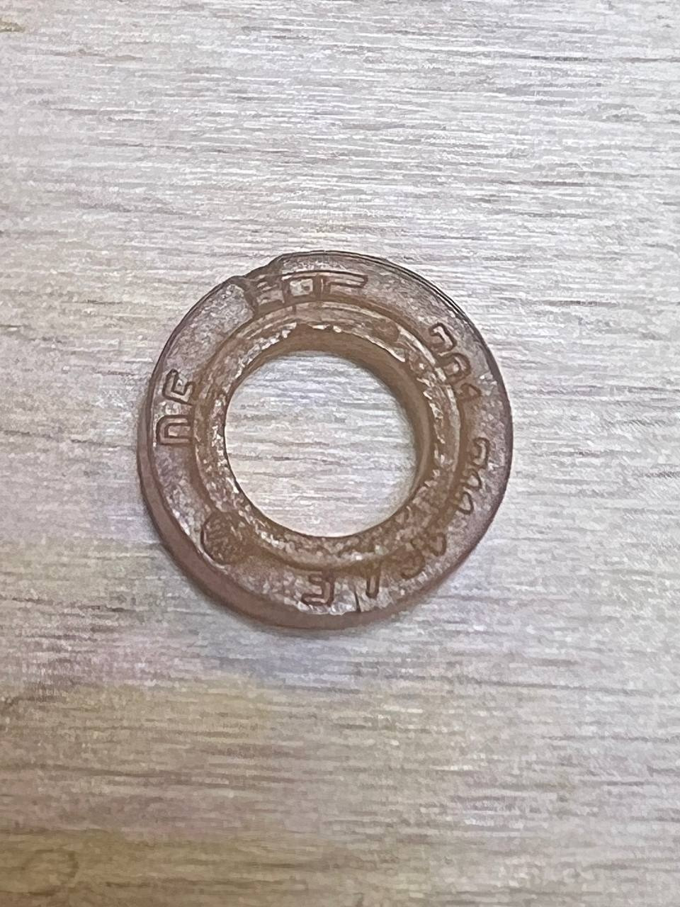

me encuentro en una situación parecida. De los 2 casquillos de cojinete (así están nombrados en el ETKA), con referencia 701711164E, uno está entero (pero endurecido y tengo miedo que se me desintegre al desmontarlo), y los restos del otro los encontré al abrir la tapa.
Antes de llegar a este hilo, me dispuse a buscar la referencia, y efectivamente, no hay pérdida, es la 701711164E. Inclusive he mirado año arriba/año abajo no fuera que la cambiaran, pero es la misma. Pero cuando uno busca esa referencia por internet se encuentra con los casquillos verdes que colgó TXeivo en la 3a foto, cuya forma no es la misma que los originales.
Aquí me surgen 2 dudas:
1- Aunque tal como dice él, queda como "una patata", lo que importa es que el mecanismo funcione. Funciona con esos casquillos verdes? O bien es un error de referencia del ETKA?
2- Si consiguiera sacar el casquillo entero, donde lo tendría que llevar para que me hicieran una pieza idéntica?
Me voy de vacaciones en una semana y ya estoy apurado otra vez
xmetralla
Bueno, he conseguido quitar el segundo casquillo sin romperlo.
Después de limpiarlo, y aunque no se vea completamente, parece que la referencia es efectivamente 701711164E, por lo que o bien hubo un cambio después del cese de fabricación de las T4, o bien los fabricantes de recambios no originales no tienen las medidas correctas.
El diámetro interior es 10mm, el exterior 18,5mm, y de grueso mide 4mm, si bien hay un resalto de 0,5mm que se puede obserbar en la parte central del casquillo (ver foto). Si medimos con el resalto son 4,5mm.
Ahora la duda está en si llevo esa pieza a imprimir en 3D o bien compro las nuevas de color verde.
