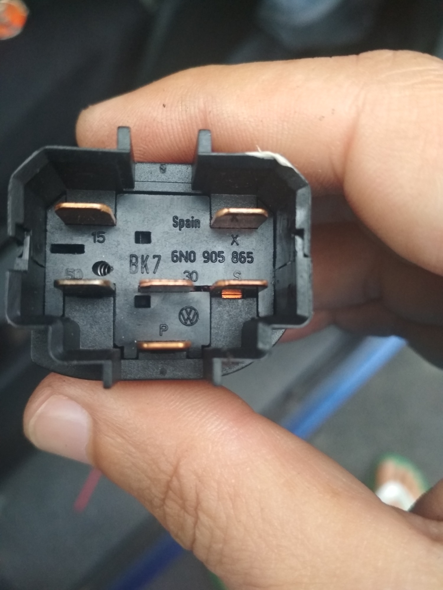

Hoy he desmontado el artilugio y aún tenía el repuesto original. Pongo la foto para dejar constancia de la ref. para una T4 del 92

Cita de: cierv@lo en Agosto 15, 2020, 21:21:30 pmHoy he desmontado el artilugio y aún tenía el repuesto original. Pongo la foto para dejar constancia de la ref. para una T4 del 92
Lo puedes pedir en cualquier casa de recambios, en cuanto a marcas recomiendo febi bilstein si puede ser.
Yo lo tuve que cambiar hace un par de semanas y como no tenían esa marca monte ERA, funciona bien también.
Alrededor de los 33 euros creo recordar.

Gracias por la informacion. Ya he pedido Magneti Marelli, que de las que tenian, era la que mas confianza me daba. Ahora a esperar a que llegue.  8)

Ayer llegó el interruptor y ya esta montado. Al final cambié el pedido por el de marca febi bilstein. Efectivamente es el repuesto original de vw. Decir que estos ultimos dias ya me estaba fallando otra vez al arrancar y con el repuesto nuevo no ha vuelto a fallar asi que todo apunta que definitivamente, el problema estaba ahi.
