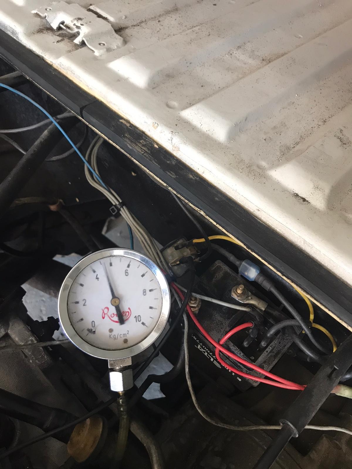

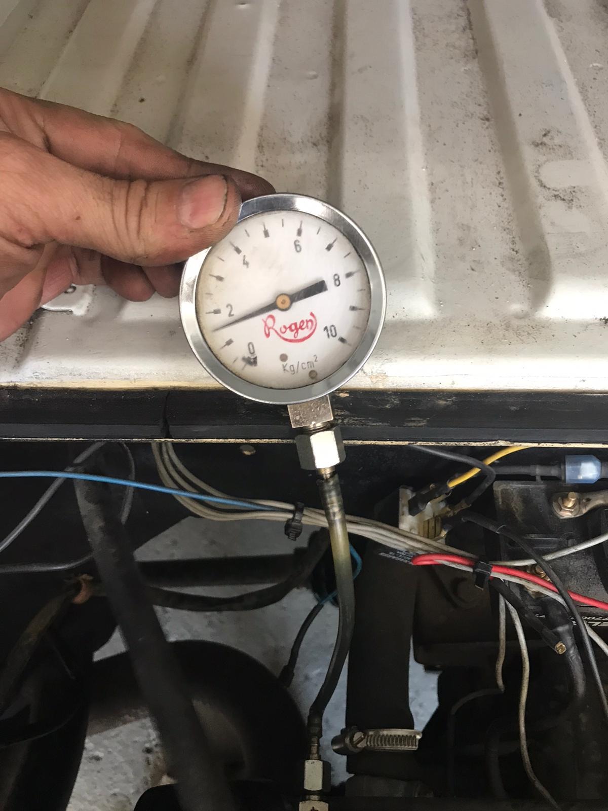

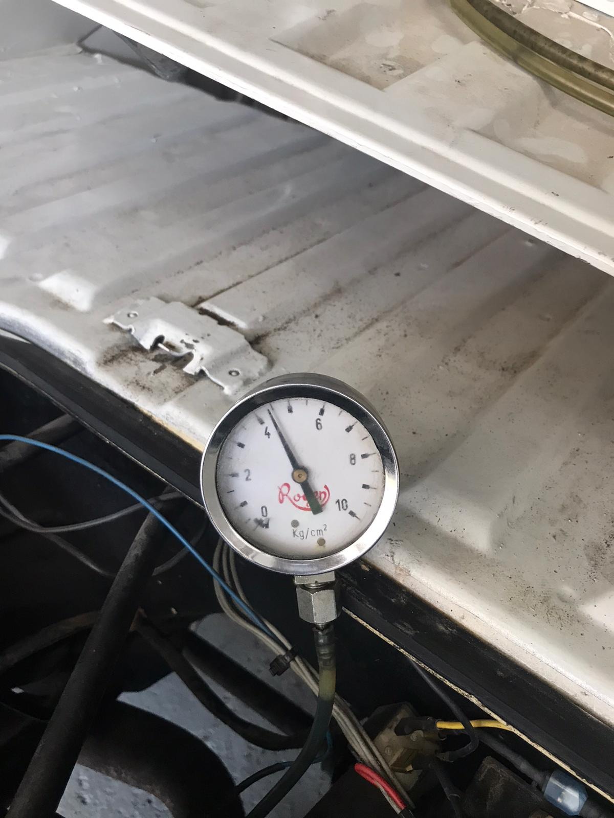

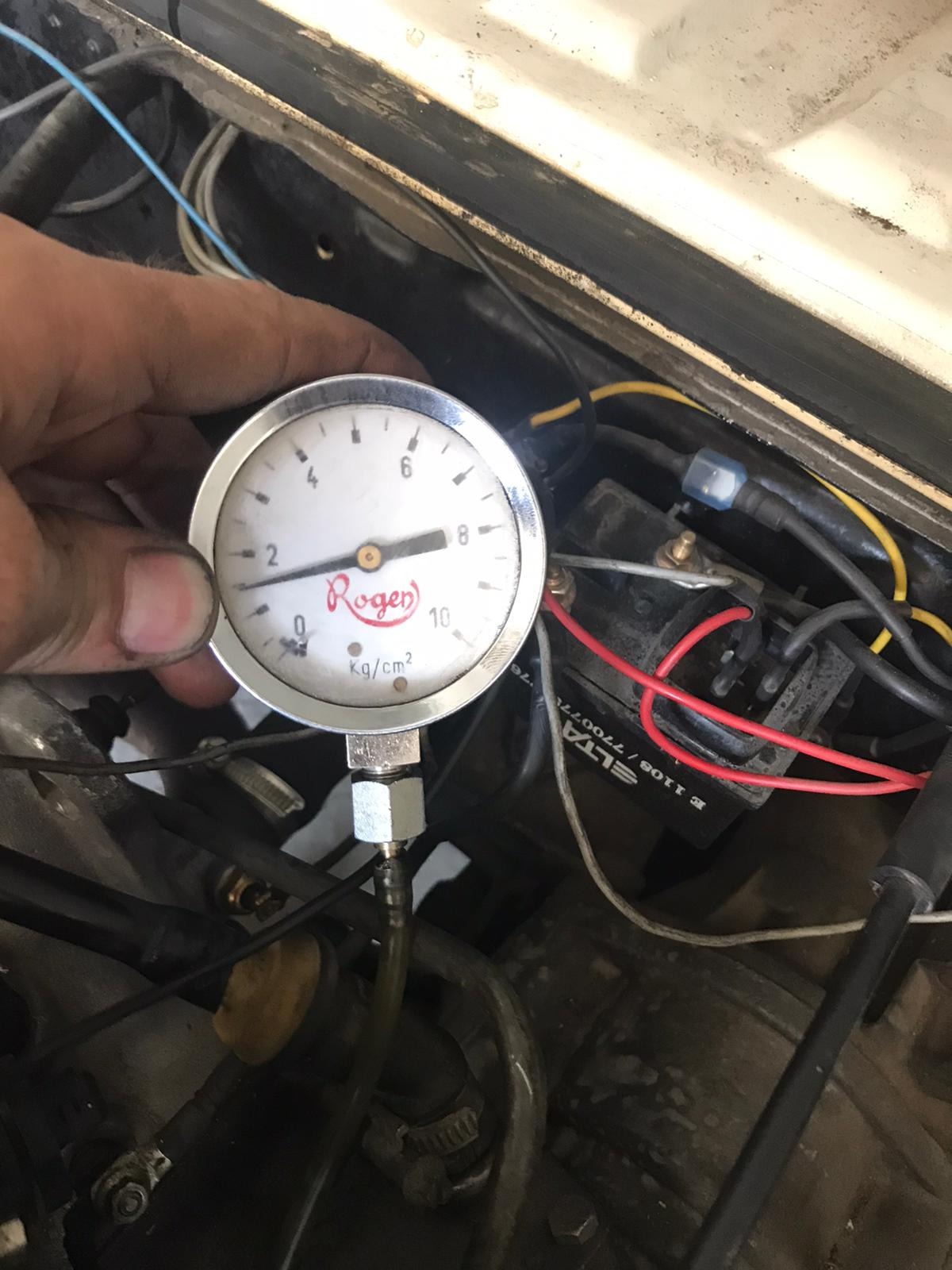

 Presión de aceite
Y del ventilador
kimo84
que buena información, este lo hice hace unos años y apenas ha circulado... tiene toda la pinta de tener un cilindro tocado sí pero tiene que ser algo que no vi como alguna grieta o algo por el estilo por que esta todo nuevo, por eso tanta prueba si fuera un motor viejo no me rompería la cabeza, no logro poner los esquemas en el foro, si me das un correo te los mando por si te sirven de ayuda
kimo84
las presiones de aceite en ralentí y acelerada
en culata y en soporte de filtro
alcasa
Cita de: kimo84 en Julio 24, 2020, 18:09:36 pmlas presiones de aceite en ralentí y acelerada
Estas presiones que has medido, ¿ha sido con motor frío? Si es así, no es representativo, se ha de medir con el motor caliente en orden de marcha.
Si lo has medido con el motor caliente, llevas demasiada presión, lo normal (en mi motor que llevo manómetro en el salpicadero) a unas 2500 rpm, es entre 2 y 3 bar
kimo84
perdon que no lo e puesto, es una prueba en motor frio no a llegado a la temperatura de trabajo y sin moverse del taller, tengo que hacer la prueba correcta en marcha
