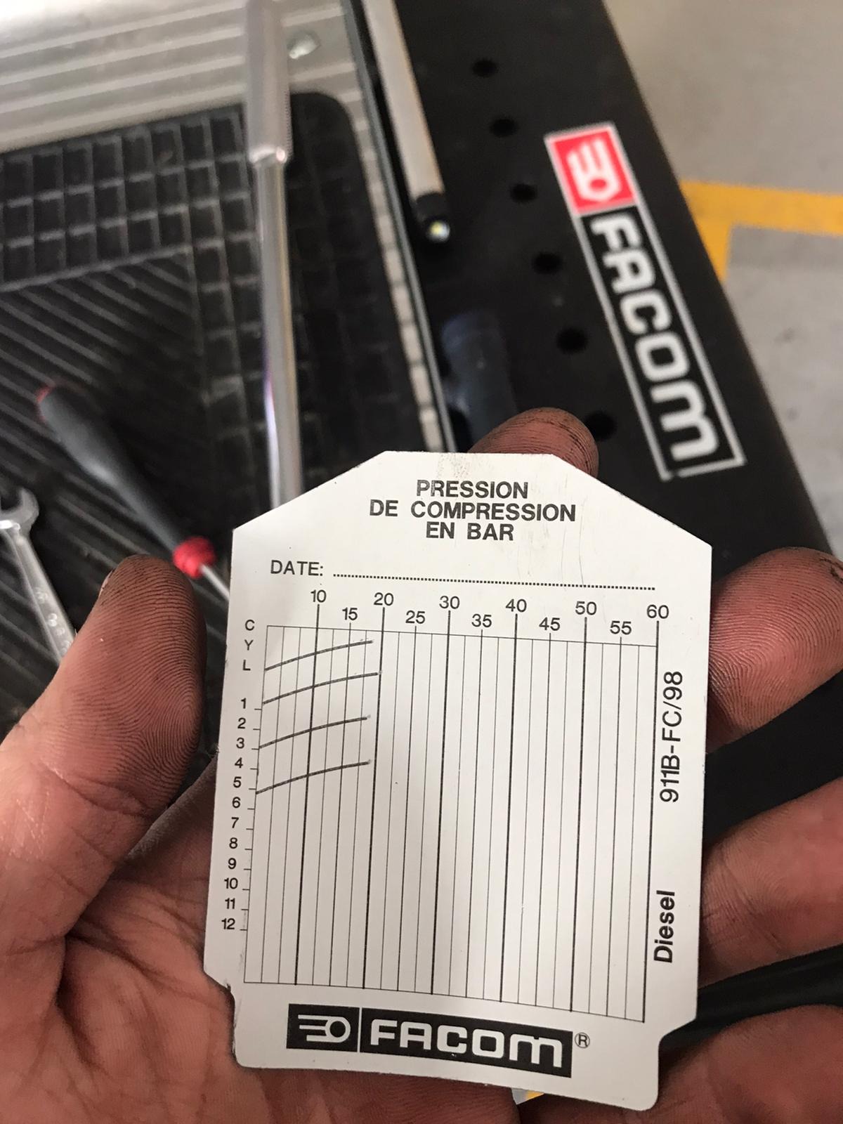

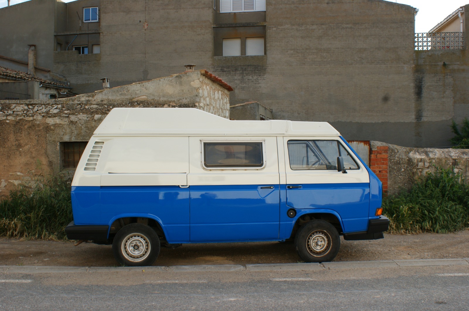

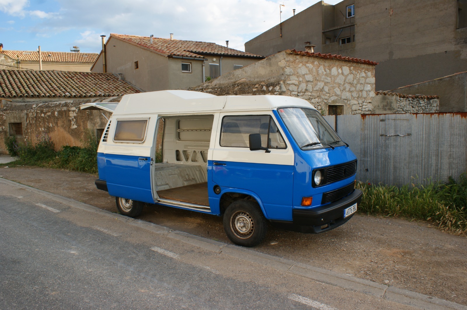

Buenas a todos, me llamo Quim y estoy pensando en cambiar el motor a mi T3, originalmente lleva un jx turbo 1.6 que en su día se repasó y se cambio todas la piezas de desgaste: aros, medias lunas, retenes, culata etz... lo mismo con el resto: turbo, bomba, inyectores... lo único que no se repasó fue el bloque no se envió a rectificar ni repasar las camisas, el tema está en que no consigo que funcione fina... tengo una sobrepresión en el motor, por el decantador de la tapa de balancines me sale demasiado humo y con demasiada fuerza si tapo el respiradero inmediatamente escupe aceite por la varilla de nivel y por la cánula de llenado de aceite, el funcionamiento del motor es bueno pero en 4ª y 5ª saca humo azul y huele a aceite quemado, el primer cambio de aceite preventivo salió negro y muy quemado pero no gasto ni una gota... cierto que los kilómetros que realizó la furgo fueron muy pocos, con mantenimiento nuevo sigue igual lógicamente, la prueba de compresiones es correcta no tengo ningun cilindro mal y no se a que se debe ese mal funcionamiento, la cuestión es que estoy un poco harto  .panico y estoy pensando en ponerle un 1.9, la pregunta principal es, que motor 1.9 es el mejor para poner hoy dia? cual se adapta mejor y requiere de menos modificaciones?
pondré algunas fotos de la furgo para que la veais y un par de videos si lo consigo donde se puede ver la sobrepresión que tiene.

aquí se puede apreciar la prueba de compresiones y la sobrepresión del motor
