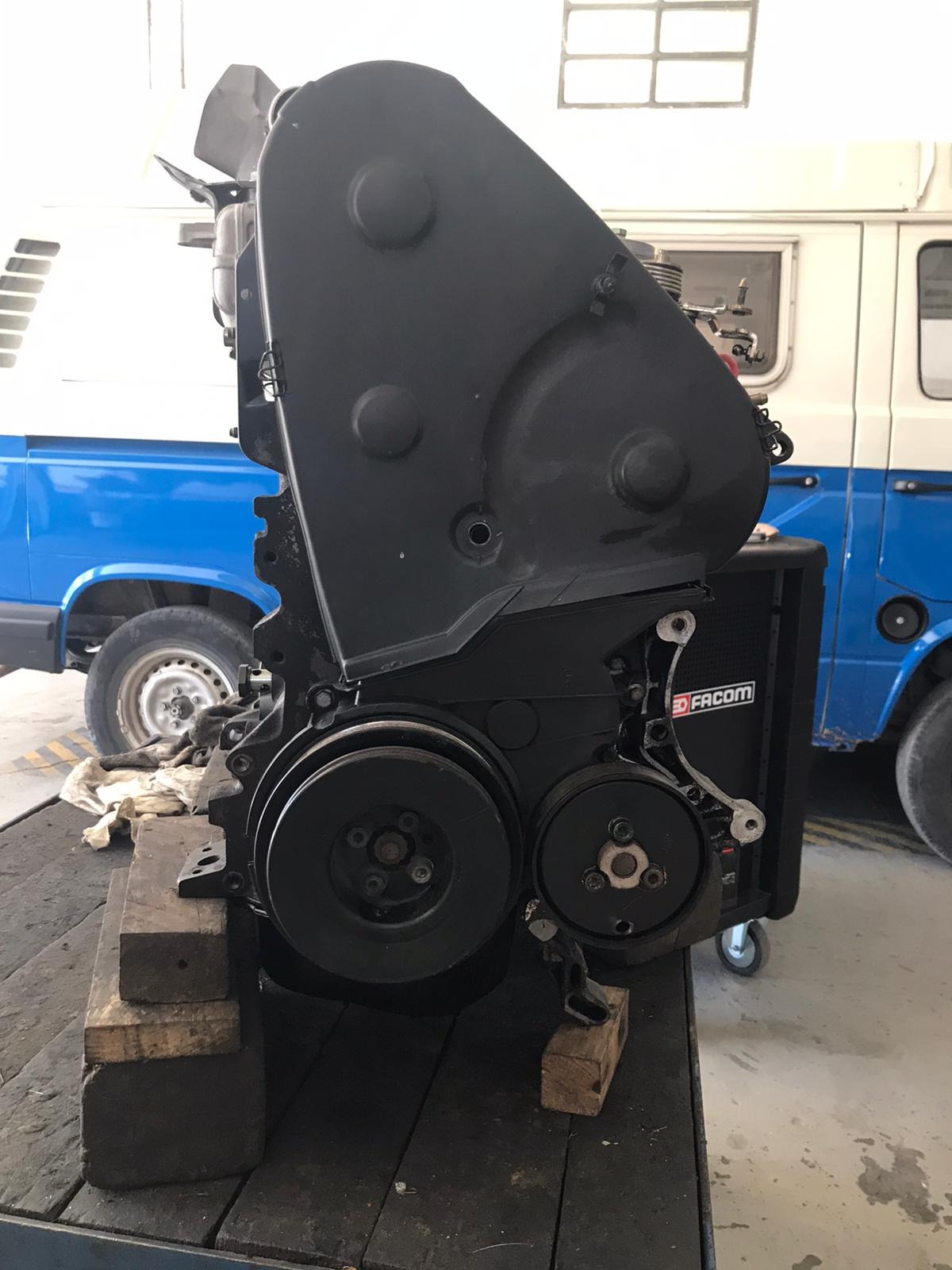

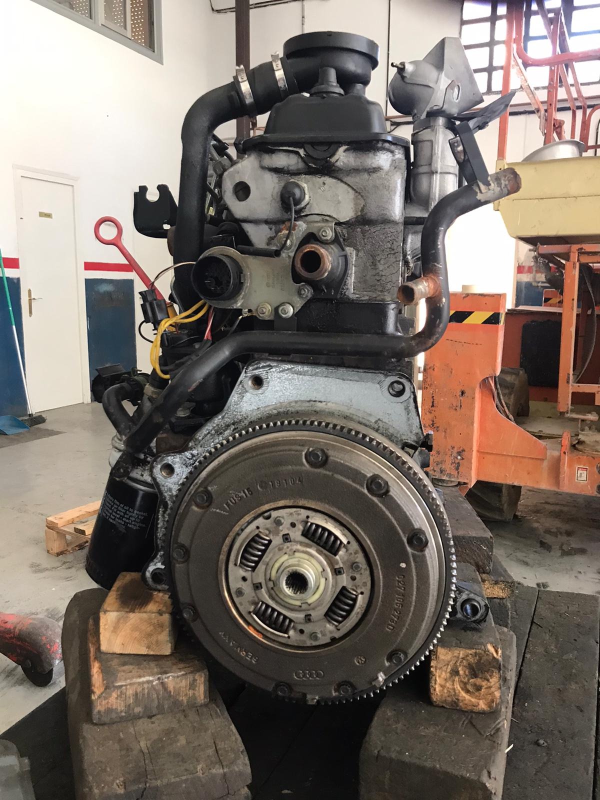

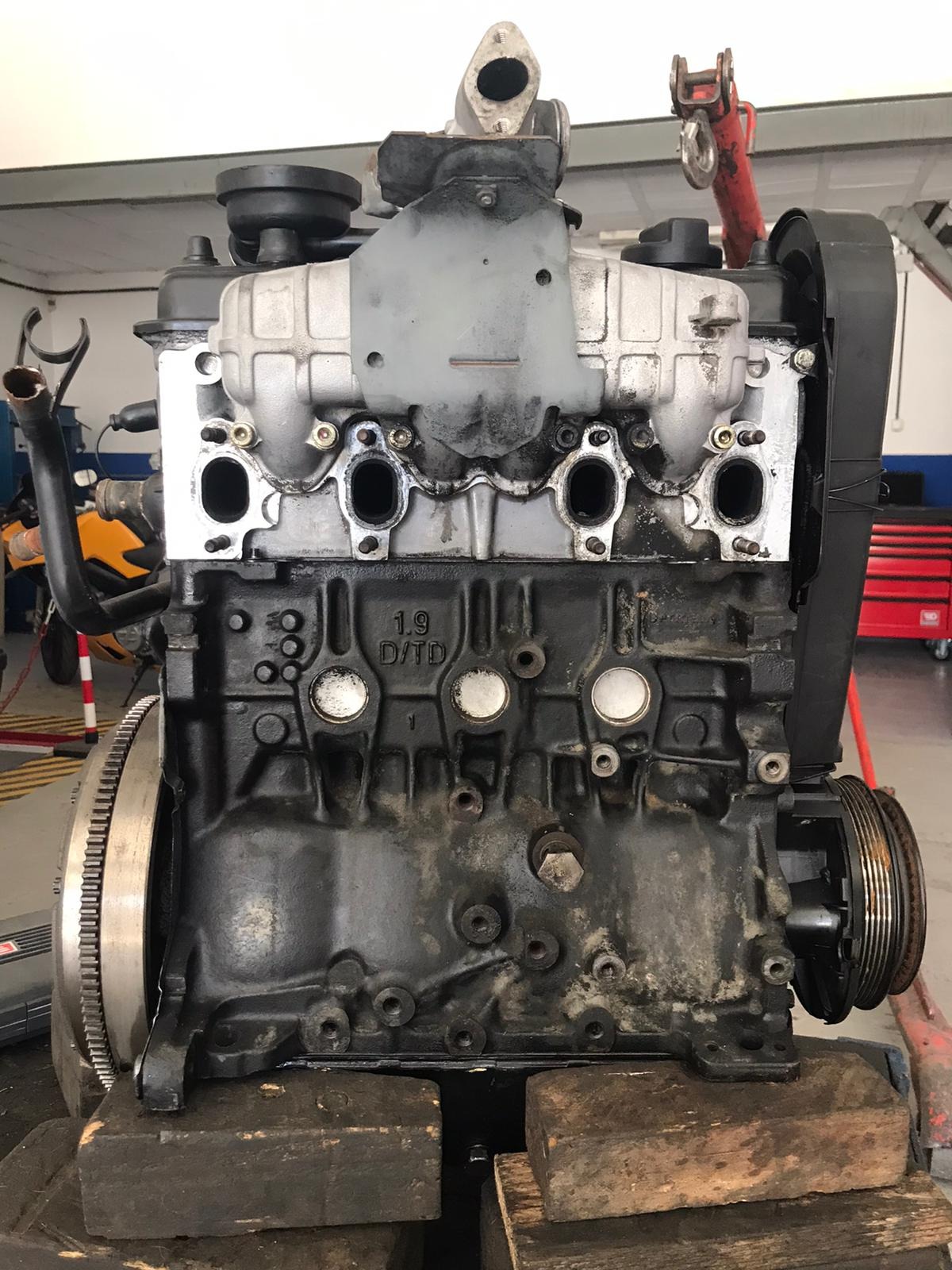

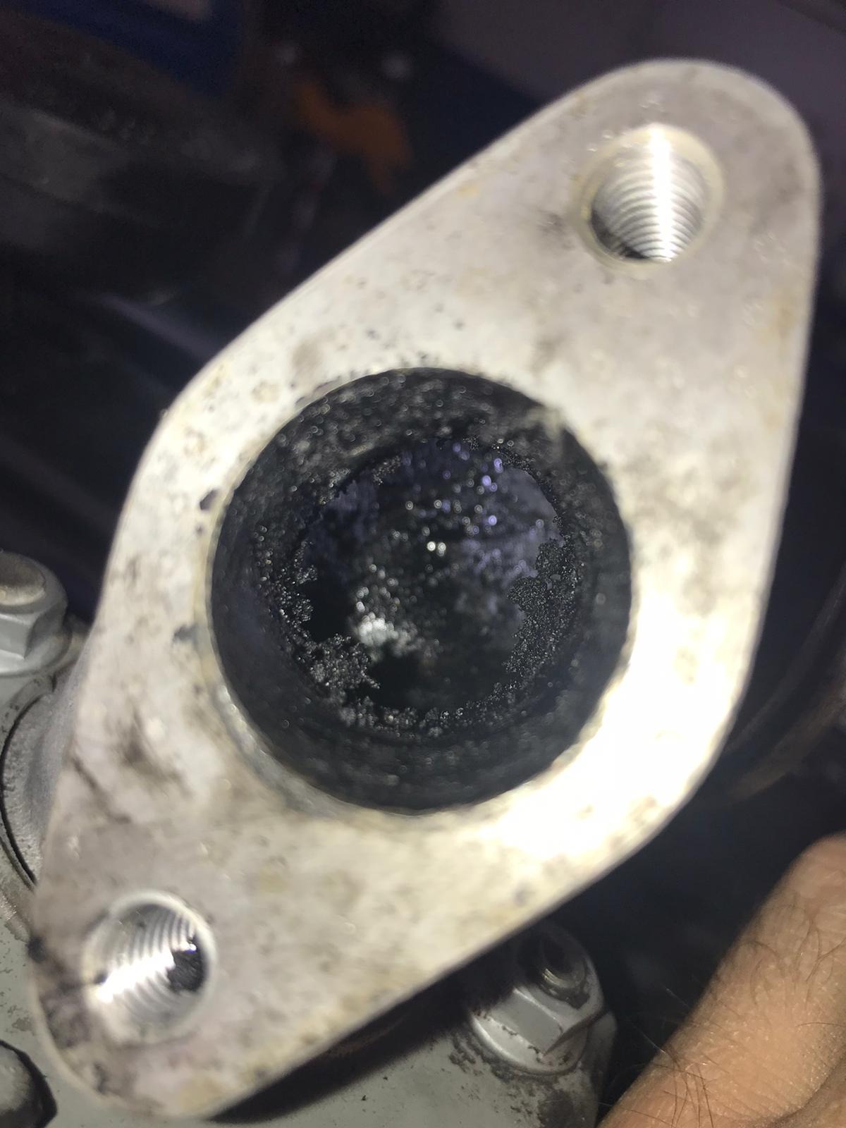

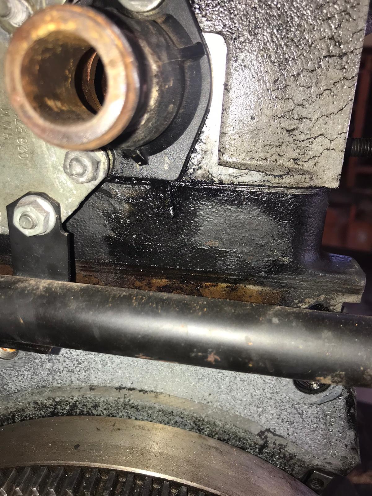

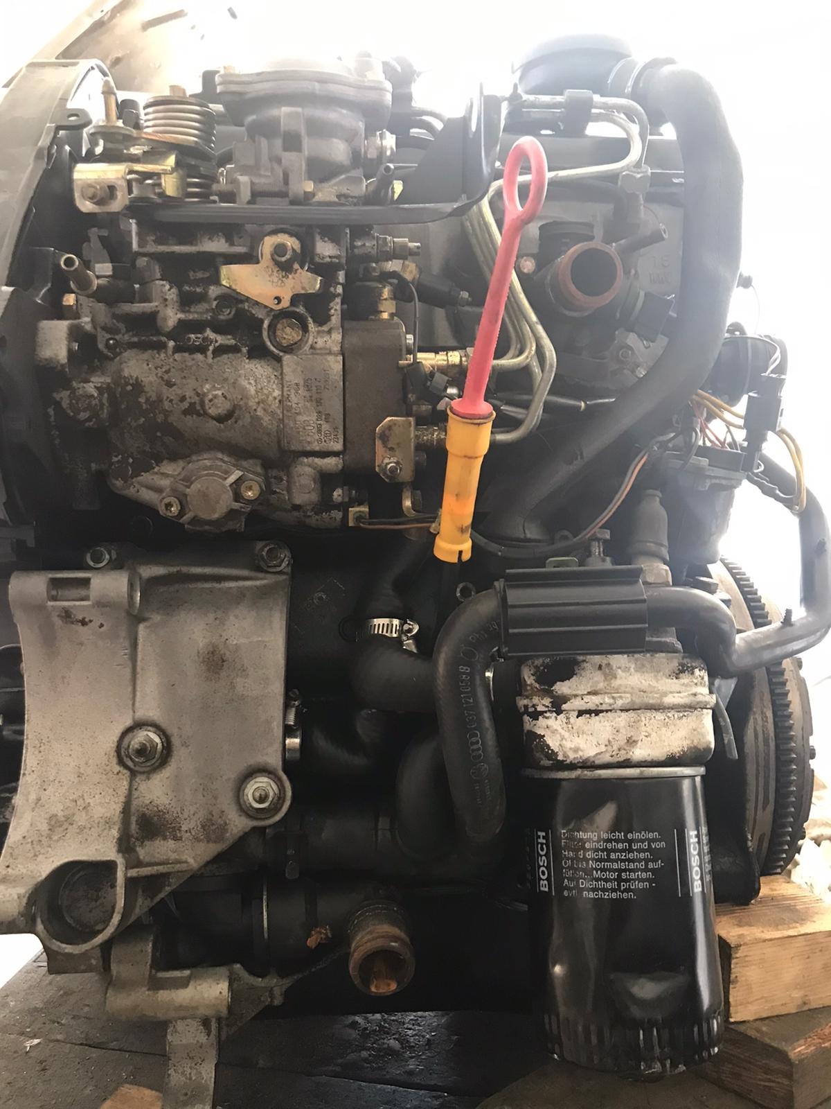

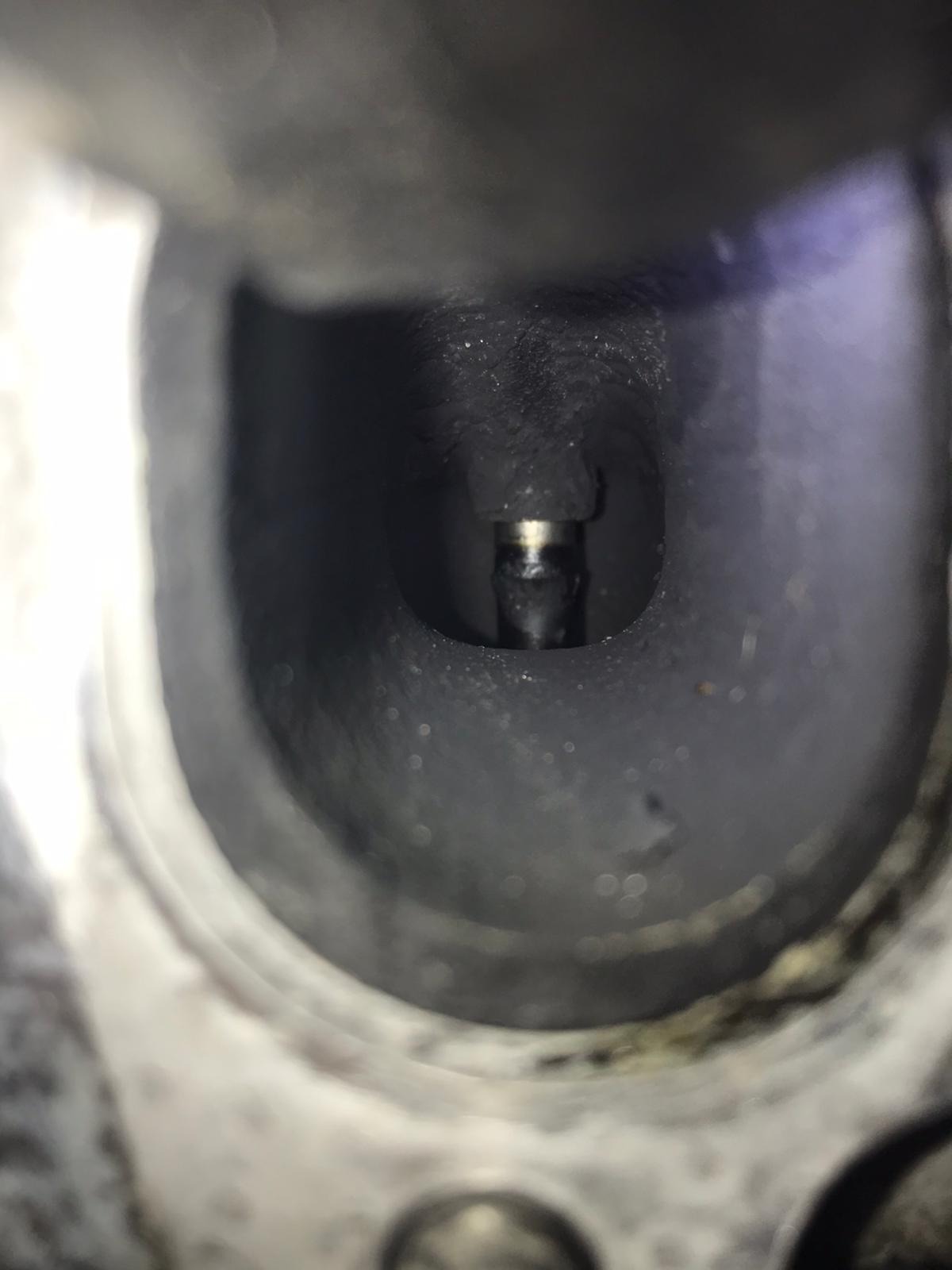

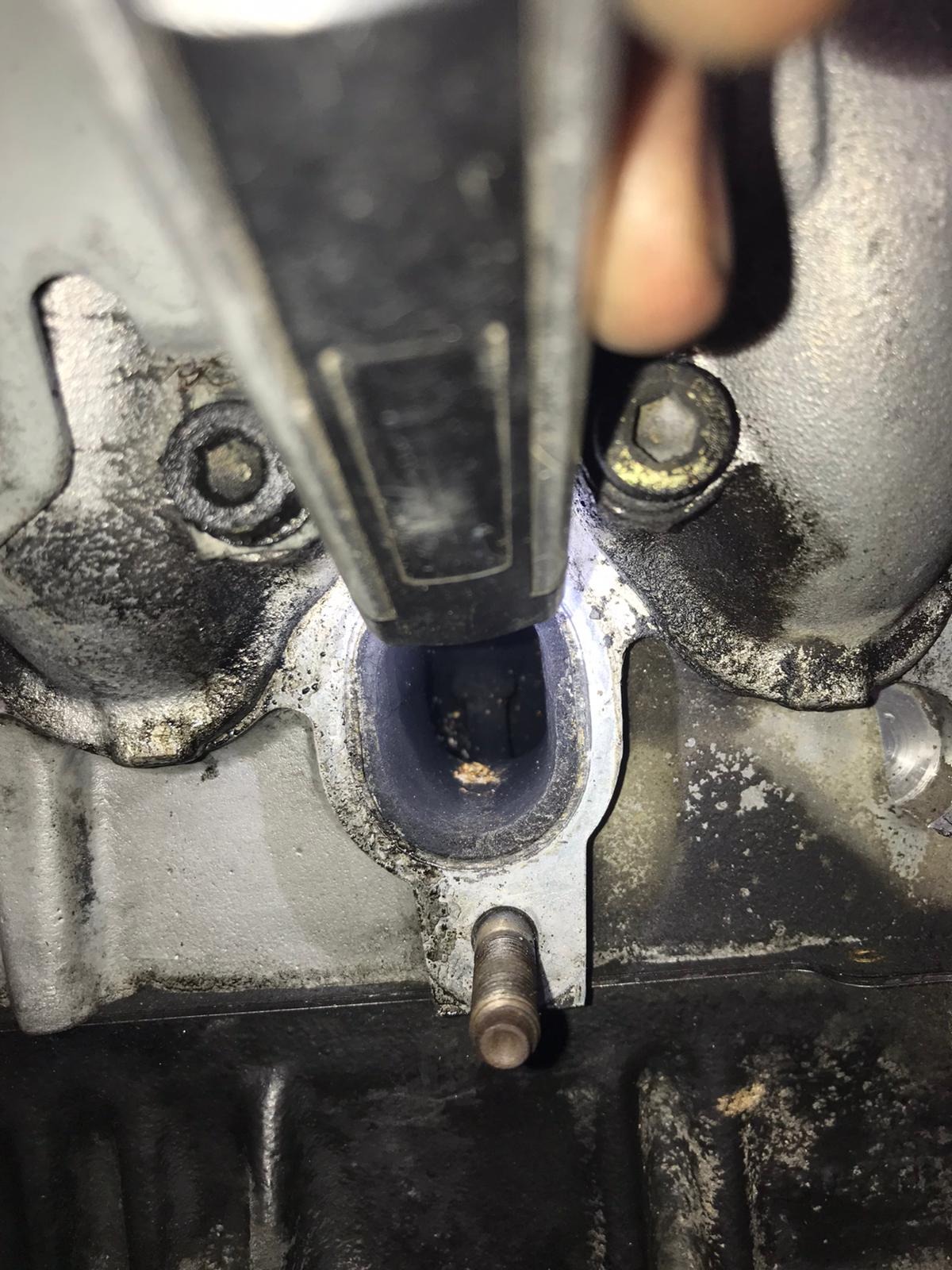

Bueno pues ya tengo aquí el donante, no parece estar muy machacado, alguna fuga de aceite por los lugares de siempre y la carbonilla habitual, creo que no esta del todo mal, la operación siguiente es dejarlo desnudo, calar distribución, sacar bomba inyectora, embrague y volante cigüeñal, inyectores, colector de admisión, y culata para revisar y cambiar los componentes, lo mejor es enviarla a la rectificadora y ahorrarse el trabajo pero con las herramienta adecuadas se lo puede hacer uno mismo si la culata no a sufrido ningun calenton serio, pero repito mejor enviar a rectificar, limpiar y comprobar.
Cuelgo una fotos del motor sin tocar tal cual a llegado.

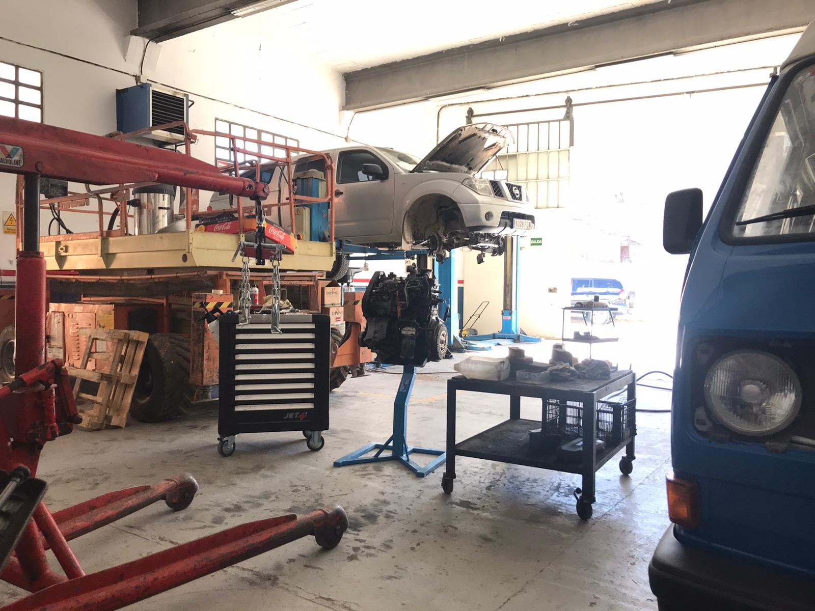

quirófano preparado.

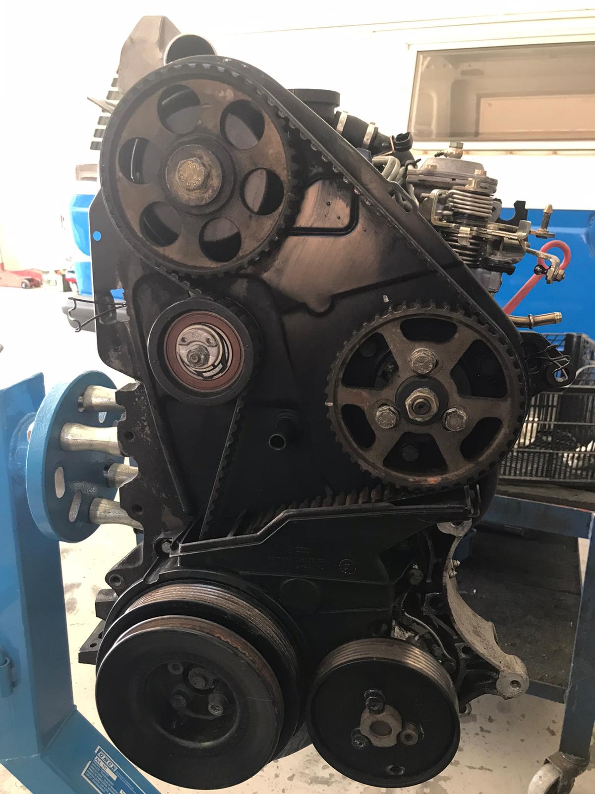

se retira las tapas exteriores de la distribución para dejar a la vista la correa, se desmonta la polea del cigüeñal y se retira la tapa de balancines para poder calar el motor.

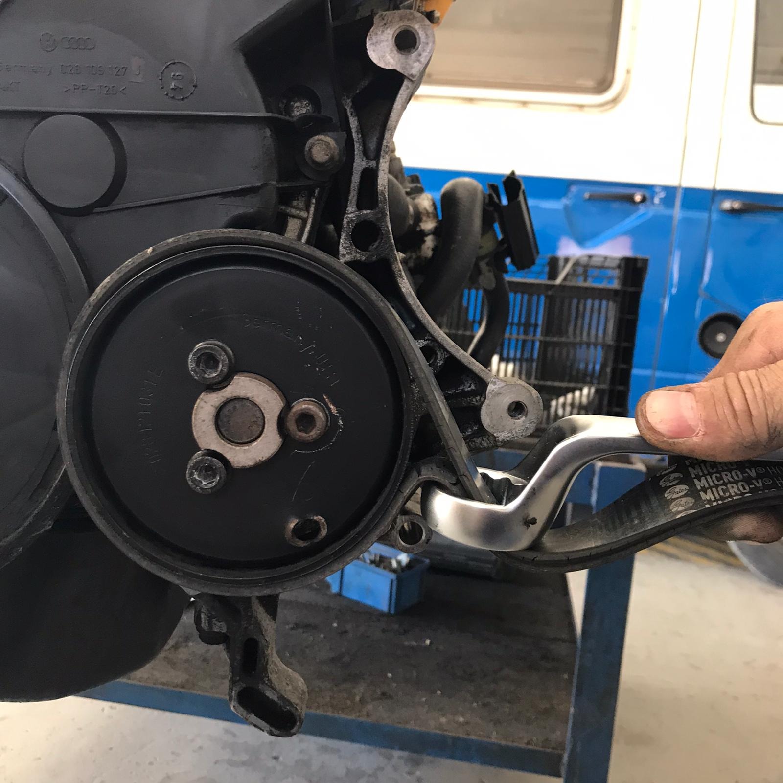

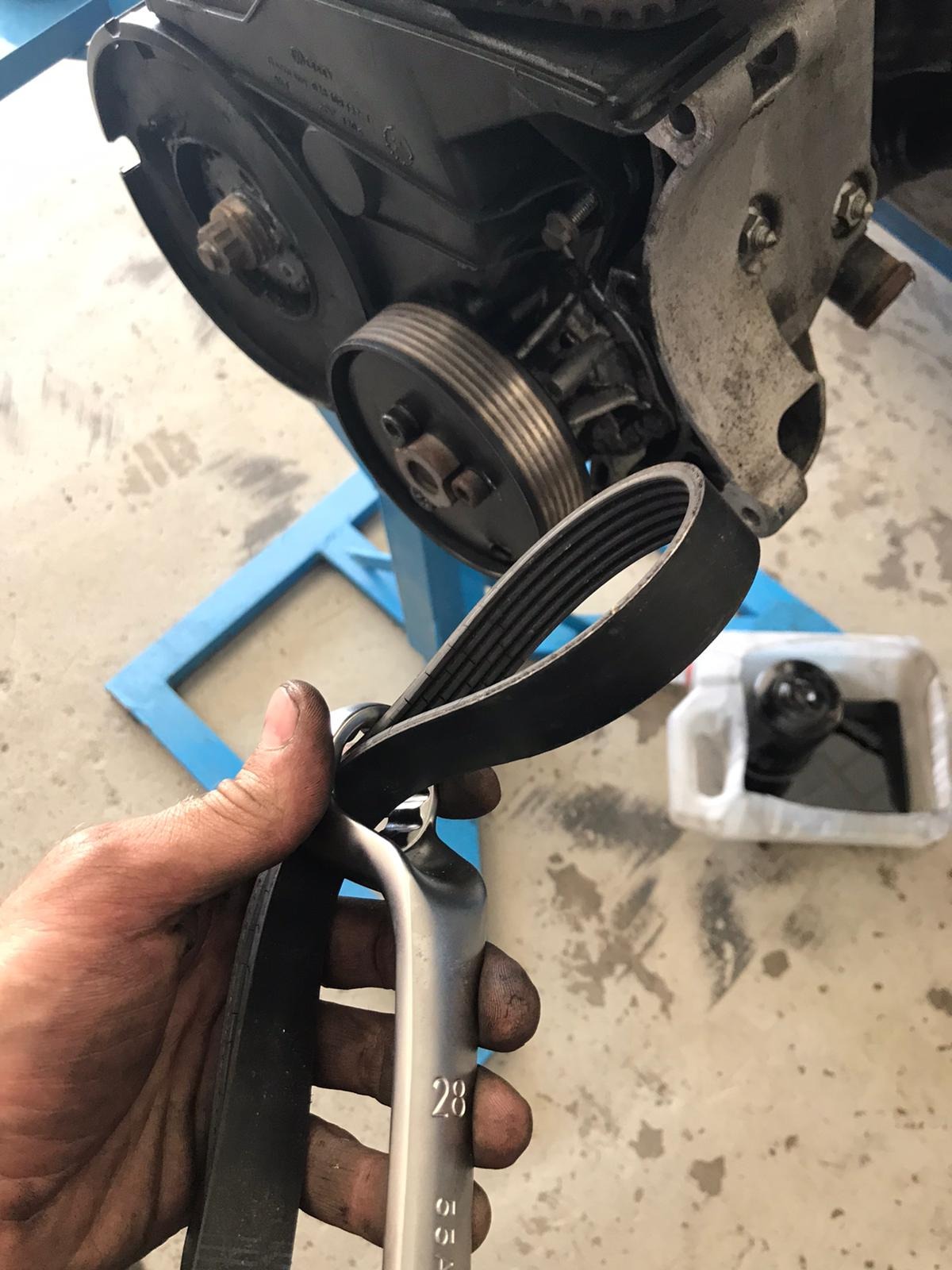

para desmontar la polea de la bomba de agua dejo un truco que me enseñó un viejo monje shaolin, con una llave acodada grande se pasa por dentro un correa vieja y se hace una presilla contra la polea de esta manera se frena y se puede aflojar los tornillos, no se si se vera bien.
bien, una vez despejado todo calamos motor, indispensable utiles de calado los venden a piezas o pedirlos al mecanico de confianza pero si no se cala bien el motor sobre todo al montar, es muy difícil que funcione correctamente el motor al terminar.

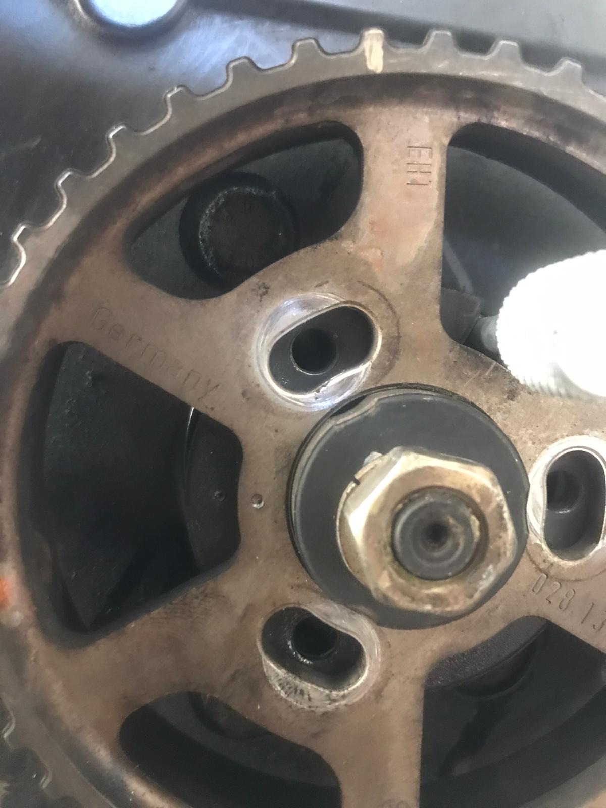

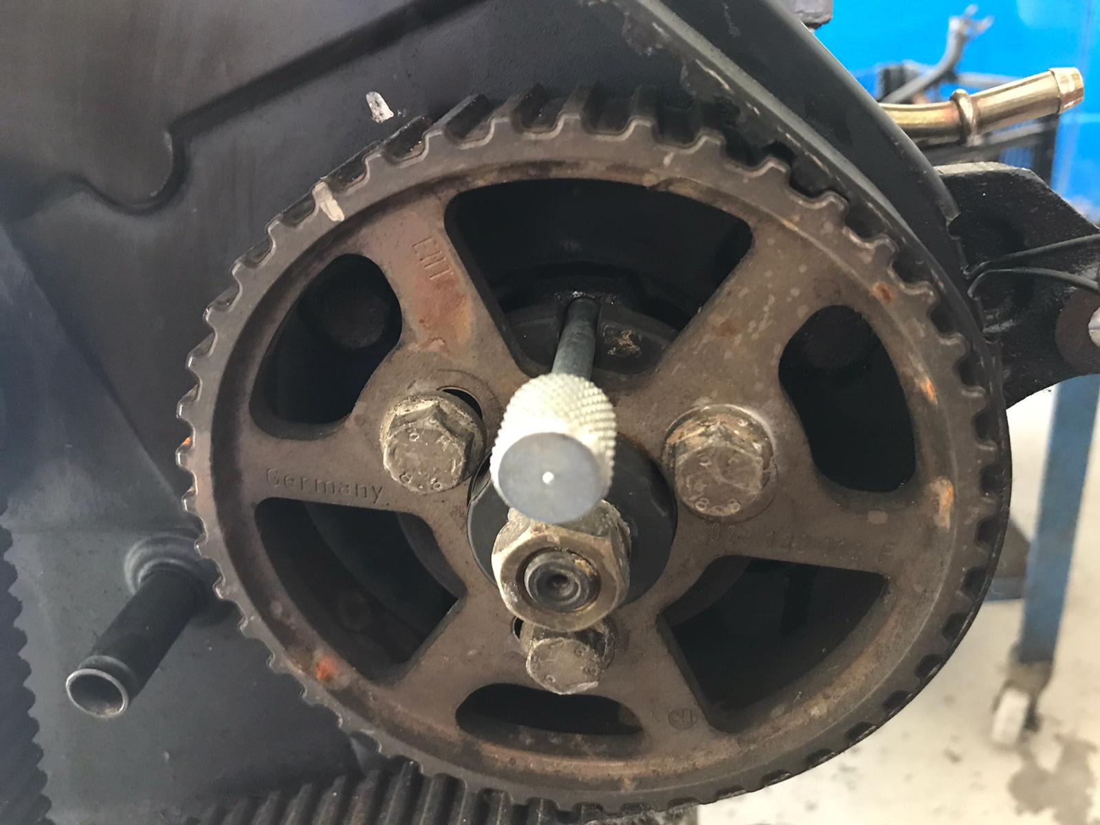

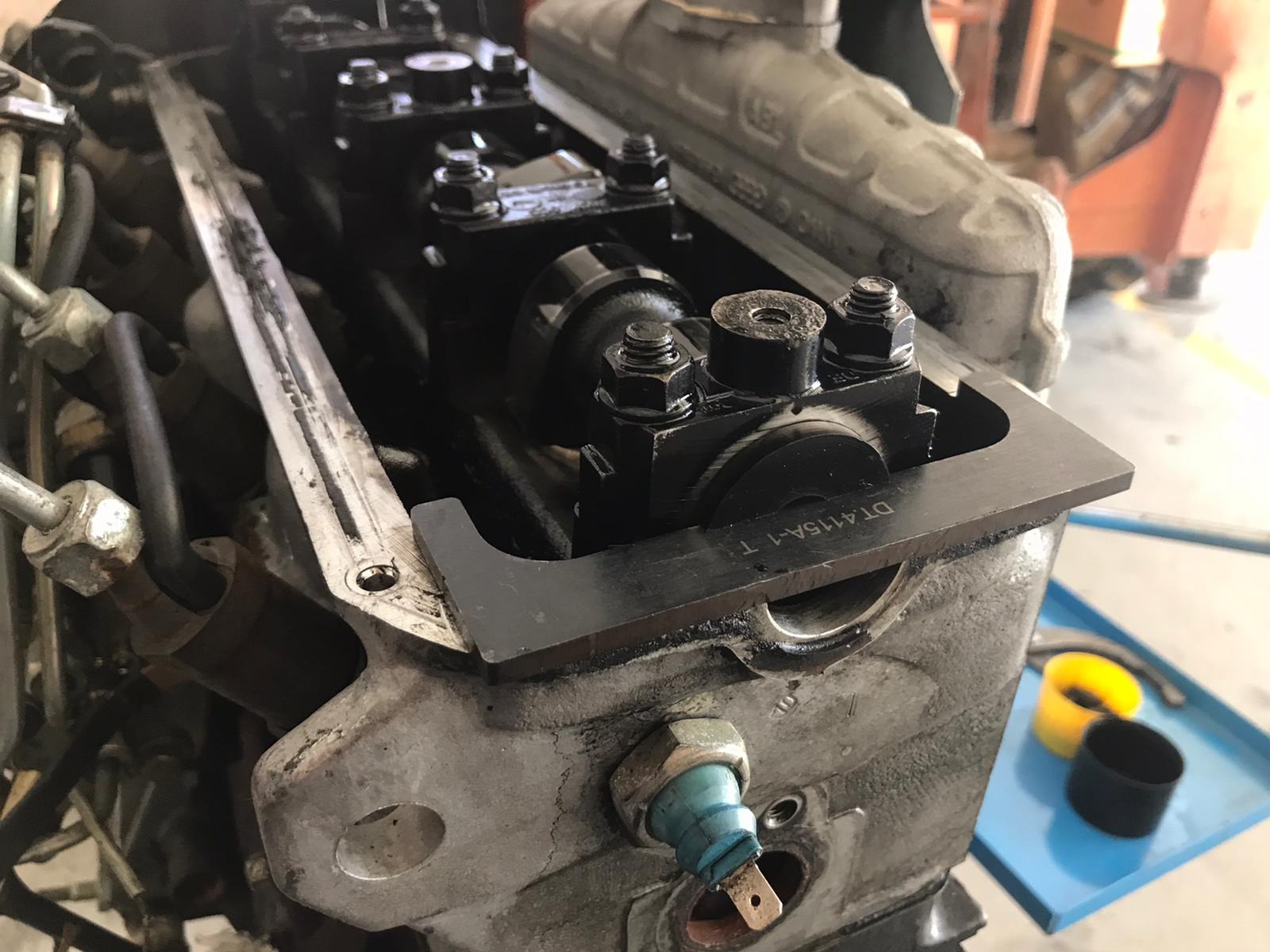

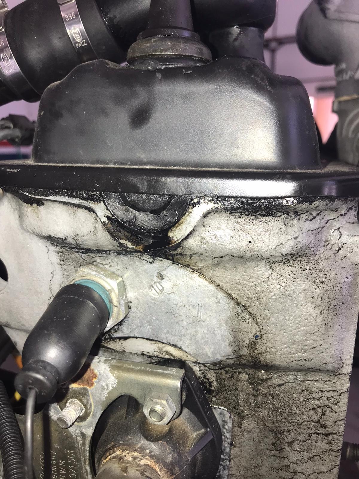

calamos arbol de levas por la parte contraria de la polea, recordar tener la tapa de balancines fuera ya,
utilizar el útil. Puede verse una ranura donde va encajado y la platina descansa sobre el plano de la culata evitando que se mueva, de esta manera mas tarde podemos aflojar el tornillo de la polea y sacarla, esta es cónica, la tapa metálica posterior de la distribución esconde un orificio por donde poner un botapasador y golpear la polea para desclavar esta del cono, para el montaje se tendrá que dejar floja pero eso mas adelante.

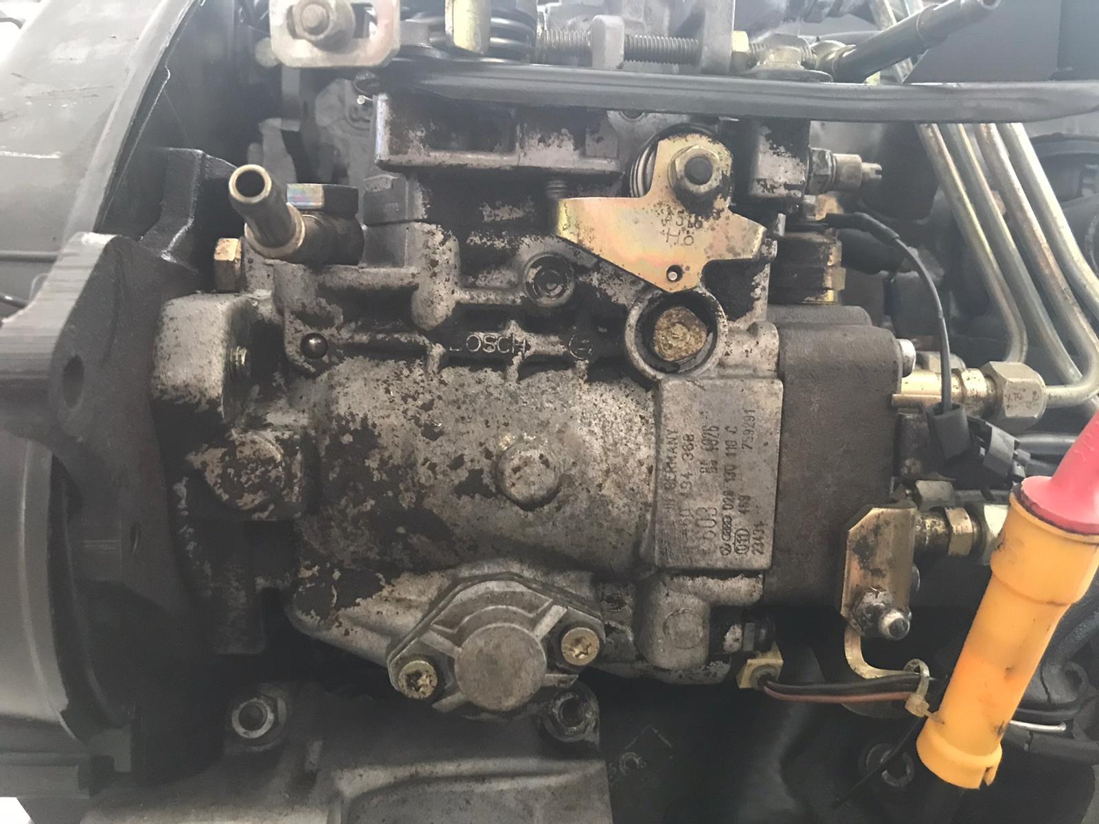

calamos bomba de inyección, con su útil. el orificio de encaje se puede identificar fácilmente.

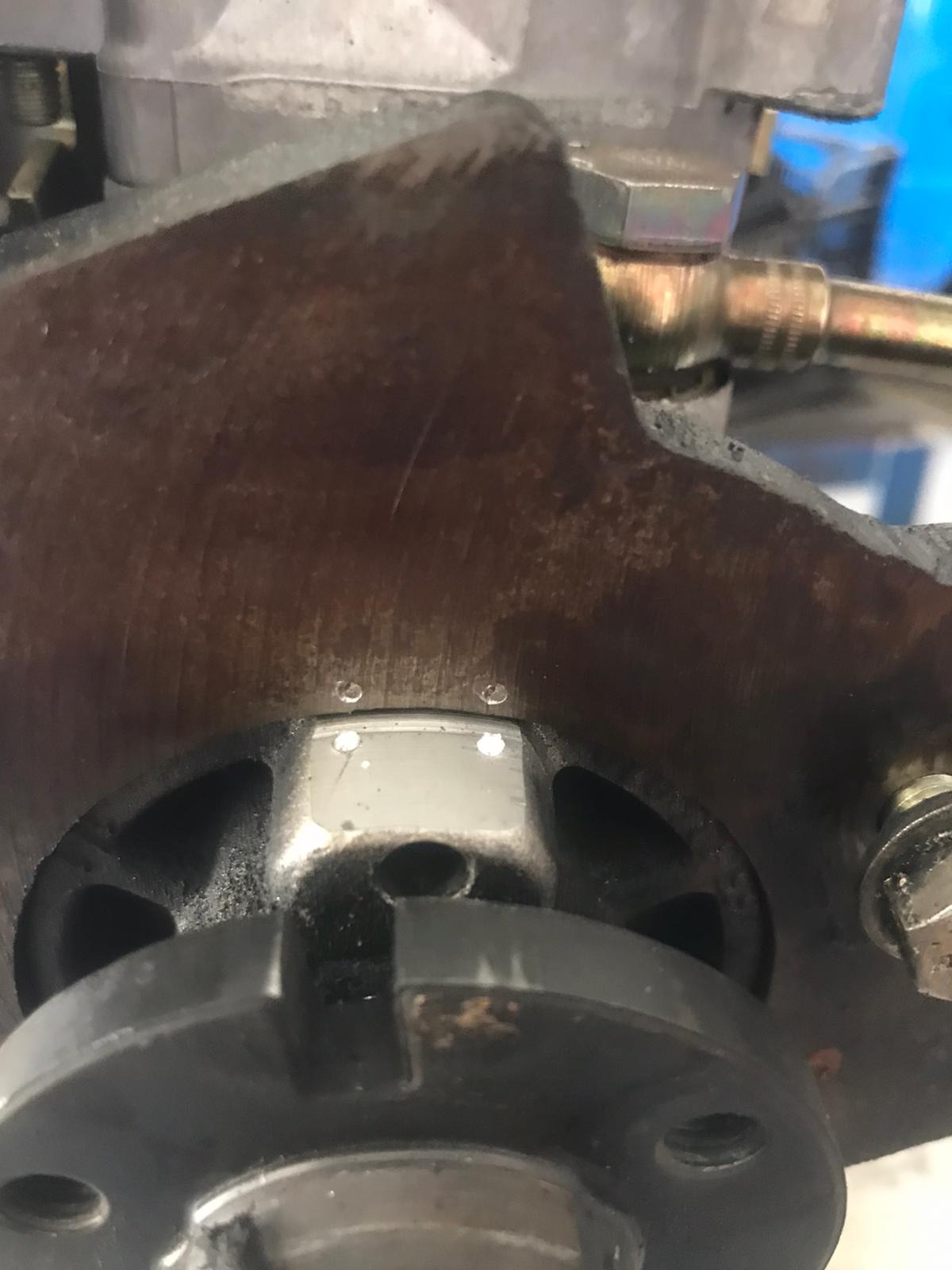

Aflojar los tornillos de la polea y muy importante marcar la posición de la polea para su montaje mas tarde, utilizar un punzón y marcar polea y base de bomba.

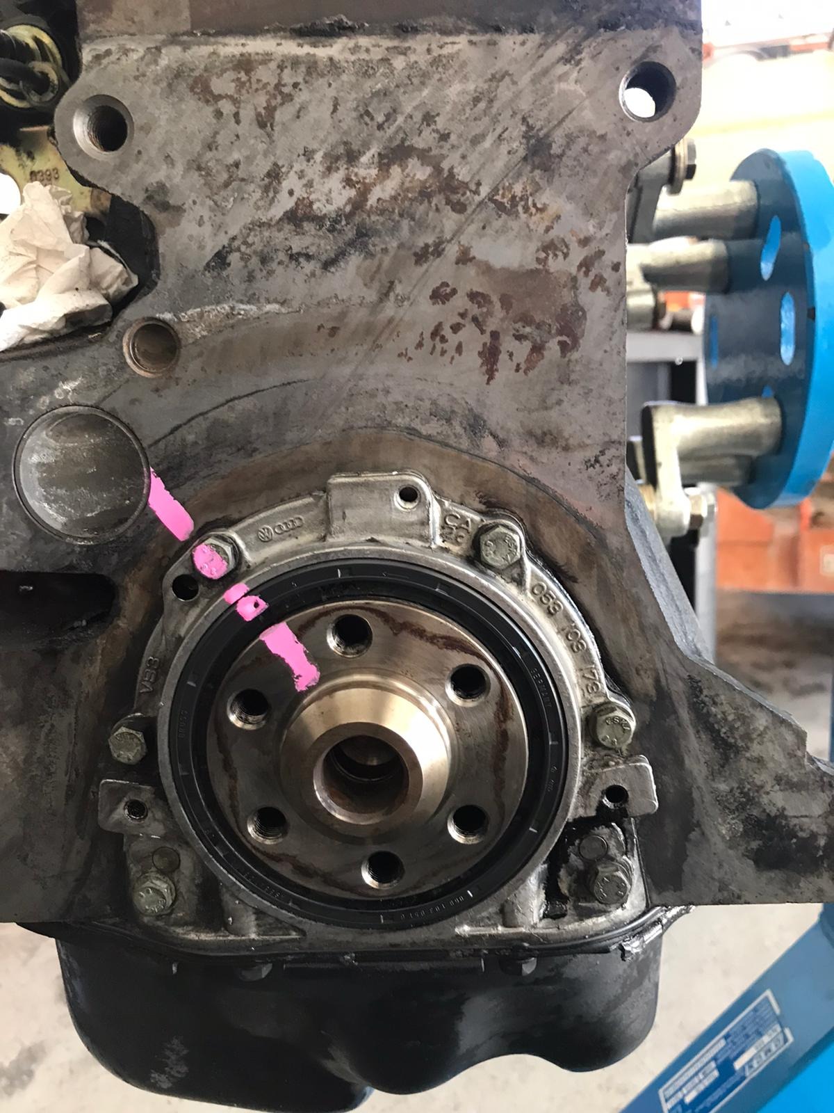

luego como el calado del cigüeñal es con la caja de cambios montada y no la tenemos, provisionalmente he marcado el cigüeñal con el bloque a lo basto... con la intención de marcar por delante de manera mas precisa el calado.

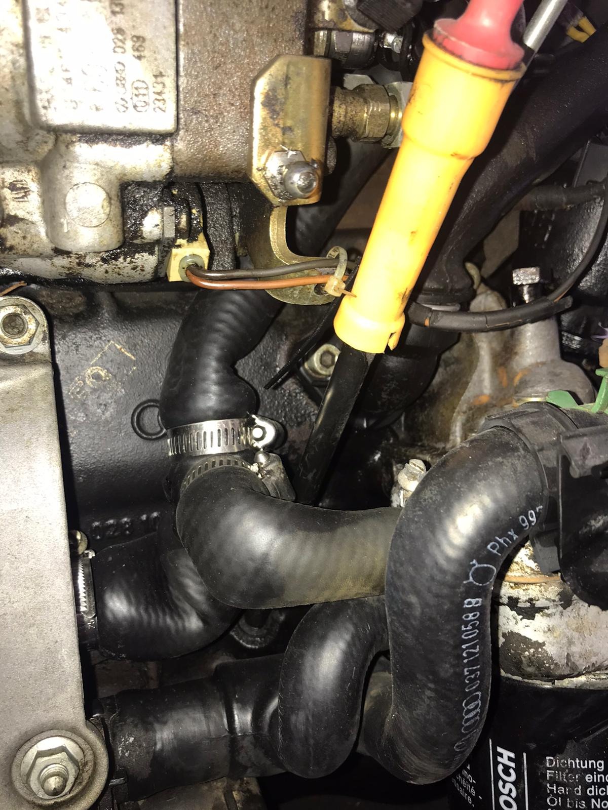

hecho esto se afloja el tensor de la correa y se retira, sacar poleas de árbol de levas y de bomba inyectora, sacar protector metálico de correa y retirar la bomba de inyección sacando sus 4 tornillos 3 delante 1 detrás, pero!!!!!!! marcarla antes de nada sobre todo!!! como la polea, además es importante marcar también los tubos de combustible y los inyectores del 1 al 4 1 siendo el más cercano a la correa, marcar con un punzón.
