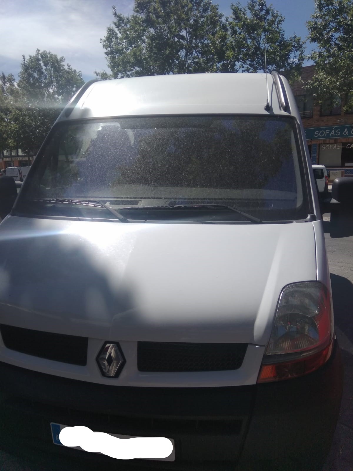

Buenas.

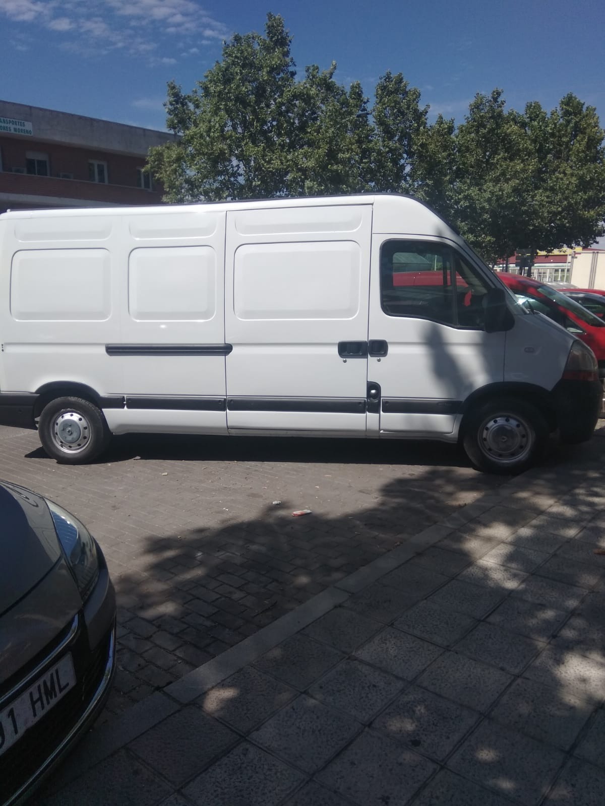

Presento mi nueva adquisición, una Renault Master de 2004 L3H2 con 310.000 kms de marcador pero con motor cambiado con 60.000 kms. Espero poder empezar la camperización en breve e ir poniendo fotos del proceso, de momento las 2 únicas que le hice el viernes cuando la recogí.

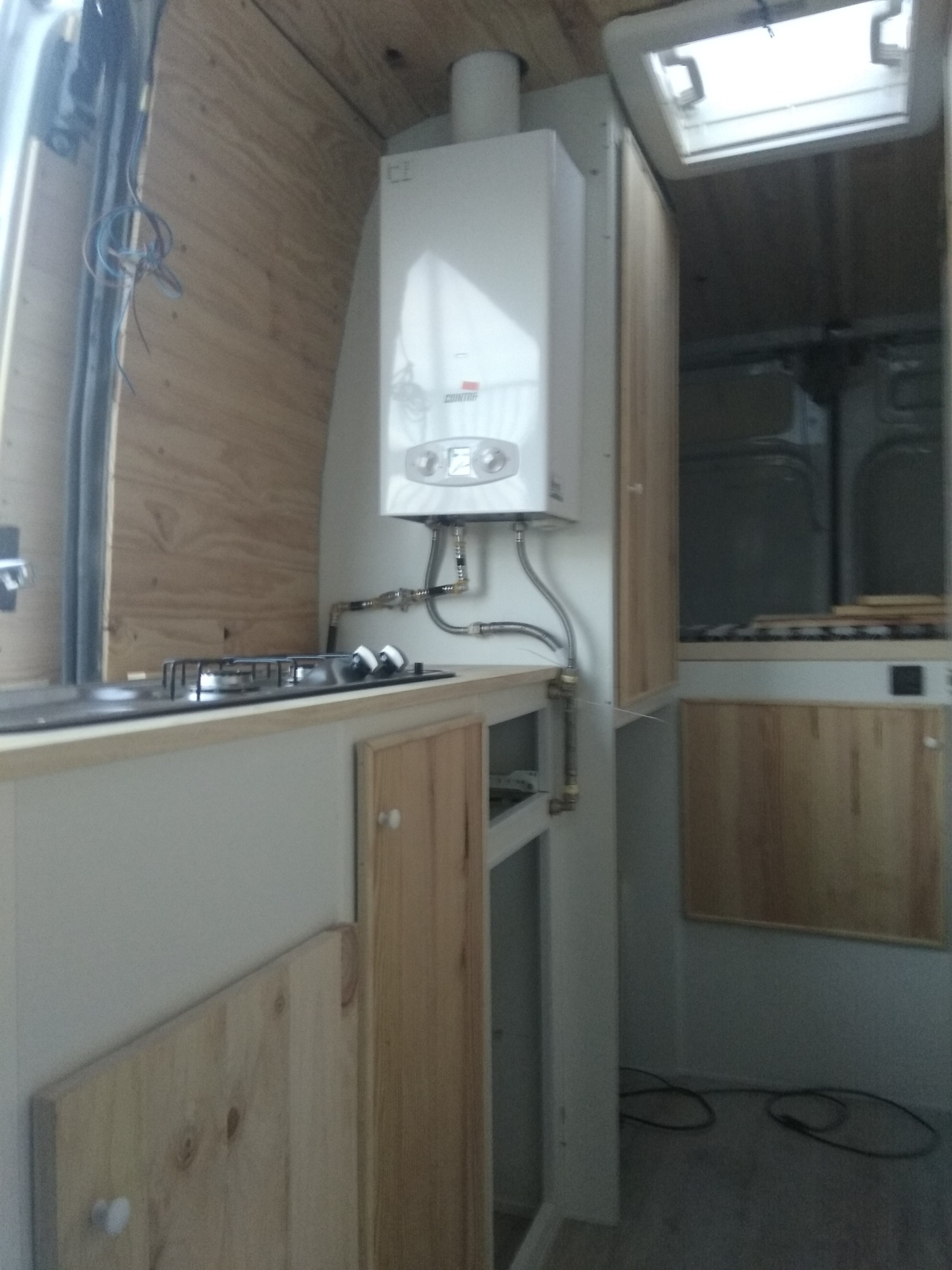

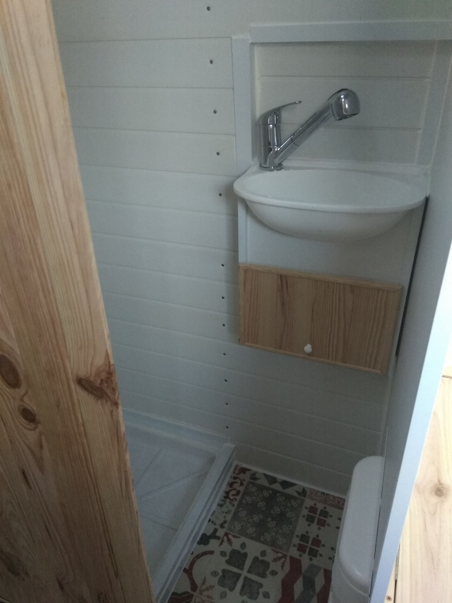

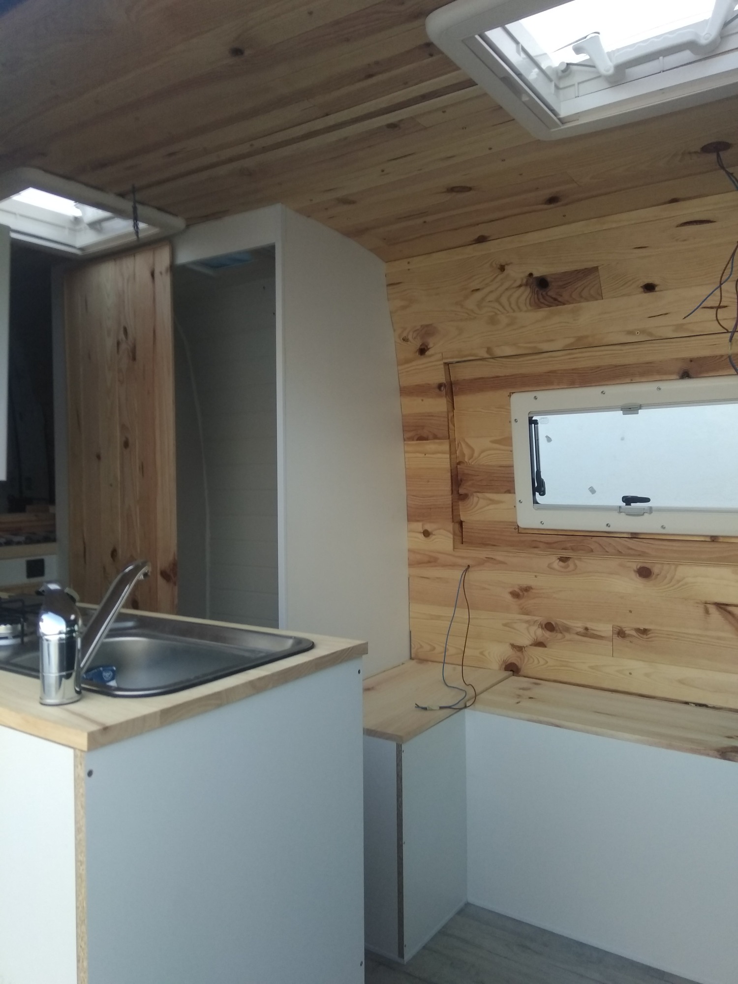

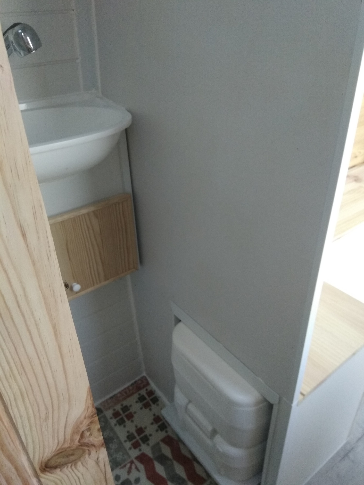

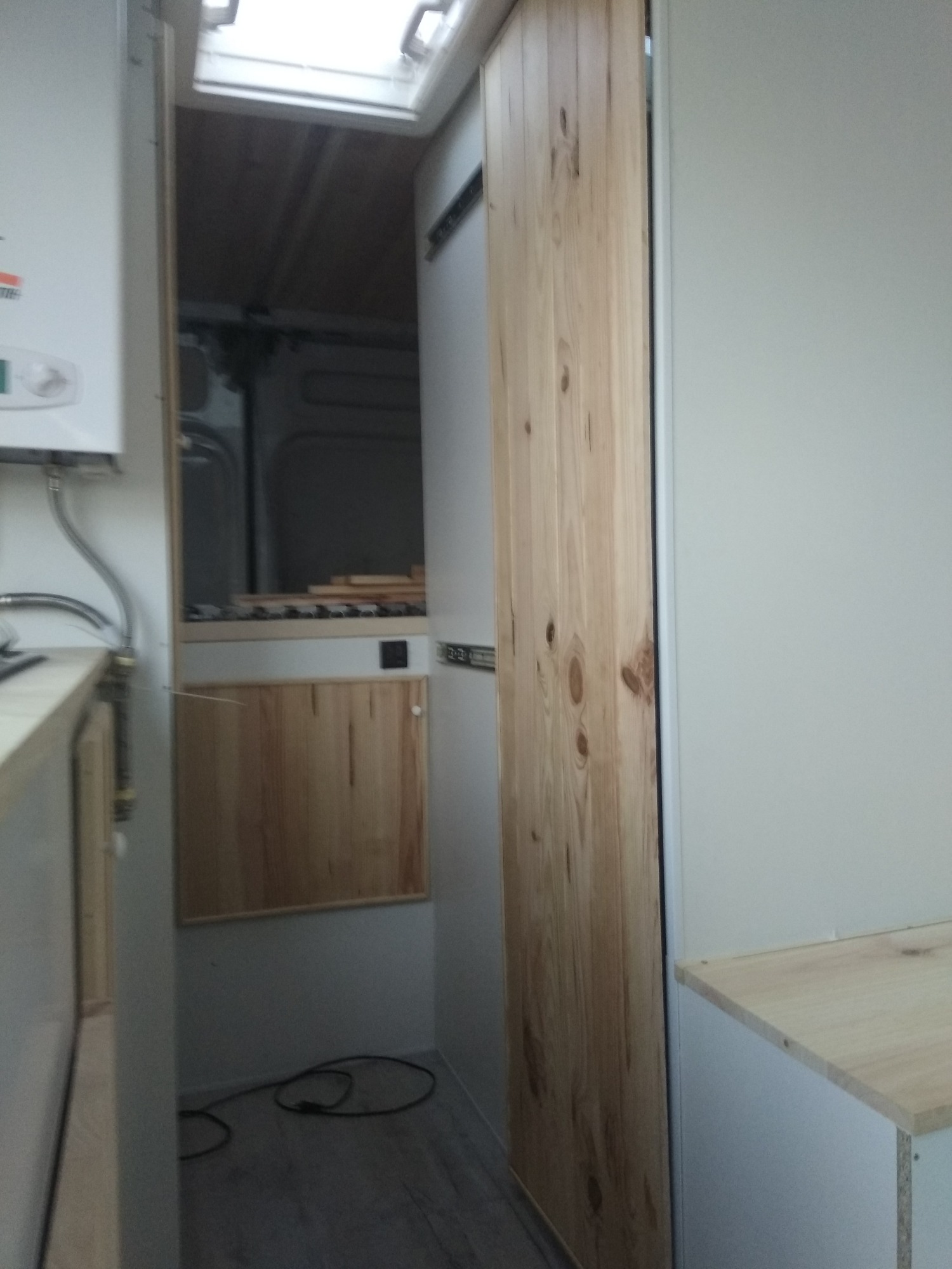

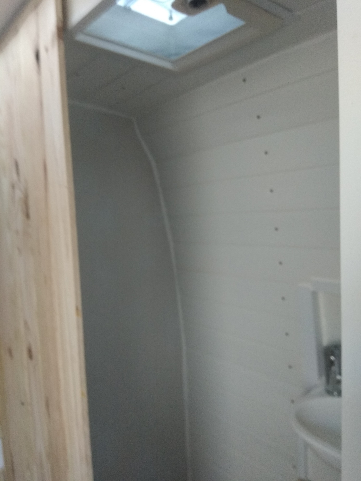

Hey sanzer, pues llevaba un montón sin entrar al foro y justo hoy quería poner mis avances y además preguntar dudas.
Estos son los avances.

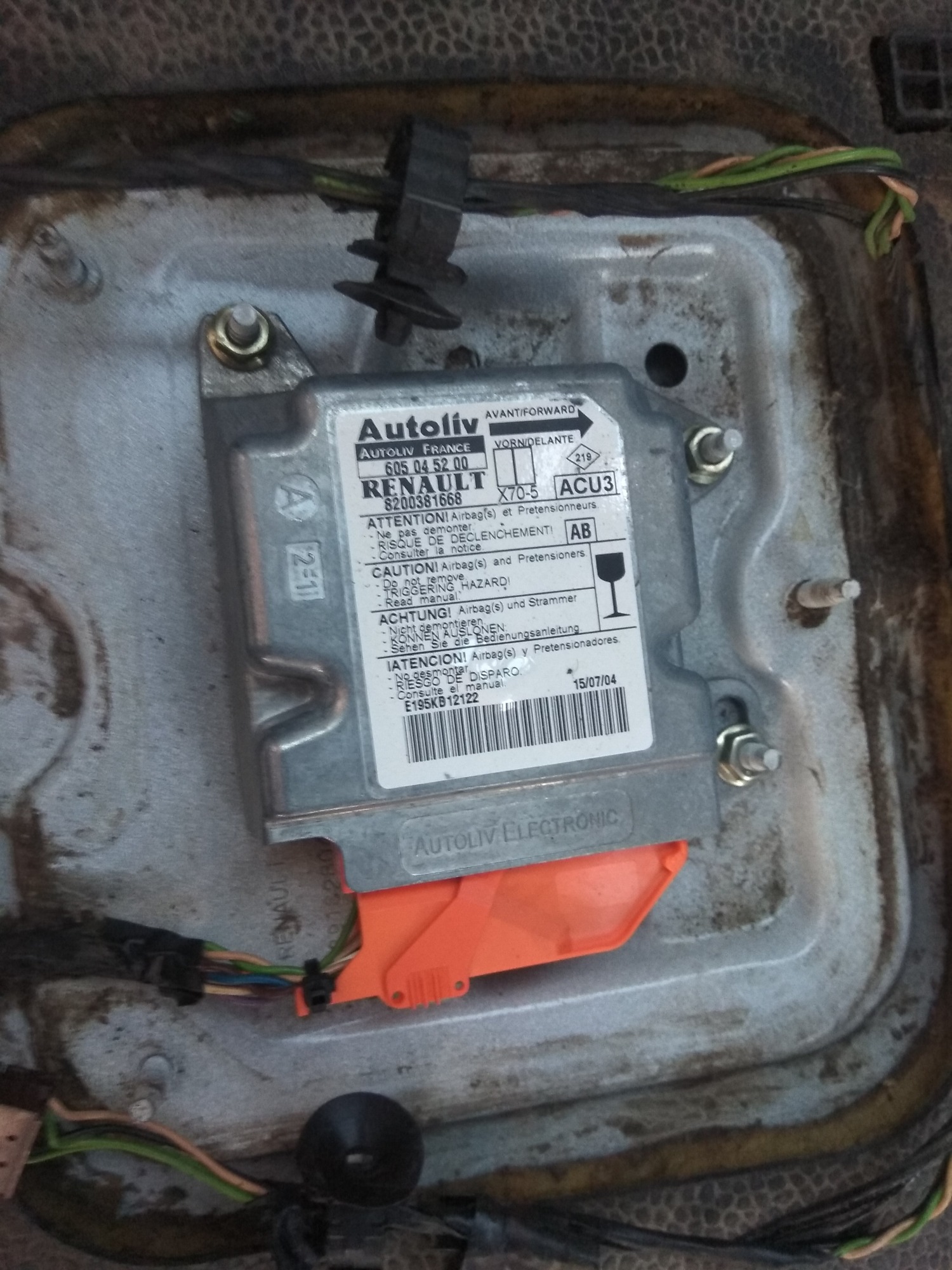

Es tanto lío como parece montar la calefacción? ayer me puse a mirar las instrucciones y me pareció un follón bastante grande, no sé si por el cansancio que me está haciendo mella pero me planteo llevarlo a un instalador. Es una Planar 4D, y es que no sé ni donde está el aforador, es esto que está debajo del asiento del piloto? Pone que no se manipule que puede salir disparado jeje

Perdona que  no contesté a tu pregunta, eso es la centralita del airbag

Gracias mikel82, si además lo pone en la pegatina ahora q me fijo jaja
