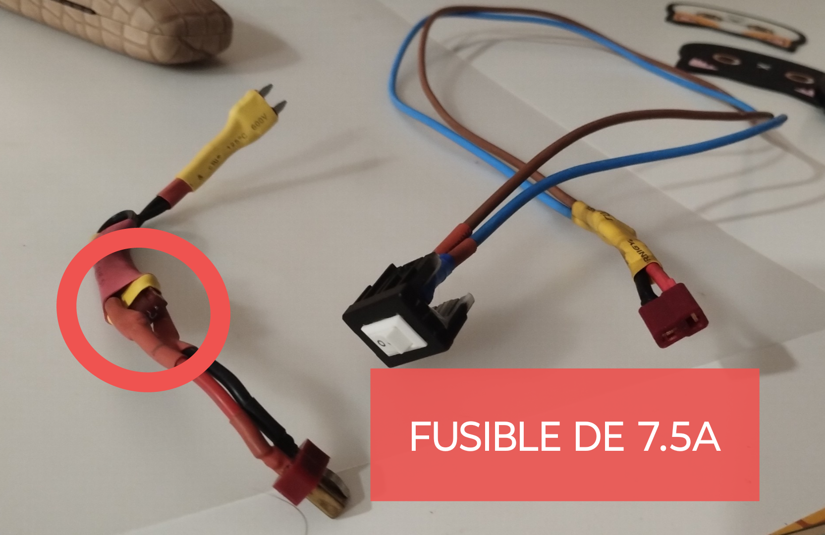

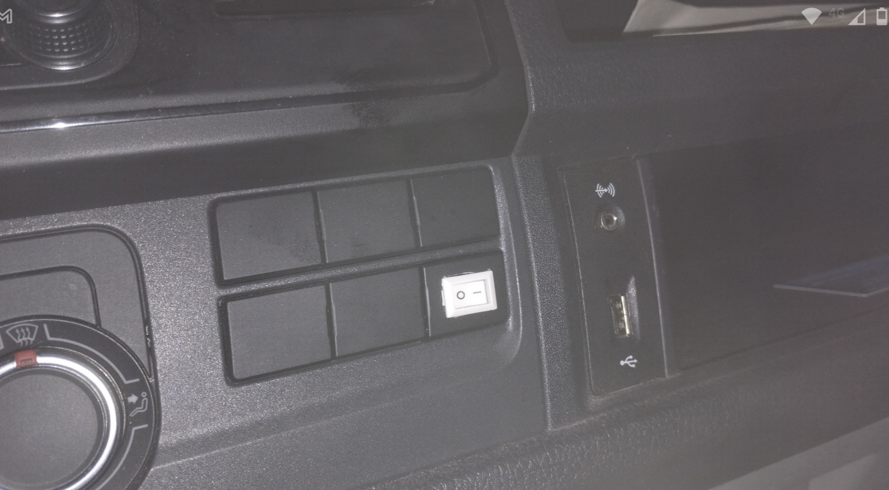

Toretto971
Ñapa que acabo de hacer. Gracias a quien puso qué fusible es con tanta gracia :) jajajja.
Con un fusible fundido te haces un conector (amarillo)  que irá donde iba el fusible de 7.5. He metido en linea el fusible de 7.5 original y un conector macho rojo de RC (lo q sea sirve). Luego he insertado un interruptor en una tapa de botón del salpicadero y lo he cableado a la hembra roja de RC y lo he guiado a la caja de fusibles. Conectas y listo.
Nota: para guiar he usado una microcamara q se conecta al móvil y que vale 3€ en AliExpress.
Nota 2: si usáis un conector más pequeño que esos rojos mejor, que cuesta pasarlo.
Espero que ha alguien le sirva.
Un saludo ;)
