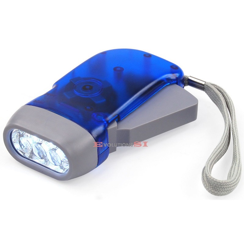

Yo la verdad, para ese uso no me metía en el rollo de montar una placa. Los plafones de led no consumen nada, podrías hacerlos funcionar con la batería del motor, al igual que las tomas de 12V. Quizá sea más cuestión de hacer un uso racional de la energía e intentar por ejemplo cargar los aparatos mientras circulamos. Para una ducha rapidita de 2 minutos podrías incluso mantener el motor en marcha.
Por cierto, las linternas de carga manual son la maravilla de este siglo.

Ostras buen aporte 👍,es cierto lo de las linternas no había caido.muchas gracias por las respuestas ,creo que voy hacer lo que  a comentado un compañero buscare una batería agm  o de litio,si puede ser lo mas ligera que encuentre de 50 o 100 ah y probare que tal nos va!.
