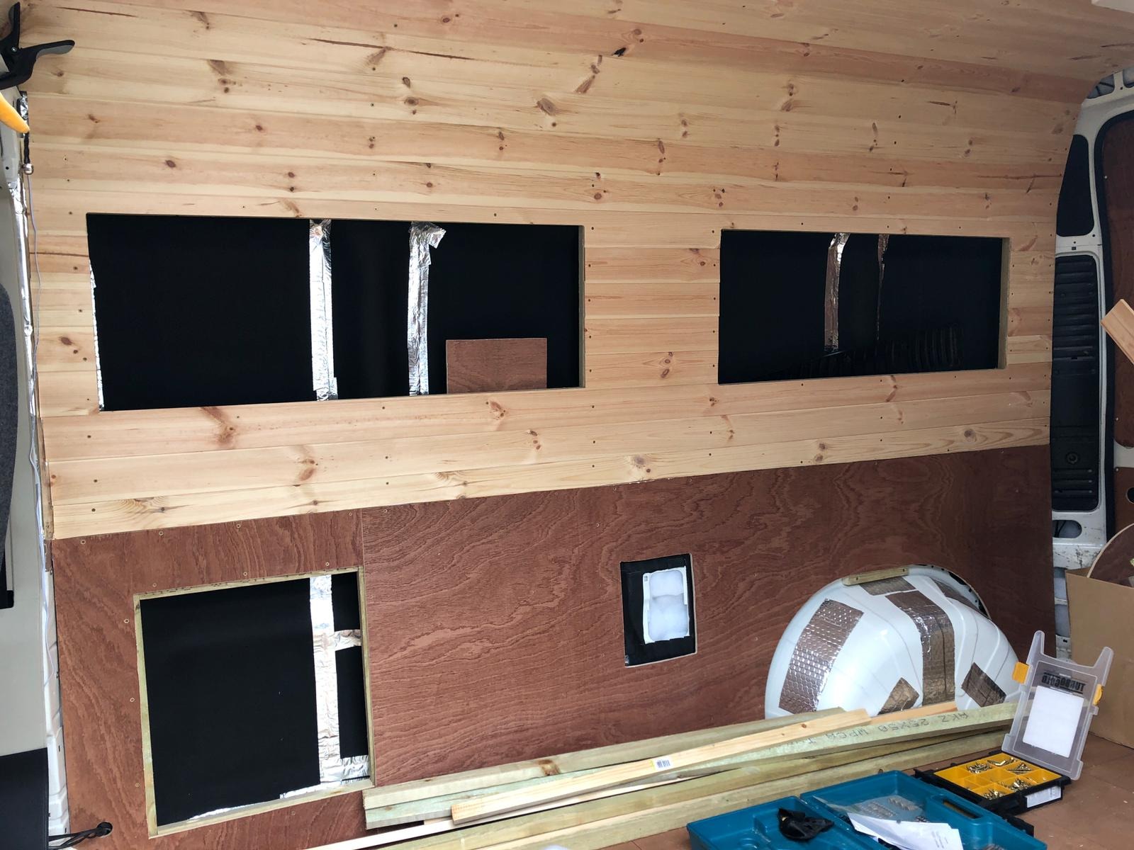

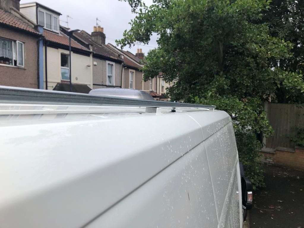

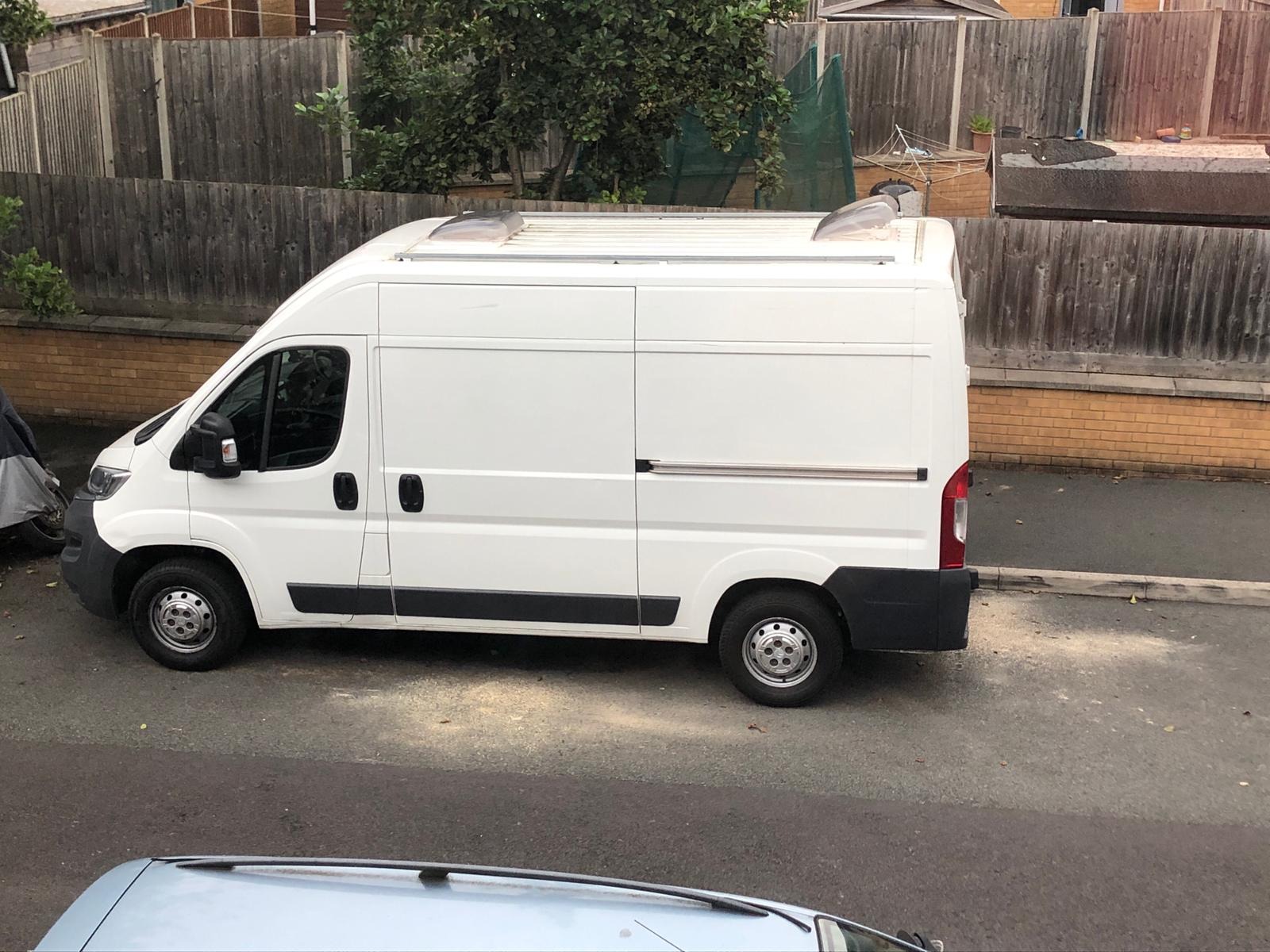

Aqui la furgo enfrente de casa... Se ve donde pongo la madera para cortarla!. Aqui ya con las dos claraboyas instaladas y los perfiles para la baca casera.
Detalle del perfil para la baca (donde voy a poner el panel solar).

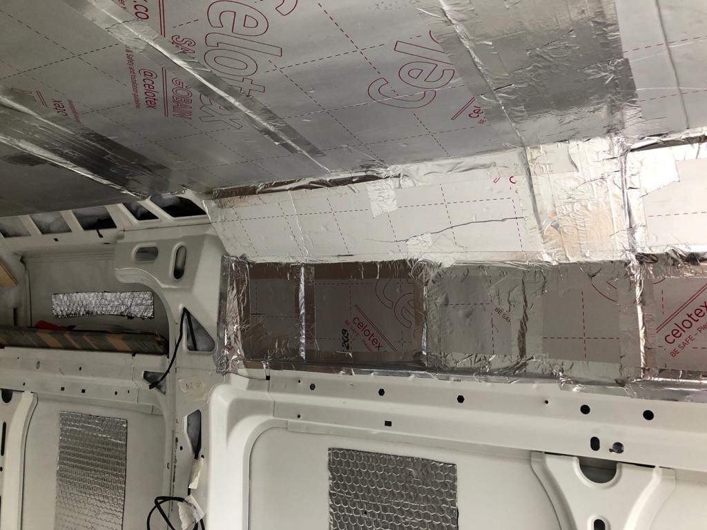

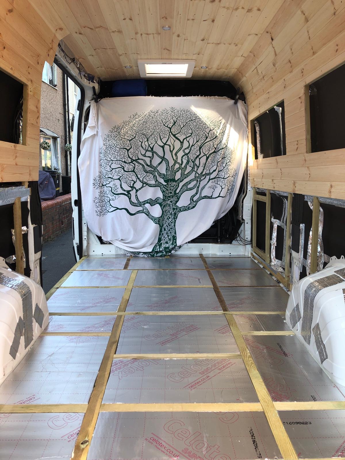

Detalle del aislamiento del techo. Intente no dejar ningun hueco...tirando de cinta.
Aqui el lateral de la furgo. Los huecos no son para ventanas..son para poner unas estanterias o armarios.
Y por ultimo el suelo. Le puse el contrachapado que venia con la furgoneta. Luego le puse cinta en los huecos.
Lo estoy haciendo todo en la calle...asi que tengo que estar pendiente de los dias que no llueve.. Pero poco a poco :). Cada vez que hago algo tengo que sacar todas las cosas y luego volver a meter!
