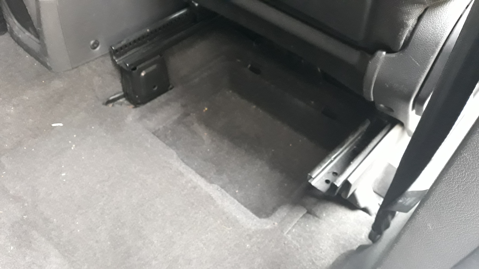

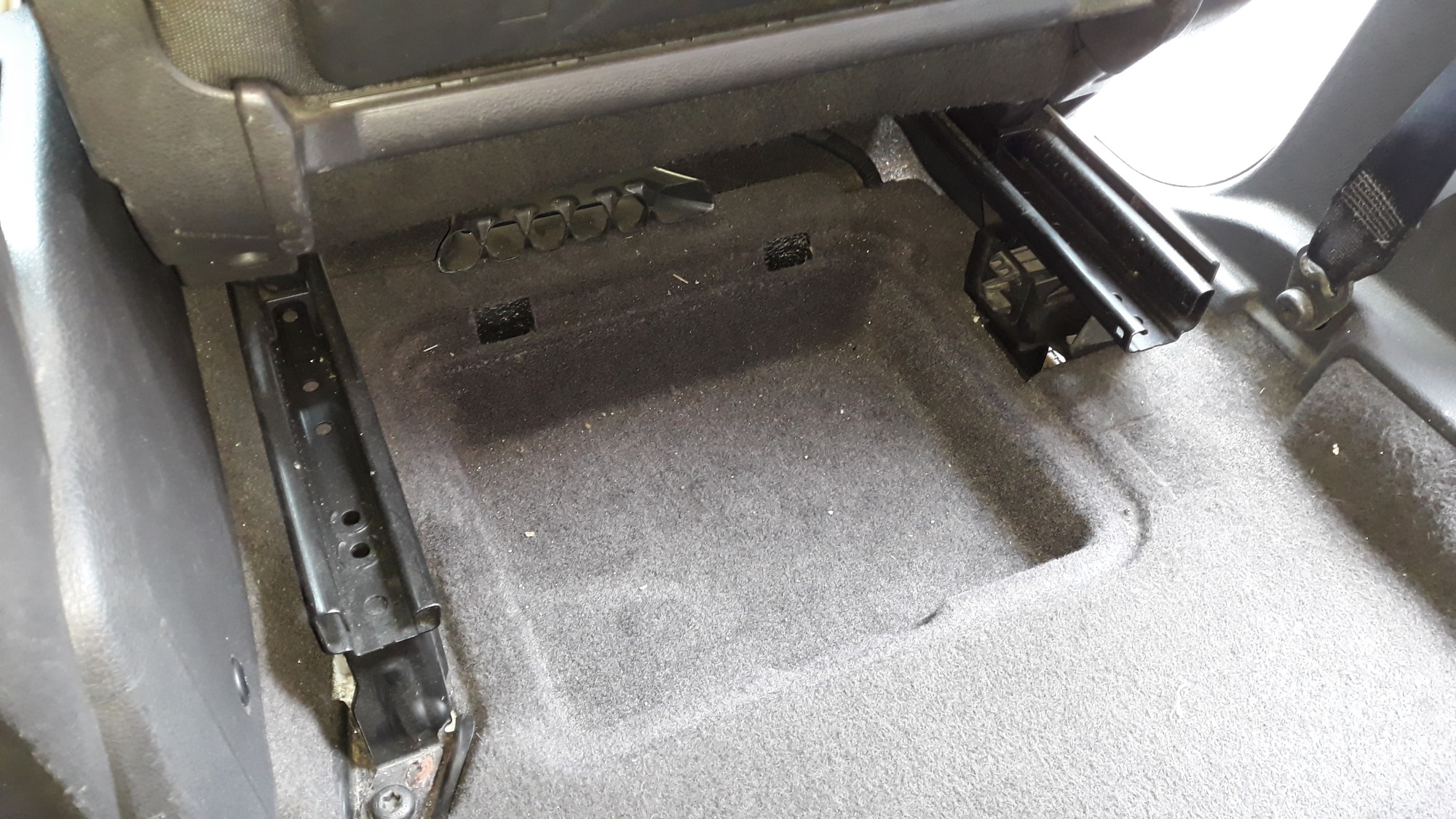

Este es el famoso hueco del que tanto os he hablado debajo del asiento copiloto....por dentro es de corcho asi que igual le puedo recortar un poco el corcho y ganar algun cm.
Kiyo74
Busca la manera de saber el grosor del tapiz del suelo. Tal vez recortándolo puedas meter la de 100ah. Algunos lo han hecho en trafic/vivaro/primastar....
SergiAidaFlaca
Inconsciente,si puedes poner de 100 hazlo! Yo tengo el mismo problema por espacio al final he decidido buscarle un hueco y poner la de 100! Saludos!

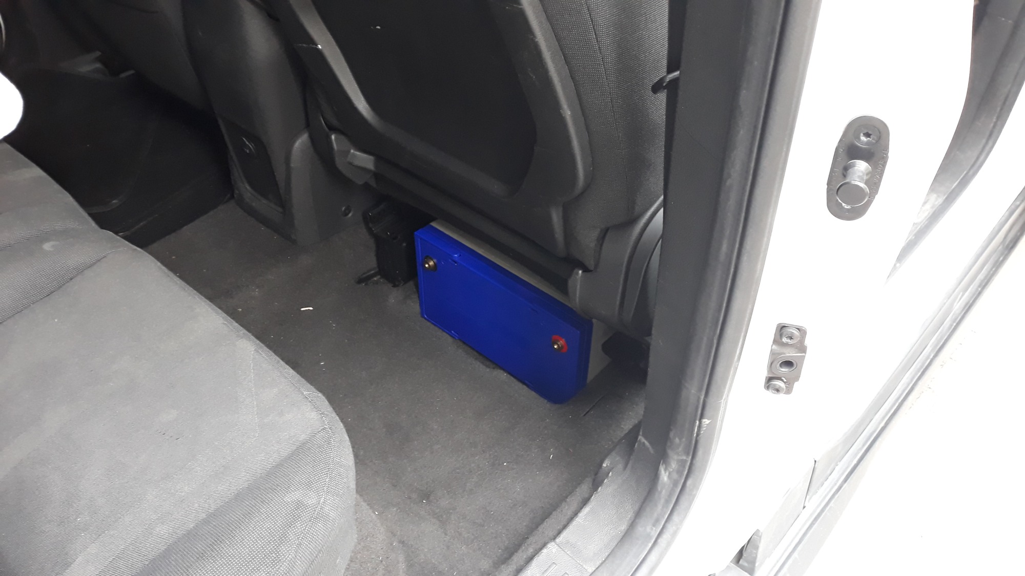

Sl final encontre una bateria de la misma marca pero en vez de 100 de 95 y se le gana 1.5 cms de largo y alguno de alto asi que de fabula...cuando me llegue os la enseño
inconsciente
Bueno chicos ya me a llegado la bateria....y la verdad que he triunfado despues de tanto marearos por aqui.....

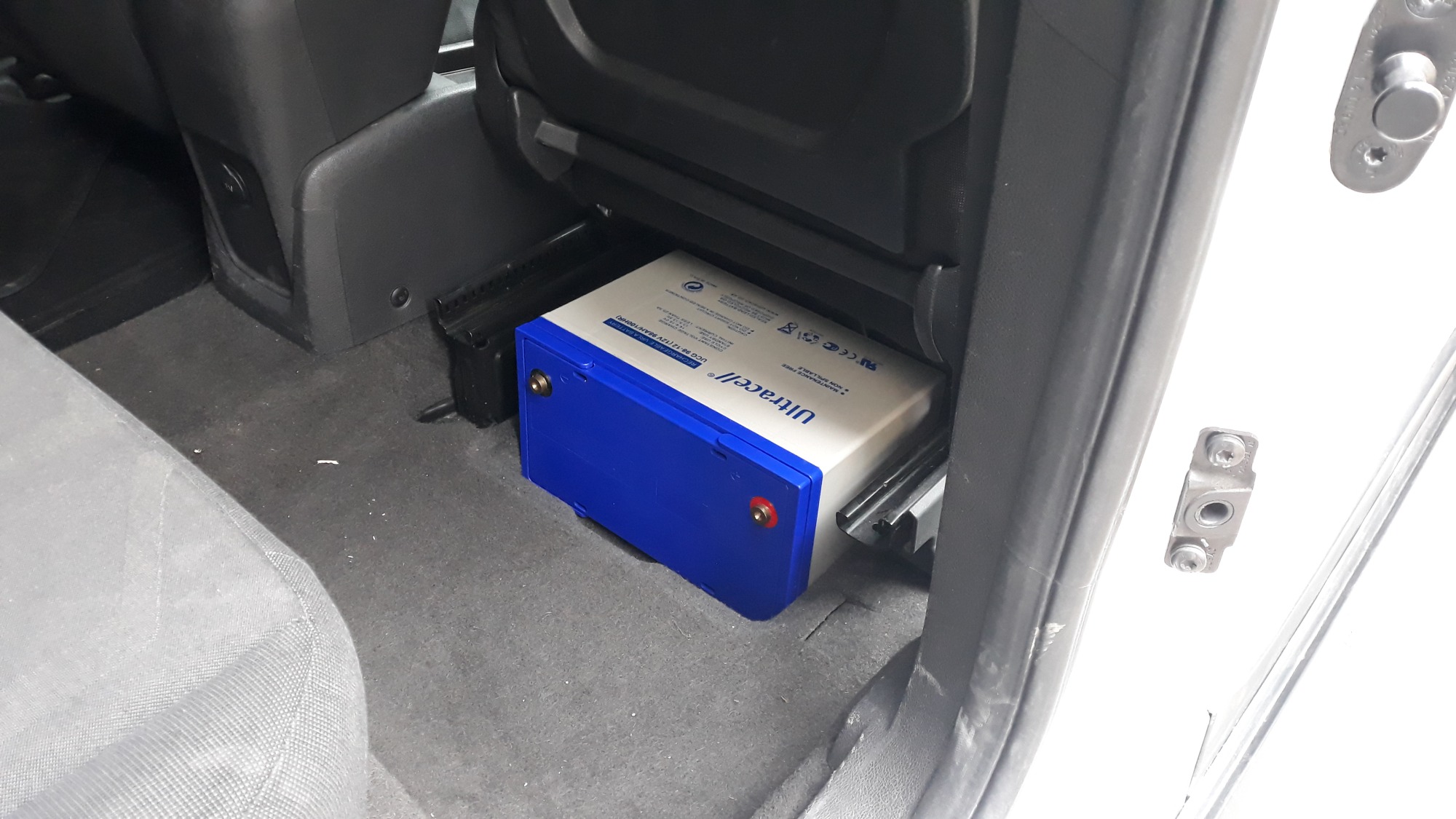

Finalmente cogí una de 95A que es un pokito mas pequeña que la de 100A y me entra en el hueco que os decia a la perfección....de largo esta tuene 2.5 menos que la de 100 y alguna medida mas tambien varia....
Asi de bien encaja en el famoso hueco....

Te diré una cosilla para que lo tengas en cuenta cuando enchufes los consumos y no te lleves un susto cuando veas lo que ha bajado el porcentaje de la carga de la batería...
Esa batería que has comprado es 95ah en C100.
La referencia que usamos en el mundo camper para saber lo que nos va a durar la batería auxiliar según nuestros consumos, es C10.
En la tuya indica 95AH/100HR, y la de lulukabaraka indica 85AH/10HR.  Si comparas las medidas verás que son exactamente las mismas...
Así que tu batería equivale a la 85ah que vende lulukabaraka y otros vendedores camper. Por lo tanto tienes la 85ah. Ah, y es de Gel....
La compraste en autosolar....verdad?
Yo y muchos en el foro hemos comprado en autosolar la de 115ah, pero sabemos que la que realmente tenemos es la 100ah en C10...
Siento mucho haberte chafao la ilusión....😕

y con un consumo grande pasa de c10 a c5 que se le queda en 70 Ah
bueno tienes el consuelo que por lo menos entra en el hueco

La batería no te va a ir mal. Pero como estabas con la duda entre 85 y 100 pues.....solo te quería informar que la que realmente has comprado es la 85. Y como te veo contento pues....estupendo!🎊🎉🎊🎉
