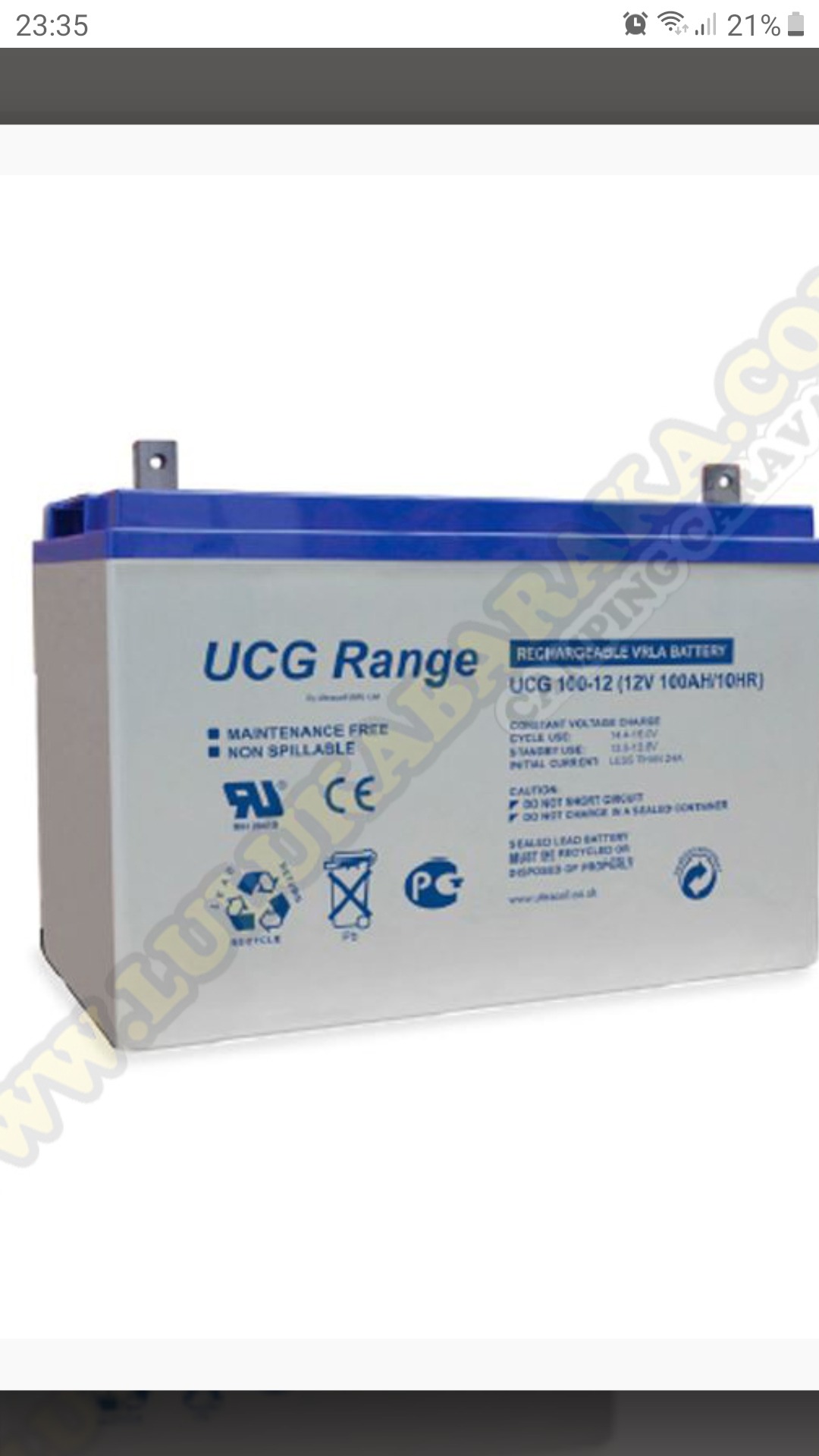

Esta es la bateria que he mirado

Yo tengo esa misma ultracell de 100, pues entonces pon la además 85w pero no esperes milagros, si no sueles estar parado unos días no tendrás problema, a mi si me gusta un sitio me puedo pegar varios dias

Cita de: Daduce en Junio 05, 2020, 23:45:28 pmYo tengo esa misma ultracell de 100, pues entonces pon la además 85w pero no esperes milagros, si no sueles estar parado unos días no tendrás problema
Voy a mirar bien a ver si de alguna forma la puedo encajar ai......ya voy a echar una foto al sitio donde iria para que veais como es.....es una transit connect....y si la meto en el mueble me quita un sitio hermoso....gracias por vuestris comentarios
