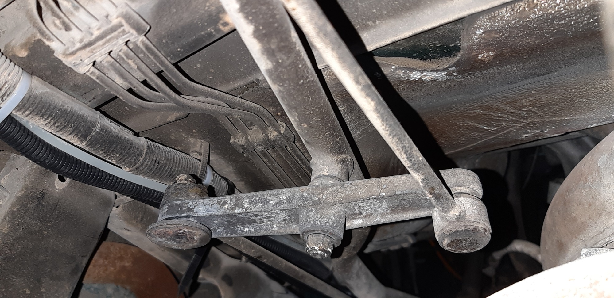

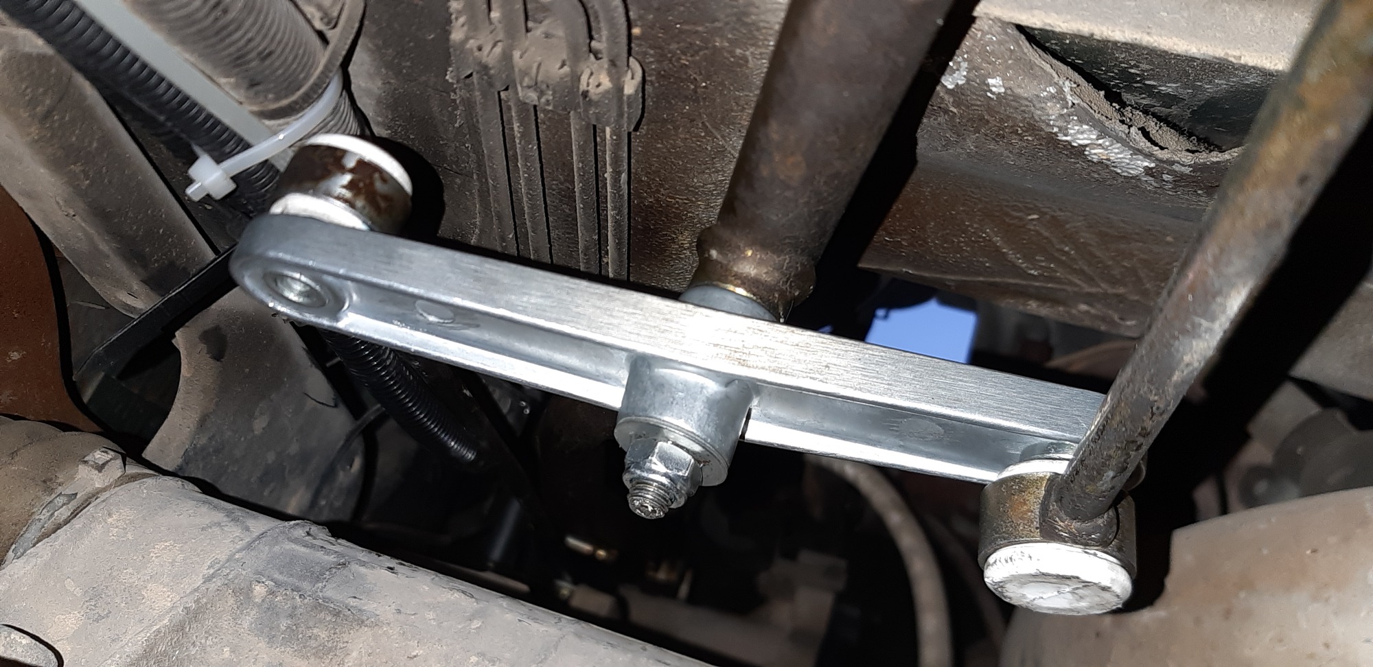

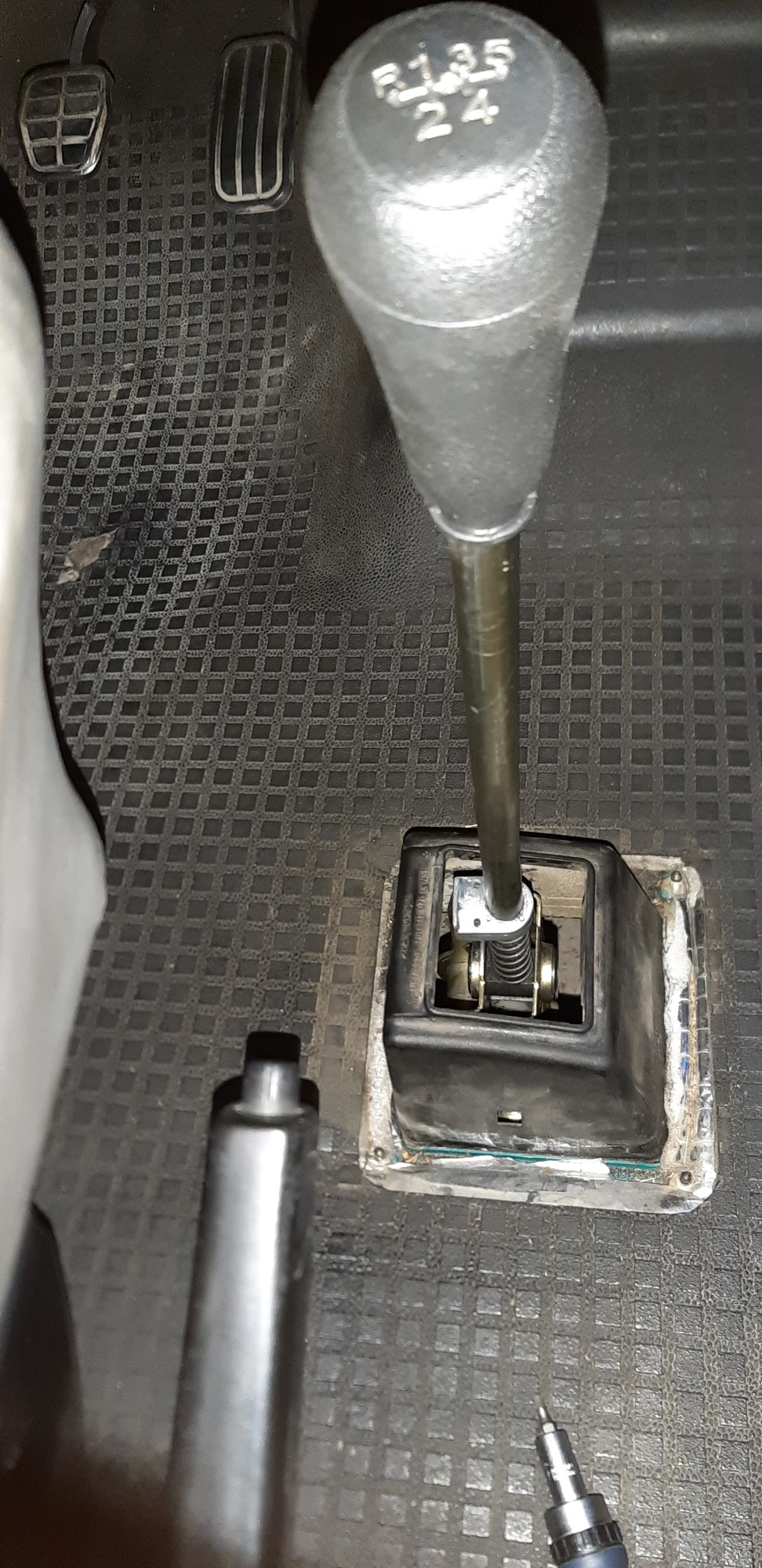

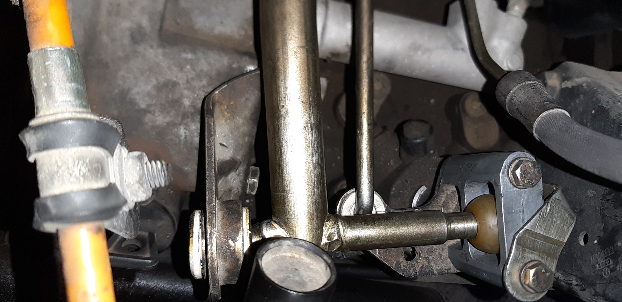

Os dejo unas fotos a ver si veis algo raro.

La cruceta de la primera foto tiene posicion, es más largo uno de los lados
Rebonico
Es una de las cosas que me he planteado, pero en principio esta puesta como lo estaba la anterior. De todas formas si alguien me puede pasar una foto de cómo esta puesta la suya se lo agradecería.
En modelos de t4 fase I tipo tdi, a partir del 2000 tiene otra cruceta lisa. Por que lo he comprobado con la de mi vecino.
Esta es la que llevaba antes
VolksWagen T4 y T5
pais
La parte corta va hacia el lado del pasajero

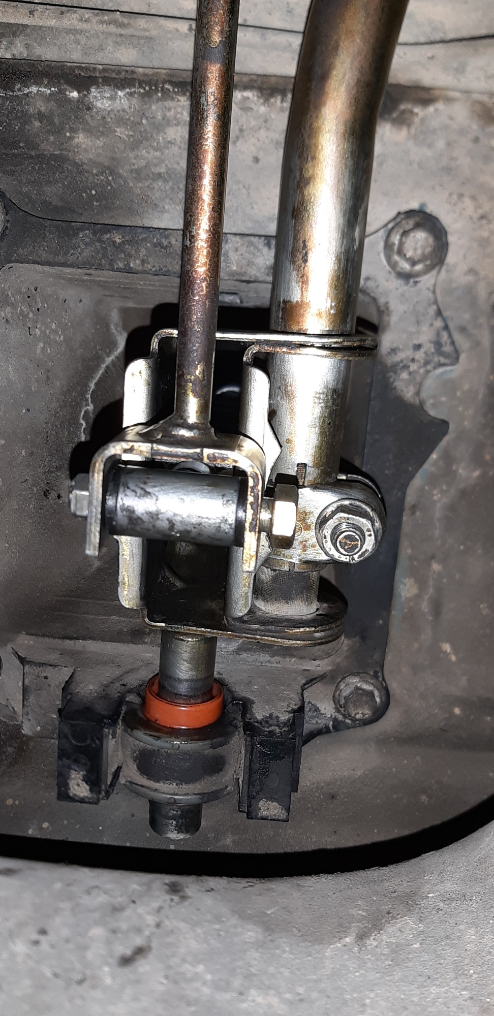

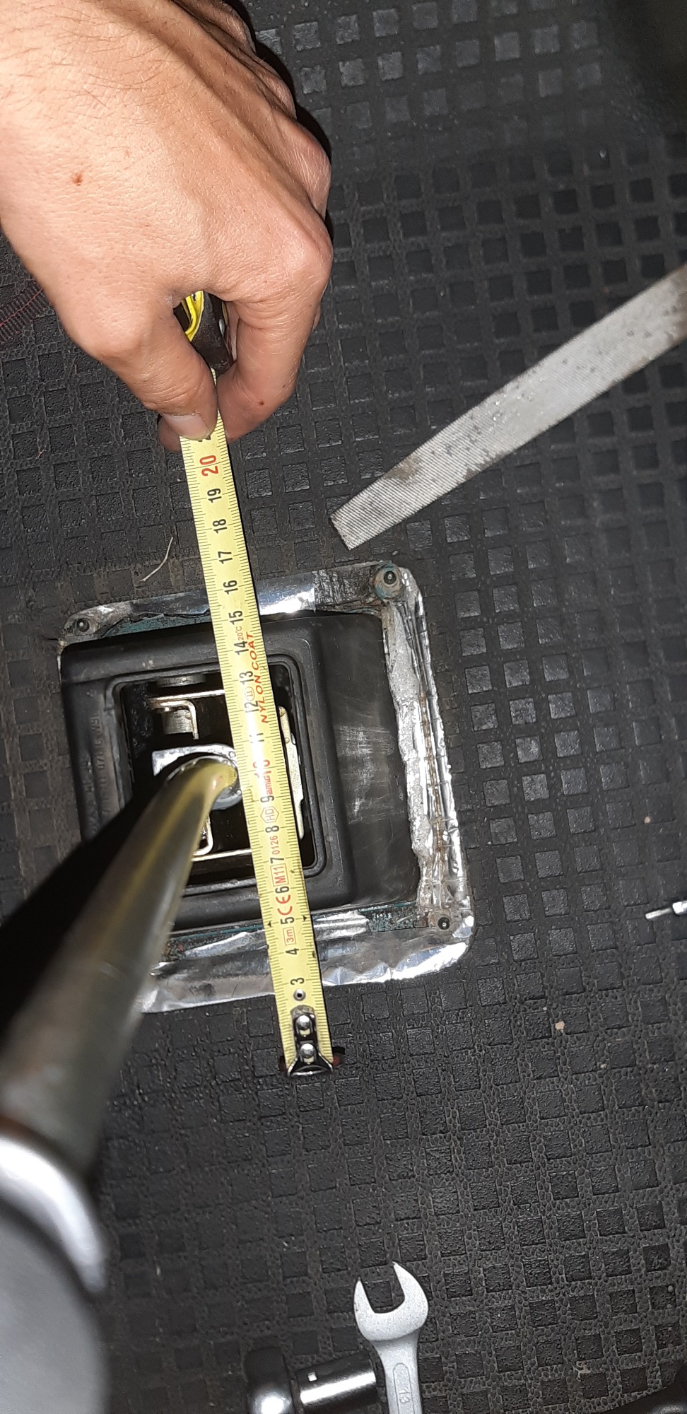

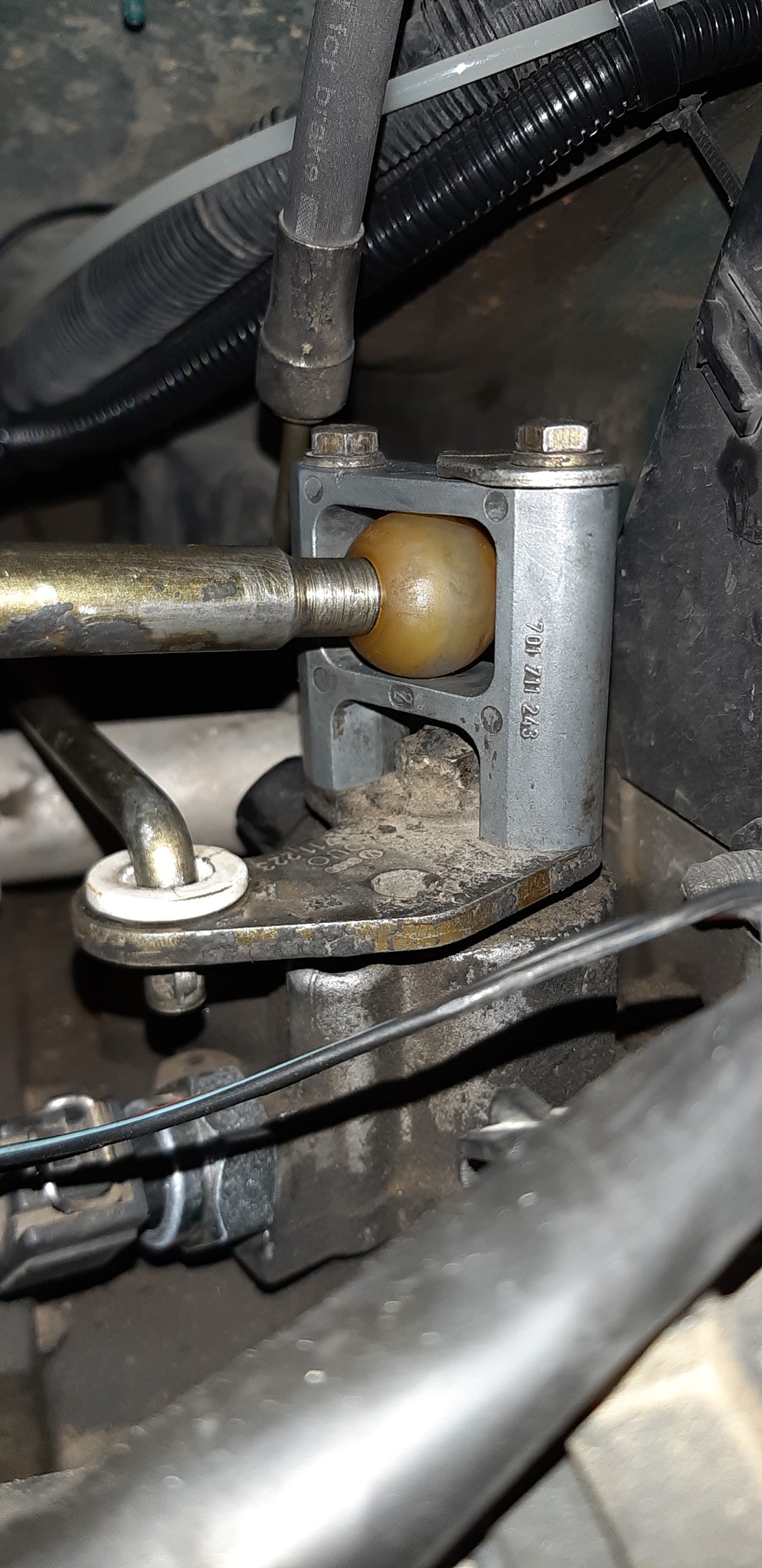

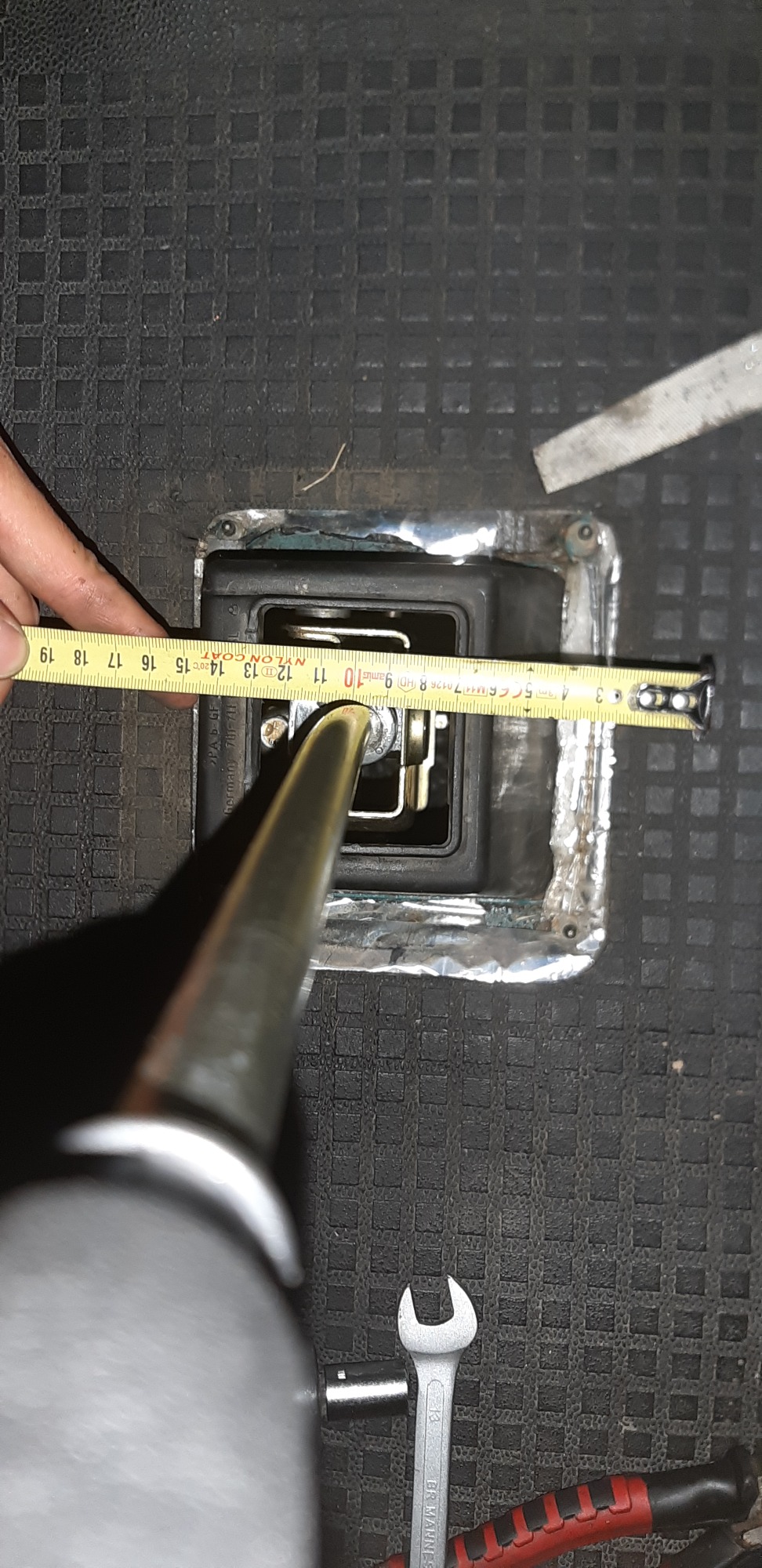

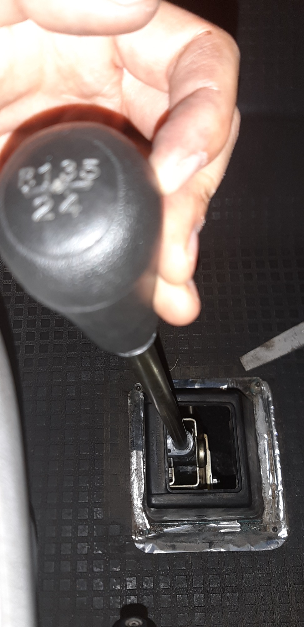

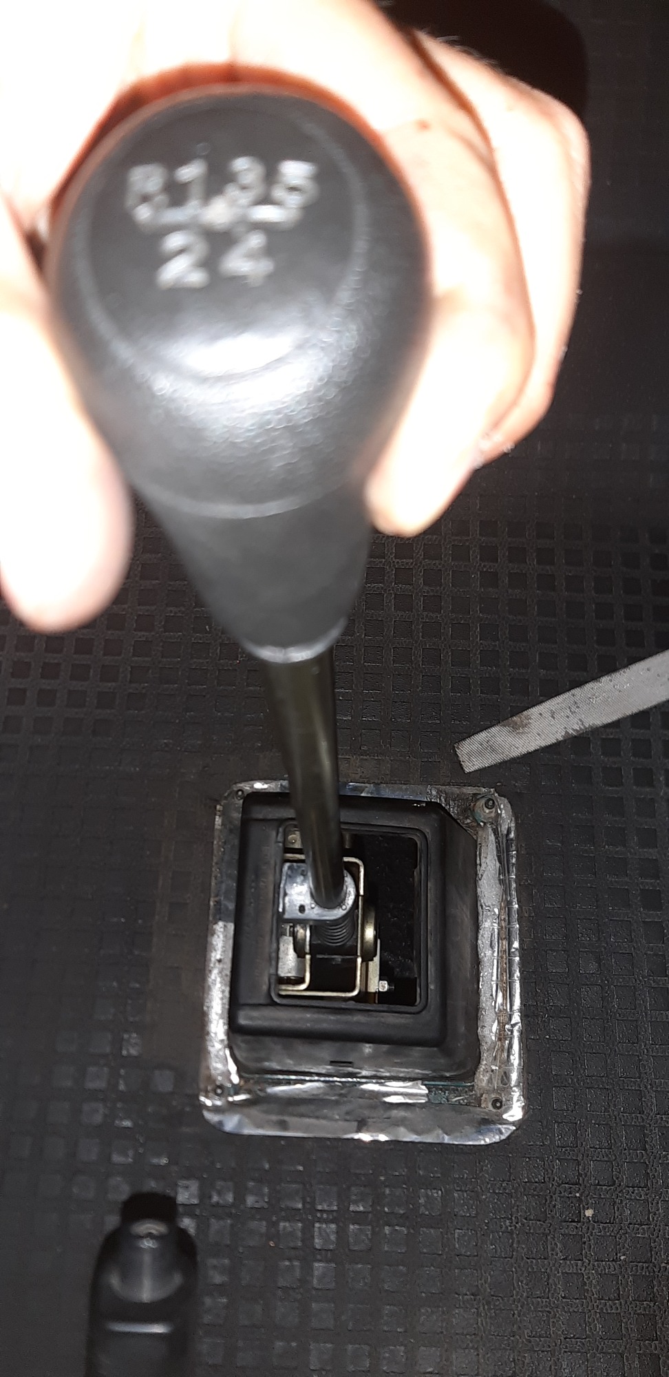

Os lo explico con fotos.
Lo primero es colocar el casquillo metálico en su sitio y apretar el prisionero. Hay que colocarlo de tal forma que haga tope con la caja plástica (en el lado izquierdo) para la 1,2 marcha y que a su vez cuando presiones y muevas hacia la izquierda la palanca de cambios para meter la marcha atras este casquillo se quede sujeto.
Una vez hecho esto, hay que colocar la palanca de cambios en el centro de la caja plastica, meterse en los bajos y apretar el tornillo prisionero que une la palanca de cambios con la palanca acabada en T. Es mejor si te ayuda alguien a sujetar la palanca.

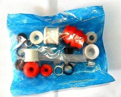

A pesar de que me ha tocado los h****s lo de ajustar la palanca de cambios.. merece la pena hacerlo. El juego de juntas me ha costado 10 euros (autodoc) y la verdad que se ha quedado como nuevo, no se mueve ni un pelo la palanca. Además evitas posibles averías.
Un consejo si lo hacéis. Desmontar todo el sistema de cambios y ponerle las juntas fuera, por que están duras como piedras. Yo lo que he hecho para meterlas ha sido calentarlas con un soplete sin llegar a quemarlas, así se ponen blandas y se pueden colocar con facilidad. Si esto no es suficiente ayúdate de un gato.

Tienes algún esquema o fotos de dónde va cada casquillo??
