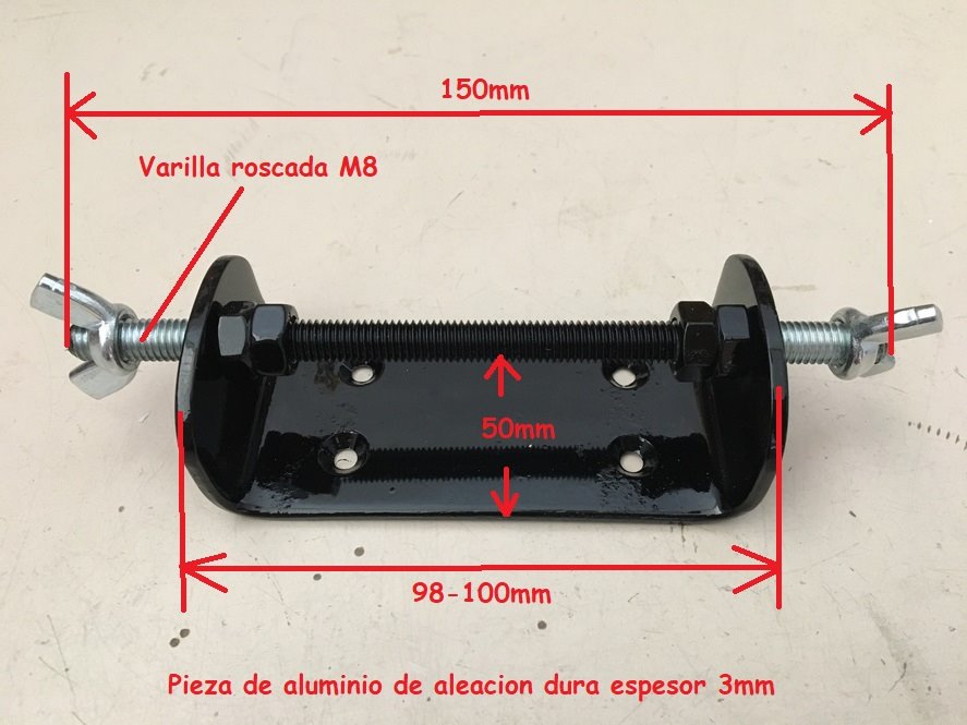

SOPORTES PARA LLEVAR BICIS DE CARRETERA

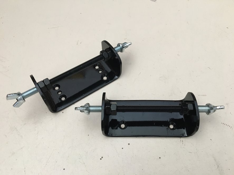

Buenas de nuevo, finalmente como comprobamos que las de carretera entraban tambien perfectamente, nos pusimos a diseñar uno nuevos soportes para estas, sencillos y eficaces que es lo que vale.
Los hemos realizado en material de aluminio de aleación dura de unos 3mm de espesor, de 50mm de ancho, doblados para que de un ancho donde encaje las horquillas de la bici(dependerá de cada modelo de bici), en este caso para bicicletas de carretera sin freno de disco y ruedas standard, con un ancho de unos 98-100mm seria la medida.
Luego una varilla roscada de métrica 8 de 150mm de largo.
Cuatro tuercas para colocar por el interior haciendo de contra tuerca.
Y dos tuercas palometas.
Tambien los hemos rematado pintándolos de negro.
Un grafico con medidas:
Les hemos hecho cuatro agujeros en las esquinas para poder atornillar sin quitar la varilla(al primer soporte se los hicimos en el centro y metimos la pata jijiji... :roll: ). Tambien cada soporte esta hecho a una altura para que "case" una bici con otra, esto ya dependerá de las bicis que lleve cada uno.
Finalmente se atornillan al suelo en la posición deseada, otros 8 tornillos al tablero del sobresuelo, la verdad que duele meterle tanto tornillo.... :-\ , pero cuando ya has puesto otros tantos por ahi ya no duele tanto  .meparto  .meparto

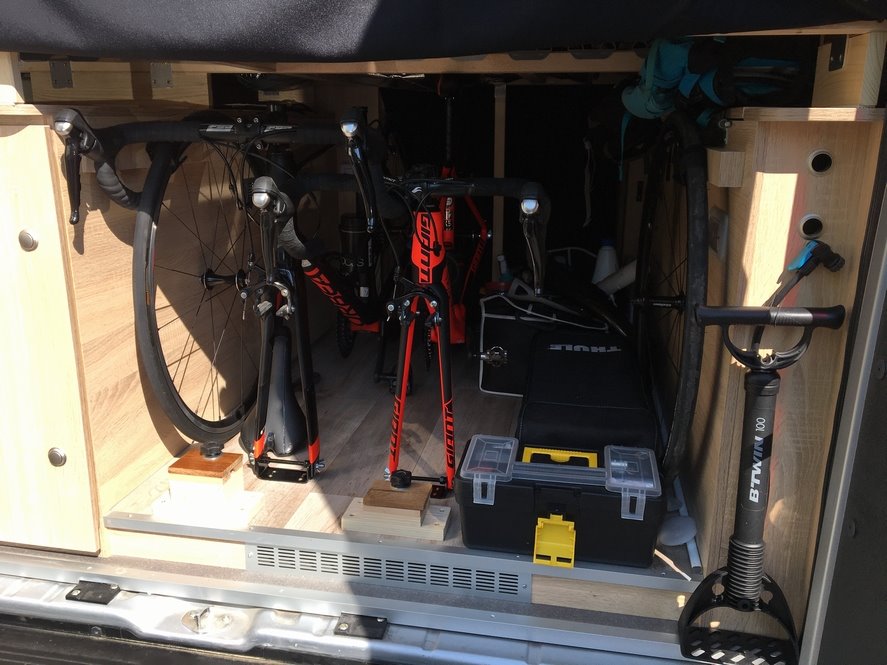

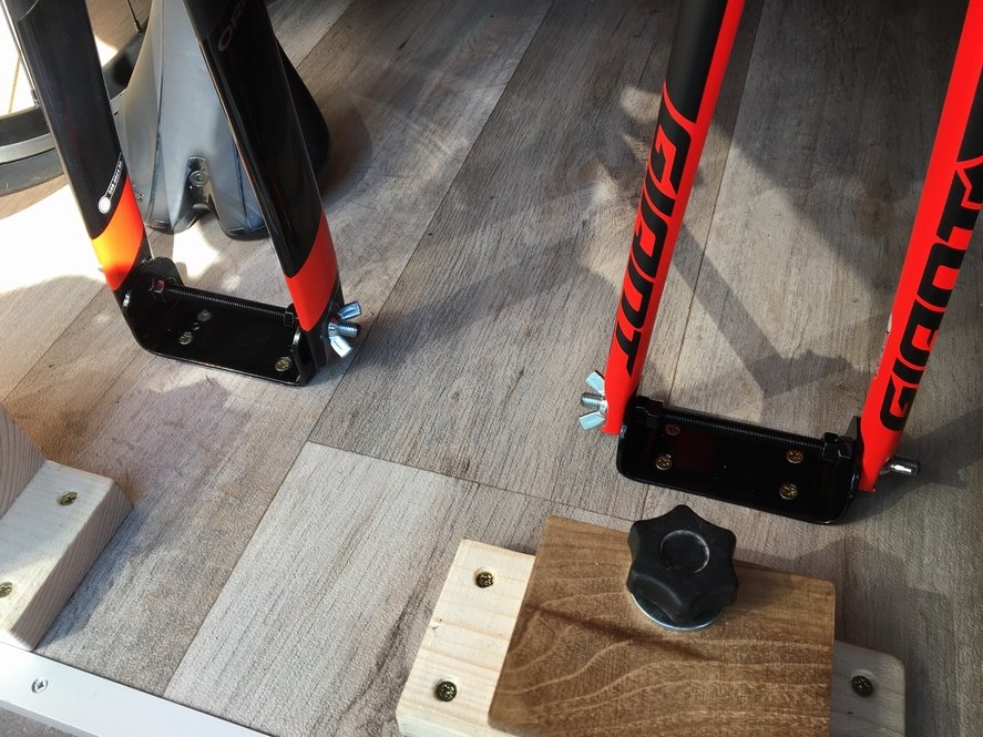

Atrás se atan con las mismas cinchas de las de montaña en el mismo lugar y listo, bicis de carretera tambien dentro, encima estas asoman aun menos al pasillo .palmas
Y brico finalizado, al menos de momento y para un tiempo largo, digo esto porque quitar el tema del sobresuelo esta en mente a futuro.
Pero como esta semana hemos andado pernoctando con la furgo unos dias, probando la cama, y aunque las cabezas quedan cerca de los altillos nos arreglamos bien, de momento seguirá asi todo, ahora dormir y estar tranquilo pensando que las bicis van dentro bajo la cama es un lujo.

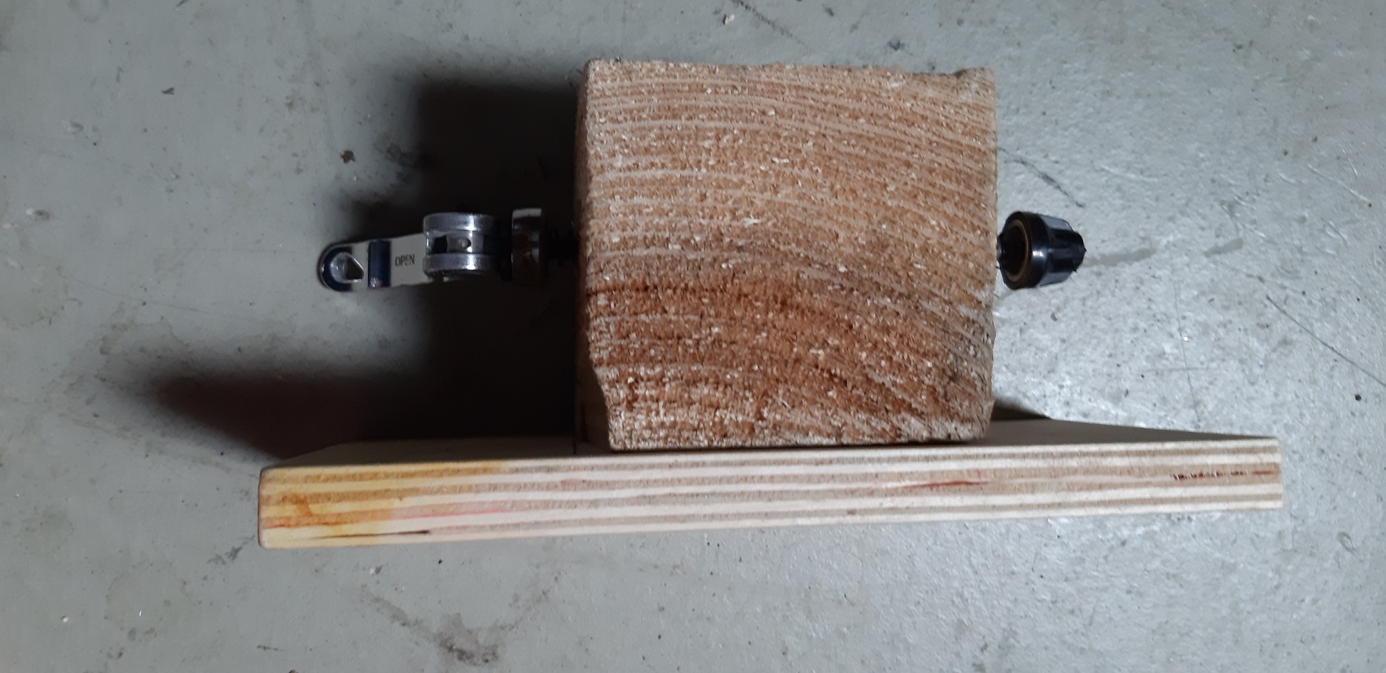

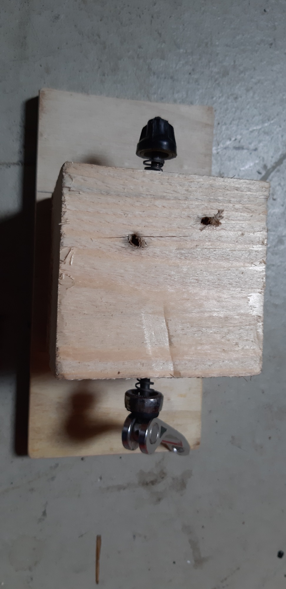

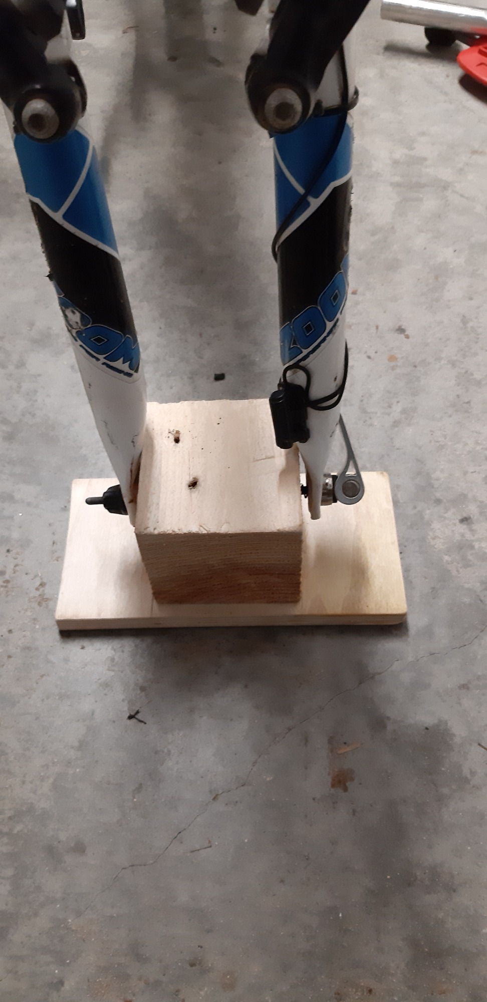

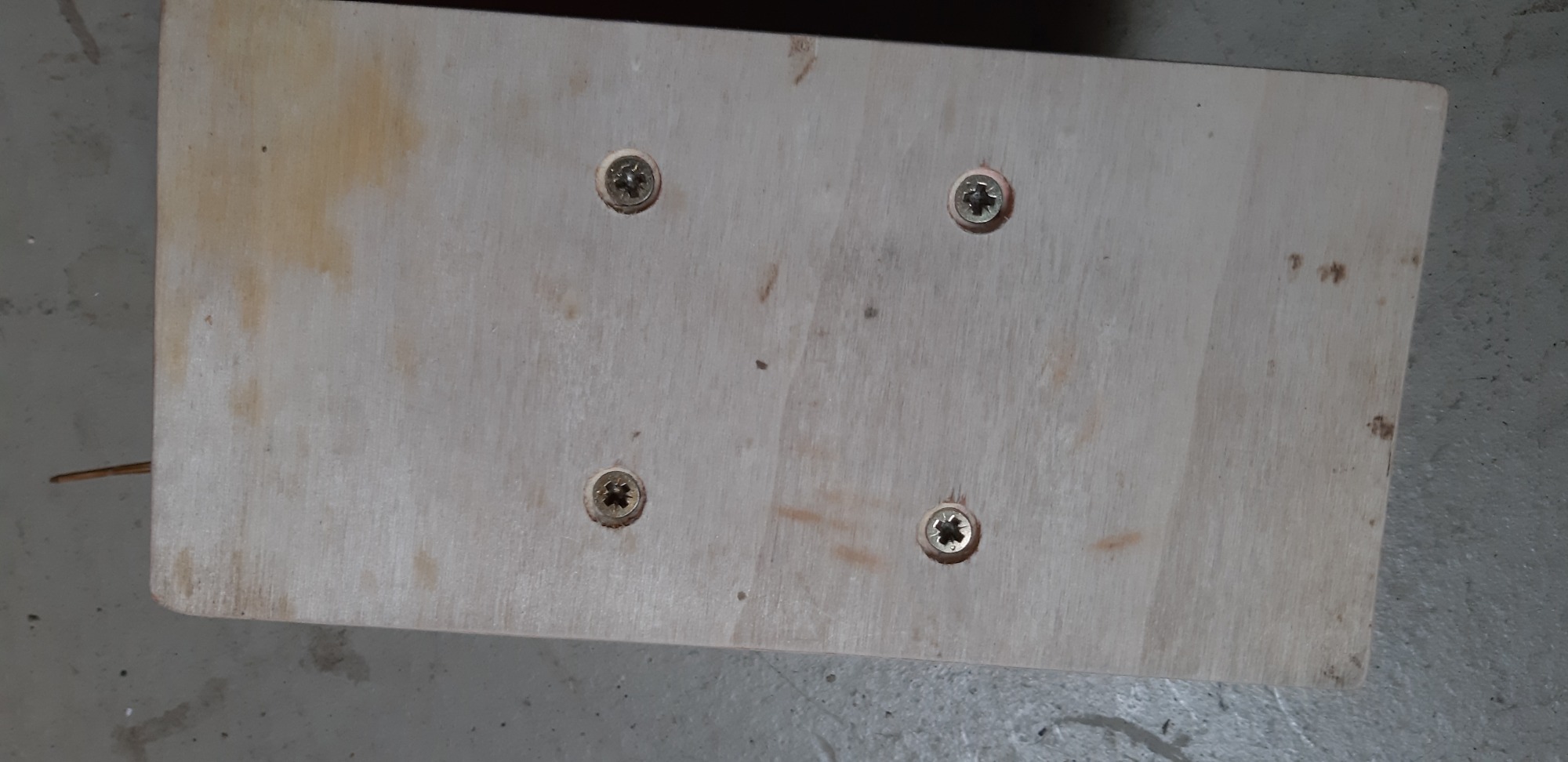

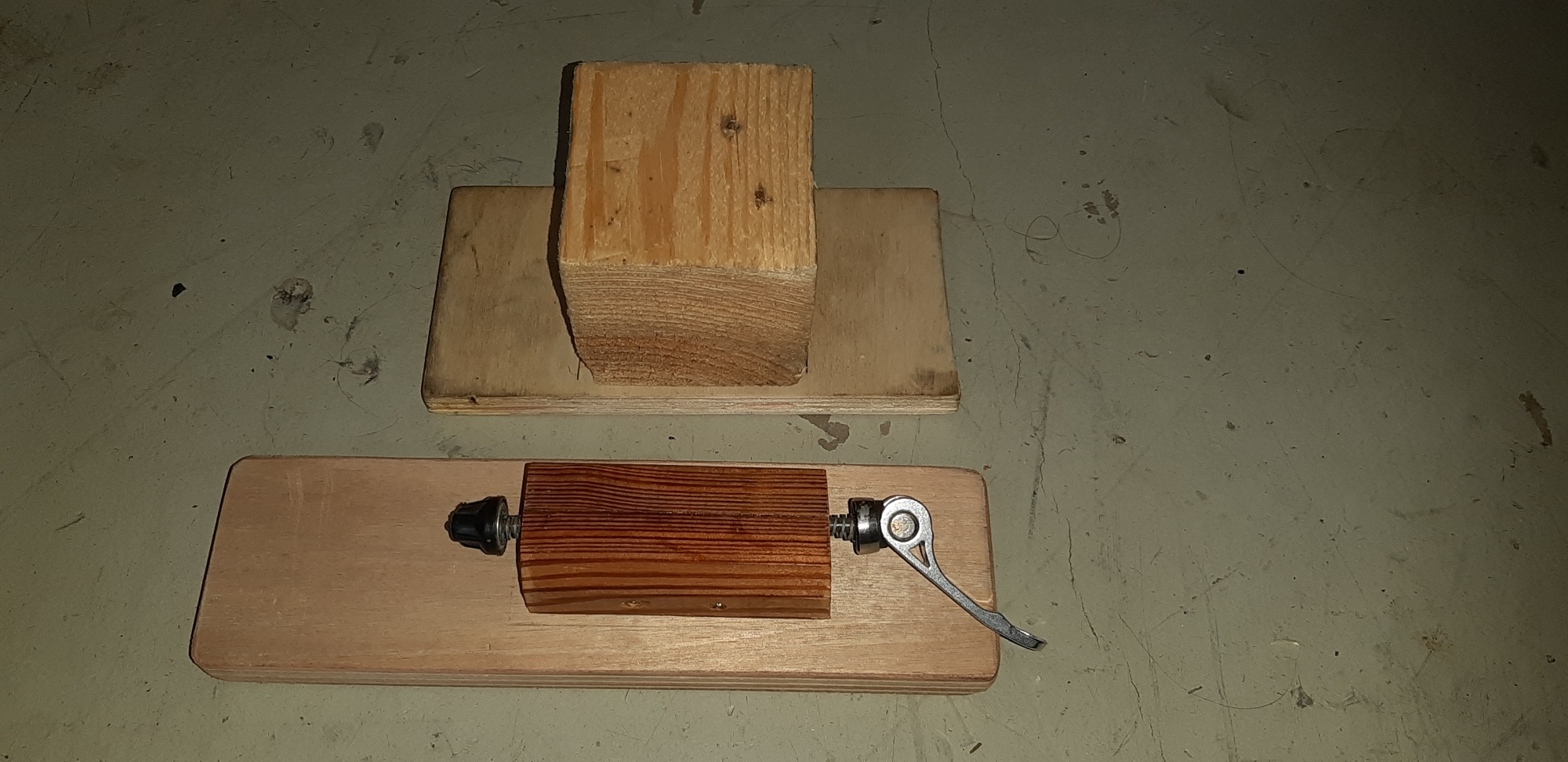

He preparado mi versión 1.1 low cost.
La he hecho más baja para darle estabilidad. La he montado desplazada en la base para poder pegar la bici a la pared del maletero/garaje.
El agujero lo he hecho aproximadamente del mismo diámetro que el eje para que no tenga holguras. También le he dado la anchura del buje al taco de madera. Ahora ajusta perfectamente.
En la parte superior la versión 1.0 hecha poco antes de salir de viaje y abajo la actual. No la atornillaré al chasis porque necesitaré sacar la bici o moverla dentro del maletero.
Gracias furgoxo por la idea .bien

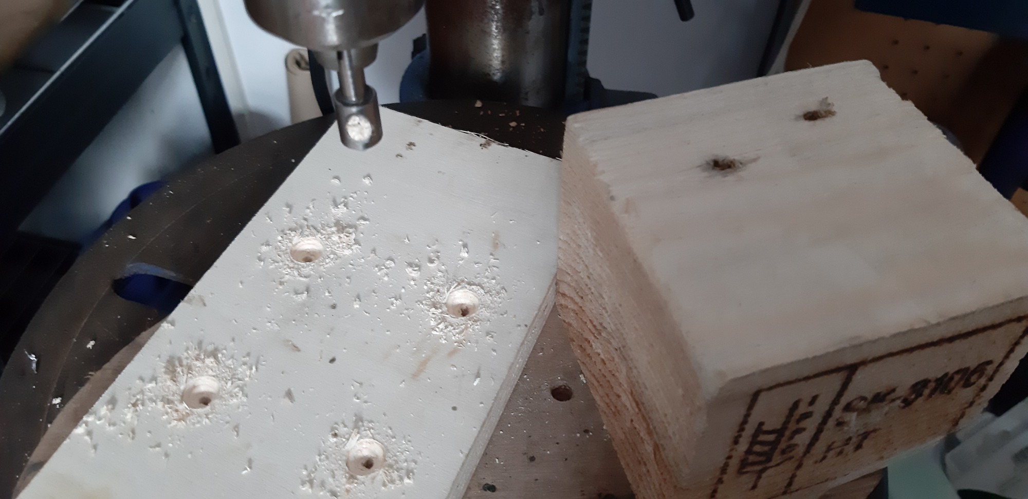

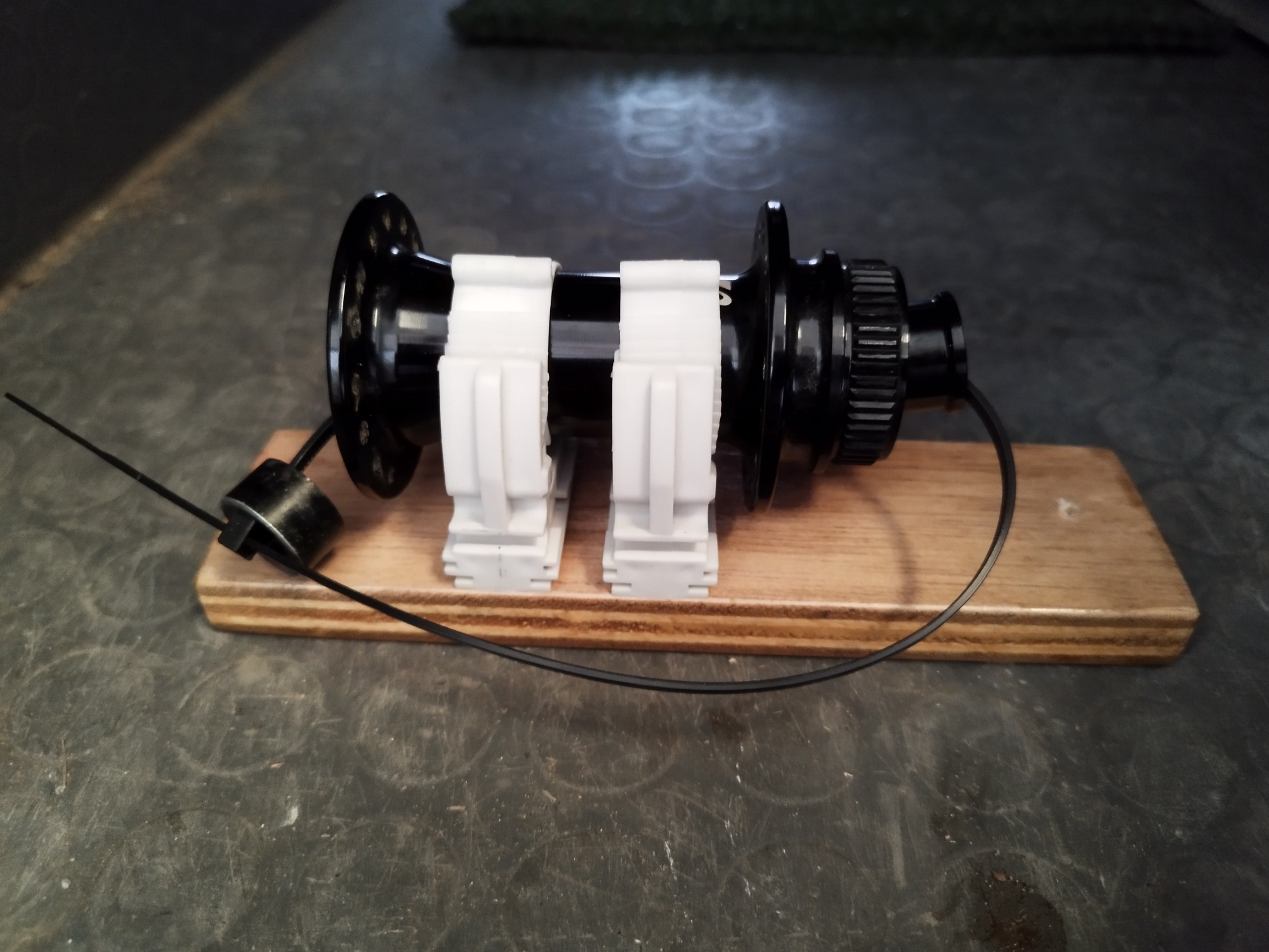

Añado un peque brico siguiendo la estela del explicado por Furgoxo en este brico.
En su día ya puse un pequeño soporte para la bici usando unos tacos de madera. No tiene ningún misterio. Irá luego tirafondeado a un tablero ancho junto con el otro soporte que ya puse en este post#40.
Y ahora añado este otro usando un buje (regalo de mi taller de bicis de cabecera), un par de bridas de fontanero y un retal de contrachapado.
