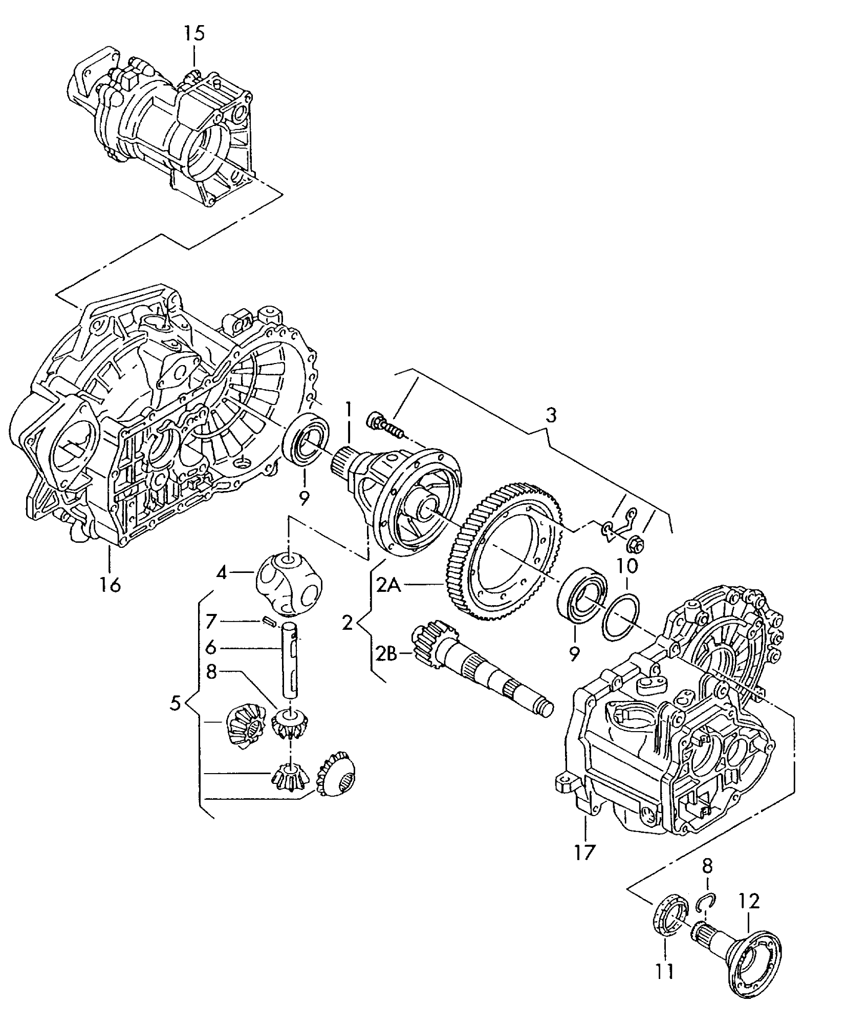

Vale he sacado el palier y he metido marcha y parece que el palier gira y cuando bloque el lado del conductor la otra rueda tambien gira que es buena señal supongo,
las malas noticias son que la figura 12 del etka se sale y parece que deberia retenerse por un circlip en el numero 8 que ya no existe
alguien sabe si esa pieza Deberia ser imposible de sacar?
tiene que llevar ese circlip o va a presion con el palier?
tomasonazo
bueno, esta no es mi caja, es una de internet pero la parte naranja se puede sacar con la mano, tiene las zonas estriadas como en el etka parte numero 12, pero justo la parte despues del circlip(8) parece que ha roto, la pregunta es bastante especifica e imagino que no se deberia de poder sacar a mano pero , va anclado fijo ? o es una pieza que pueda salirse ?
gracias aunque temo lo peor, nose si tiene solucion
manuel-pul
Pues me temo,que no debería de salirse solo,la pieza n°12,está bien?,el círclip lo tienes localizado?,cabe la posibilidad de que haya roto solo el círclip,pero ojo que no se haya metido dentro del diferencial,si no está en su alojamiento,mete algún imán para ver si lo pillas,luego me suena haber leído que esa pieza,la n°12 ,se mete a presión y se sujeta gracias a él círclip,que hay que darle un golpe,como para encajarlo

pues muchas gracias por la repuesta, pero lo que es el alojamieno del circlip y lo que queda detras de el parece desaparecido, vamos que se lo ha comido la caja :'( ahora nose si merece la pena pescarlo y pilar solo esa pieza, o cambiar caja entera ( cabe la 02g?) o ya puestos hacer lo que me molaría y meter el tdi con su caja aunque con erte aun sin cobrar y sin saber como me quedara el paro nose que hacer.
