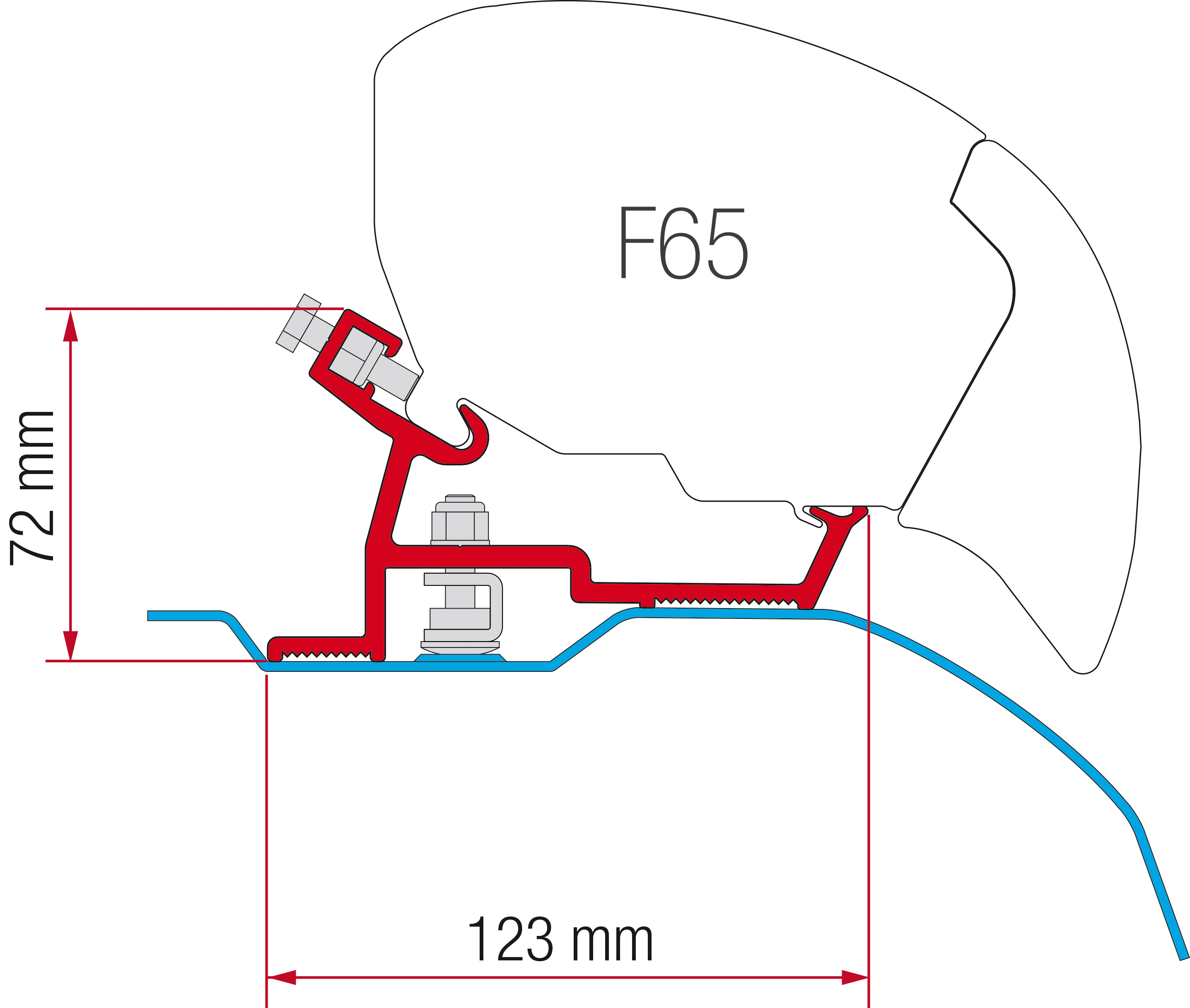

Fíjate en este dibujo que es de un toldo en el techo de una Ducato. En gris se ve el anclaje del fabricante sobre el techo en azul. Si te fijas mas afuera (hacia la derecha) del anclaje al menos tienes unos 7cm hasta el comienzo del talud, luego 148+7+7 = 162cm.
Puedes poner unas barras de baca sujetas a los anclajes de las de perfil aeronáutico y sobre esos raíles puedes colocar de todo.
Algo así...
aluvi
Cita de: JmGarciaM en Mayo 13, 2020, 19:01:36 pmEsos paneles de 165cm de largo si te cabría a lo ancho. solo son 7cm mas por cada lado fuera del perímetro de los anclajes de la baca.
Algo así...
Gracias por tus indicaciones y las imágenes. Me las apunto... Esto abre más posibilidades, sin duda (poner 2 placas a la ancho para tener más Watios, por ejemplo).

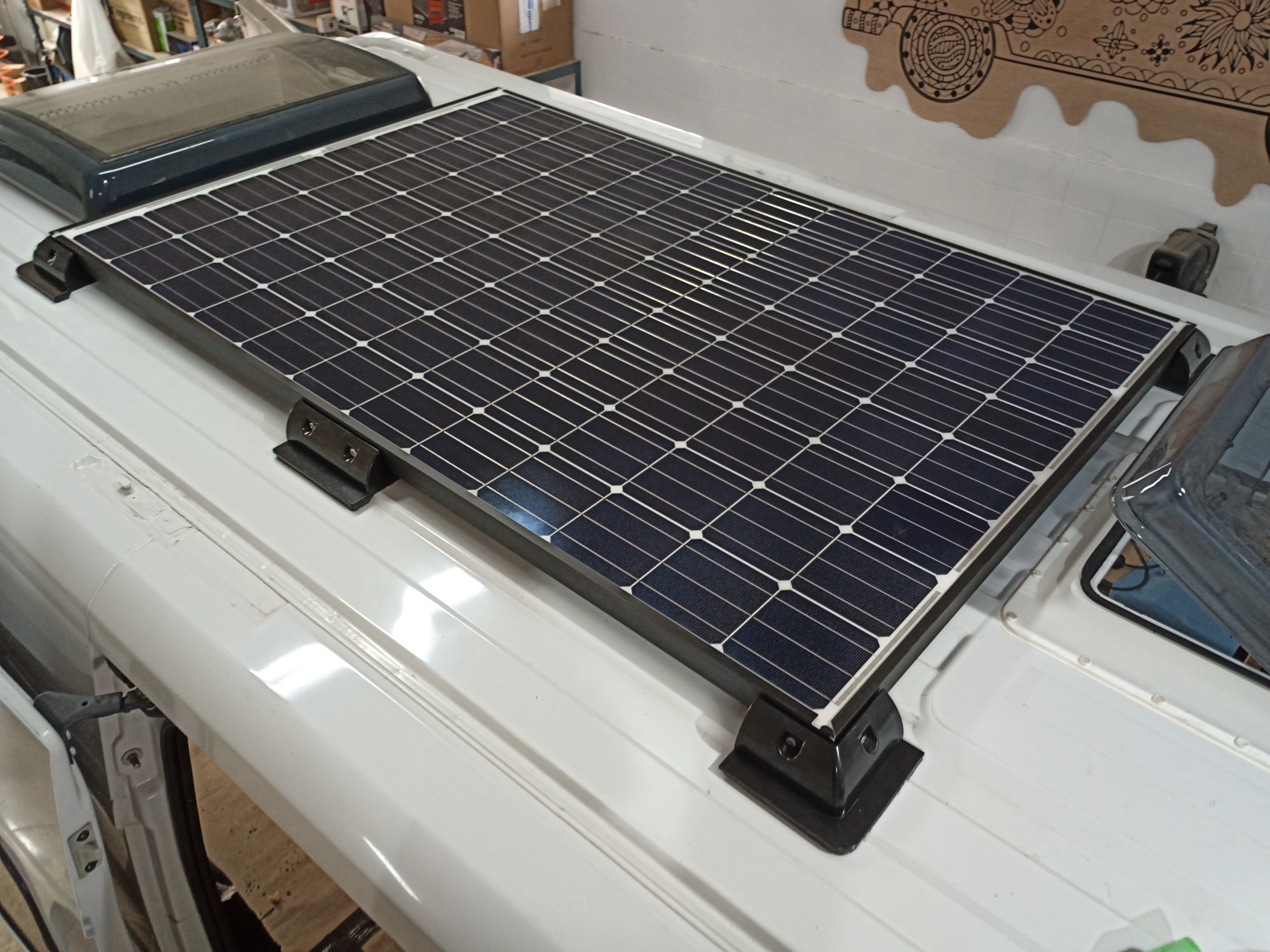

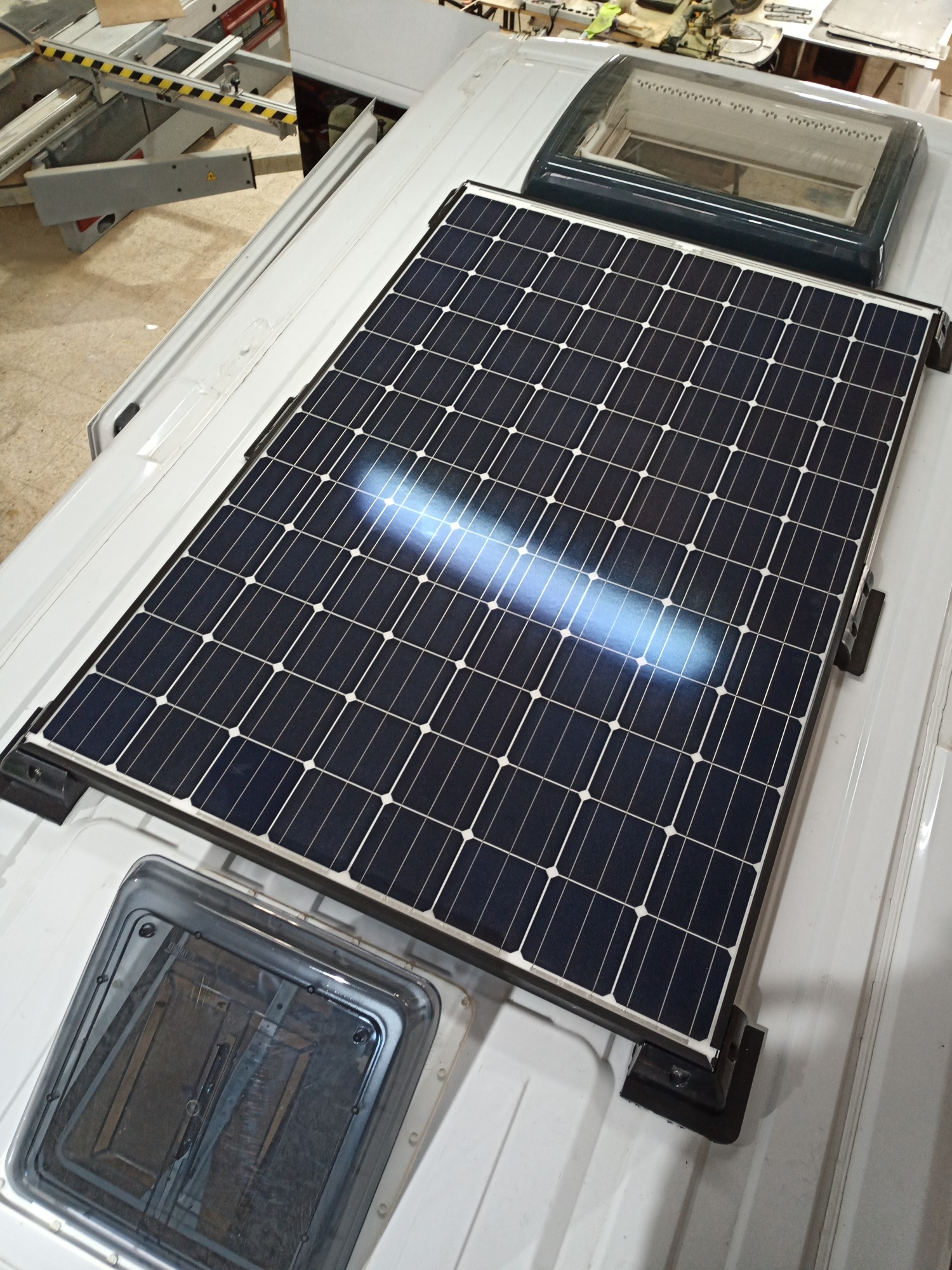

roKopep
Cita de: aluvi en Mayo 13, 2020, 15:33:27 pm....En cambio, si escojo otra medida, por ejemplo, una placa solar de 280W ó 310W que miden 1650x990 mm, sí que cabría, me parece.
Mucha Salud!
SI pones una placa de ese tamaño a lo largo y dos claraboyas de 40x40, una atrás y otra delante, te cabe todo bien y sin tocar nervios, q es lo mas importante
Esta es una L2 y lleva una placa de 320W (165 x 105 cm más sus soportes..), una claraboya de 40x 40 delante y una atrás de 50 x 70. Y ya no hay sitio ni para q se pose un pájaro...

Cita de: roKopep en Mayo 14, 2020, 01:53:36 amSI pones una placa de ese tamaño a lo largo y dos claraboyas de 40x40, una atrás y otra delante, te cabe todo bien y sin tocar nervios, q es lo mas importante
Muchas gracias rocKopep, lo has clavao! Las imágenes lo aclaran totalmente. A priori, esto es lo que ando proyectando. Mucha Salud!
