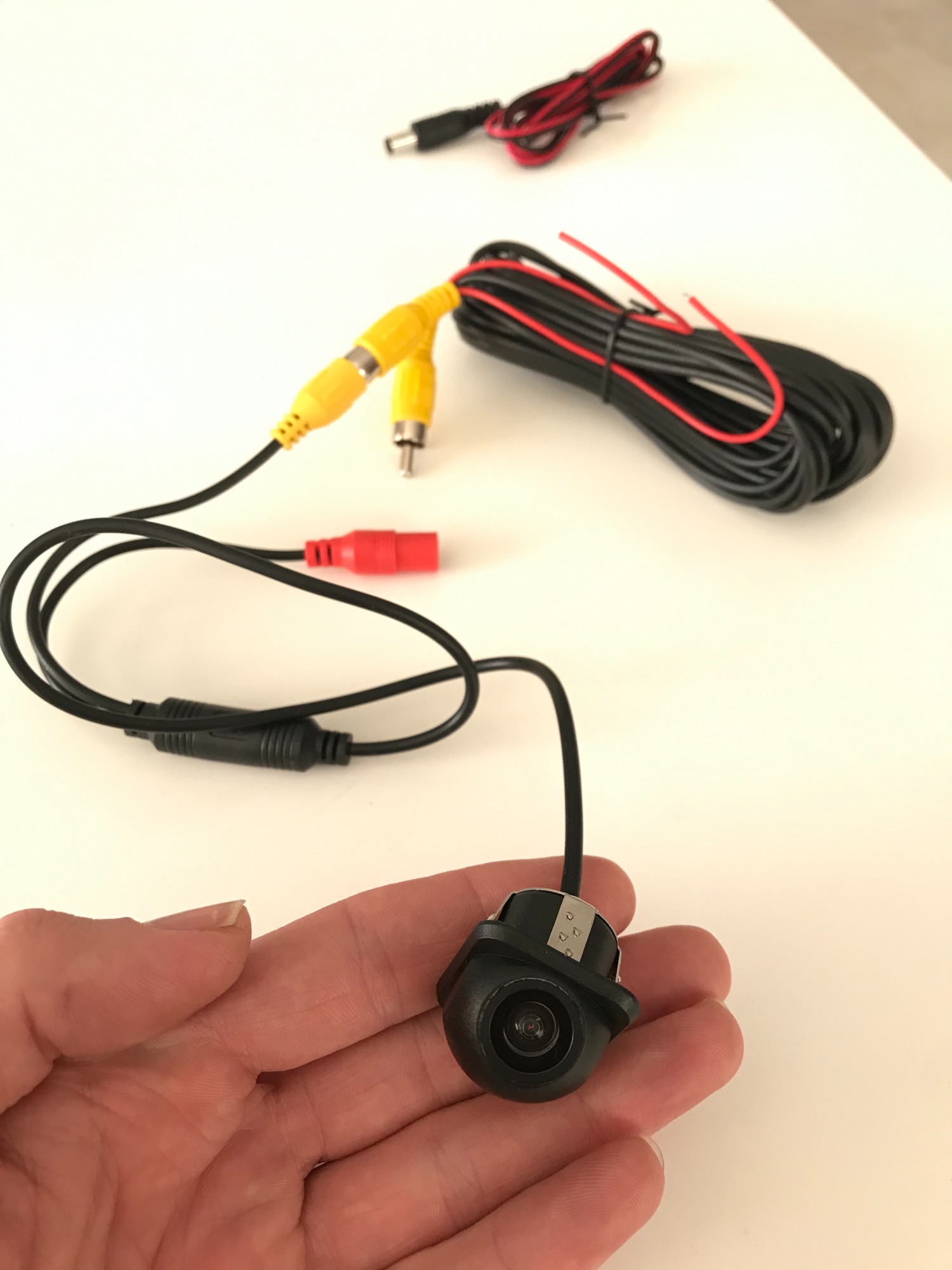

Buenas, pues el caso es que instalé una radio de estas Android doble Din chinas y le puse una cámara trasera que compré por separado en Amazon.
El funcionamiento es perfecto y este muy contento con ella.
EL problema es que me he dado cuenta de que una de las conexiones de la cámara trasera siempre está caliente (no quema ni nada pero se nota) incluso aunque ni la cámara ni la radio estén encendida, es decir con la furgo apagada y sin contacto si la abro y toco la conexión está permanentemente caliente.
La conexión la hice siguiendo las instrucciones, lo único que en vez de coger el positivo de la luz de marcha atrás alargué los cables hasta el cuadro para sacar el positivo del mando de luces y poder poner un interruptor en el salpicadero y así usar la cámara cuando yo quiera y no cuando meta marcha atrás únicamente.
Esta es la cámara:

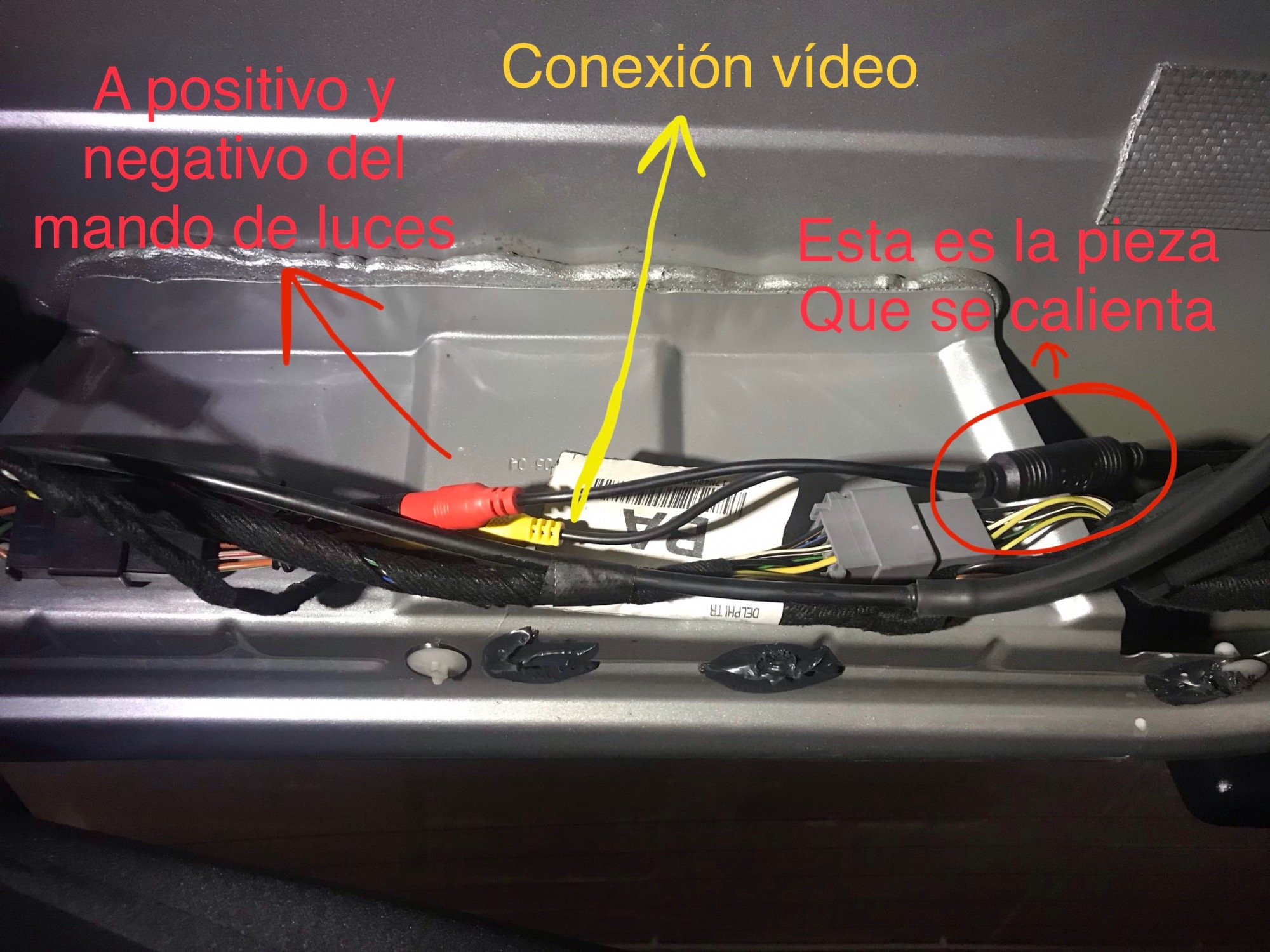

Y aquí una descripción de la pieza que se calienta, que es la unión de todos los cables, el resto de conexiones no tienen ninguna temperatura:
¿Sabéis que podría ser? ¿Puede ser peligroso?

Un calentamiento siempre mal asunto,, y puede ser peligroso. .. pero si es un circuito puede ser normal que se caliente cuando esta encendido.
Si se calienta cuando esta apagado,,,, es porque no esta apagado,, tiene un cosumo.
Esa pieza que es,, un conector?, circuito electrico?, que misión tiene...

Eso es lo que me preocupa, que siempre está caliente, aunque la furgo no tenga el contacto dado ni la radio puesta. Si fuera solo al usarse me daría igual porque suelen ser tiempos cortos de uso.
Ese "tubito" negro es del cable de origen, es la parte que unifica el cable de video y el de alimentación y los lleva a la cámara.

Yo probaría con un tester si realmente se queda sin alimentación la clavija roja que alimenta la cámara.

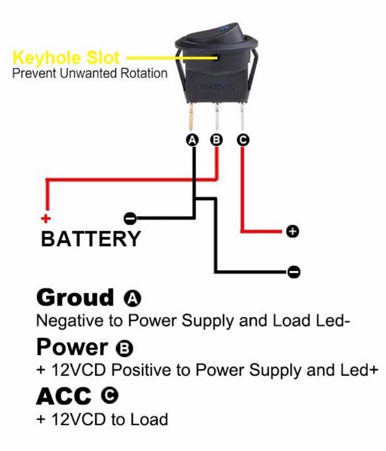

Cierto... el caso es que es un interruptor de estos de 3 pestañas porque lleva un led, no se si eso tendrá que ver...
Al menos el tema de que permanezca corriente siempre está solucionado, lo vigilaré si se calienta mucho cuando la furgoneta esté encendida aunque no esté pueda la cámara, que sospecho que lo hará igual que antes.
El positivo no lo cogí de la marcha atrás porque quería poder poner la cámara cuando yo quiera
El interruptor que he usado es este:
