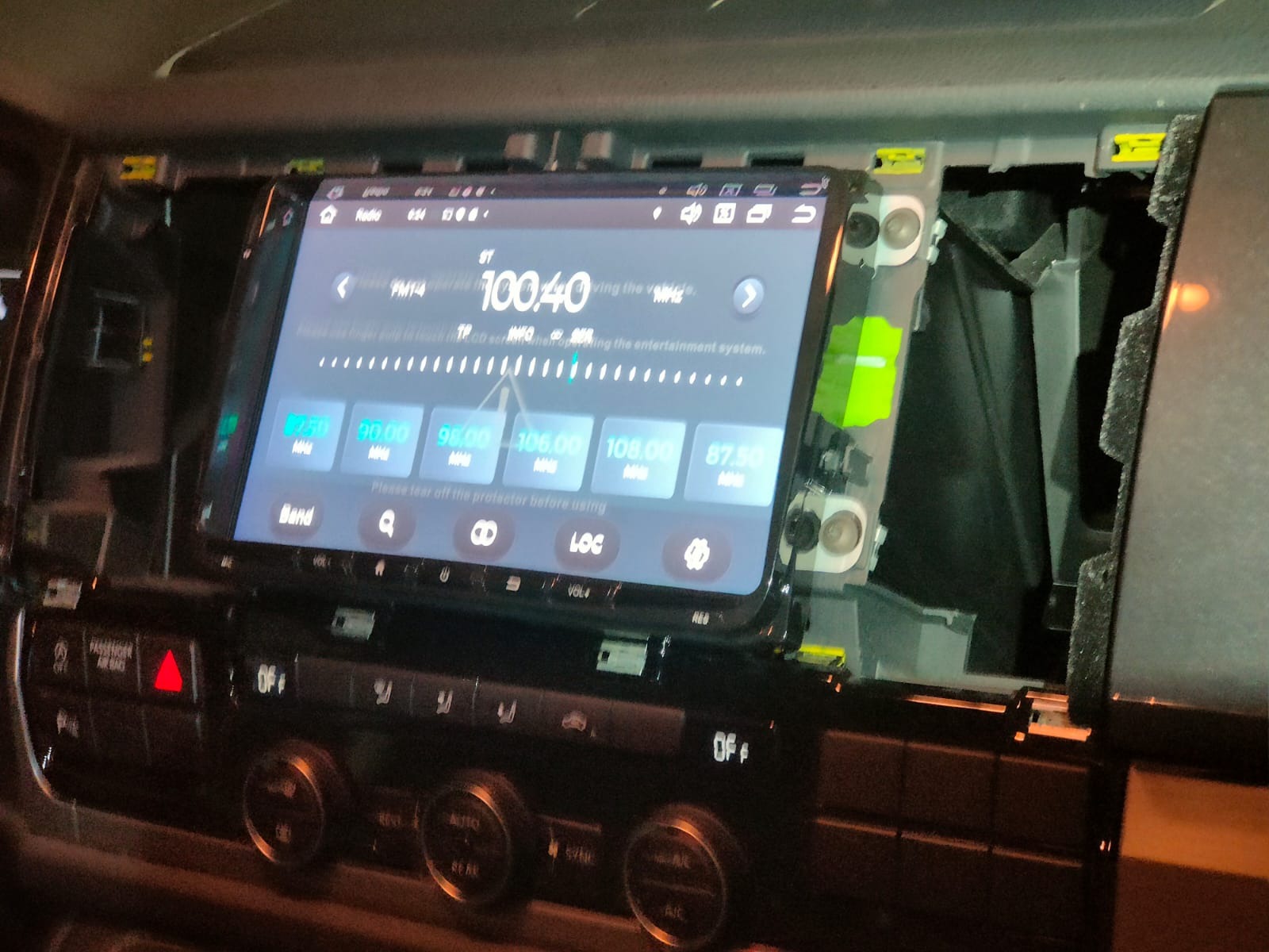

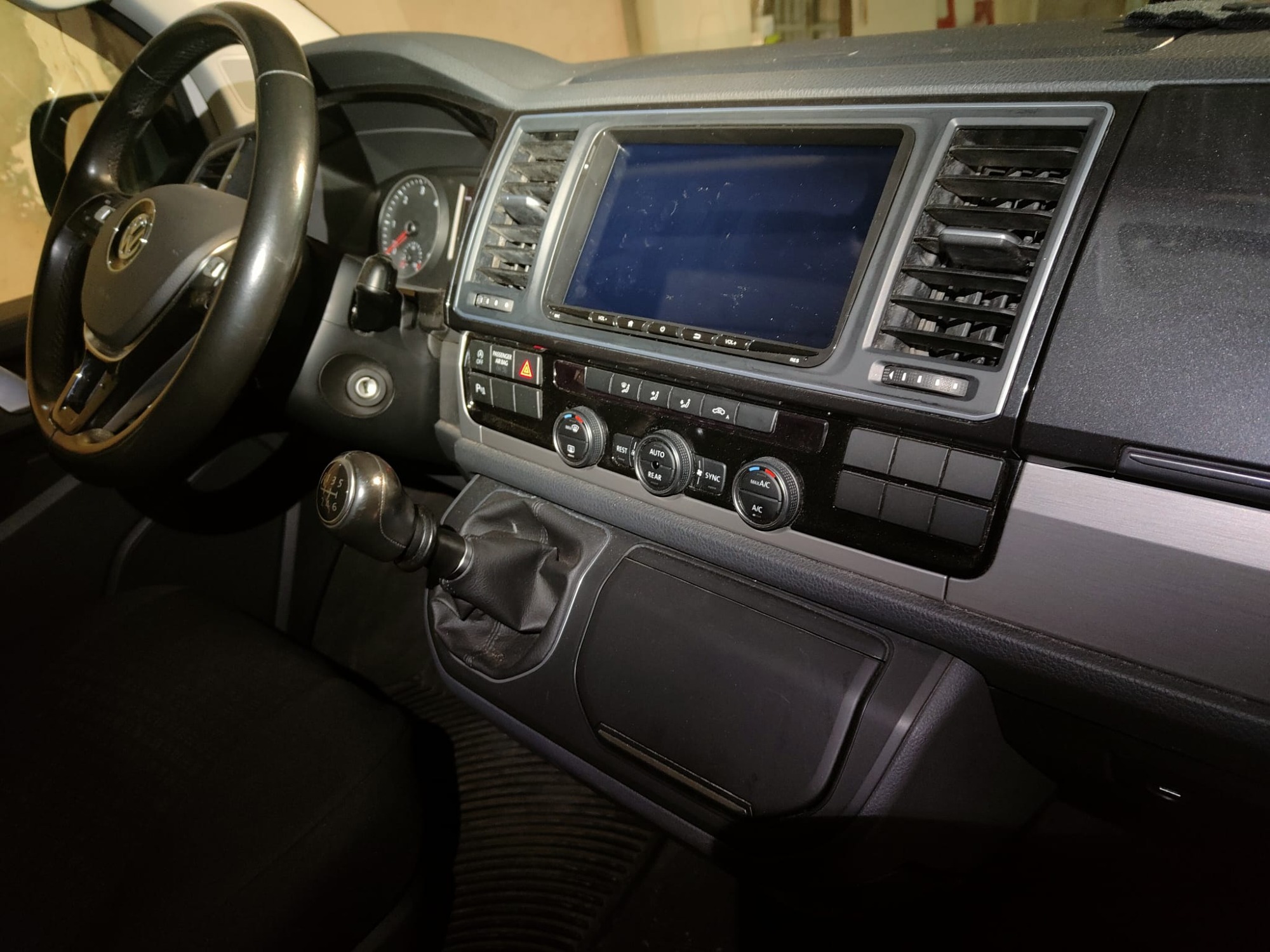

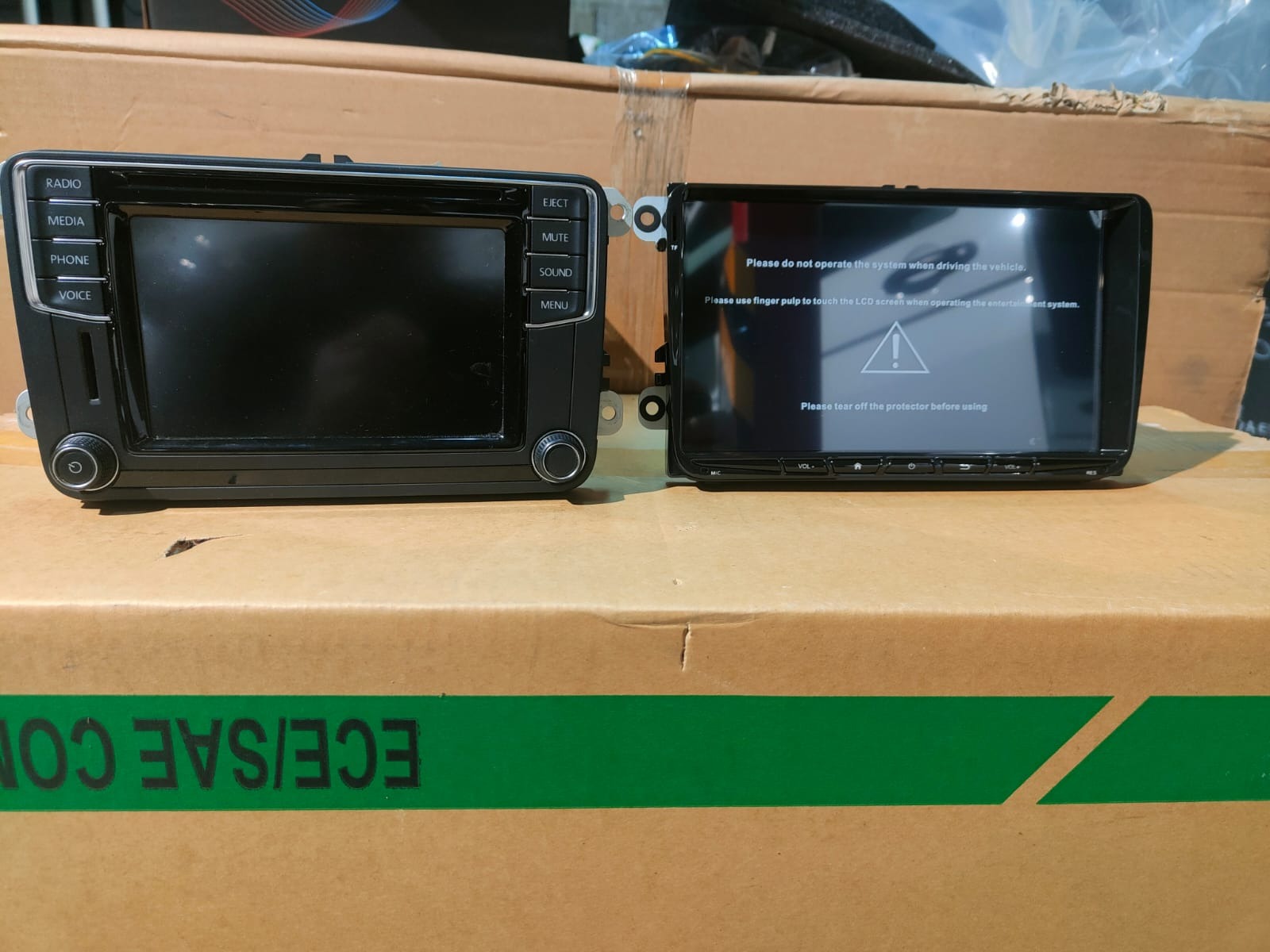

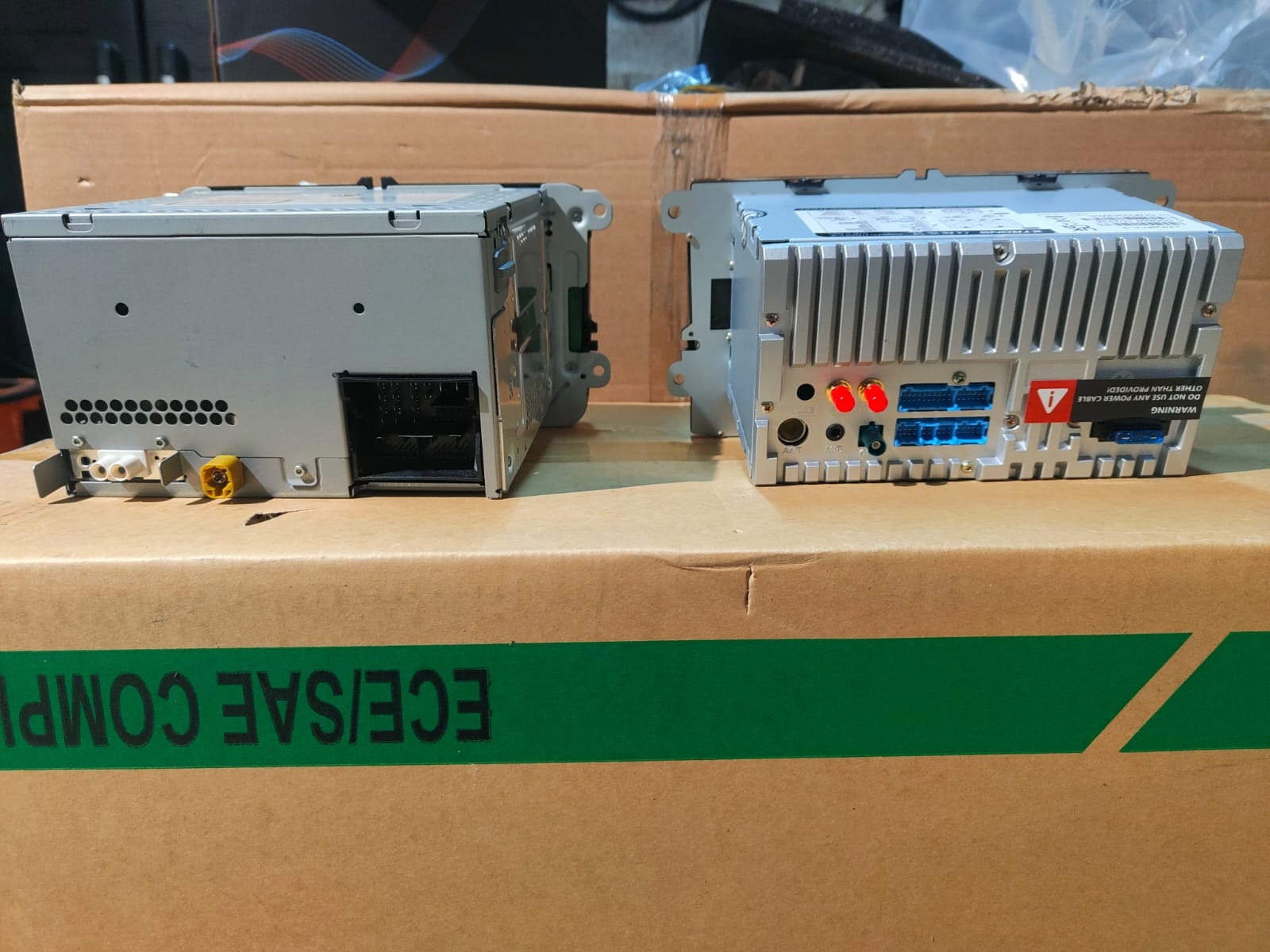

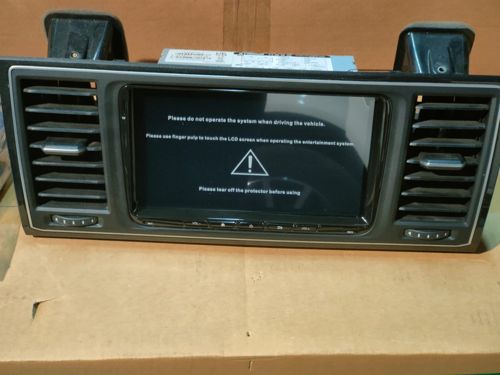

Buenos días, pues como ya sabéis, la radio... the end.... la furgo es una multivan t6 de 2017, justo a los tres años al terminar la garantía empezó con los fallos de la pantalla táctil. La he estado aguantado hasta ahora, el táctil ya no funcionaba, y por ultimo se bloqueo con el símbolo de vw y se apagaba a los 10 segundos. Tal y como puse aquí, empezó la búsqueda de información para montar una android. La verdad que ha resultado complicado, no he encontrado ninguna información clara para la T6.... hasta que encontré el sitio adecuado. El problema de la T6 es que lleva el conector de 52 pines, que es el moderno. Las t5 montan el mas normal de 40 pines. Bajo el desconocimiento del tema, buscaba una radio que fuera llegar, montar y a funcionar, sin apaños y chapuzas que después no llegan a ninguna parte. Pregunte en tiendas/montadores de equipos de sonido y para el modelo de radio con el conector de la t6, nadie daba una aclaración rápida. Segui con la busqueda y encontré la pagina Xtronspain (https://xtronspain.com/?gclid=Cj0KCQiAhomtBhDgARIsABcaYymSAX3SZanensQSwnBFdS81O95zFCtKftK2qXjfD-i_pEiuI1cE4OcaAl7WEALw_wcB)
Me puse en contacto por wasap, a mas inri, vi que la distribución es de malaga, la misma ciudad. La atención estupenda por parte de pablo, él es que lleva la distribución en españa, me informe sobre los equipos xtrons, vi que tienen muy buena referencia y calidad, y a por una. Me recomendó varios modelos para la t6 y escogí el que mas me gusto, sobre el tema del conector, ellos tienen un adaptador para la radio de 52 pines, que es también el que me recomendó para poder montarla. Sin duda estoy super encantado, me ha resuelto todas las dudas, la atención estupenda, la entrega en mano dándome las explicaciones de montaje después, en definitiva, mas que satisfecho.
El modelo que he montado es el siguiente,
https://xtronspain.com/tiguan/497-radio-pantalla-android-12-gps-9-para-vw-seat-y-skoda-carplay-mirrorlink.html

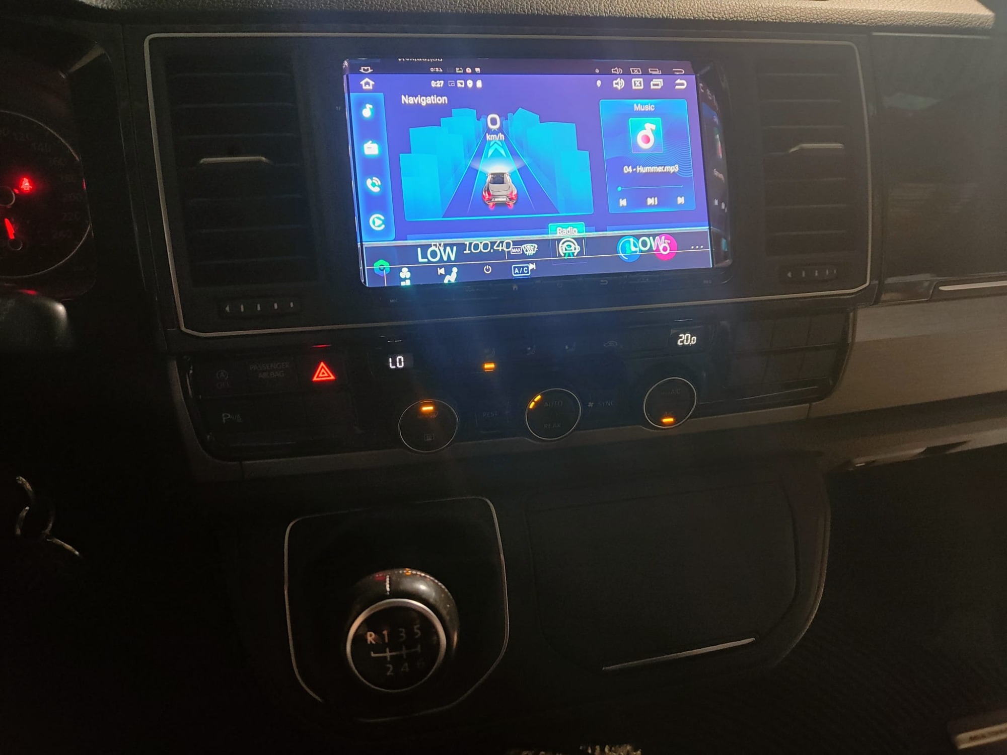

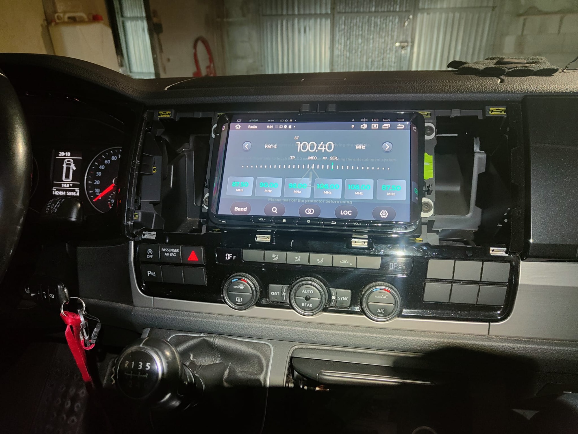

No he tenido ningún tipo de problema ni con el cam-bus ni nada, funcionan los mandos del volante, veo la pantalla de los sensores de aparcamiento, me dice las puertas que están abiertas....etc total comunicación con el vehículo y la unidad... La pantalla esta metida hacia dentro respecto aun marco que trae, es algo aconsejable para cuando se tiene el sol de frente, la pantalla si esta totalmente plana a ras del salpicadero, no se ve, es lo que me comentaron algunos compañeros que ya tenían una android auto montada, así que perfecta esa modificación.

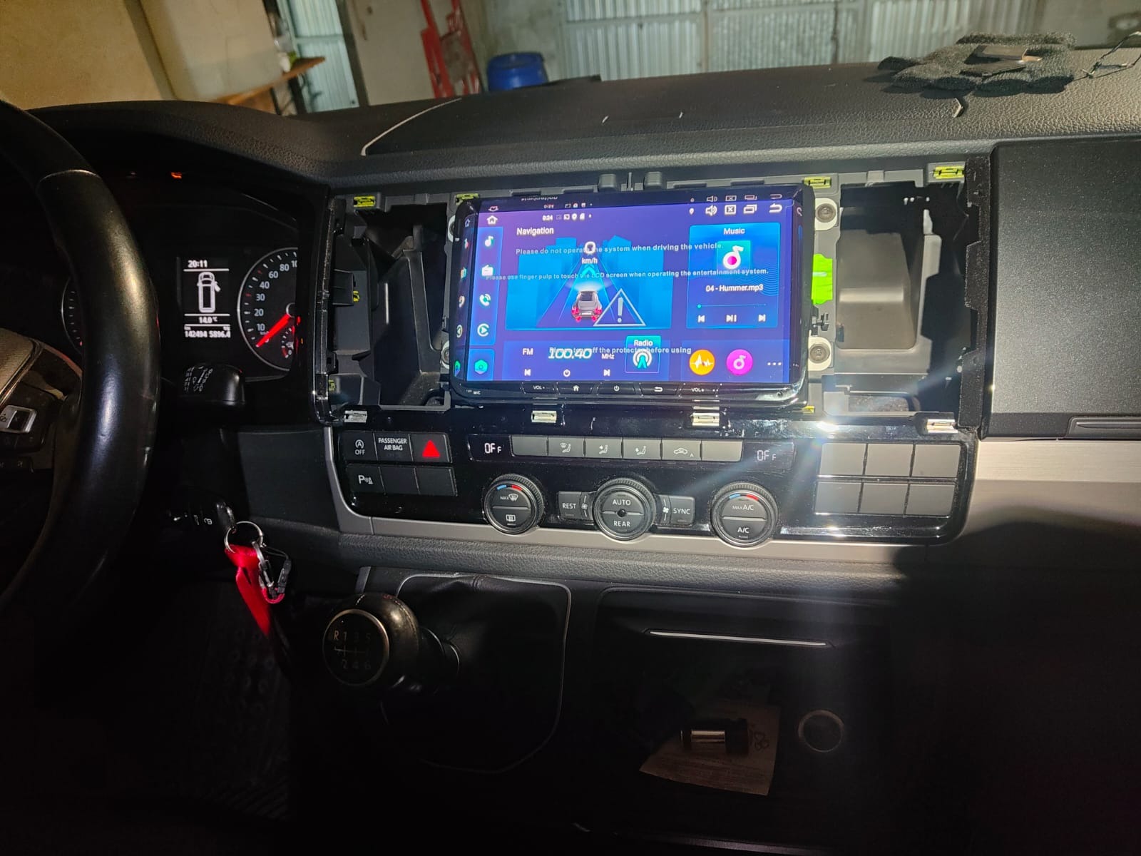

Buenas, no, el cambio lo he realizado yo, Con el conector es muy fácil, solo hay que intercalarlo entre la radio y los cables de la instalación. Me funciona los mandos del volante, pero el micrófono del coche, creo que no, estoy mirando configuraciones, pero no es problema, la radio tiene uno en la parte delantera y capta muy bien el sonido. Colocar no he  colocado ninguno. Si si, te confirmo que es valida, ahora estoy con la configuración de los teléfonos, el android está conectando bien, pero el iphone no logro conectarlo. Aunque eso pasa con las radios chinas, hay que trastear las configuraciones para las conexiones. Por lo demás, va muy bien, la resolución muy buena, sin problema a la hora de las emisoras de radio, muy buen sonido. Contento por ella.

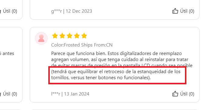

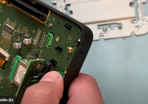

Ahora, tengo un problema, se me rompió una de estas pestañitas doradas y los botones de Radio, Media y Phone no se activan al pulsarlos, de momento con la rueda de la derecha y la pantalla táctil puedo acceder a ellos, pero me gustaria arreglarlo... Alguna idea??
Tengo el trozo que se rompió, no se si se podría soldar o alguien sabe de algún taller de electrónica en Barcelona?

Intentando averiguar como arreglar el tema de los botones, he visto esta reseña en la web donde compré el producto, ¿¿a alguien le ha ocurrido??
Muchas gracias
