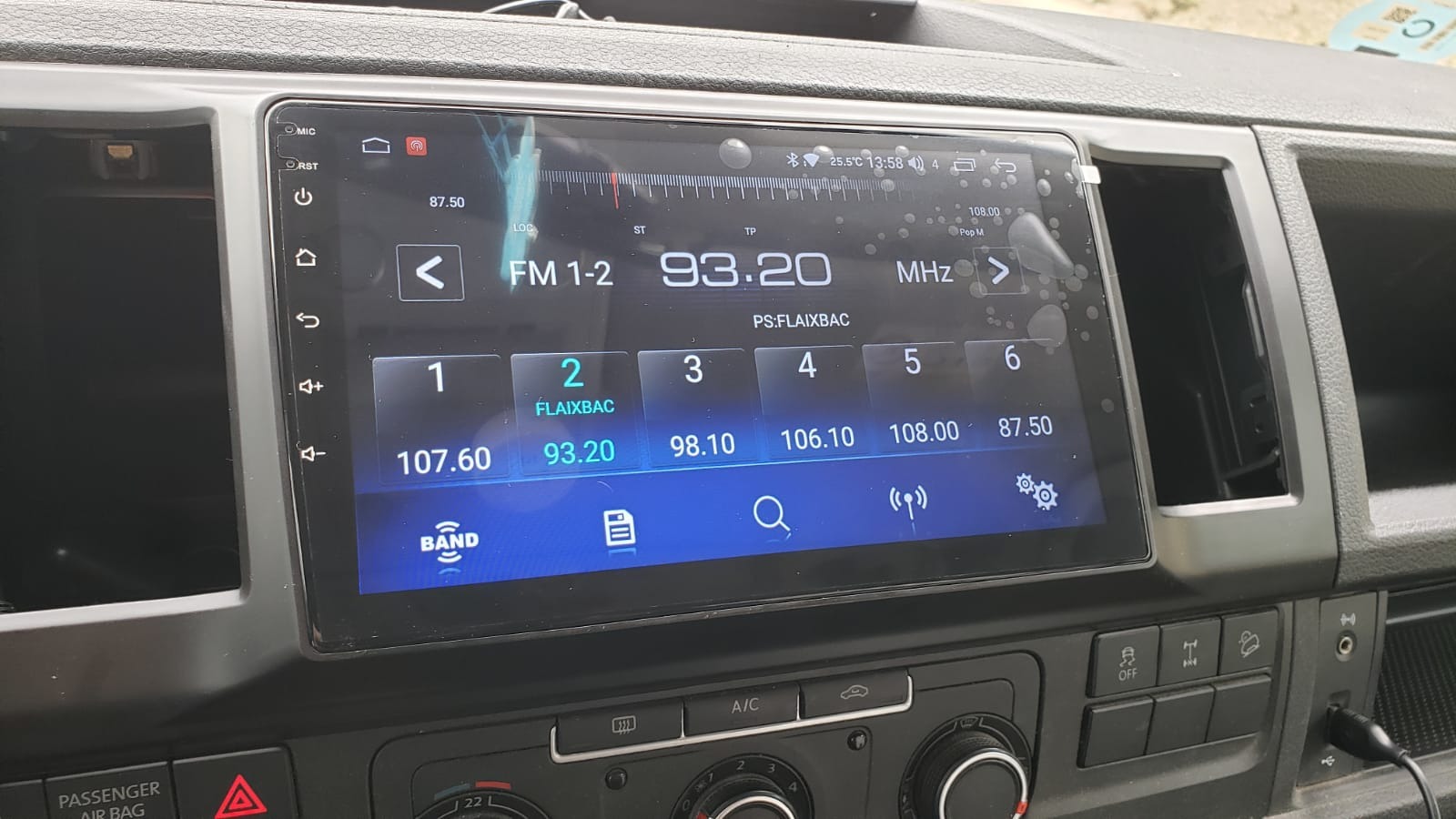

sam2016
Bueno,
Creo que ya he terminado la "tesis" de radio para VW T6. Micro funcionando, cámara, sensores, etc... Lo único es que la radio es incapaz de cambiar la posición del sonido, es decir hacer que se escuche en los asientos de atrás y no en los de adelante... vaya cambiar la posición del centro de sonido. No es una función que utilizara en mi antigua radio, pero me hubiera gustado que también funcionara. En total 135 e (cable doble para antena + radio). He hecho un apaño para utilizar el marco antiguo, ya que despegar las tomas de aire originales del marco original en mi caso es seguro que rompería el marco original porqué está como soldado en plástico. Pero tengo también el marco de la nueva radio por si un día me lio a hacerlo.
Si alguien le interesa hacer pruebas y es de zona Barcelona, podríamos comprar un par más de radios de aliexpress de 100 € para probar si funcionan con las VW T6, que creo que sí.
