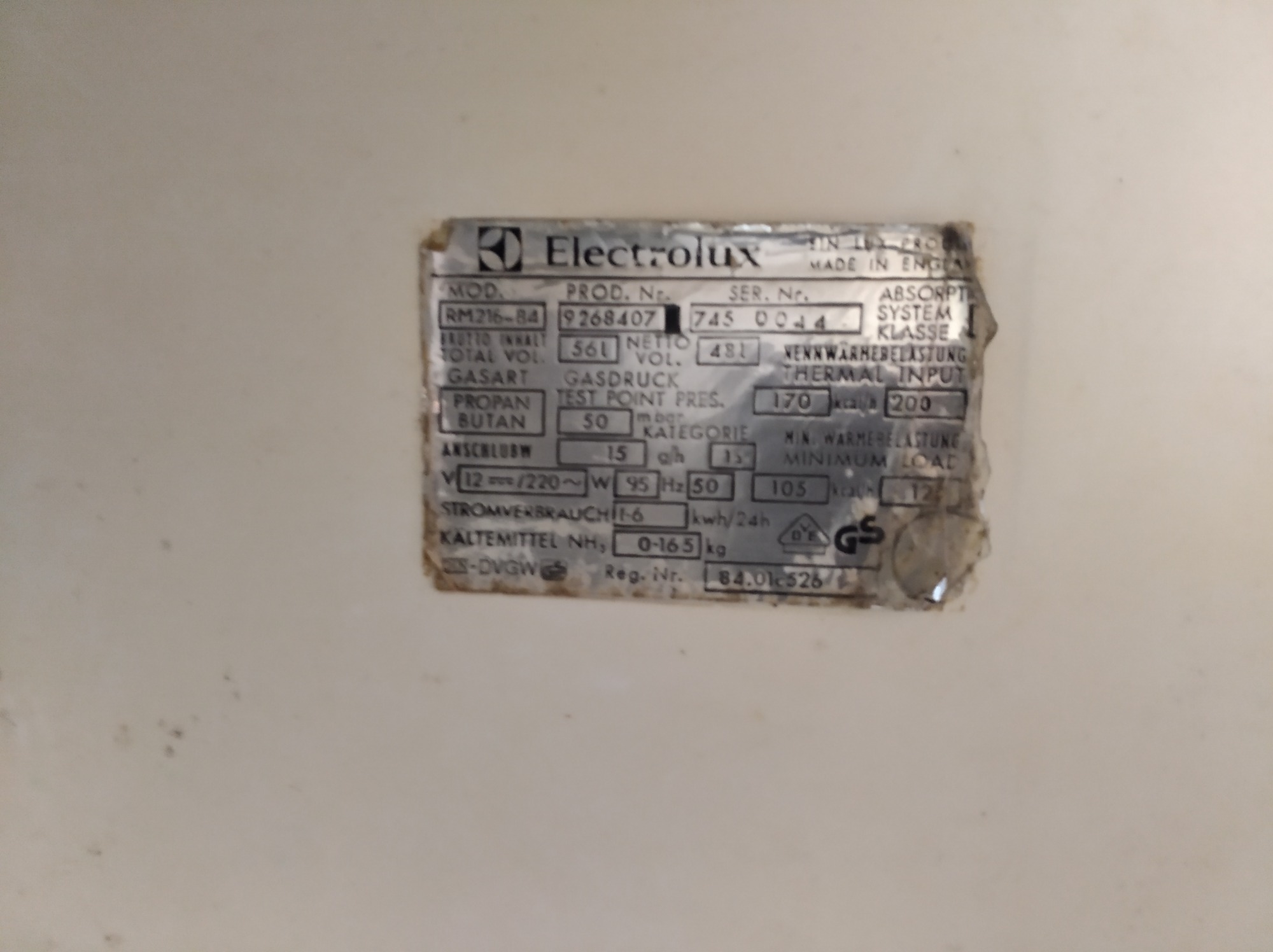

Es una trivalente Electrolux he adjuntado una foto porque no se exactamente cuántas potencia consume.

Olvidate de ponerla a 12v .... a no ser que sea para manterla fría en ruta alimentada directa de la batería del coche y luego pasarla a gas, su consumo como indica e la etiqueta son 95w, con fusible de 10amperios suficiente, al llevar resistencia consumen mucho y la batería te la puede dejar frita en unas cuantas horas
