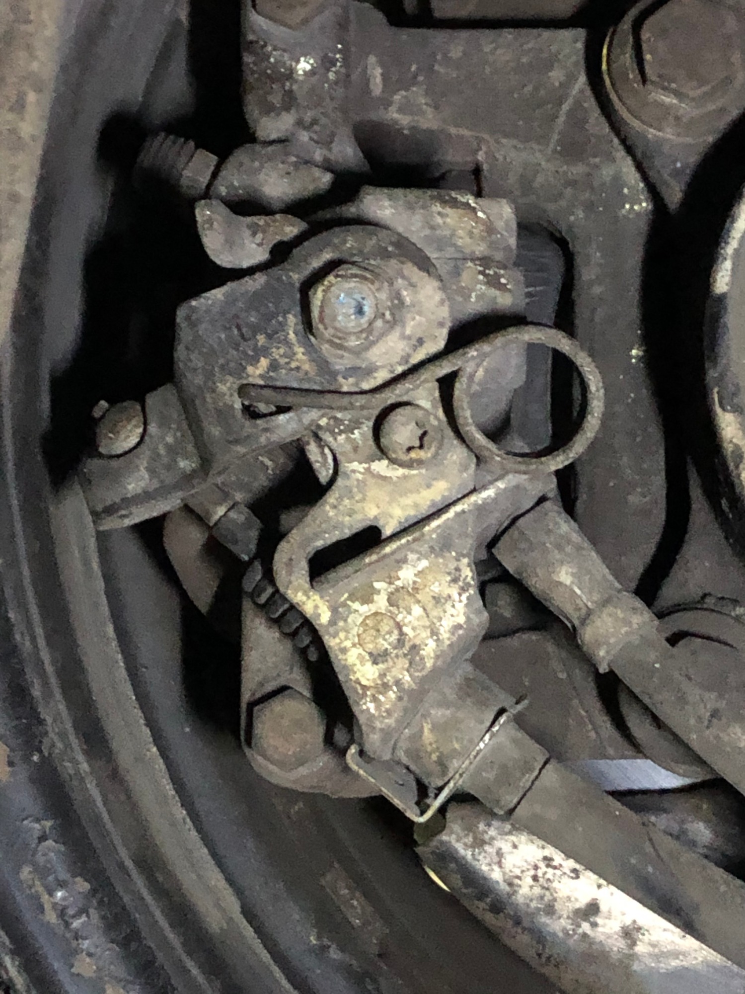

En principio el freno de mano está ok pero haré unas fotos para que se vea el recorrido que tiene el cable en la pinza.
Son todas las ruedas.

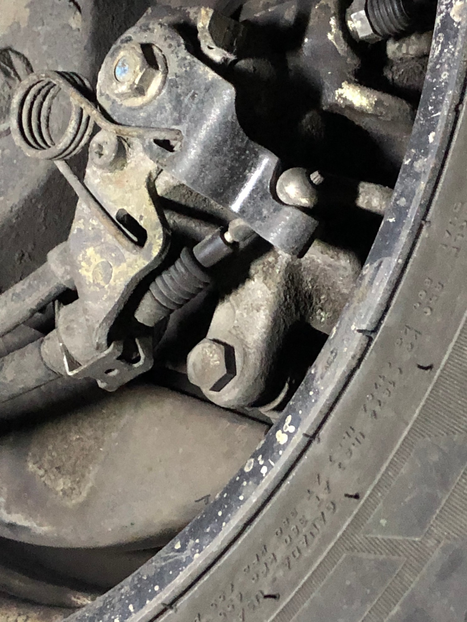

Buenas!he vuelto a purgar y ha salido algo ennegrecido para el poco tiempo que tiene. El pedal ha quedado más blando y con más recorrido antes apenas tenía recorrido a la mínima que tocabas ya frenaba. Mañana la volveré a probar de camino al trabajo. En las fotos el freno de mano puesto y suelto. Suelto va al tope metálico, parece ok.
Gracias y saludos!

He revisado bien el foro, y en un post de Chis, le pasó diría exactamente lo que me está pasando (compensador de frenada). Pongo también las fotos que hice del sistema de freno de mano que a simple vista parece OK.

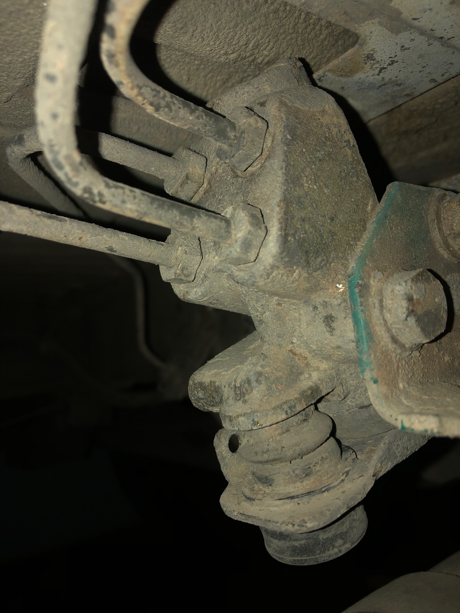

Miraré el compensador que como los síntomas son calcados a los de Chis, me da que por ahí va a venir. (Soygenin fué quien le indico).

El freno de mano se prueba con la furgo parada en una cuesta. Si no no hay forma de ver si el mecanismo está roto por dentro (por fuera pueder ir bien)

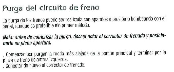

mirando en Aneto he encontrado esto:
igual viene por aquí el tema...

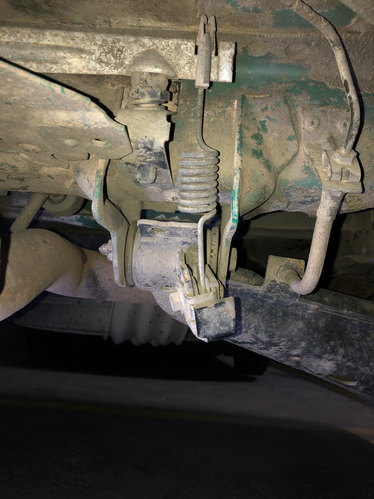

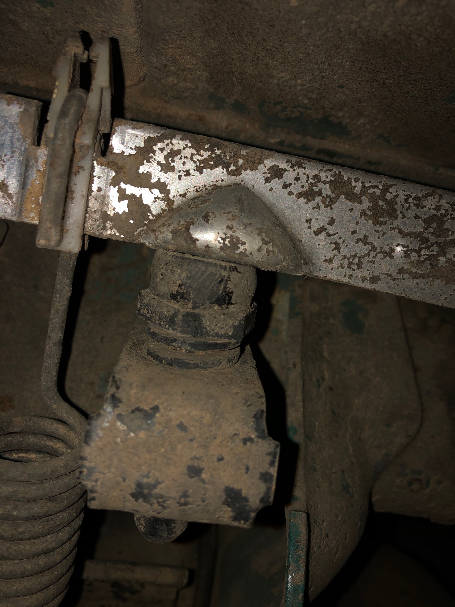

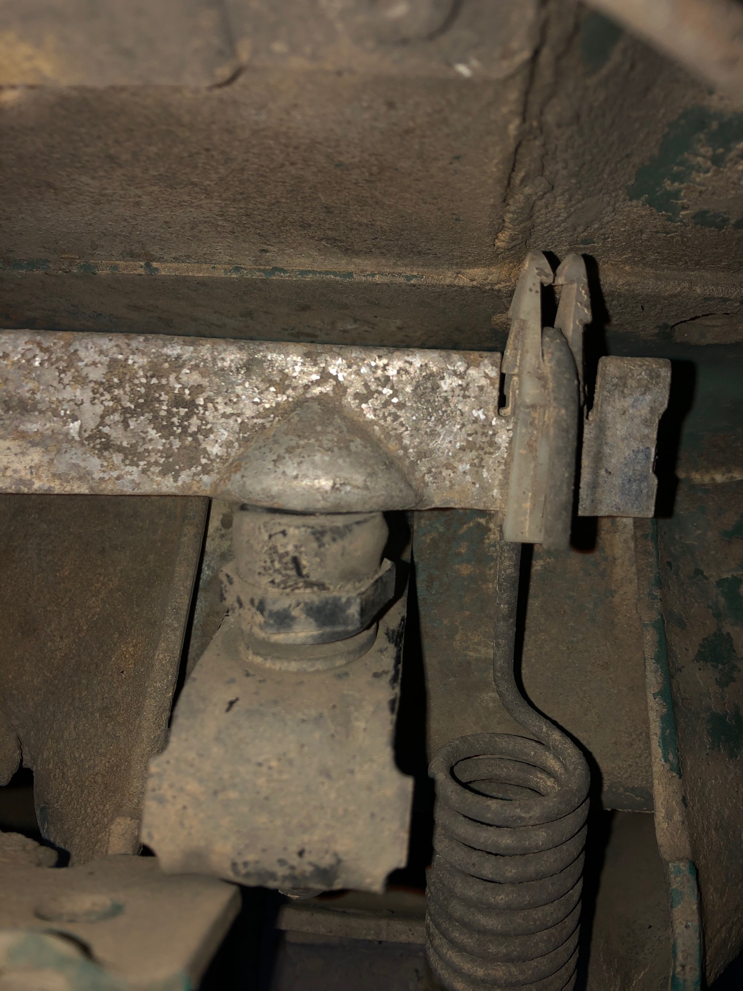

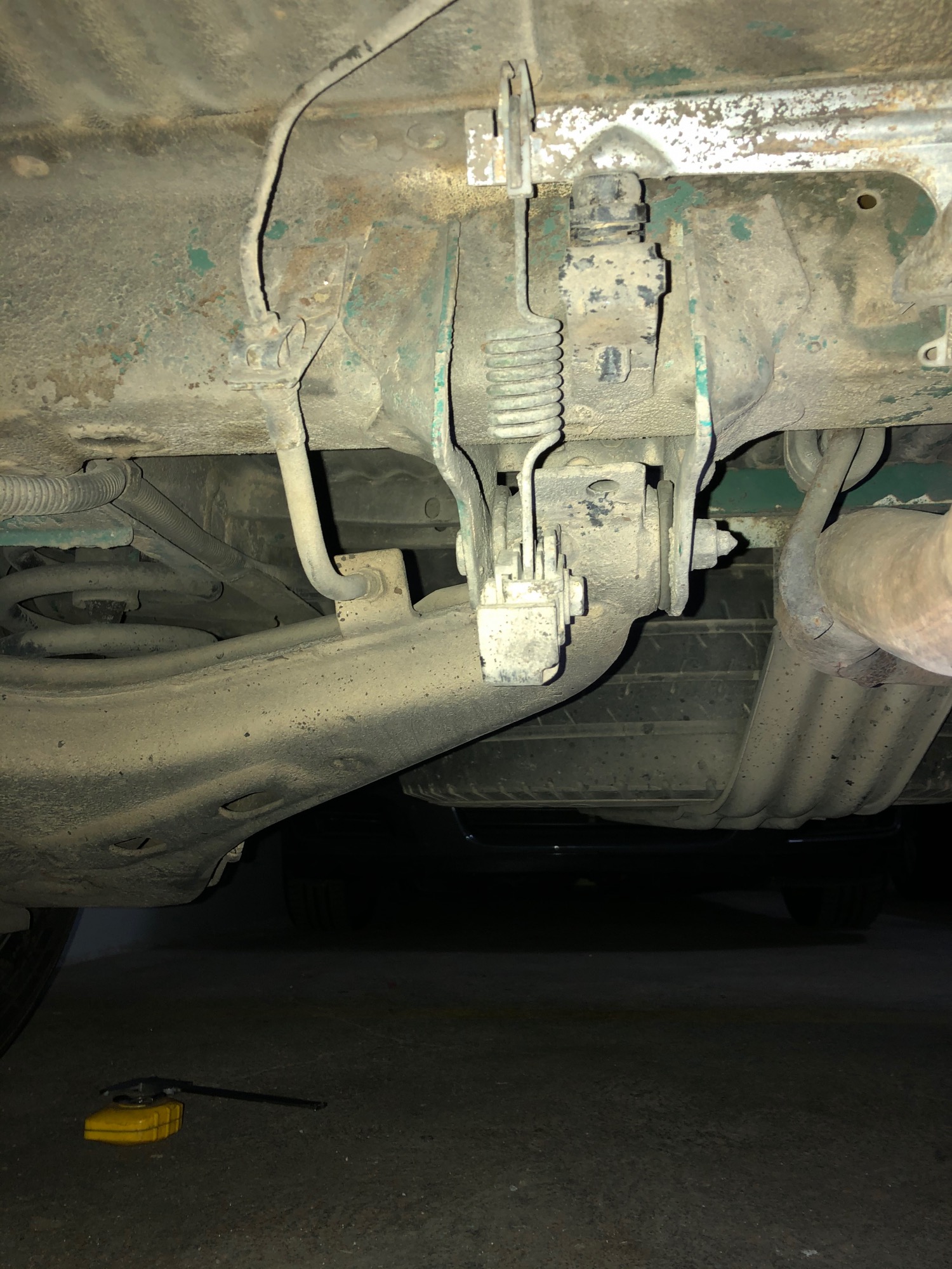

Buenas!ayer baje a mirar el tema del compensador e hice algunas fotos. Me llamo la atención que el soporte del muelle lado muebles en la Cali está como doblado ( en las fotos se aprecia). Me podéis decir si es así de origen o está golpeado?por otro lado, como hago para ver l holgura de 0,5mm? Hay que quitar el guardapolvo de goma que hay en el centro de la pieza? Gracias de antemano!
tomkite
Hola,
Alguien por favor me puede decir si este soporte del muelle del compensador va así doblado de serie o está doblado? Es lado muebles. Antes de tocar me gustaría saber si es así o no. He buscado pero no he encontrado nada. Es una Califórnia T4 TDI con motor ACV. Gracias de antemano!
