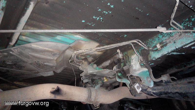

Metete debajo de la furgo y mira si tienes compensador de frenada en el eje trasero. Si lo tienes y has tocado la altura bajandola este actúa como si estuviese cargada la furgo a tope sin estarlo. Si está mal regulado por esa razón puede provocar tb. Lo que te pasa.
Estoy con el Móvil y me es dificil buscarte una foto del compensador y tb. si lo tuvieras...  Lo dices y busco el tuto que tenía por algún rincón de un disco duro donde explica como se regula.
Enviado desde mi GT-I9100 usando Tapatalk

Cita de: Chis en Abril 05, 2014, 00:01:41 am
Es esto, no?
Eso es, y si es el tuyo a simple vista está mal, sin carga tiene que caber algo con 2 mm entre los sensores. No tienen que estar pegados.
Chis
Ok, voy a tratar de regularlo. He visto en la revista-manual lo de regularlo enroscando los topes de goma. A ver si consigo algo por la tarde.

Bueno, lo he regulado, pero solo puedo alcanzar los dos milímetros del lado izquierdo. Del lado derecho apenas uno, ahí es donde alcanza el tope.
