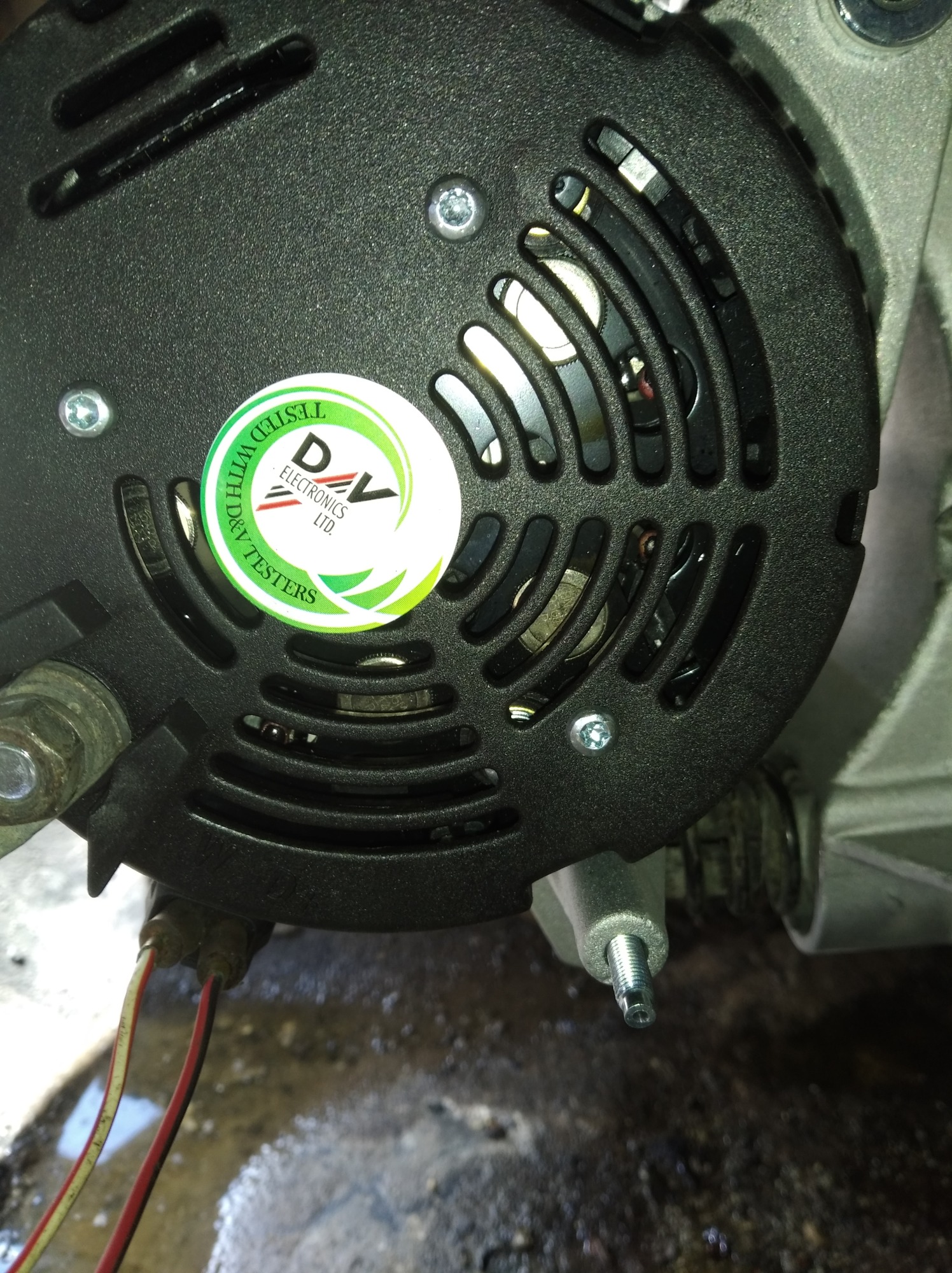

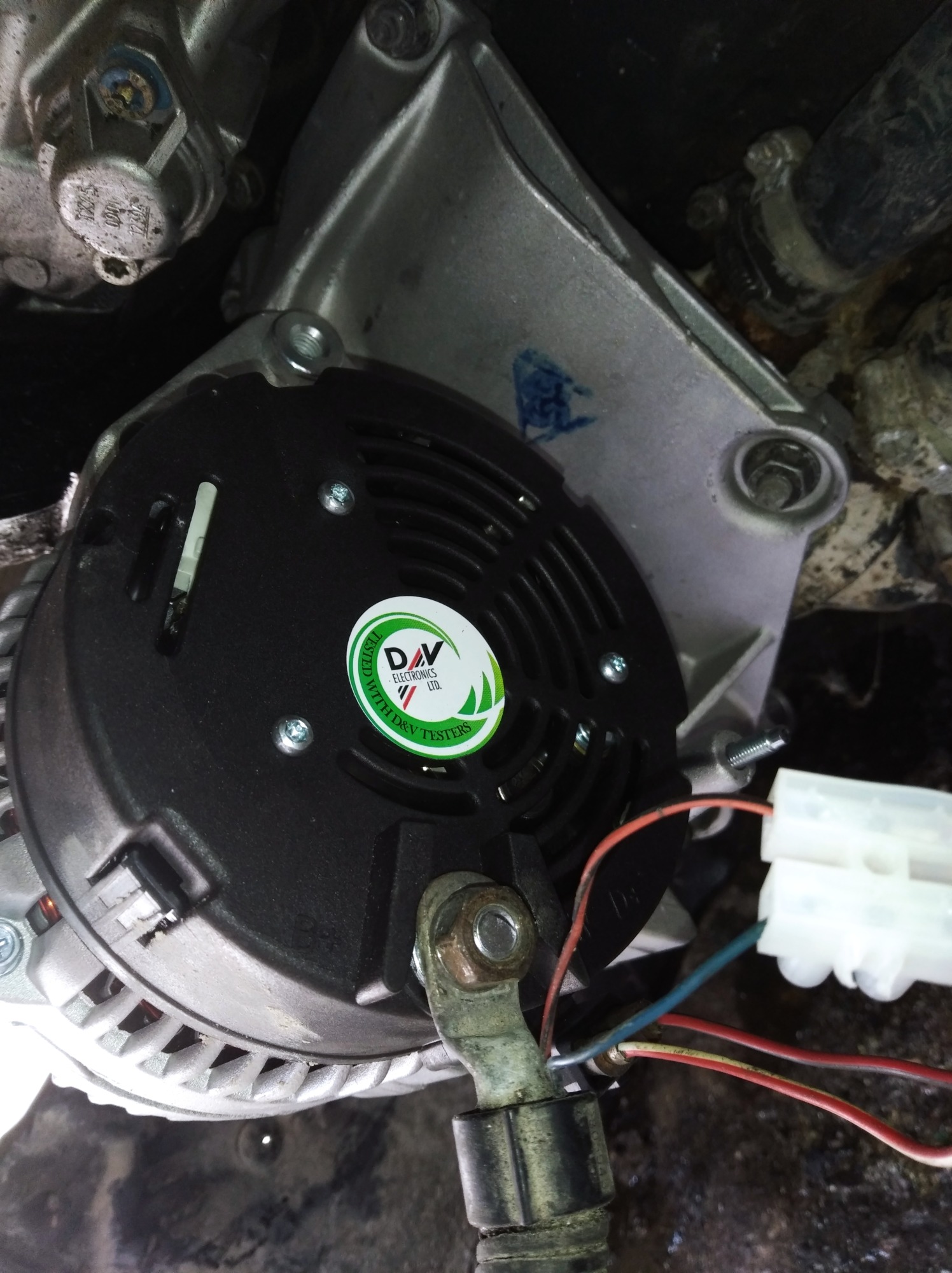

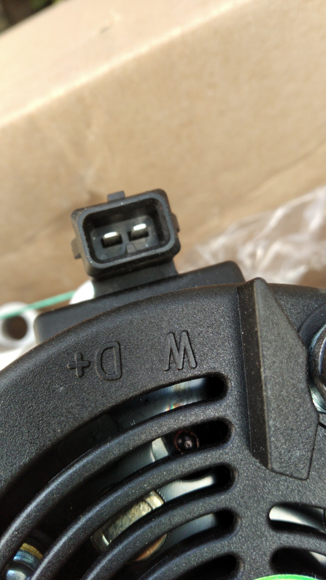

Aleone96
Acabo de comprobar con el tester si llegaba voltaje a la batería y que va no llega nada con el motor encendido lo que va haciendo es consumirse poco a poco lo que es señal de que no le llega corriente del alternador he comprobado otravez los cables del alternador y siguen igual uno finito da 1v, he comprobado negativo de batería con chasis y pita el tester lo que significa que está bien, he mirado también lo de los cables del motor de arranque y estaba uno un poco suelto lo he metido bien y nada sigue igual, por si sirve de algo el motor está cambiado porque se gripo el original y hay un lío de cables increible (era un chapuzas el q lo monto) pero iba todo perfecto lo único que se a dejado 3 años parada en un campo, como comentar por último he encontrado unos cables sueltos y uno con el contacto dado daba 12v total que lo he conectado en donde pone D+ de mi alternador y sigue igual lo único que ahora le doy al contacto y no se pone la luz de la bateria, la arranco y tampoco se pone la luz de la batería pero no carga porque en el tester va bajando los V y ahora lo que se me a encendido es la luz del aceite

abasel
Cita de: Aleone96 en Abril 23, 2020, 15:24:53 pmSi, el chivato de la batería se enciende. como puedo mirar si el alternador da 14v? Le quitó el cable positivo del alternador y lo mido no? Ahora a la tarde le echaré un ojo porque ya me tiene loco
y se apaga cuando arranca el motor o se queda encendido
abasel
esa regleta no sera del alternador, a ver si los vas a tener los cables cruzados
