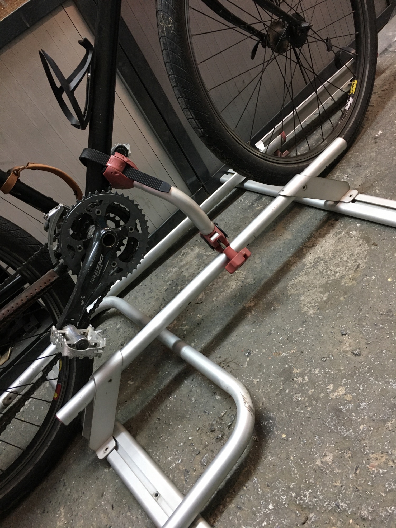

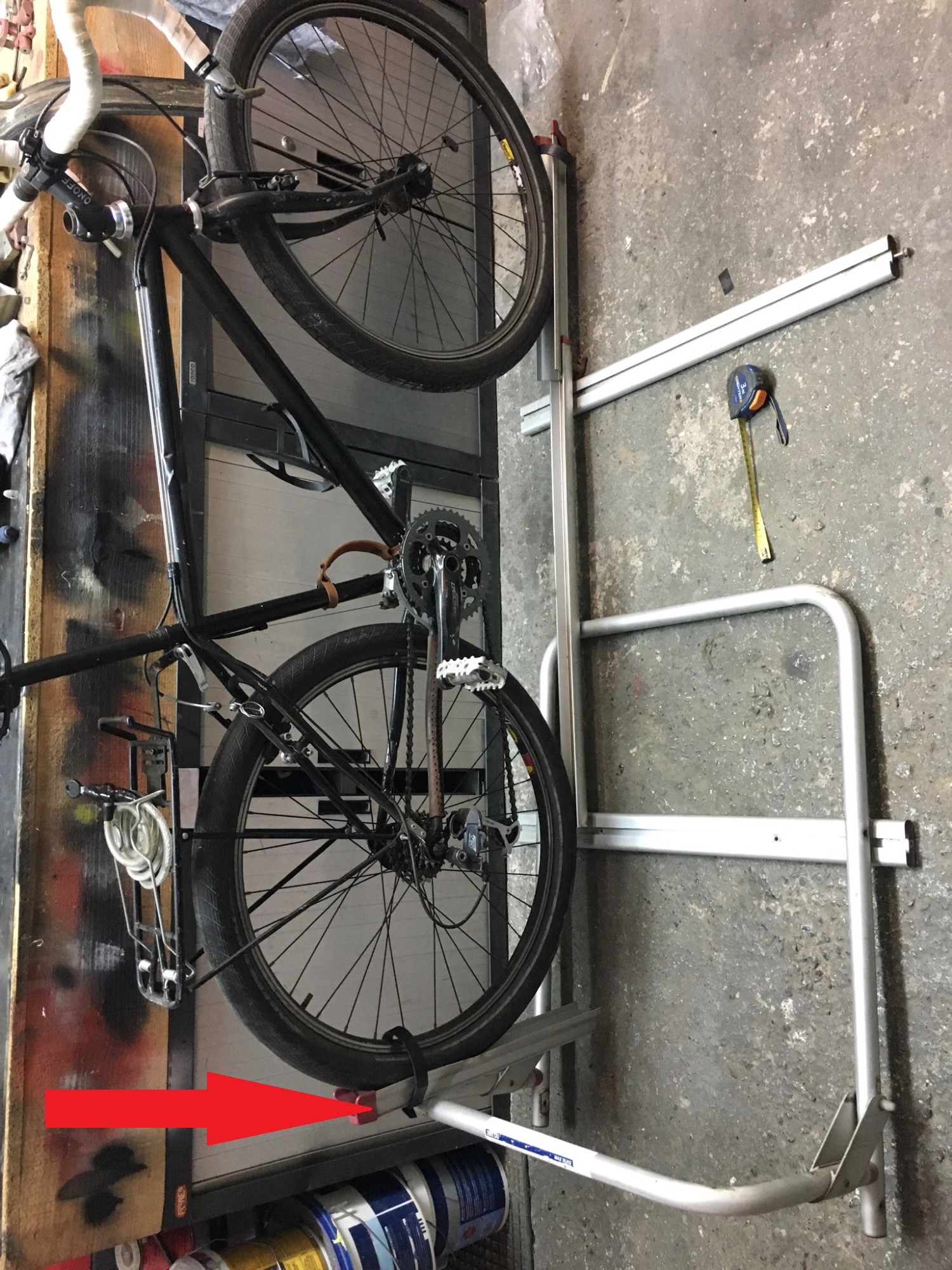

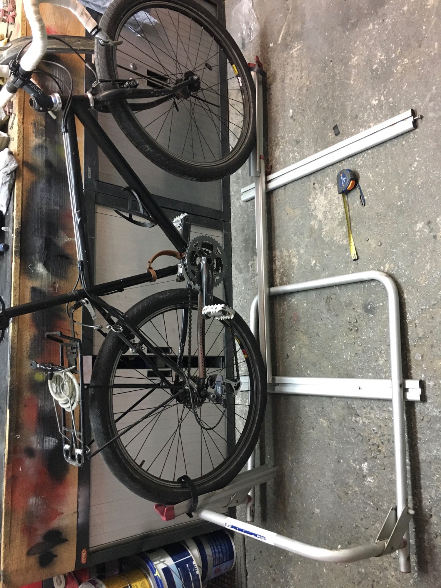

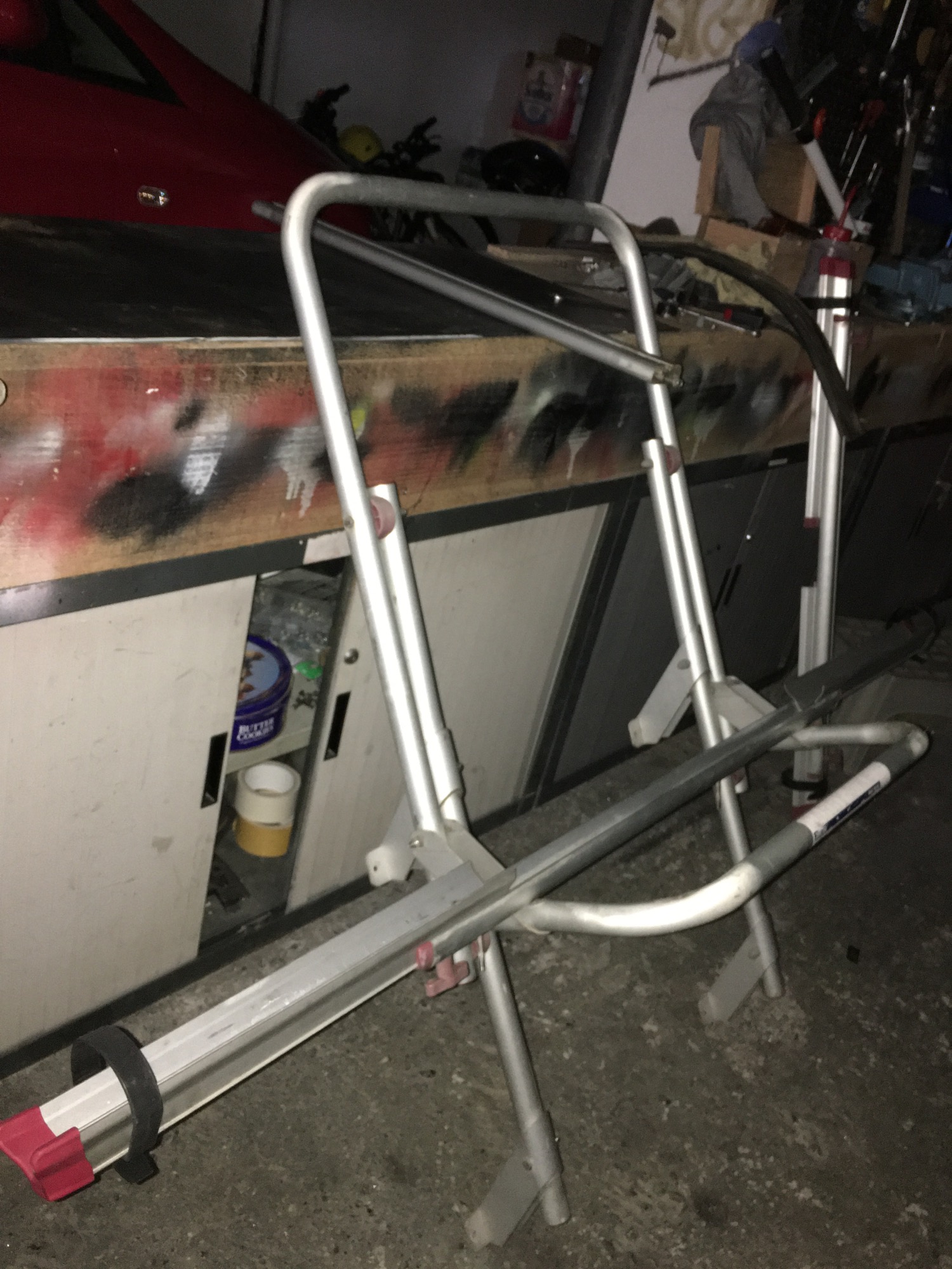

Aqui va la idea, tengo un portabicis para dos bicis, es para furgo de doble puerta, y por lo que veo y por la poco que lo he usado todavía (la furgo esta comprada hace poco) me he dado un monton de golpes y me parece incomodisimo.
Pues la idea es transformarlo en un portabicis vertical, por aqui no se ven pero en 4x4 y en internet los he visto.
Lo he desmontado entero y he presentado como podria quedar y la sorpresa es que con hacer dos agujeros en uno de los tubos no tengo ni que comprar ni que cortar nada, pareceria original.
Alguno veis alguna pega ? Algo que se me escape ?
El confinamiento y no trabajar es lo que tiene 🤪
Explicar que la barra de abajo del porta la pondria por encima del cristal.
La que queda abajo esta taladrada ala furgo (ya estaba).

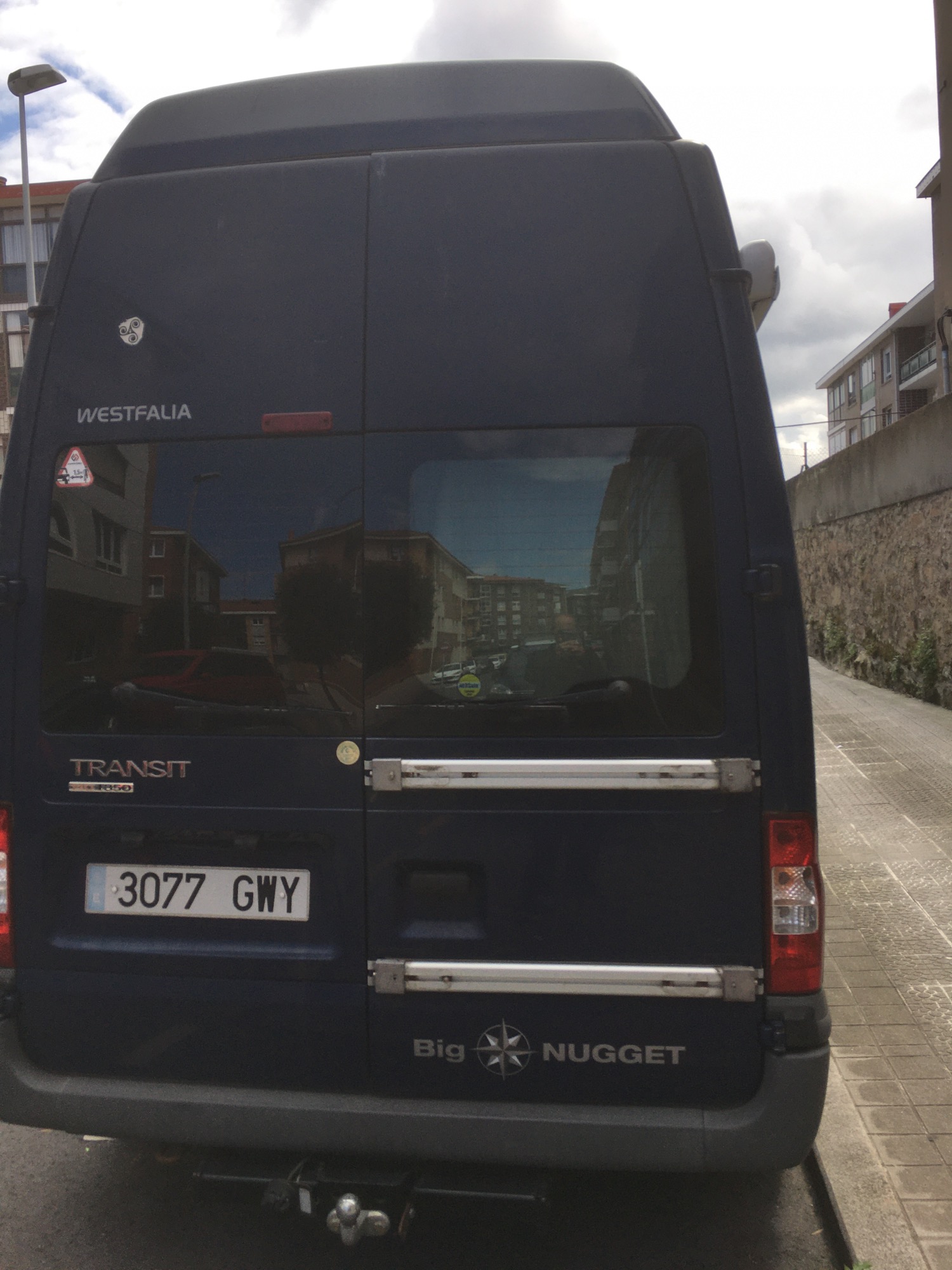

Cuando se trata de una furgoneta (no clasificada como turismo), está excluida de la norma que permite sobresalir por la parte posterior un 15% la longitud del propio vehículo.
Pero sí que veo un problema en el reparto de cargas... creo que el patín donde asientan las ruedas debería ser continuo, y también, que no es suficiente con el tramo suplementario inferior para mantener la estabilidad centrífuga, ya que la bici es un elemento articulado.
La posible solución para ambos problemas pasa por desmontar la rueda delantera y fijar la horquilla al patín con un cierre rápido... de esa manera descargas la mayor parte del peso sobre el patín vertical (nunca de dos piezas), y eliminas el balanceo.
Sé que desmontar la rueda nunca gusta, pero las cargas por tracción a las que se somete la bici con esa disposición, acabarían arrancando esa brida, o partiendo por el empalme, o las dos cosas.
