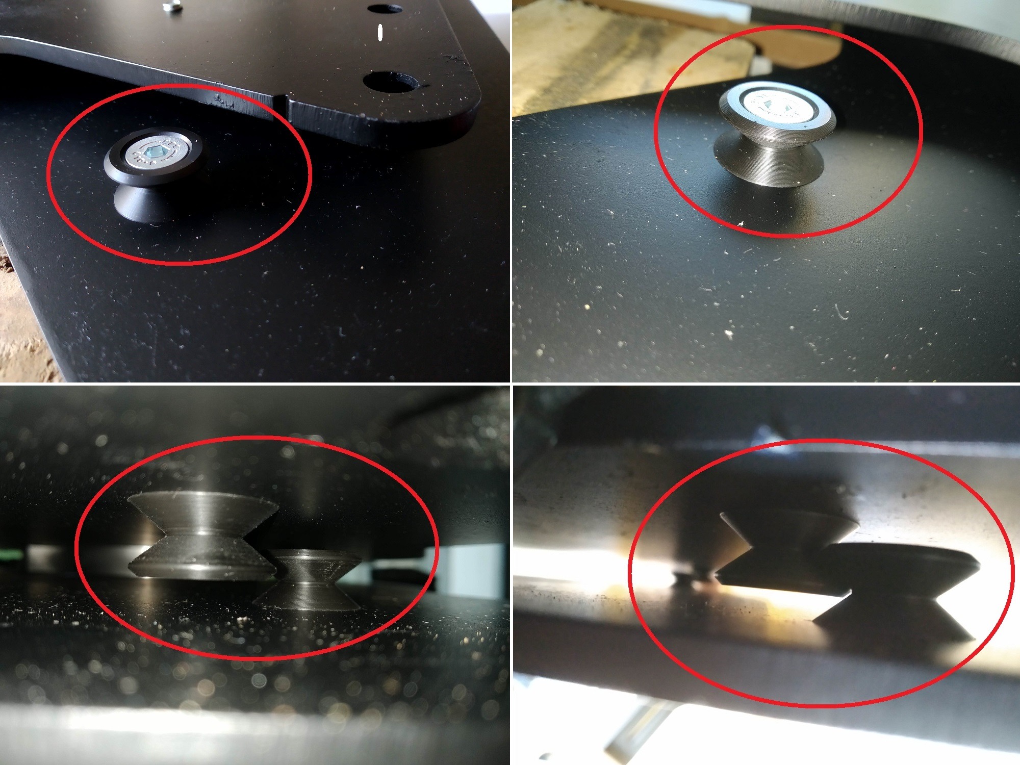

Bueno, pues me dispongo a colocar las bases giratorias de SCOPEMA que compre hace unos meses.
Repasando este tema de los "ruidos" y la adaptación de silentblocks para mitigar el problema me he fijado en mis bases y veo que vienen preparadas para no hacer ruido, creo.
Yo las bases las compre antes de la fecha inicial de este tema (abril/2020) y no entiendo porque las mías (para Ducato) ya traen esos silentblocks y las del brico no.

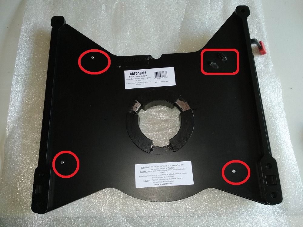

Os paso fotos de como están colocados esos silentblocks en mis bases giratorias Scopema modelos CBTO16G2 y CBTO16D2 para Ducatro 2019.
En esta primera foto os marco los 4 silentblocks que trae. Marcados con "círculo" rojo los 3 en forma cónica/diabolo y marcado con "cuadrado" rojo 1 con sistema distinto:
En esta foto los silentblocks de forma cónica/diabolo:
Y en esta última la del sistema distinto:

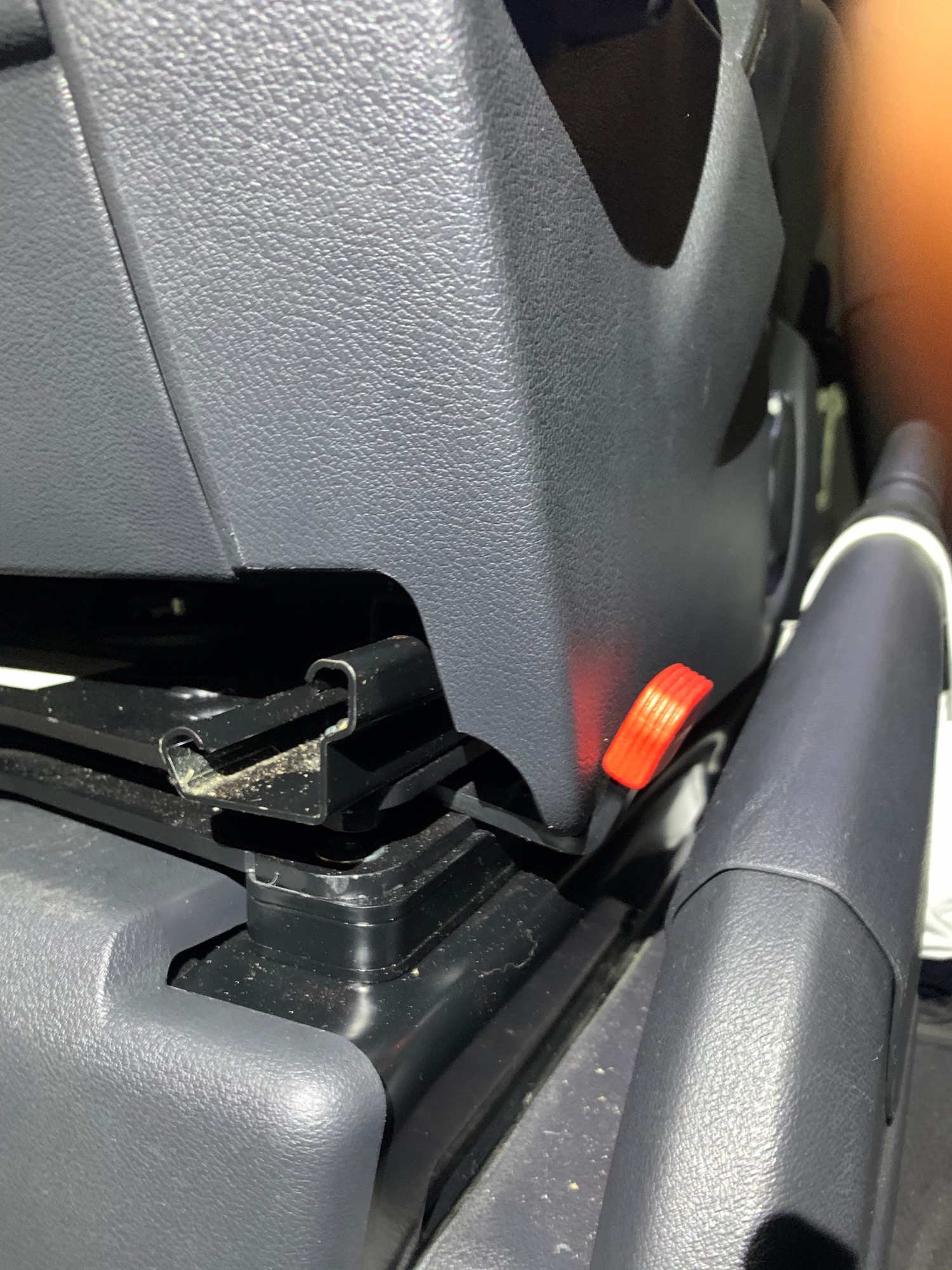

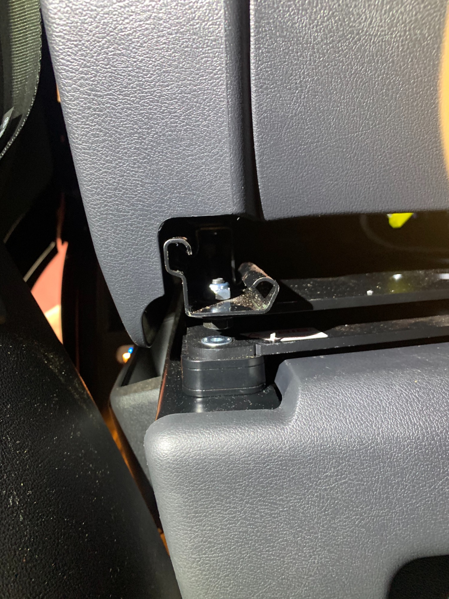

Cita de: karpintxiki en Octubre 27, 2020, 12:21:51 pmInteresante hilo. La verdad es que le he puesto recientemente la base a mi Opel Vivaro y la verdad es que si que son un poco inestables.
A las mías le he cambiado los tornillos que sujetan las qguias del asiento a la base poniendo la cabeza hacia abajo y lo que es la tuerca en la guía y ahora cero ruidos. Al no sobresalir casi no tocan con los de abajo con el movimiento en marcha.
