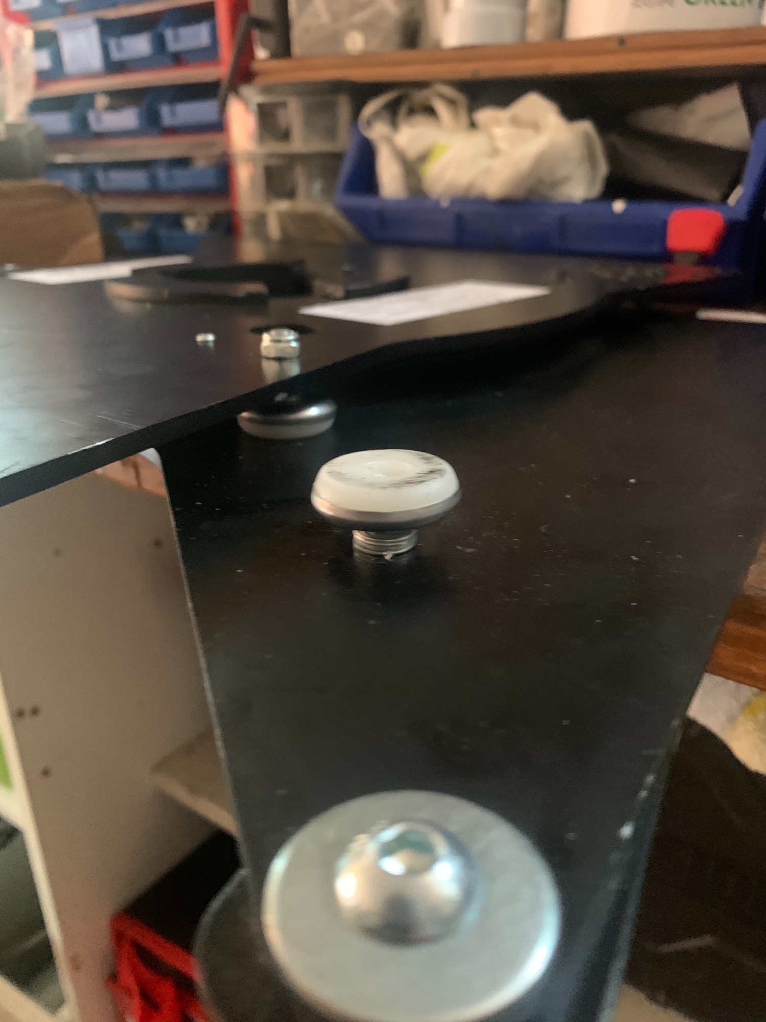

Cita de: Carmen ·HiruKa· en Diciembre 19, 2020, 19:32:11 pmpues yo a ver si en estos días navidules hago algún invento de los aquí dichos, porque las mías suenan que dá gusto cuando está en movimiento la furgo....
Yo los de la mía sonaban bastante. Ha sido darle la vuelta a los tornillos y ponerlos como los de esta foto y han dejado de sonar ya que no llegan a tocar los tornillos como lo hacían antes.

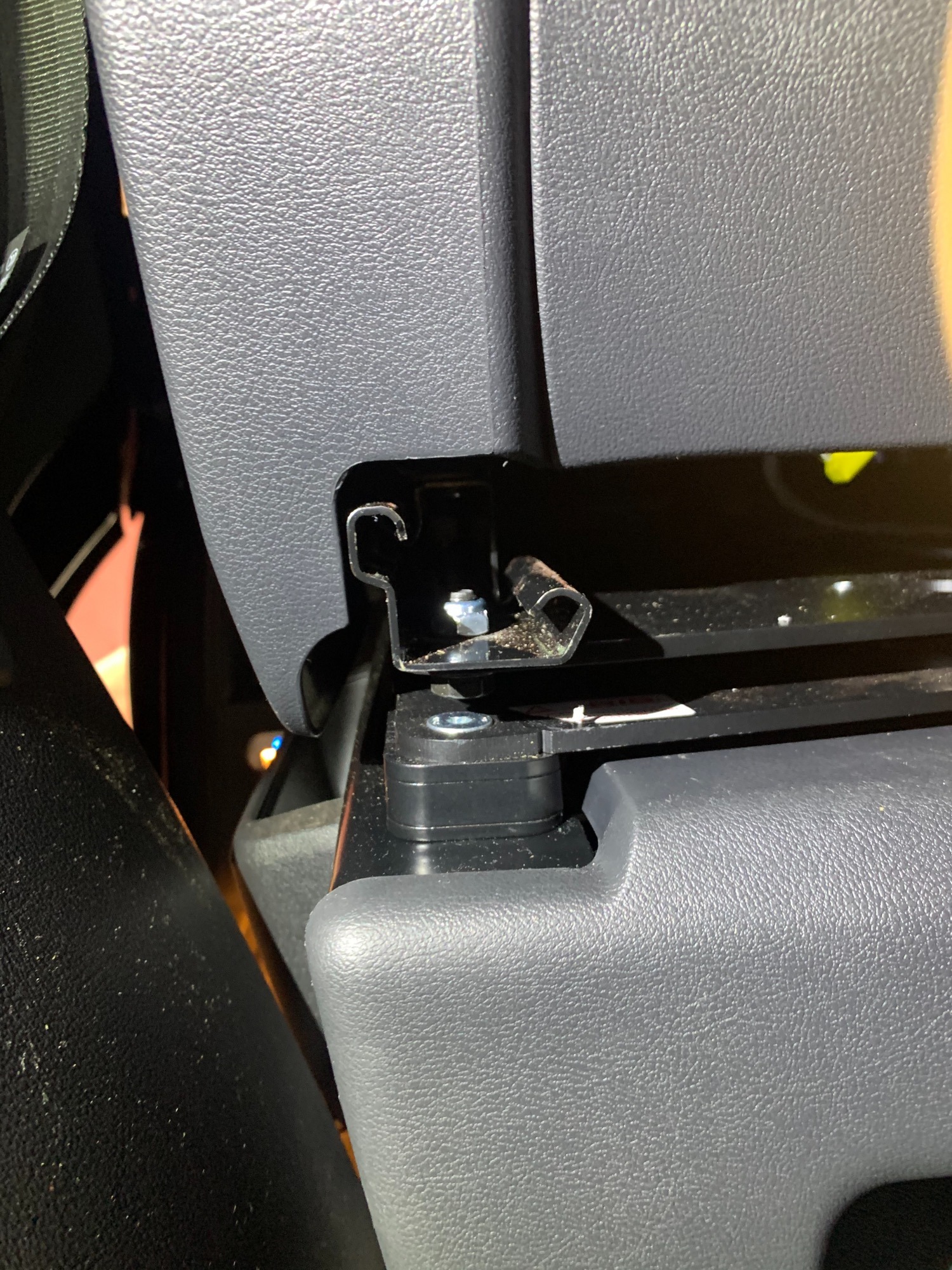

Carmen ·HiruKa·
Pues Karpintxi, no he tenido que hacer nada para quitar el ruido... resulta que en el taller de camperización me han desmontado las bases para "poner bonito" el cajón que cubre la segunda batería y la calefacción, al volver a montarlas ha desaparecido el ruido.  Sería que las ajustaron bien; la cosa es que ya no traquetea en movimiento.

Al final como soy un pejilguero ya estaba obsesionado con el ruido y el balanceo que a pesar que no era mucho y que según mi mujer solo lo notaba yo.😂😂 ...Pues eso que al final le he añadido estos protectores que se ajustan bastante bien utilizando los agujeros de m6 de los
agujeros que tiene la placa y no se mueve nada y de sonido también bien.cuánto durará? Pues veremos pero la verdad es que. Son cuatro euros y cambiarlo 5 minutos!!
karpintxiki
Cita de: Benkei2 en Enero 16, 2021, 23:09:22 pmAl final como soy un pejilguero ya estaba obsesionado con el ruido y el balanceo que a pesar que no era mucho y que según mi mujer solo lo notaba yo.😂😂 ...Pues eso que al final le he añadido estos protectores que se ajustan bastante bien utilizando los agujeros de m6 de los
¿Los que has puesto que son de los que suelen vender para patas de sillas o mesas?
Benkei2
Cita de: karpintxiki en Enero 16, 2021, 23:20:20 pm¿Los que has puesto que son de los que suelen vender para patas de sillas o mesas?
Si los compre por Amazon una bolsa no recuerdo de cuántas pero 20 o así por 15€.
Son bastante resistentes y coloqué tres. Por que peso peso no sujetan lo que hace es evitar el balanceo.

karpintxiki
Cita de: Benkei2 en Enero 16, 2021, 23:33:09 pmSi los compre por Amazon una bolsa no recuerdo de cuántas pero 20 o así por 15€.
Gracias por la información.  Buscaré en ferretería ya que Amazon no compró más que lo que no queda más remedio y cada vez es menos. Buscando se encuentra de todo en tu ciudad y no se va el dinero fuera
