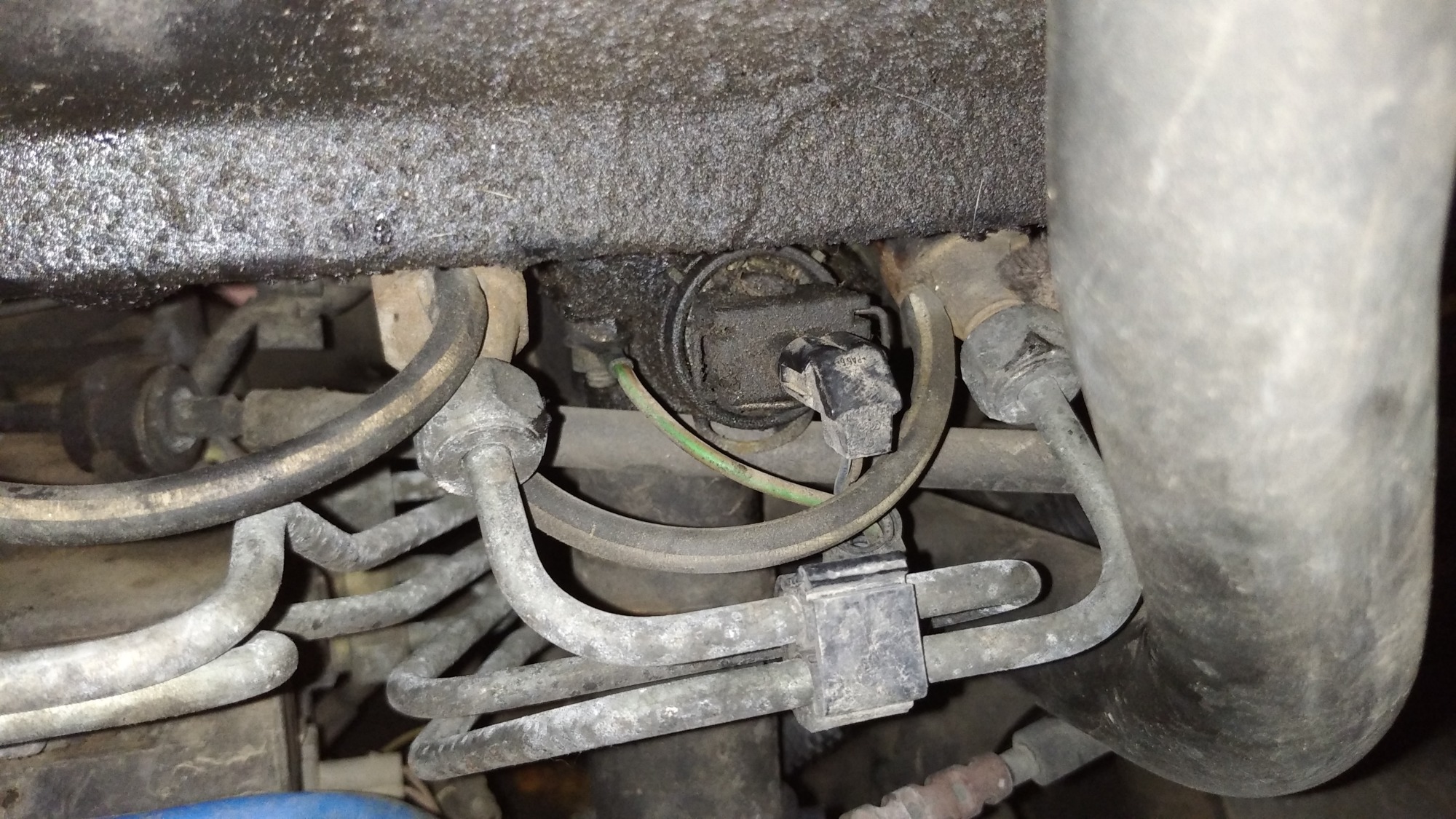

Los sobrantes de los inyectores,  que son esos tubitos de goma que van entre inyecto e inyector tenían una pequeña fuga d gasoil.
Es fácil de ver, normalmente los sobrante tiene polvo y están sucios, si alguno pierde, aparte de estar húmedo que es lo más obvio también está limpisimo.
No olvides mirar el sobrante que va a la bomba de gasoil y el tapón que tiene el inyector n° 4 que también se agrieta.

Alfonsocr he mirado lo que me comentas de los tubos del sobrante y parecen estar bien (secos y sucios)
De momento aunque creo que no son los calentadores quiero asegurarme de ello.

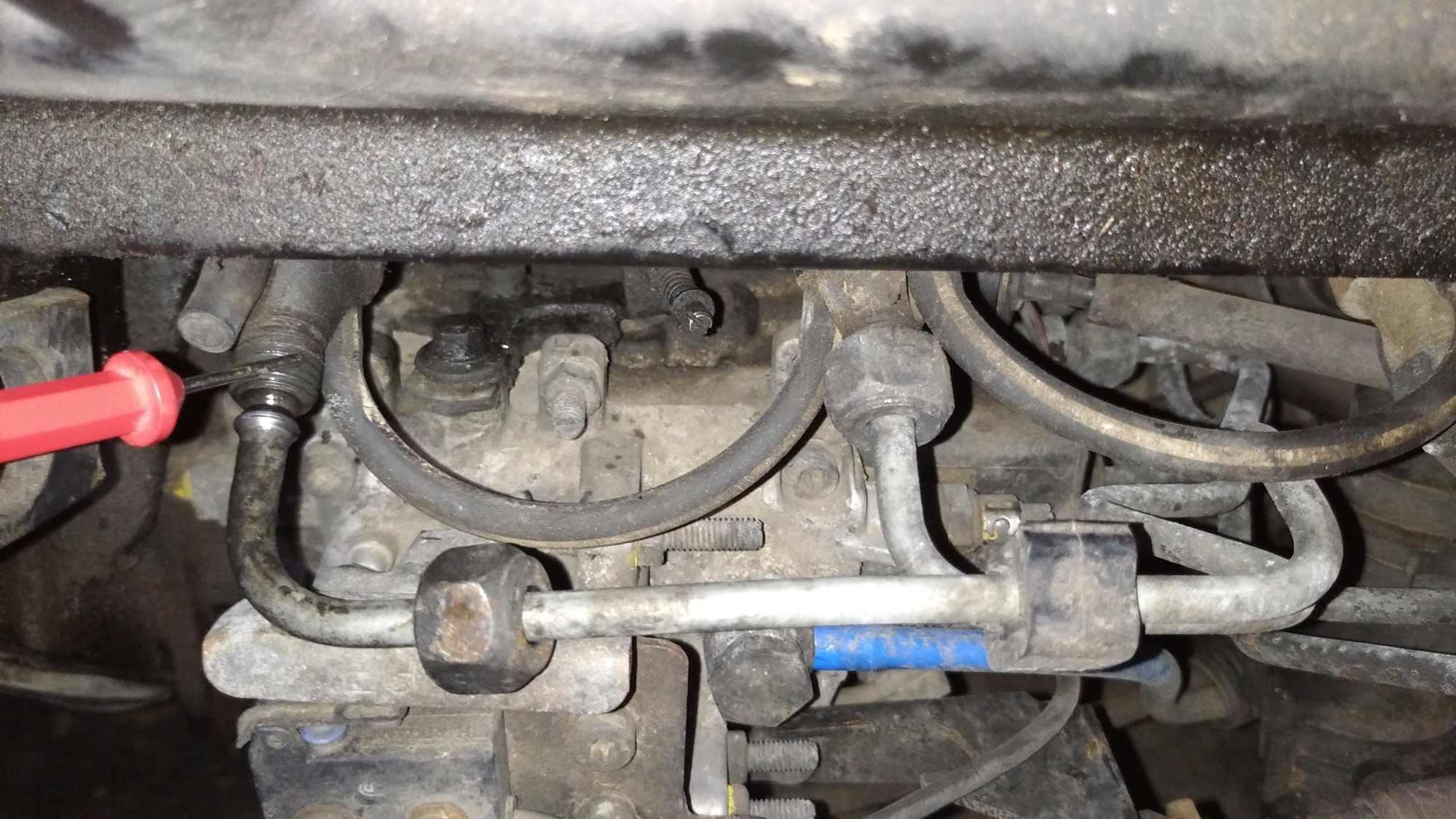

Probado por error con un inyector en vez de un calentador he hecho lo de desenroscar la tuerca y comprobar la continuidad. Hay continuidad. (Adjunto foto pero ojo! Como me ha dicho un forero eso es el inyector, no el calentador.)me faltaría comprobarlo bien en los calentadores.

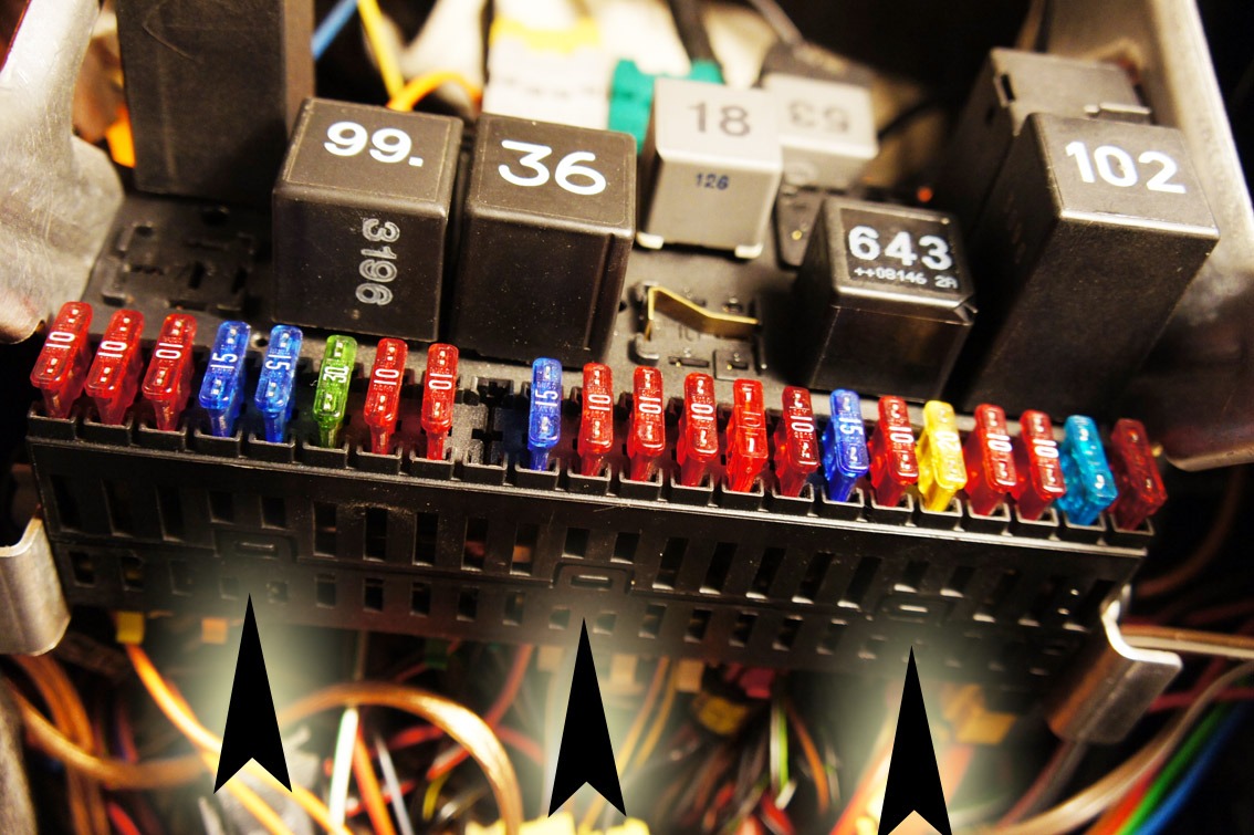

Lo que no me queda claro es como descartar que sea el relé, el fusible o el cableado. No sé dónde tengo que poner el positivo del polímetro para comprobarlo. He visto fotos de otros posts del foro pero tampoco me queda claro. En mi motor solo veo unos cables por la zona (adjunto foto) ¿Es ahí?

Eso que desenroscaste es un inyector..los calentadores están debajo
gonzaventuras
Cita de: manuel-pul en Abril 09, 2020, 18:44:06 pmEso que desenroscaste es un inyector..los calentadores están debajo
Jajajajaja se confirman mis nulos conocimientos de mecánica XD. Como es td y no tdi me pierdo... Gracias. Voy a ver si me aclaro.

Asegúrate de dejar el inyector que desenroscaste bien apretado y el tubo en su sitio antes de apretar,lo puedes romper,a ver ,para comprobar primero si te funcionan los calentadores,te recomiendo que busques o localices ,primero el fusible,como ya han dicho más arriba,está en una cajita negra cerca de la batería,luego,si el fusible no está fundido,destapa la caja de fusibles,adjunto foto,
El relé 102,es el de los calentadores,lo primero que haría sería,poner el contacto con la mano tocando el relé,notarás el clic,si funciona correctamente y también asegúrate de que la luz naranja de los calentadores encienda,si no notas nada o no enciende la luz,saca el relé,limpias y lijas las patillas y pruebas,incluso puedes abrirlo ,si crees que en algún momento echo humo,puede ser que se haya quemado,luego,otra cosa que haría ,si compruebo que no va nada de lo anterior,sería,con un trozo de cable gordo,del positivo de la batería a el primer calentador,lo dejas unos segundos y tiras a arrancar,así podrías saber si es del sistema de calentadores,ahora el otro tema es lo de tener que tirar del starter para arrancar,yo en la mía nunca lo he usado ,ni con 0 grados.
Hola amigo, mcuhas gracias. He hecho comprobaciones y: el fusible de los calentadores parece estar bien, el relé también, he comprobado que llega voltaje a los calentadores
